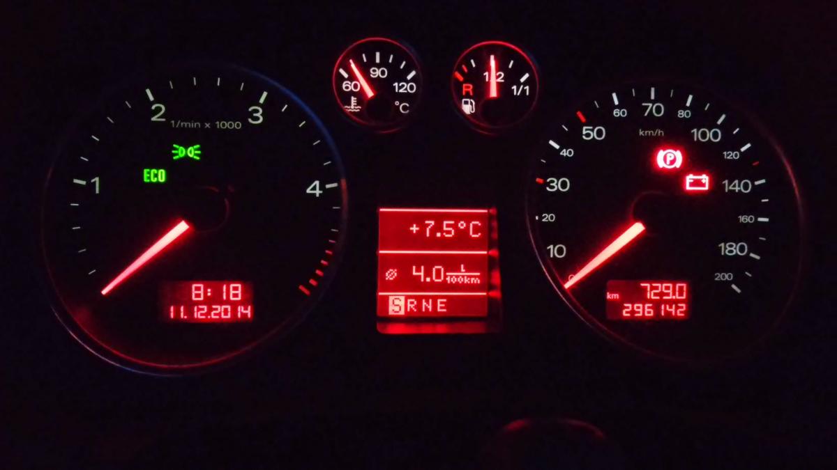

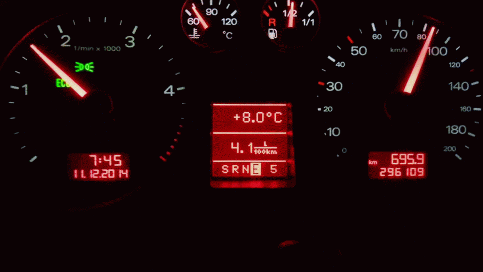

Het gemiddelde gebruik ligt dus te hoog. In de planning staat het nakijken van het luchtfilter, maar waar kan ik nog meer naar kijken? (zie net dat de lopende GIF file niet werkt....jammer)

Gaat de temperatuurmeter ook nog hoger dan dit ? Of was je net weggereden?
Berichten: 3865
12 dec 2014, 15:30 0 x
Scherp @luukske, had ik nog niet gezien.
Na een half uur rijden staat de meter nog steeds laag, lijkt me niet normaal. Doet de verwarming het wel?

Oh man had ik ook niet gezien zeg.   wyb, als je een stuk karton voor je radiateur wil om te testen, dan kom je maar even langs hoor. Ik heb een mooi groot stuk liggen, motorkappie er  efkes af en ik schuif hem er zo in.

De verwarming doet het prima, maar inderdaad de temp op de meter blijft meestal vrij laag. Komende week ga ik ook de auto uitlijnen, want de binnenkant van de voorbanden waren meer afgesleten dan de buitenkant. Bedankt Foppe ik zal het onthouden, karton heb ik meestal wel, maar jij heb er dan waarschijnlijk ook gelijk koffie bij.... :) <div>

Duidelijk dus je thermostaat vervangen, dat doet wonderen.De mijne heeft dat ook gedaan, weekje ofzo, dat hij niet opkwam, ik wilde er 1 gaan bestellen en toen was het ineens opgelost.  Inmiddels twee jaar verder en nooit meer gehaperd ongelofelijk eigenlijk .
foppe
Berichten: 798
12 dec 2014, 23:16 0 x
Wat ook een optie is, is om mijn obd reader er aan te hangen bij jou. Dan zie je de temperatuur van de  2e sensor.
Er zitten 2 sensoren in een huisje, een voor de dashboard en een voor de motormanagement. Dat zegt alweer wat meer.
Even ter info, als ik bij vallaat ben (5-8km), dan is mijn temperatuur al boven de 80 graden. Dat is de nieuwe rotonde waar jij linksaf gaat. Bij jou is het een paar km minder en jij zal  de 80 niet halen, maar voordat je bij Schagen bent, moet ie al tegen de 90gr liggen hoor.
Wybren3L
Berichten: 74
Lid geworden op: 02 sep 2014, 21:06
14 dec 2014, 18:10 0 x
Vandaag naar Den Helder gereden met een stuk karton en de temp komt niet boven de 70.
Dat wordt dus een nieuwe thermostaat.
