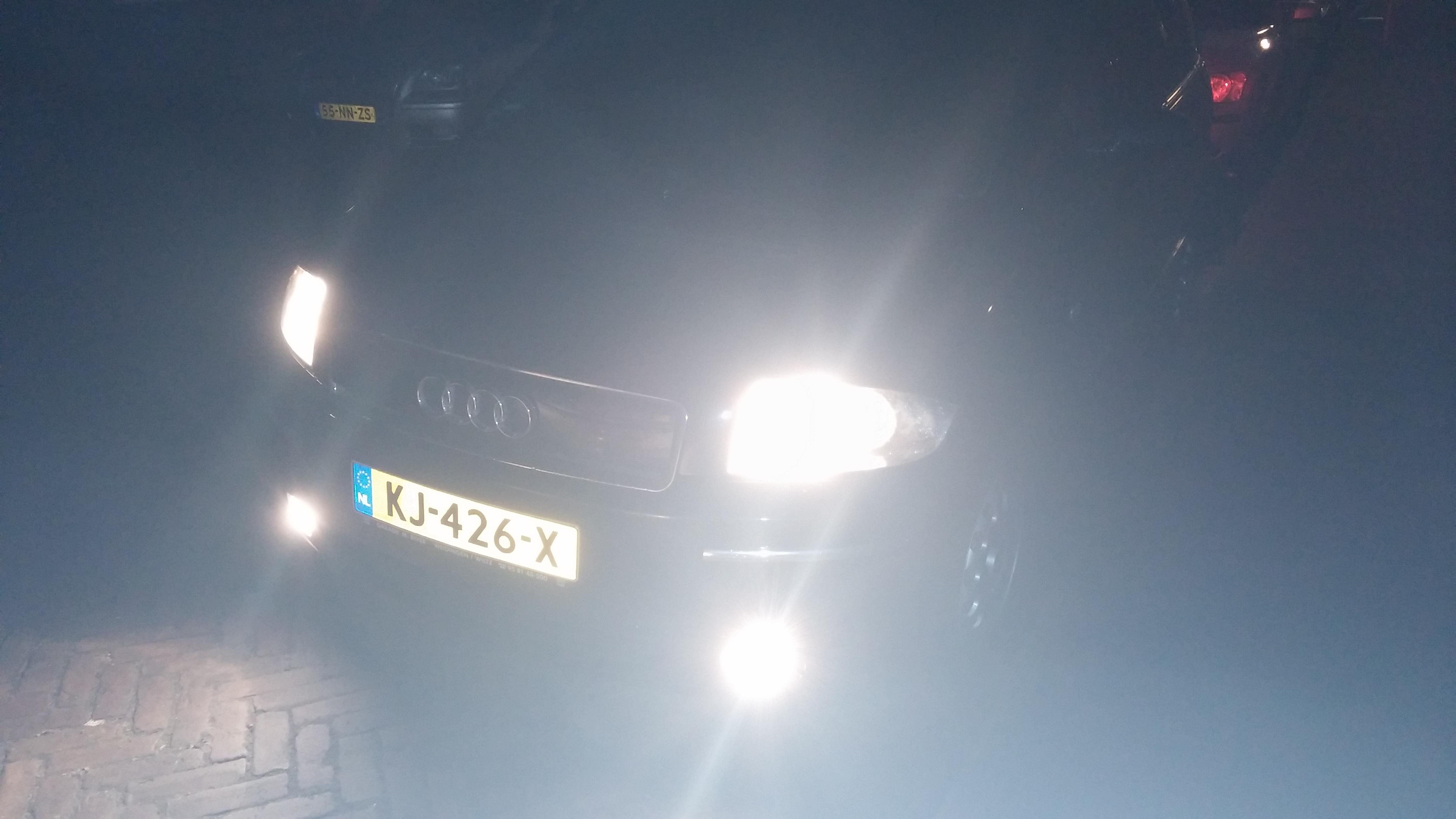

Vandaag heb ik de mistlampen opgemonterd en getest. Veel geluk gehad met vanuit motorkap naar de cabine. Er zit een standaard verbinding met een rubberen afdichting ik heb foto van gemaakt. Je hoef maar de rubberen deksel te openen, de kabeltje erin en de deksel terug.

Ik heb mijn mistlampendraad nog niet naar binnen... Waar bij jou in de 1.2 TDI een rubbertje over een gat zit, heb ik een koppelingspedaal. Ik ga maar een nieuw topic starten om te horen hoe anderen dat hebben gedaan.

Ik heb de Duitse instructies gevolgd, aangevuld met tips van hier: de tule naast ruitenwissermotor voorzichtig doorsteken met een wat vettig gemaakte kruiskopschroevendraaier. Gewoon rechtdoor naar binnen.
Daarna met zelfgemaakte tool (4mm dik ijzerdraad, 25cm lang, een uiteinde afgerond, ander uiteinde afgeplat met gaatje van 2 mm) de draad naar binnen getrokken en aangesloten op (pen 8 van) de lichtschakelaar.
