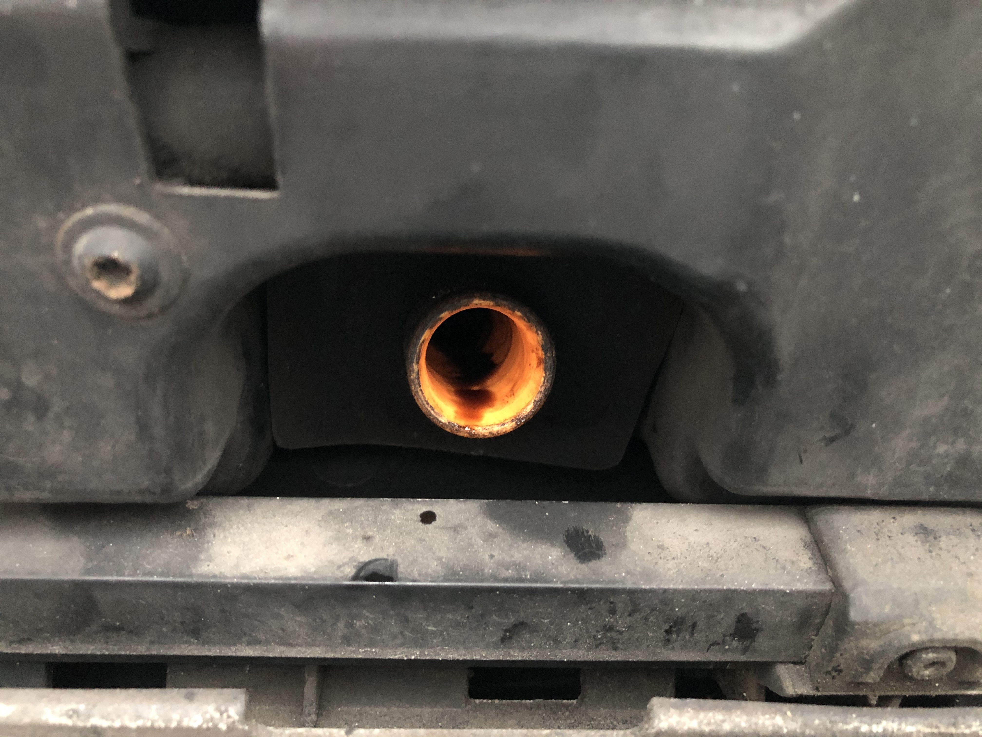

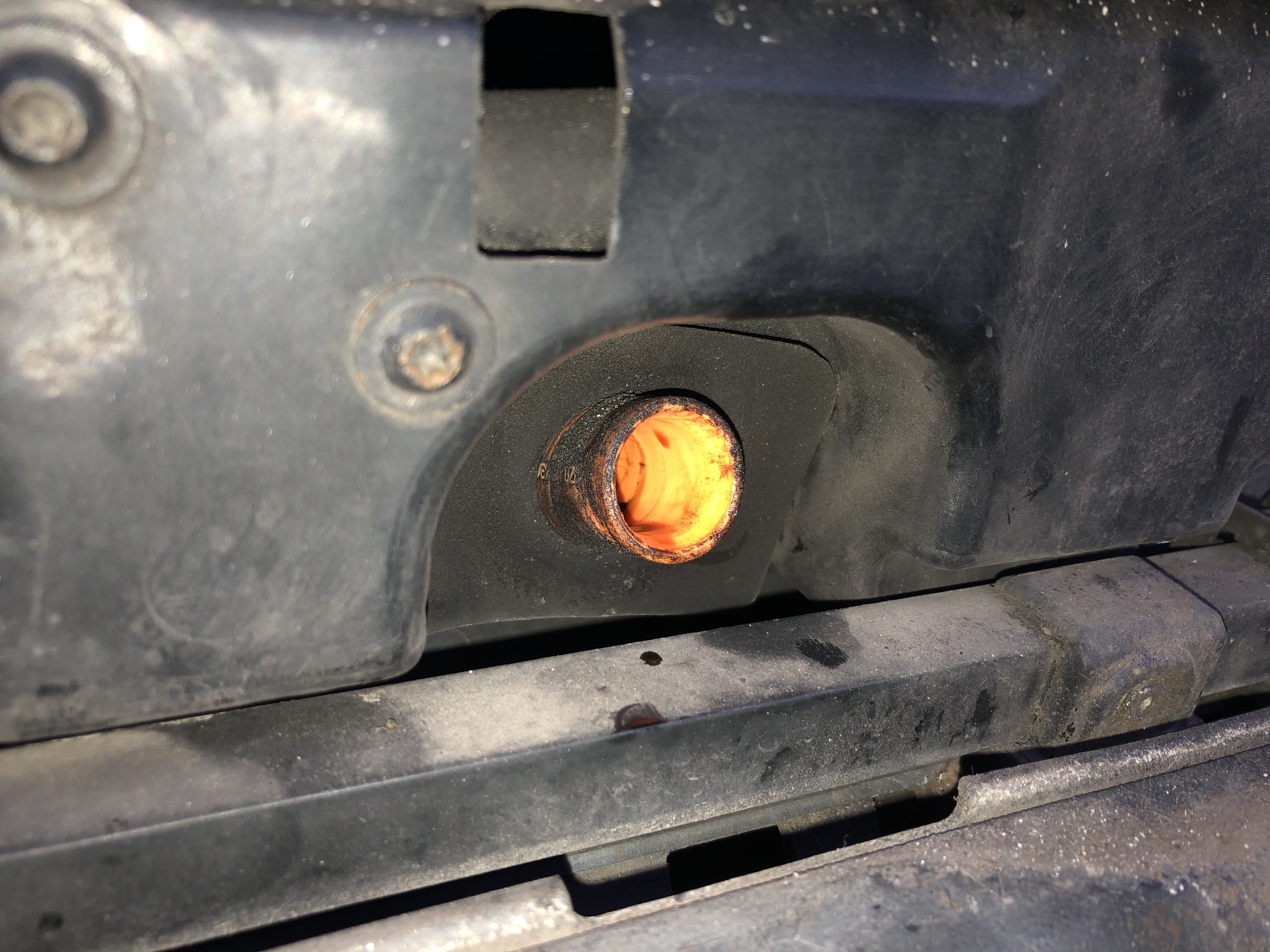

Dan even in het algemeen wat betreft de oliepeilstok:
Deze ga ik binnenkort bestellen bij de dealer.
Mijn huidige peilstok heeft trouwens geen kant waar “TOP” op staat gedrukt.
Zo ziet het er bij mijn A2 uit en ik vind het een beetje lastig te zien of dit dat speciale trechtertje is waar ik iemand op dit forum al over had zien schrijven.
Is het dit inderdaad en zo niet, is het nodig om dit er wel op te plaatsen?
