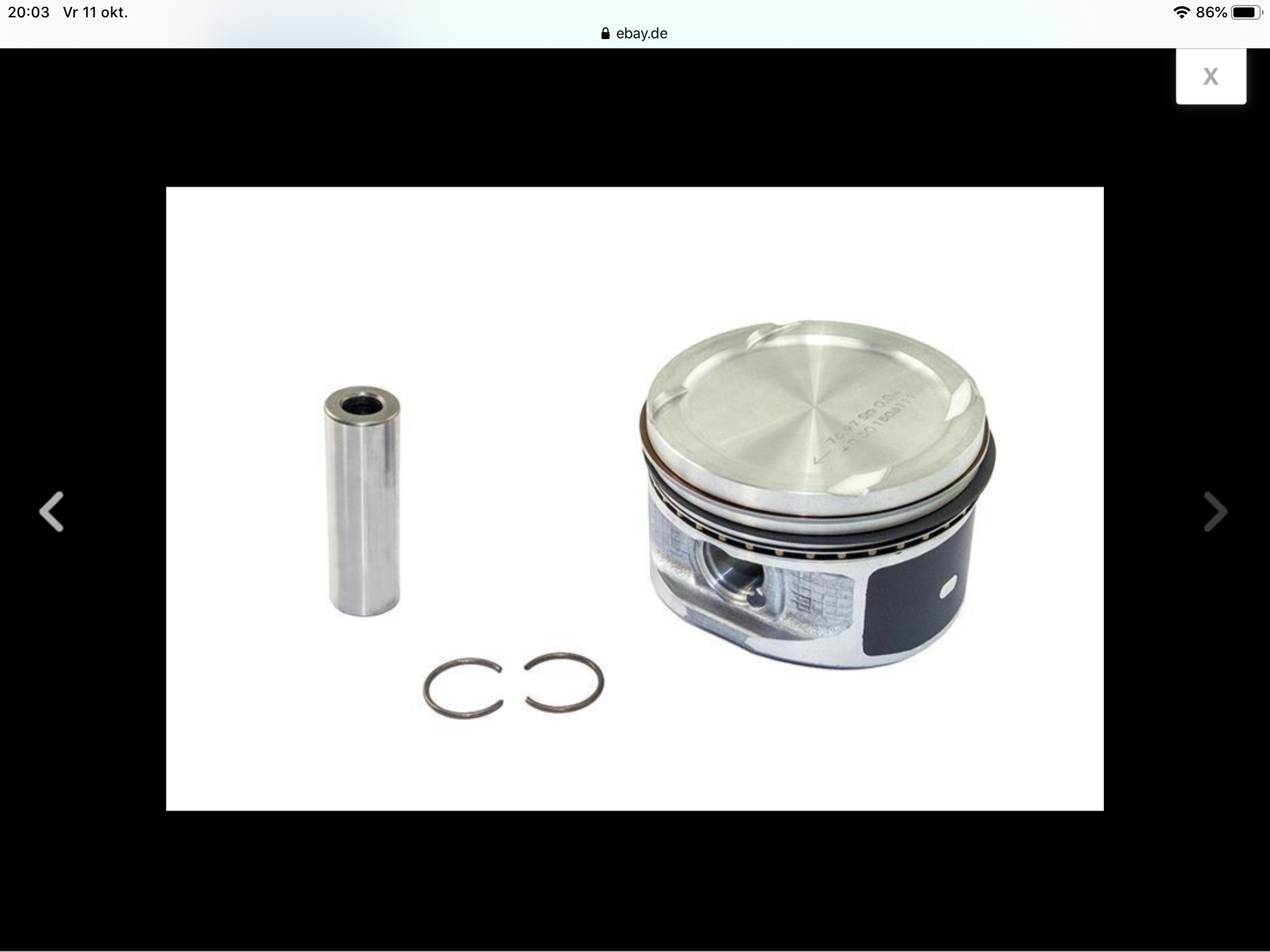

Kantelende zuigers zou ik me niet zo’n zorgen om maken als het smeeroliegebruik niet extreem is.
Het komt bij heel veel VAG motoren voor, het is wat men noemt een “product gebonden eigenschap.”
Er is erg veel aandacht besteed aan gewichtsreductie van de zuigers En daardoor zijn ze extreem kort geworden zodat ze makkelijk in de cilinder willen kantelen. (In het Duits Kolbenkipper)
( Foto van Tornaumotoren)
Een zuiger van een 1.4 benzine,
Opvallend kort een een klein loopvlak voor de dwarskrachten .
Bij de ene motor hoor je niks en bij de andere is het net een diesel.
Er is al eerder wat over geschreven en op you- tube staan verschillende filmpjes met “ Kolbenkippers

vwb de kantelende zuigers,
blijf het een naar idee vinden, maar door de uitleg van jaapje met foto snap ik het wel, de zuigers rammelen dus heen en weer en dat verklaart het geluid..
Ze kunnen er oud mee worden, merkt men op ..Pfffff
maar hij is al zo oud, 15 jaar en meer dan 200.000 km..
Jaapje heeft het ook over een vorige A2. dus hoe is het daar nu mee?
Olieverbruik is zeker niet extreem, dus maar niet zeuren, en het geluid maar voor lief nemen...
