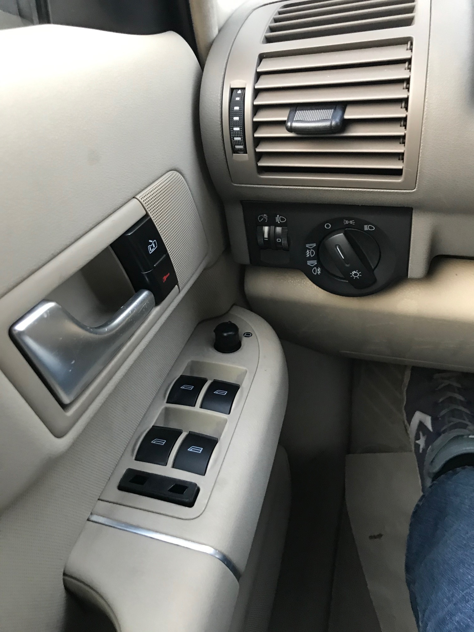

OK. Eindelijk tijd om wat A2's te bekijken. Afgelopen donderdag met dochter naar een handelaar in Boxtel ('om de hoek' voor ons) gegaan. 1.4 benzine. 160 k km met NAP, APK 11-2020. El ramen v+a, el spiegelverstelling, concertradio (kapot scherm), parkeersensoren achter. Nieuwe accu (56Ah) en aankondiging dat bobine nog vervangen zou worden - liep niet lekker stationair en lage toeren. Korte proefrit gemaakt - gaf redelijk positief gevoel.
Vrijdag met m'n zoon naar Tilburg en daar samen een 1.4 benzine bekeken. Een eerste vergelijk. Was een handelaar met veel heel erg goedkope auto's - de A2 was een van z'n duurste... Trok goed door in z'n 3, maar veel mis mee. Rammelende stabi-stangetjes (ze beweerden dat dat het was - dank u hobbelige klinkerweg) brandend motorlampje, lichtschakelaar in dashbord gedrukt, idem benzineklep ontgrendeling - daarom lag de beschermkap van het achterlicht los achterin...., zonneklep afgebroken, temp meter deed het niet, losse handen trok naar links. Positief: ijskoude airco binnen 10 sec, 2x forse remproef bleef kaarsrecht. Beetje shabby allemaal - maar ons doel was een andere 1.4 rijden om een vergelijk te kunnen maken.
Vanmiddag terug naar Boxtel voor een betere proefrit. Moeders ook mee. Bobine was inmiddels gerepareerd.
Nu aan de hand van de aankooptips wat gedegener bekeken en wel alle mogelijke knopjes ingedrukt :P

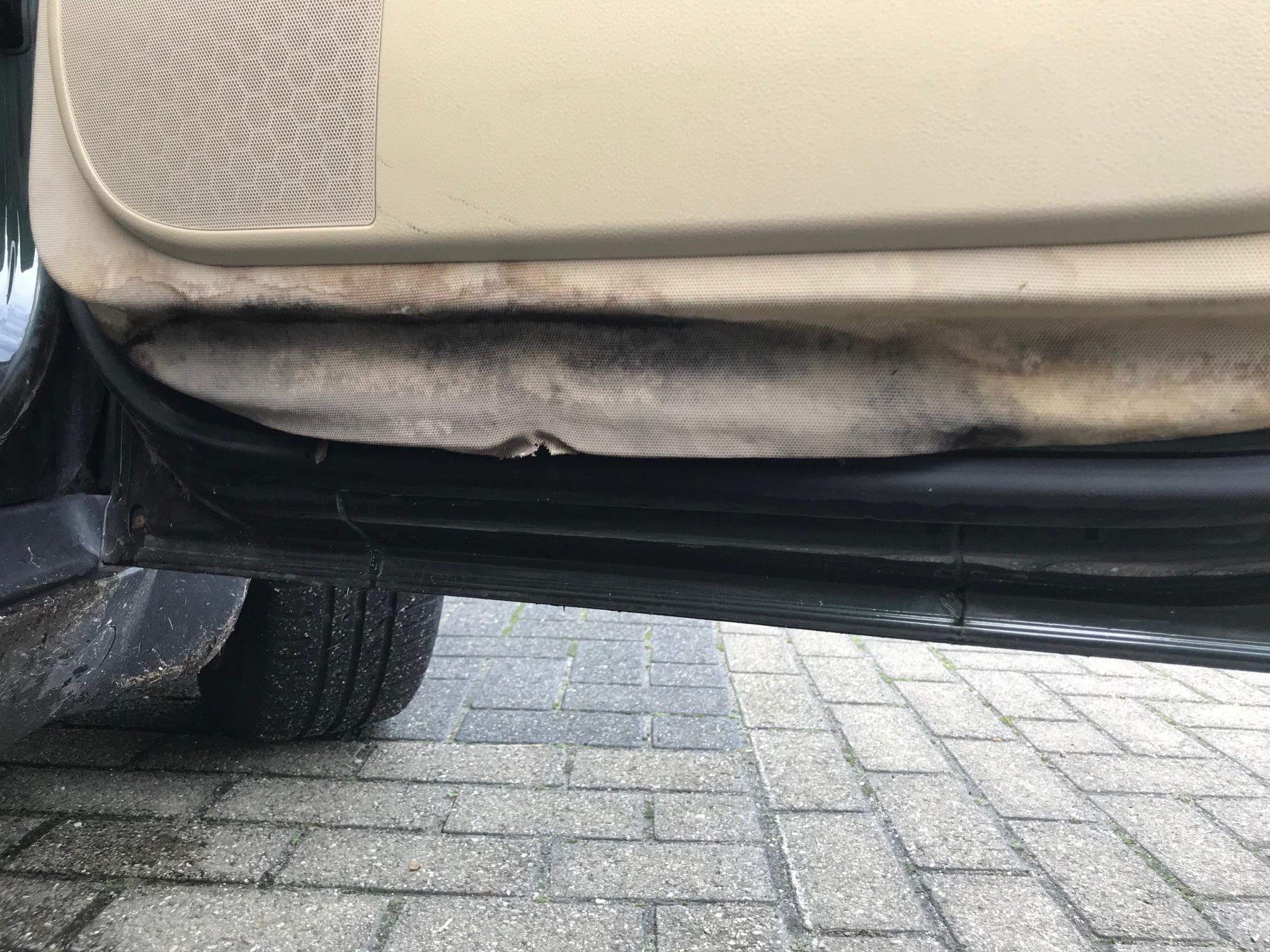

Achterramen werken alleen als ik bij de bestuurderkant de knop ingedrukt houdt (vergrendeling kapot?) Airco werkt amper/niet! En hij stinkt. Koplampen niet geweldig – moeten een keer behandeld worden (al eens gedaan bij een Passat). Alle verlichting werkt wel. De auto voelt redelijk goed aan – ben niet enthousiast van doortrekken in de 3. En als we omkeren na een klinkerweg (geen rammelende bijgeluiden) lijkt het bobine-probleem weer terug te zijn. ( Moet ingeleerd worden bij een dealer?). Hmmm. Omdat we nu met drie zijn zit er iemand achterin, en die krijgt langzaam een natte kont. Hmmmm. Aan de kant gezet voor een koppelings/handrem proef. Die is Ok. Dan vocht check ivm de achterbank. Onder de matten alles droog, ook achterin. Echter de onderkant van de voor-portieren zijn drijfnat tot aan schimmelen aan toe. Raar. Dat zie je niet met instappen en deur dichtdoen. Hmmmmm.
Fusee rubbers zijn redelijk nieuw en ook de banden zijn ok. Geen geknak bij naar uitslag sturen.
Al met al wat teveel zaken om overheen te stappen – dat wordt hem niet. M’n zoon en ik kunnen redelijk wat zelf – maar hier nog even iets teveel onbekendheid met de materie, oa is het wel die bobine?

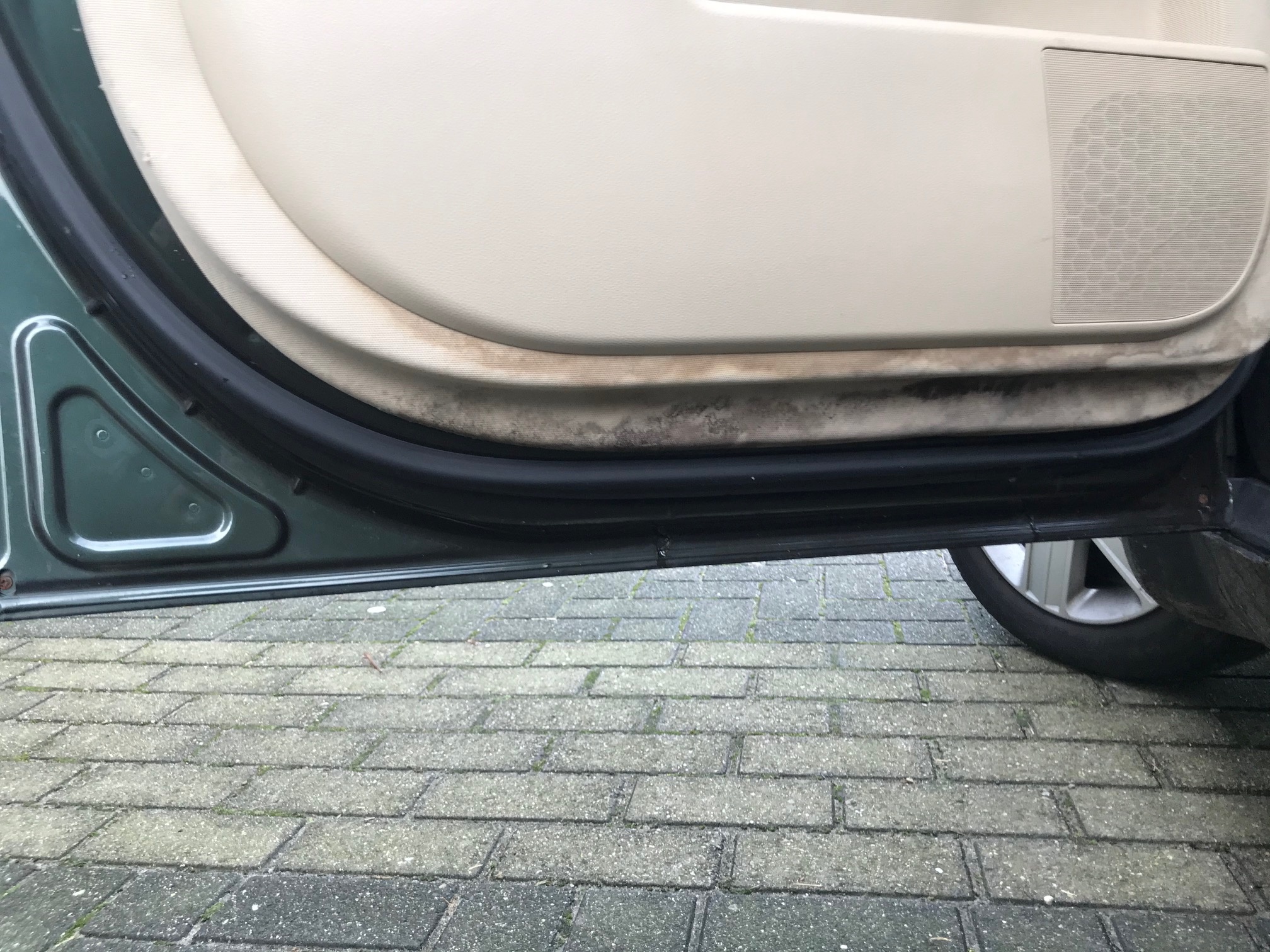

Een uur na thuiskomst appt m’n dochter. De marktplaats advertentie is € 750,00 in prijs verlaagd – nu voor € 1500,00 ‘vaste prijs’. Met vermelding van niet werkende airco en slecht lopen. Niks over de schimmeldeuren.

Schimmeldeuren kunnen ontstaan als het raammechanisme ooit vervangen is en men heeft de afdichtingsfolie in de deur niet goed hersteld. Er lekt dan regenwater naar de binnenkant van de deur. De binnenzijde van de auto blijft daardoor erg vochtig, zeker als de airco slecht werkt. Lekker verder zoeken...

De deuren, zelf met tape de folie goed vast zetten en hier of op sloop nieuwe bekleding zoeken in juiste kleur, en deze komen veel voor...

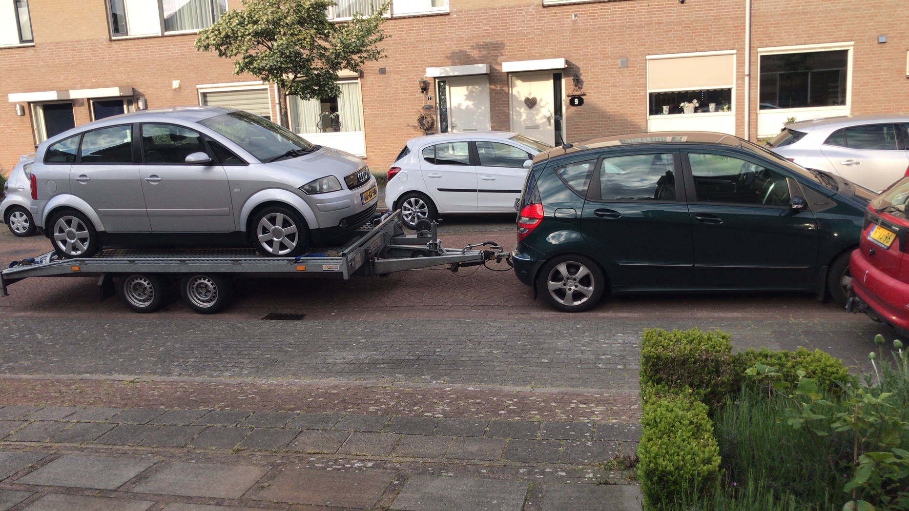

Inmiddels een klein half jaar verder alweer. Ergens in januari dit jaar kwam er een andere A voorbijgevlogen - MB A-klasse 2 ltr op LPG uit 2005. Die loste tevens ons vouwwagenprobleem een beetje op vanwege een max trekgewicht van 1500 kg. Daarmee kwam de zoektocht naar een A2 op een wat lager pitje.
(Misschien is een betere titel "WeToo en de "A"-vonturen :P )
Maar toch - privé inmiddels veel verandert (moeders andere baan - switch naar de zorg en die heeft eigenlijk 'wielen' nodig voor woon-werkverkeer) en de rode Ibiza moet er in juni toch uit vanwege einde APK. Dus weer een zet aan het geven aan de zoektocht naar een A2. Helaas werd het grootste deel van het budget opgeslokt door een kapotte CV 3 weken geleden. Ships. Moeten wij weer hebben.
Uiteindelijk in Apeldoorn een A2 op de kop getikt - goedkoop vanwege geen APK en kapot stuurhuis. Na wat moeite om contact te leggen uiteindelijk via Facetime wat betere vragen kunnen stellen met wat kennis vanuit het forum en de auto kunnen bekijken. Ivm lege accu reed hij ook alleen maar stationair dus proefrit ging ook al niet. Het was ook wat te ver om 'even' te gaan kijken. Deels een aardige gok natuurlijk - maar besloten het te doen. Aanhanger gehuurd en met de A op weg om de A2 op te halen. Technisch een beetje randje-randje. Aanhanger leeg 615 kg + A2 leeg 870 kg = 1485 kg. Maar alles goed gegaan en zo'n tandem-asser is super stabiel achter de A.

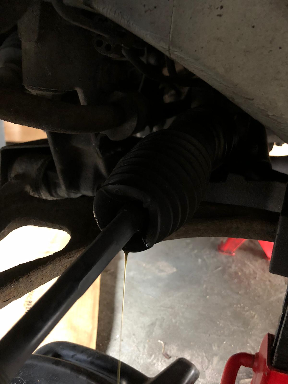

Bij aankoop gelijk geschorst en bij thuiskomst in de garage bij Robbert (zoonlief) verstopt. Accu aan de lader. De volgende dag heeft Robbert VCDS eraan gehangen en 90% van de meldingen waren vanwege te lage spanning. Stationair probleem opgelost. Linker koplamp eruit. Geen olie te bekennen voor de stuurbekrachtiging. Stuurhuisbalgen waren zwart van de olie. Dus die maar eens losgetrokken.Resultaat:
2020-05-16 stuurhuis lek 1.jpg (117.6 KiB) 4035 keer bekeken

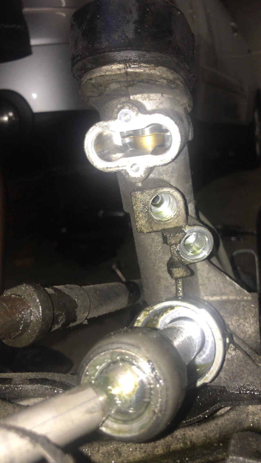

Toen Peter maar ge-contact voor zijn stuurhuis uit de sloper. Afgelopen zondag opgehaald incl twee deksels voor de compartimenten voorin - die waren pleite namelijk.
Afgelopen dinsdagavond tijd om met Robbert samen subframe te lossen en oude stuurhuis eronderuit te halen. En dan blijkt - pech. Oude stuurhuis is met Sensor - de vervanger te nieuw.
2020-05-19 oude stuurhuis.jpeg (137.23 KiB) 4035 keer bekeken
Reviseren dan toch? Via de duitse A2 site al wat onderdeelnummers voor keerringen gevonden. Ook dat een no go helaas. Het ronsel zit na 20 jr zo vast - geoxideert en geen beweging in de moer aan de onderkant te krijgen - en het lijkt aardig versleten want geeft al wat speling als je aan een stuurstang draait.
Dus de hamvraag - iemand een stuurhuis uit 2000 liggen wellicht??
