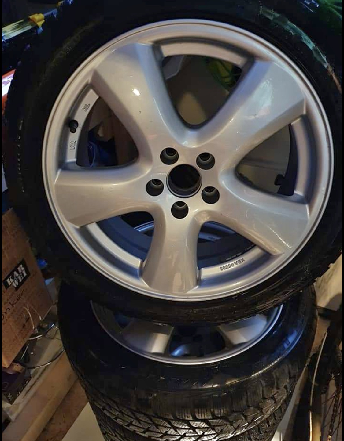

Inmiddels heb ik de gebruikte velgen opgehaald 17’x7J met een ET van 38.
Nu nog voorzien van (te grote) winterbanden die eraf gaan voor een set 205 45 17 of misschien 195 45 17. Ben daar nog niet uit.
Ik wil het maximale comfort uit 17” banden halen en wil daarbij een goed compromis tussen niet te zwaar sturen en niet al te stugge vering.

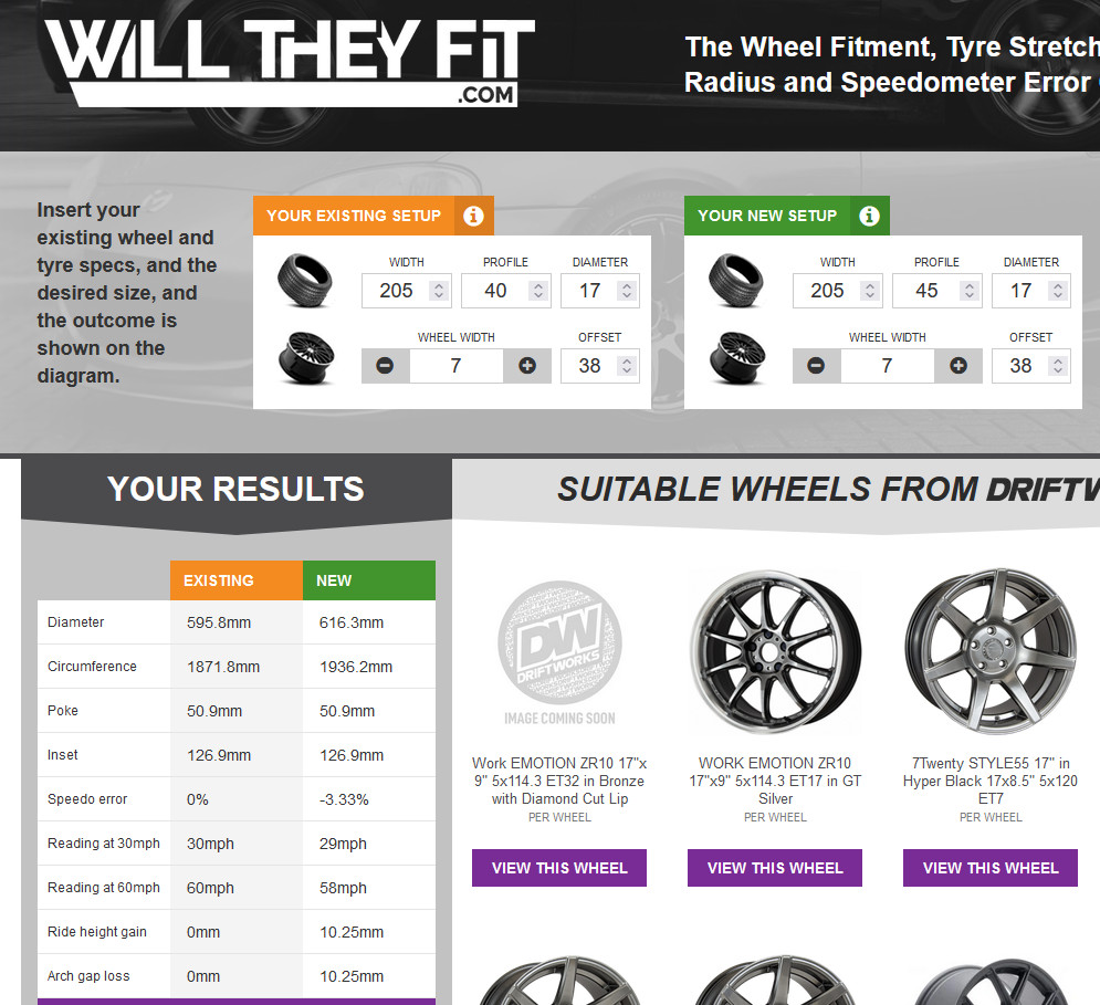

Ik maak tegenwoordig gebruik van de website van Will They Fit om de positie van velg en band te berekenen en goed te kunnen visualiseren.
Voor een 205/45 band levert dit een verschil op van 2cm in de diameter. Ik begreep dat dit past in combinatie met sportonderstel, dan zeker met een standaard onderstel.
