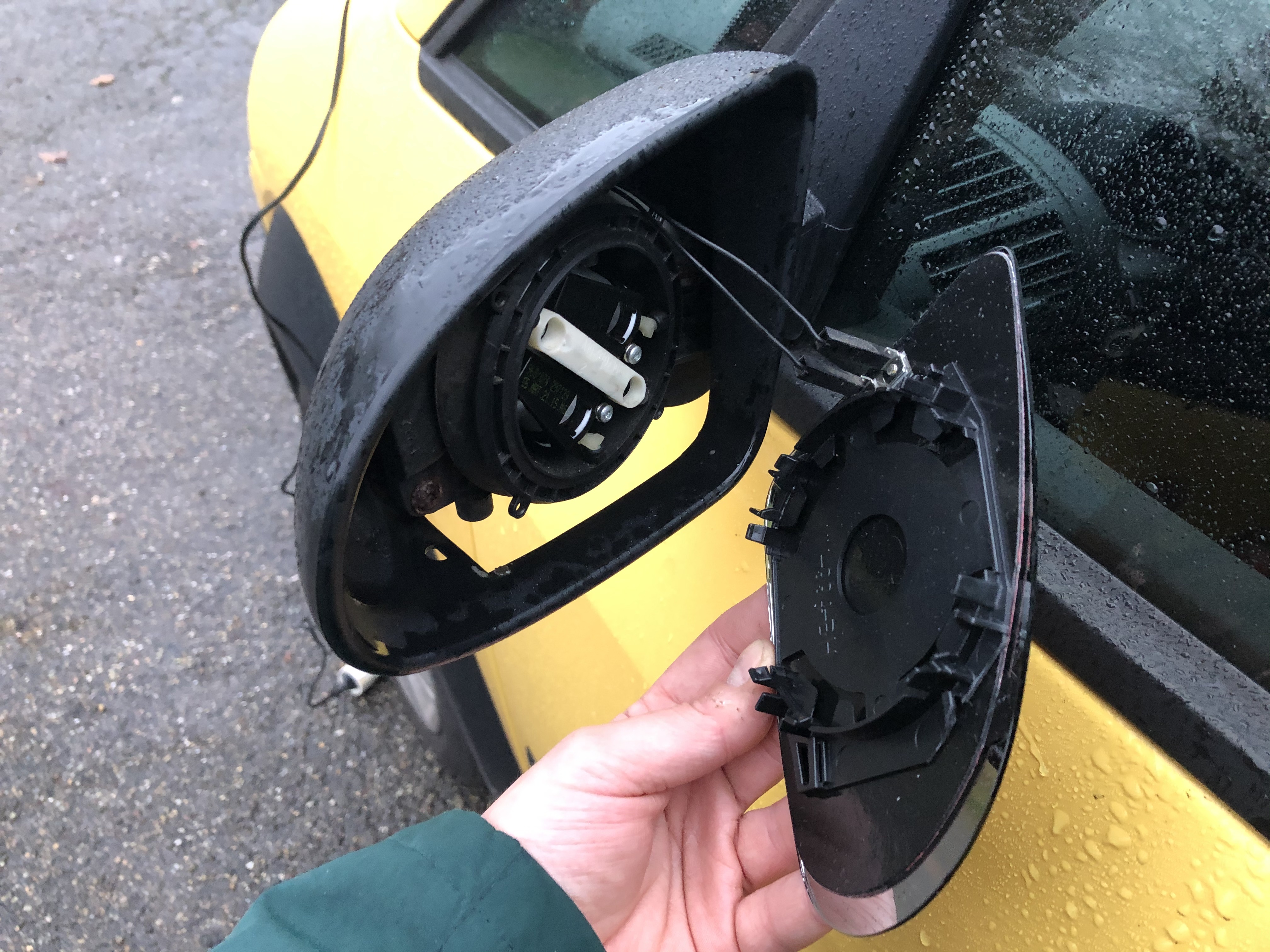

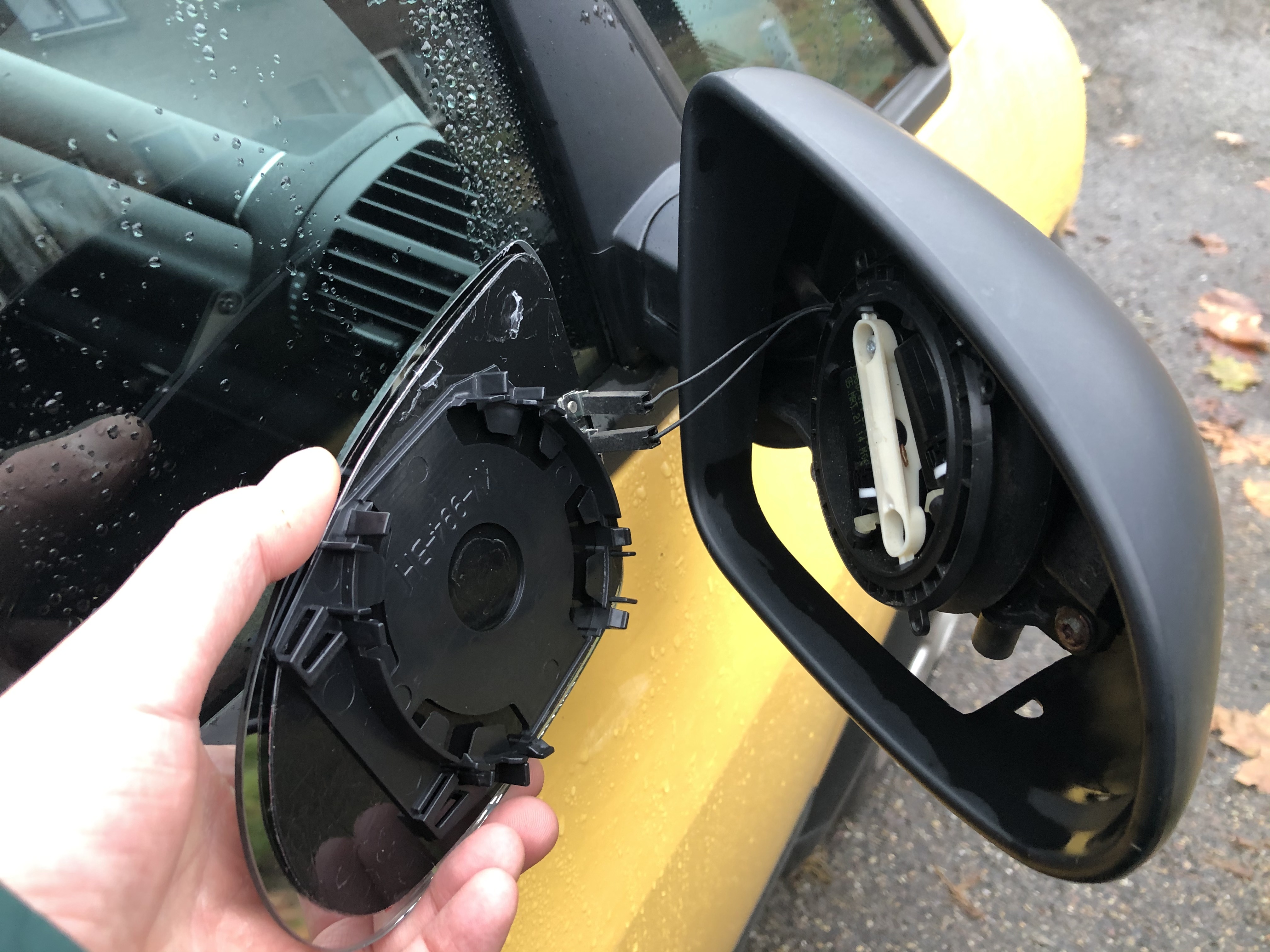

Toen toch maar een nieuwe ventilator met weerstand besteld en ach, omdat we toch bezig waren ook gelijk maar een setje verwarmde spiegels erbij.

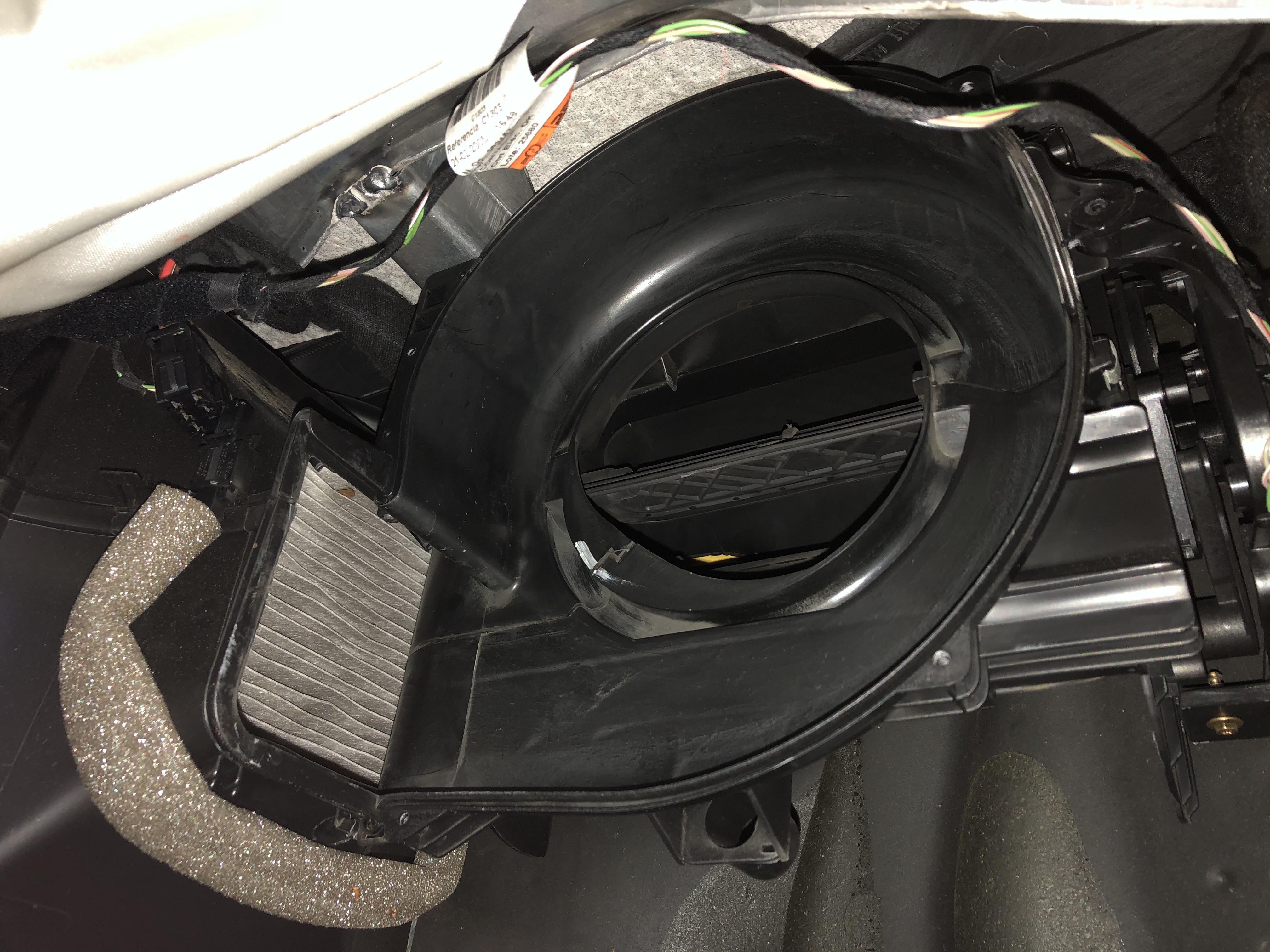

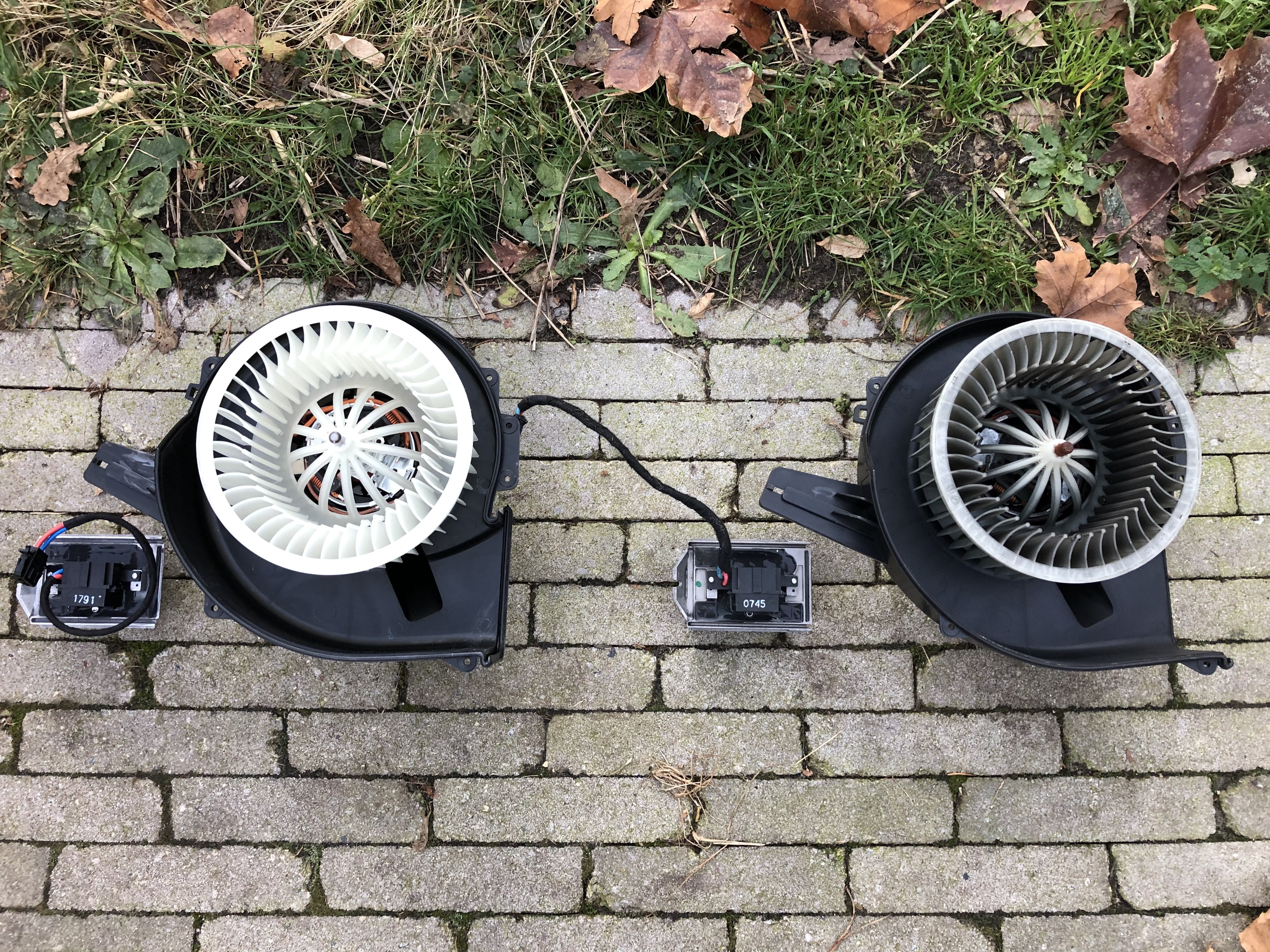

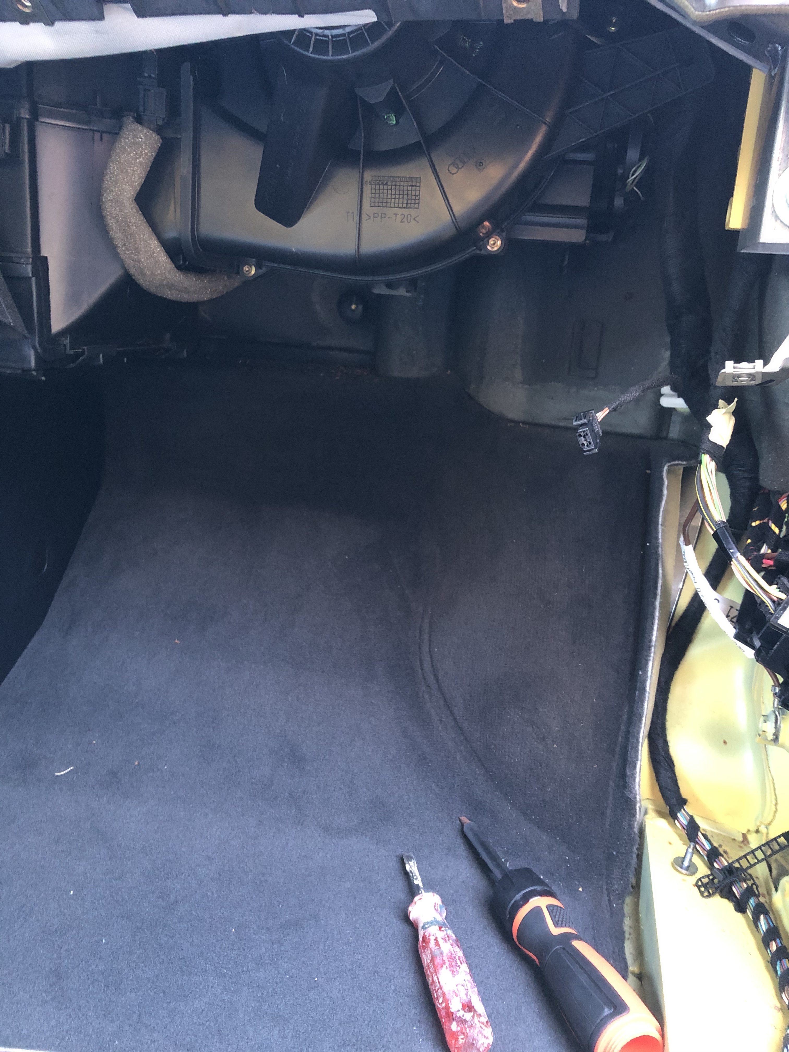

Op 25 december maar gelijk aan de slag gegaan met dat klusje, want droog buiten en het zou de komende dagen toch alleen maar gaan regenen, maar het was helaas wel super koud...
Ach, vorig jaar met de blauwe A2 ook rond deze tijd de ventilator met weerstand vervangen, dus ik was er al aan gewend om dit klusje met deze temperaturen uit te voeren. :mrgreen:
Gelukkig ging het nu allemaal wel wat sneller en heb ik toch een record verbroken!
Tot mijn verbazing kwam ik erachter dat de ventilator enorm stroef draaide.
Het is eigenlijk bizar te noemen dat-ie het nog zolang heeft gedaan…
Reden waarom ik toch wel schrok is omdat de ventilator van de blauwe A2 bij lange na niet zo vast zat en ook nog functioneerde en dan te bedenken dat dit een ventilator was van 20 jaar oud en die van de CS pas een kleine 16 jaar.
Tja, het kan verkeren.
Anyway, het klusje is geklaard en behalve een goed functionerende ventilator merk ik dat de BBY ook een stuk stabieler loopt en ik ook geen misfires meer heb.
Jep, die had ik ondanks het vervangen van de penbobines soms nog steeds en ik verdenk de onregelmatig en stroef draaiende ventilator van die storing.
