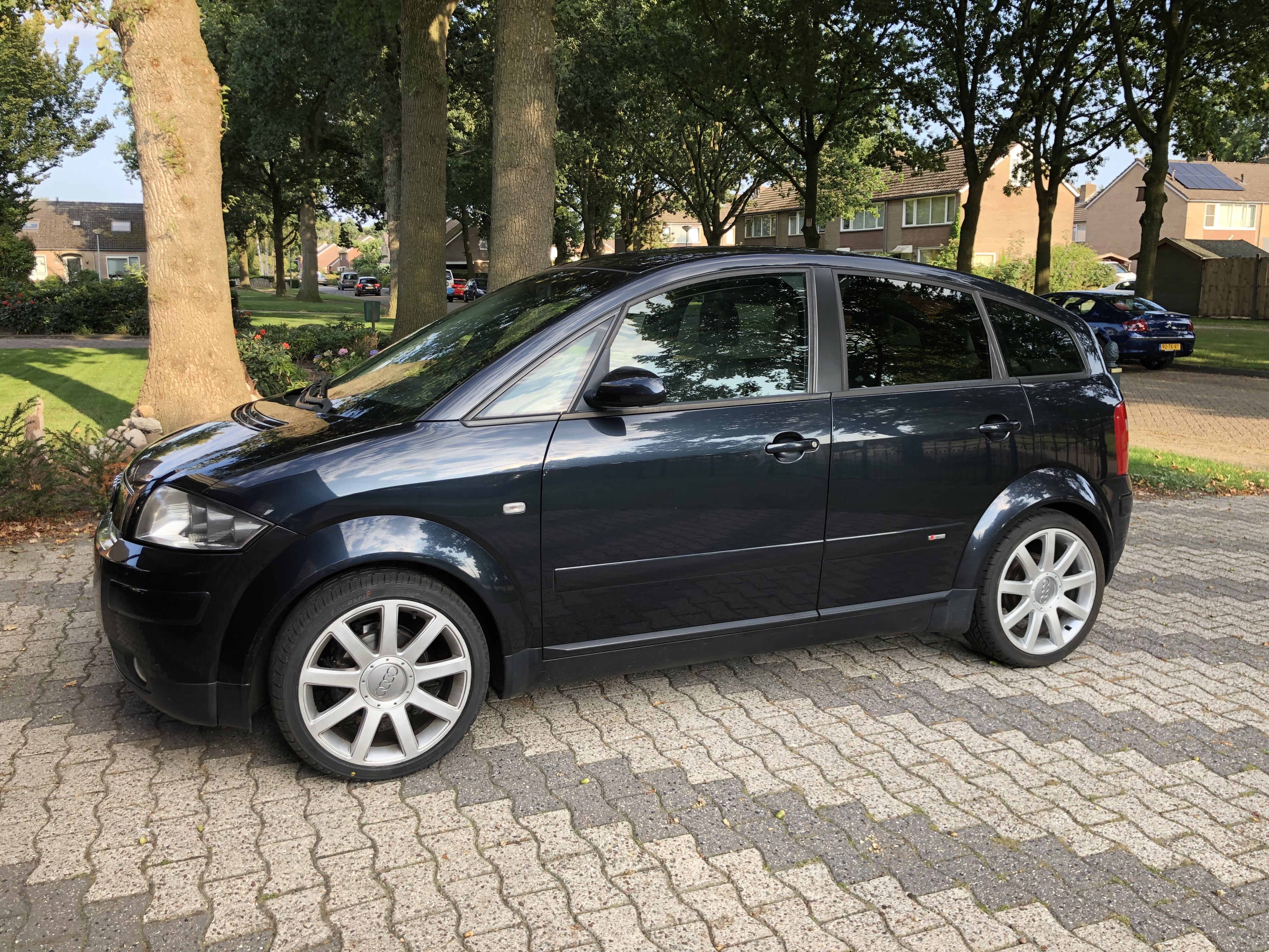

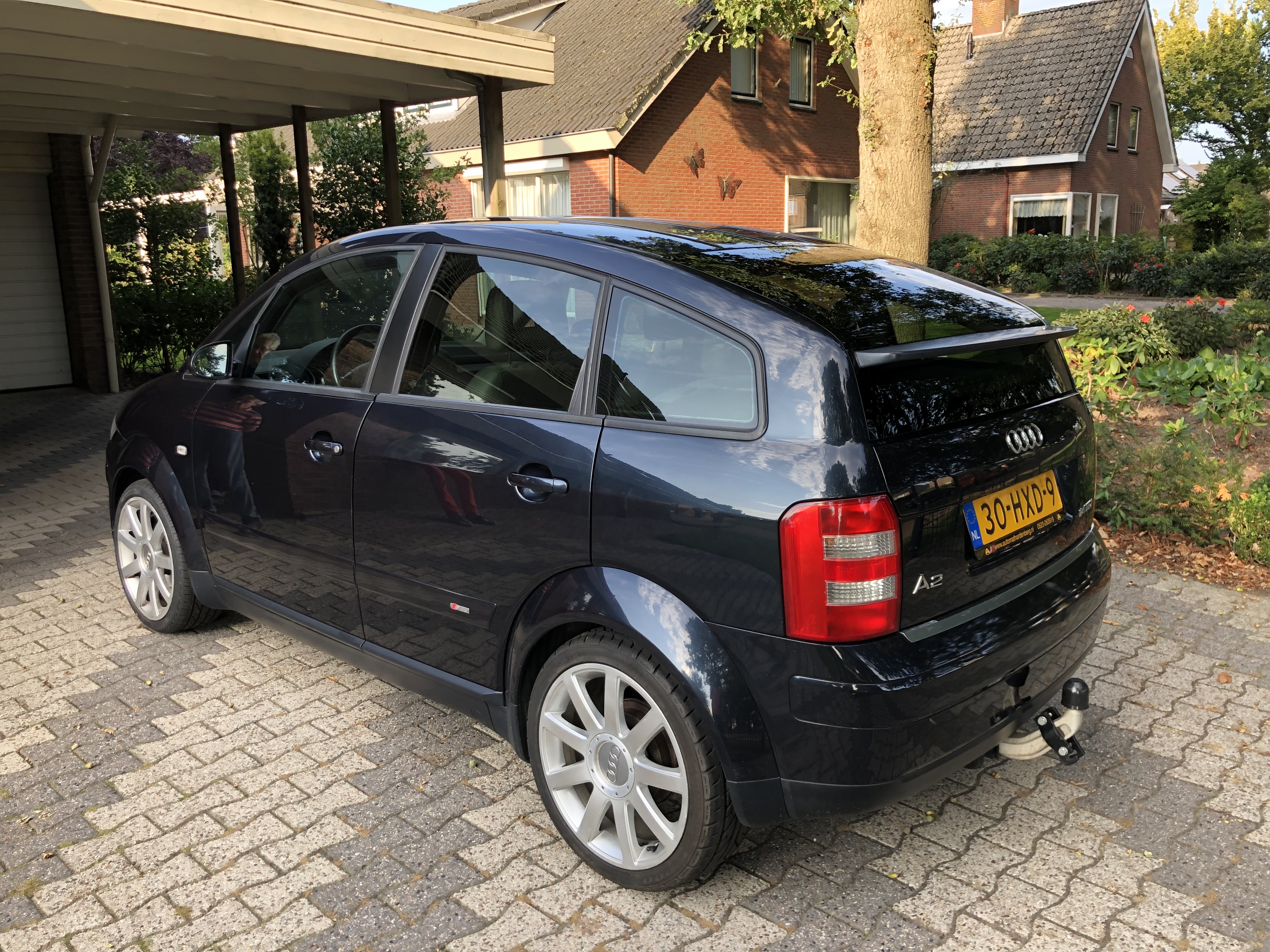

Ik vind Kobaltblau Metallic wel erg mooi. Ik ben zelf een beetje bevooroordeeld nu... heb er zelf 1TJT schreef: ↑27 nov 2019, 01:34@Veertienmeizeventien
Dank en dat gaat hopelijk wel lukken!![]()
Ik zou in eerste instantie niet meteen voor deze kleur hebben gekozen, ondanks dat blauw mijn favoriete kleur is.
Ik zou voor Atlantisblau of kristallblau zijn gegaan.
Maar ik begin ‘m toch steeds meer te waarderen en ga het gelukkig ook steeds mooier vinden.![]()
Deze kleur, kobaltblau metallic, is chique en daar houd ik wel van.
