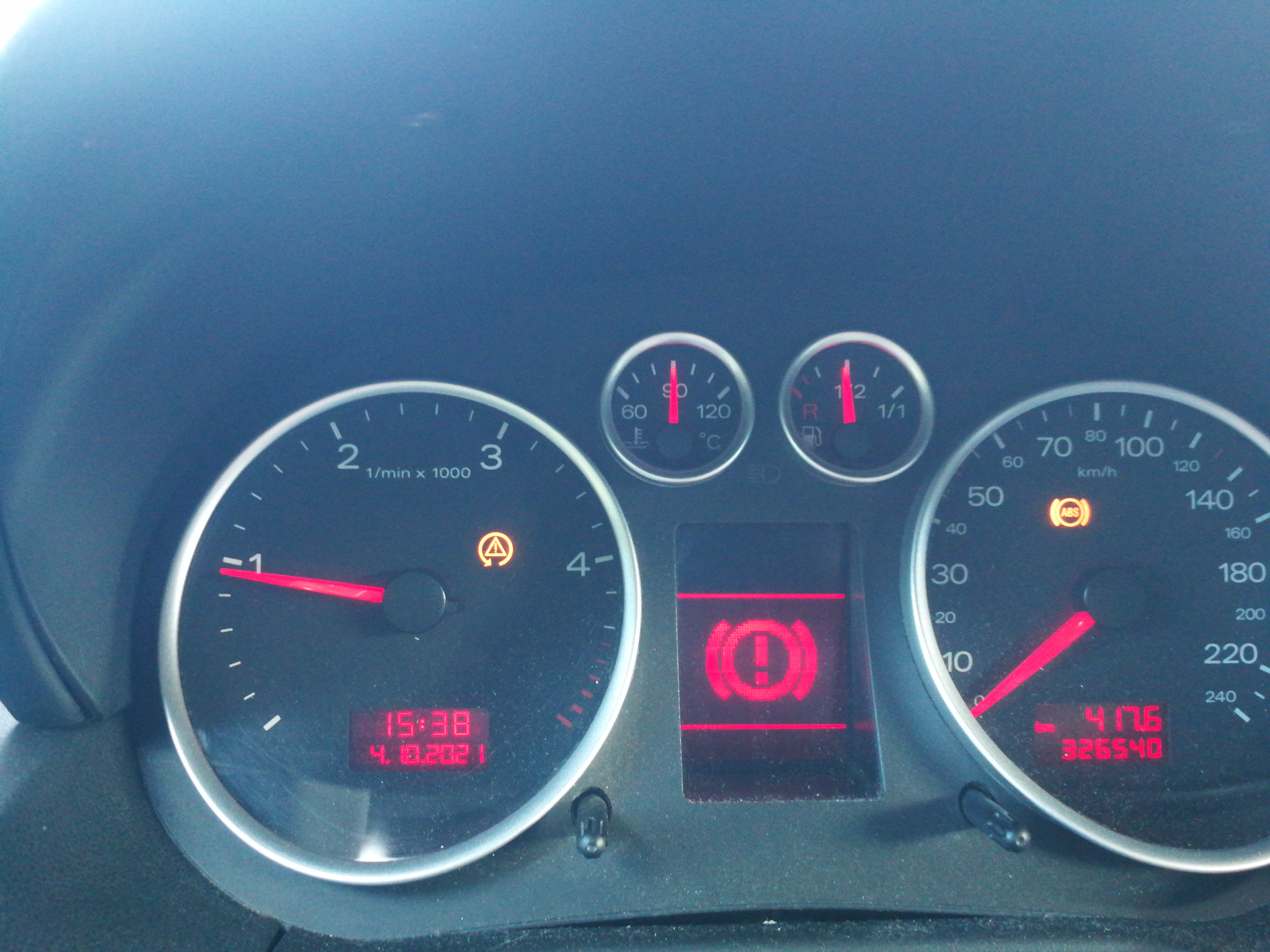

Zojuist mijn auto laten keuren. Vorige keer was de auto nog niet goed gekeurd door een lekkende kering van het stuurhuis.
Deze heb ik bij de sloop gehaald en vandaag door monteur erin laten zetten.
De A2 is nu goed gekeurd.
Alleen bij het wegrijden gingen asr lampje als eerst branden en daarna ook de abs + remsysteem lampje in het midden gevolgd door 3 piepjes.
Ik ben gelijk omgedraaid. Hij zei ik ben nergens aan gekomen misschien komt het door je kabel bij de rem. Rem vloeistof bijgevuld maar lampjes gaan nog niet weg. Hij heeft geen uitleesapparaat. Ik kan de auto donderdag weer terug brengen dan heeft hij wel een uitleessyteem. Hij zei dat ik hiermee gewoon kon doorrijden.
Wat is wijsheid? Iemand tips? :s
Berichten: 2707
04 okt 2021, 16:10 1 x
Dipje in de boordspanning door zwakke accu en/of dynamo.
Duckman
Berichten: 405
04 okt 2021, 16:11 1 x
Bij mij was dit een defecte remschakelaar achter mijn rempedaal. Kost iets van €12. Makkelijk zelf te vervangen en wellicht de oorzaak van de melding
aarmarman
Berichten: 183
Locatie: Haarlem
04 okt 2021, 22:00 1 x
Mijn eerste gedachte is ook de remlicht schakelaar.

Berichten: 985
04 okt 2021, 22:24 1 x
Even uitlezen en je weet meer :)
Maar zou kunnen dat het iets van kalibratie van het stuurhuis is of iets dergelijks. Wellicht heb je wat aan dit draadje: viewtopic.php?t=8331
