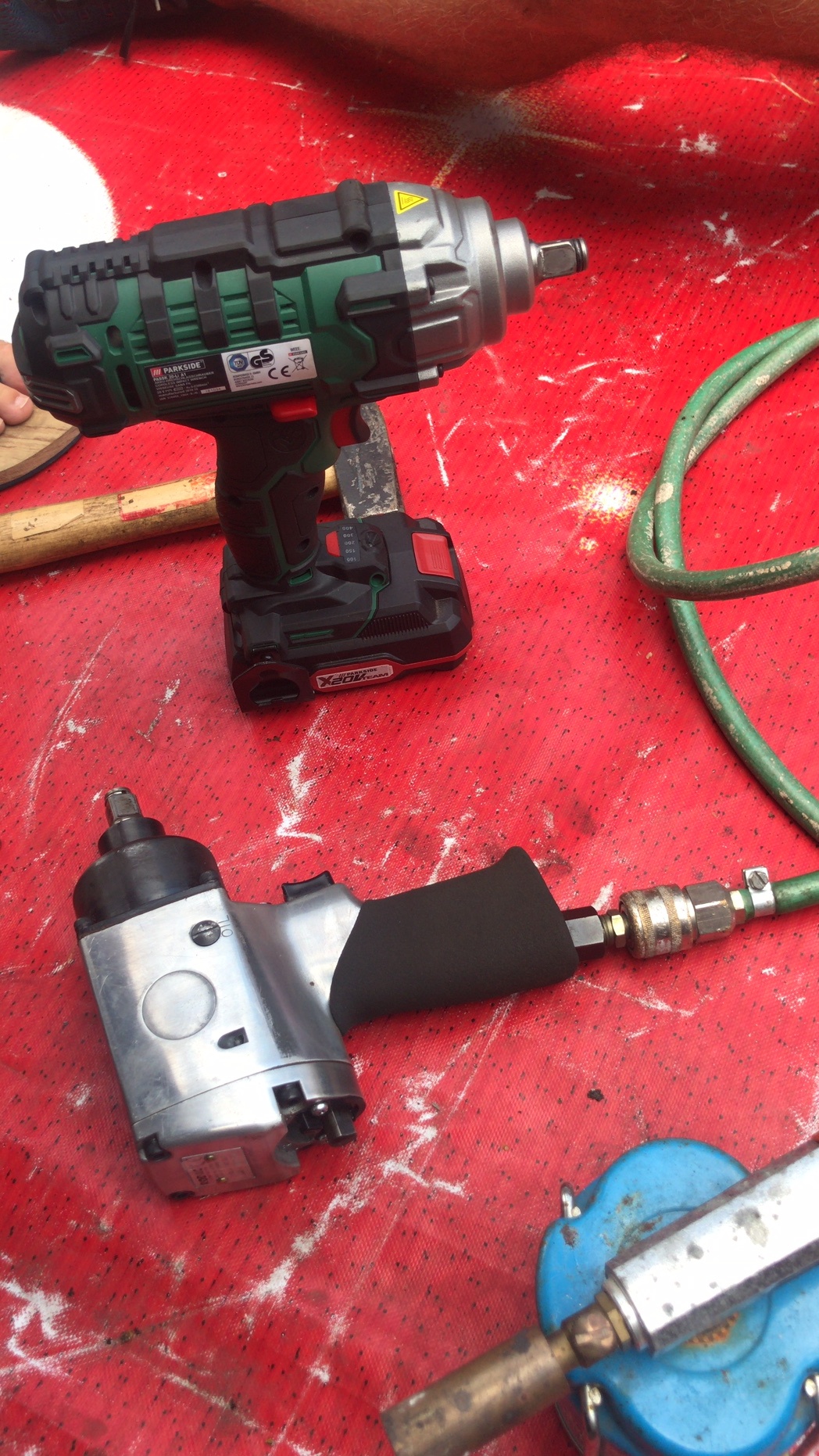

Mijn oude luchtsleutel te weinig kracht.
Electrische Lidl met 400 Nm - geen beweging.
Warm gestookt en af laten koelen. Geen resultaat.

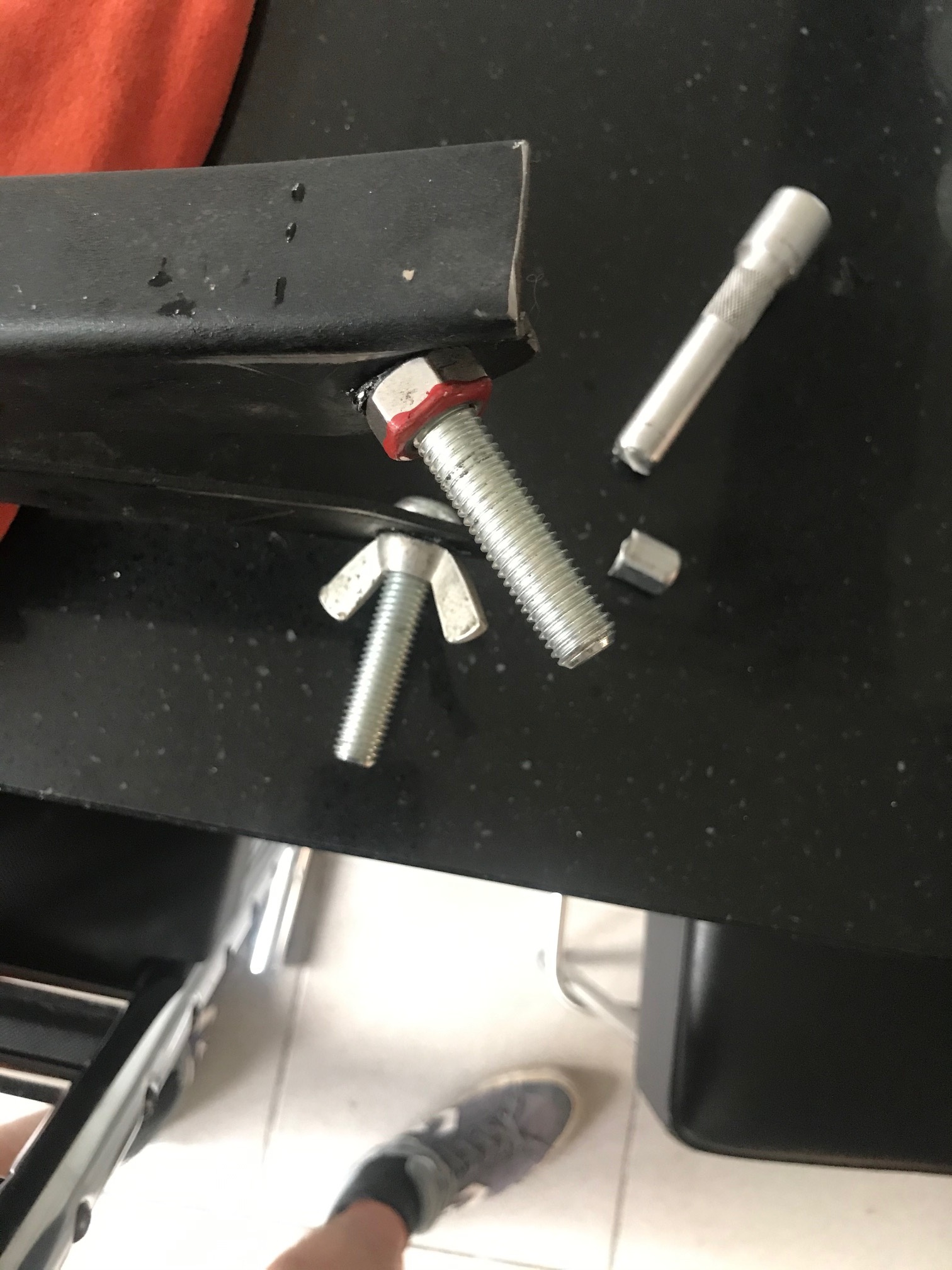

Zelf een poelie-blokkeerder gemaakt en 12 kant dop 3/8" erop -verloop breekt af
Met de dynamo had ik ook een 12 kant dop 1/2" gekocht.... - verlenging 1/2" breekt ook gewoon af!.
Sterker nog de M12 bouten van m'n blokkeerder trek je krom.

HELP! en nu? Bij HBM machines hebben ze een slagmoersleutel die 1300 Nm levert - maar gaat dat goed?
Als de boel breekt ben ik verder van huis. Iemand nog ideëen?
