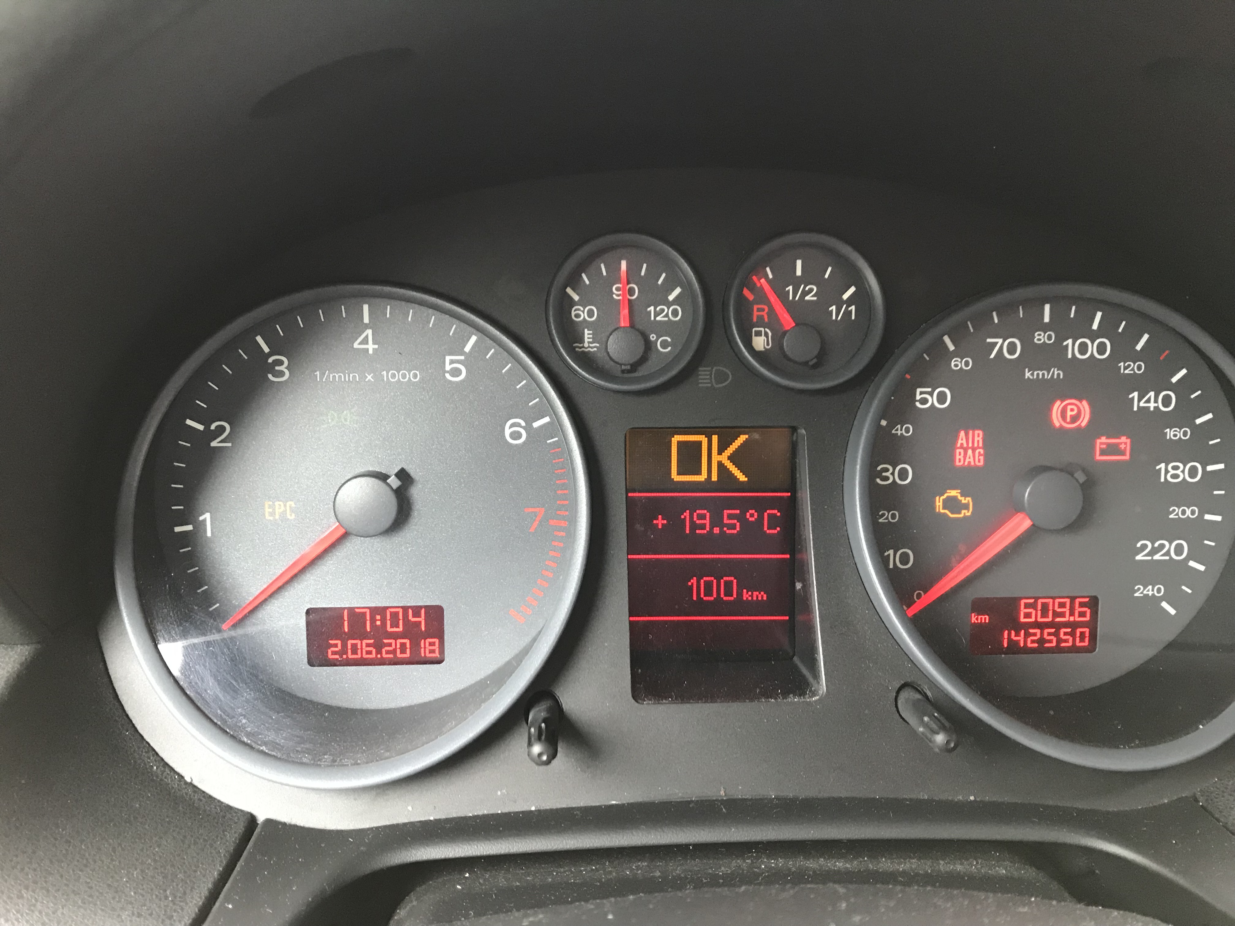

- Tellers en FIS ogen strak

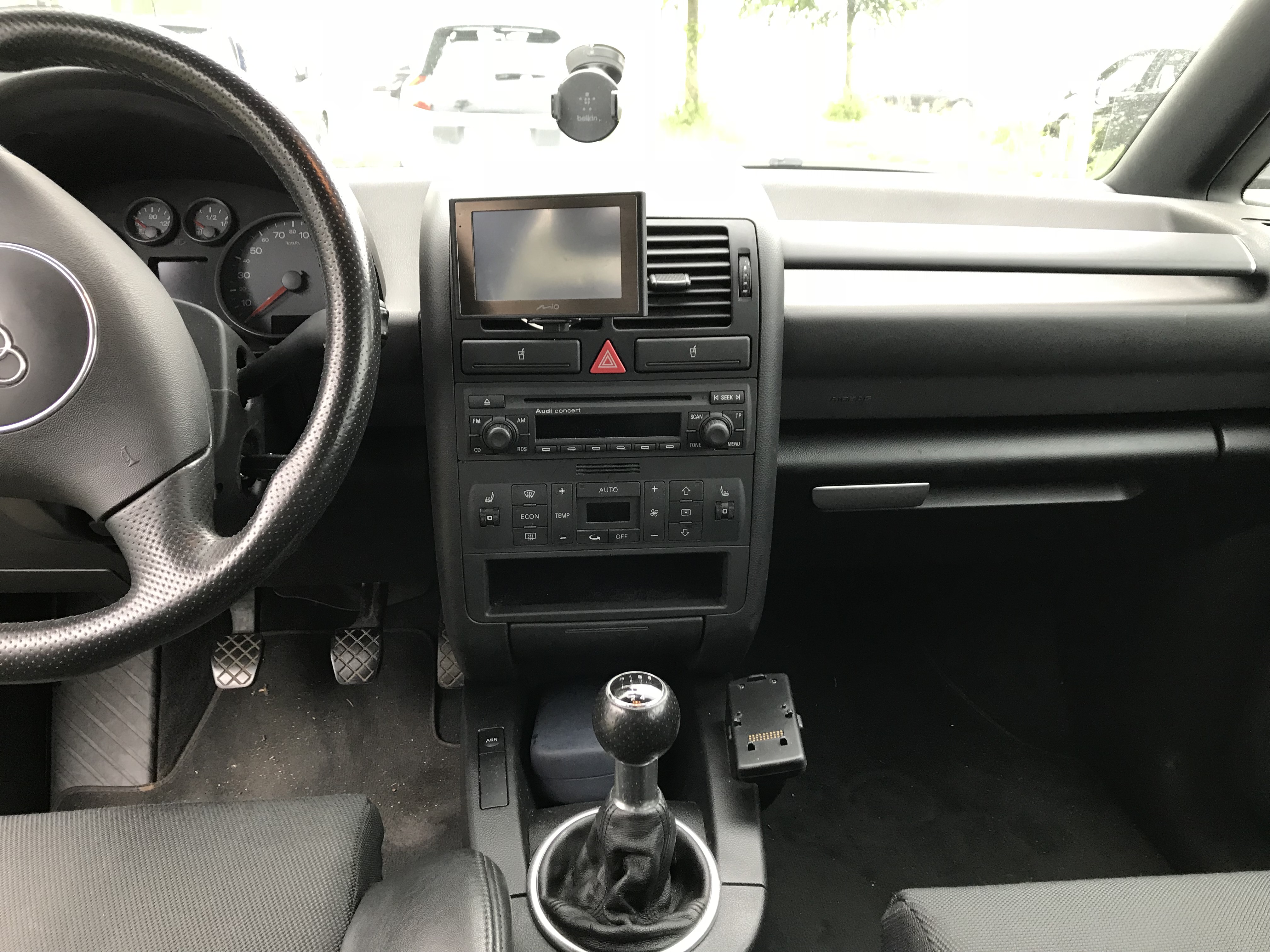

- Het navigatiesysteem is een doorn in het oog

“..Overigens heb ik ook nog een aantal vragen aan jullie. Is het normaal dat de tellers niet bijzonder goed verlicht zijn? Alleen als het echt donker is is de verlichting goed te zien, overdag zie je nauwelijks dat ze verlicht zijn (licht staat aan). Ik heb FIS, maar op de een of andere manier krijg ik daar geen radiozenders of CD o.i.d. te zien, maar alleen zaken omtrent het verbruik en de nog te rijden afstand...”
Tellers, naast de lichtschakelaar zit een draaiwieltje die de teller- en interieurverlichting dimt . Heb je daar al naar gekeken? Teller verlichting is wit en overdag soms niet altijd zichtbaar.
Wanneer je geen navi of radio gegevens in de bovenste balk ziet dan heb je een probleem in de infotainment canbus. Gezien de leeftijd auto en type radio, vermoed ik dat deze achteraf ingebouwd is. Wanneer ze dan de can bedrading niet hebben aangesloten dan zie je idd niks. Maarrrrrrr, dan gaat de radio ook niet met de sleutel aan en uit. En heb je bepaalde verlichting van de radio niet. Dit kun je dus controleren. Wanneer ze wel juist functioneren dan heb je een single canbus failiure —> kabelbreuk oid.
Banden geluid hangt veel af van merk en type band. V-profiel maken gemiddeld meer herrie. Slijtage beeld kan idd veel zeggen over de uitlijning van de voor en achteras. Door de starre achteras kan een beetje meer +camber ontstaan door slijtage van de rubbers. Heren specialisten, correct me if I’m wrong!
Marja is een bekende idd en die kan eea wel voor je inbouwen. Zou wel heel specifiek zijn, want als ze denken dat het plug& play is, moet je een paar keer terug komen. Dat is het dus niet!
Verder mooi om te lezen dat hij bevalt en veel veilige kms

De radio in het dashboard ziet er origineel uit. Gaat het geluid van de navigatie over de luidsprekers in de auto zelf? Ik vraag me af hoe een en ander is aangesloten.

De problemen met de radioontvangst zit hem misschien in de antenneversterker, deze bevindt zich in de kofferbak. Als deze vochtig is geweest en de roestduivel heeft toegeslagen dan gaan ze stuk. Vocht in de kofferbak kan worden veroorzaakt door problemen met de ventilatieroosters achter de achterbumper.

De S-Line Plus heeft standaard FIS en moet radiozenders weergeven. Is een FIS paneel achteraf ingebouwd dan is het precies zoals Duncan aangeeft.

Door jouw aanwijzing gevonden en hij stond erg gedimd. Nog niet in het donker gereden, dus weet nog niet hoe groot het verschil is.

Het geluid van de navigatie komt uit het apparaatje zelf en hierdoor klinkt het schel. Volgens mij wordt het apparaat alleen van stroom voorzien.

Het lijkt wel alsof Duncan gelijk heeft wat de radio betreft (gaat pas uit wanneer de sleutel uit het contact gaat) en hierdoor lijkt hij later ingebouwd te zijn. Wat wel vreemd is. Dit lijkt me ook wel iets wat ik bij Marja aan kan kaarten.
