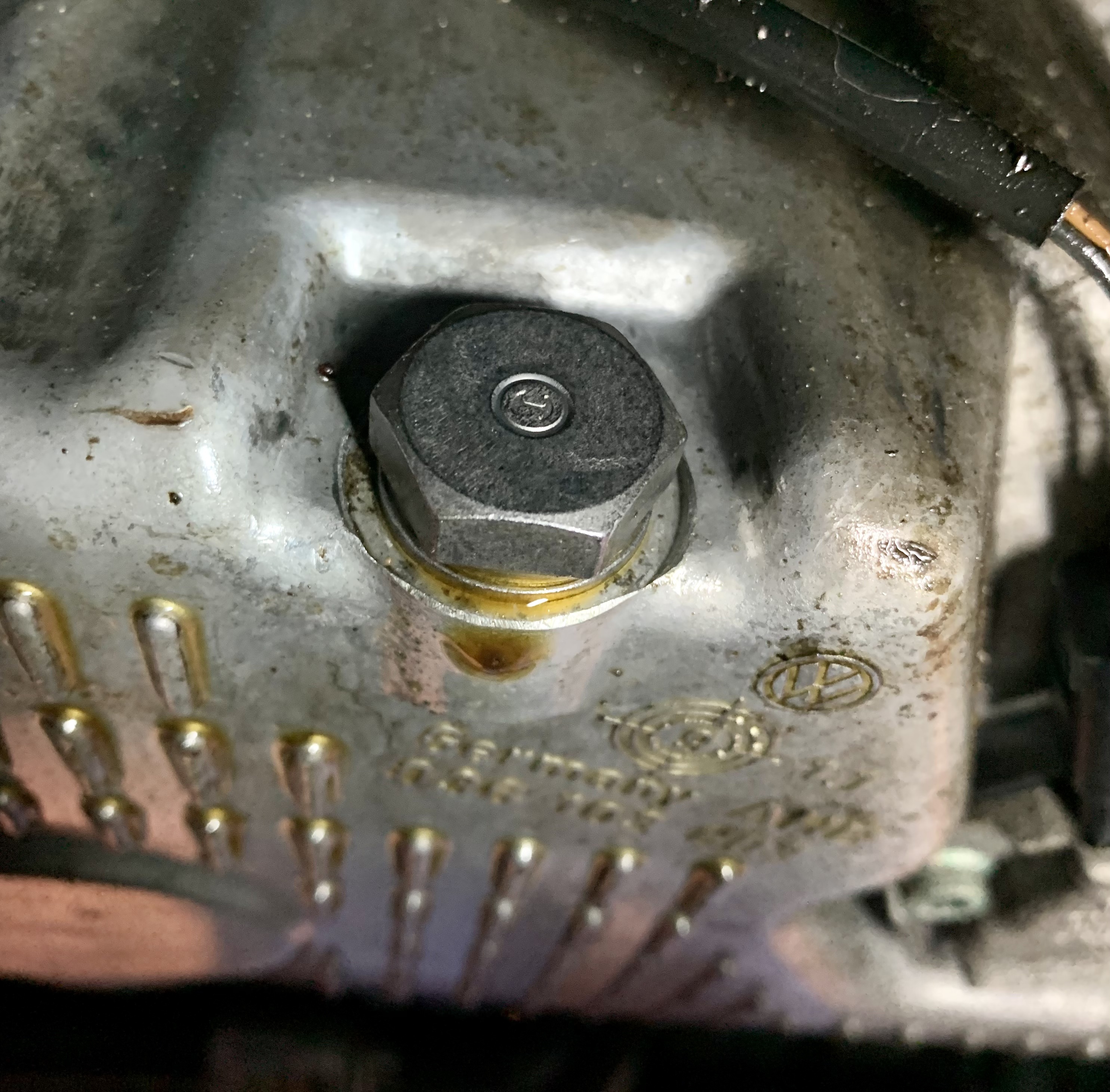

Over die garage, die hebben nog olie ververst en de A2 staat nu olie te lekken op mijn oprit. Toch maar even checken waar dat vandaan komt, afdekplaat eraf (die maar met de helft van de schroeven vastzit
). Dat lijkt dus gewoon bij de aftapplug te lekken!
Rondom schoongemaakt, tikkie vaster gedraaid en bij de volgende rit maar weer even checken.
Peilstok was ook afgebroken dus het is een beetje sturen in de mist wat betreft oliepeil op het moment... Gaat vanzelf een lampje branden toch?
