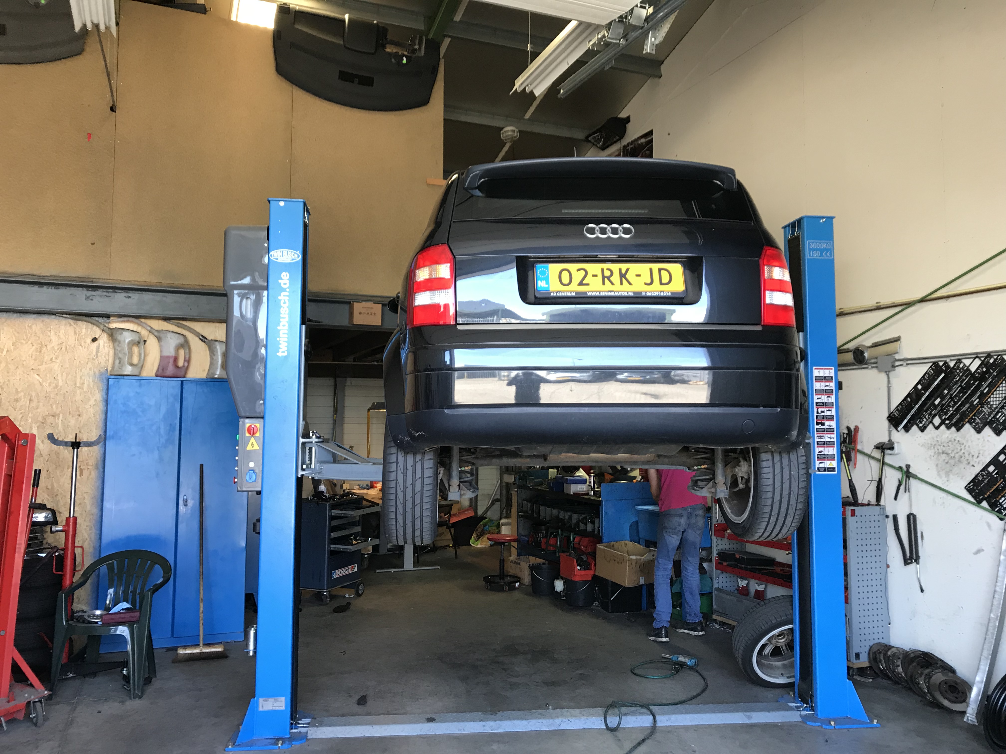

Zo te zien (op de foto is de rechterkant goed te beoordelen) zitten de rubber blokken iets naar binnen, niet onder de dorpel maar onder het krikpunt zoals het hoort.
Als de auto onder de plastic dorpel zou zijn opgetild, zou ik zichtbare vervorming verwachten.

zit goed hoor...
Ja een goede monteur of doorgewinterde hobbyist of garage je bent geweest zo te zien....weet ook waar hij mee bezig is...zoekt de juiste krikpunten op ,thv de rondjes waar de org Audi krikpunt erin gestoken wordt.
THV van de kokerbalk (waar kunststof sier kokerrand zie je een metalen vlakke randje uitsteken voor een gewone goede assteun (driepoot etc) of garage krik of voor op rijbrug met rubberblok eronder extra te plaatsen.
Nog handiger je 4 van de rubberen rondjes je laat monteren op de juiste beschikbare plekken onder de wagen voor o.a. die handig zijn voor de 2 koloms
garage bruggen gebruikt worden met de 4 instelbare draaibare armen .

Rolf doelt op de krikpunten die hier ook besproken werden. Hierdoor heeft een monteur sneller zicht op de punten waar de auto opgekrikt kan worden. En ik wilde je niet bang maken met mijn opmerking, maar niet alle monteurs zijn even nauwkeurig.AudiFanSedert1971 schreef: ↑12 jun 2018, 11:37Nog handiger je 4 van de rubberen rondjes je laat monteren op de juiste beschikbare plekken onder de wagen voor o.a. die handig zijn voor de 2 koloms garage bruggen gebruikt worden met de 4 instelbare draaibare armen .

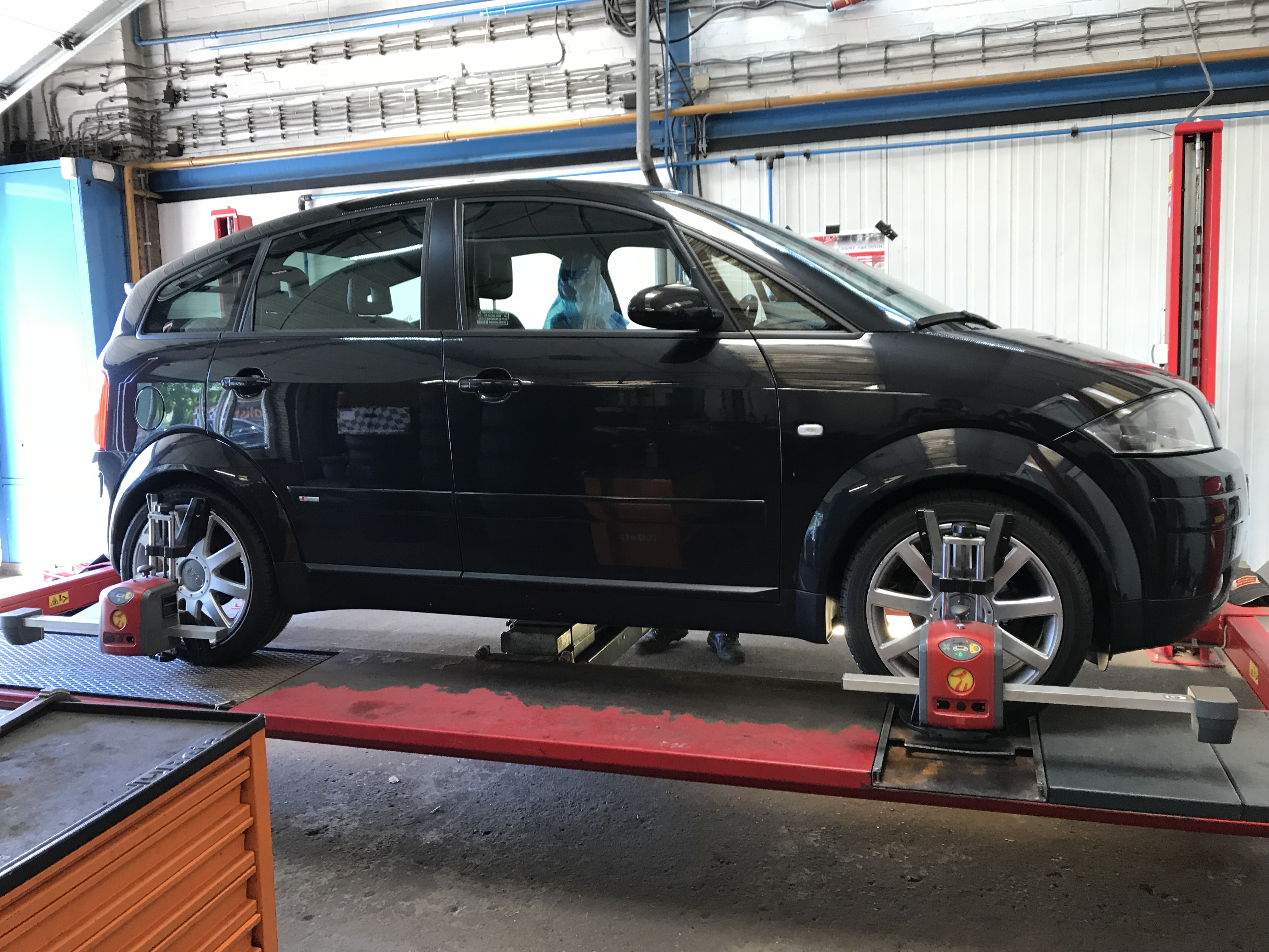

Vandaag naar Waalwijk en Drunen geweest. Eerst bij Lukas langs om de remschrijven en blokken te laten monteren. Na inspectie bleek dat achter vervangen nog niet nodig was, deze onderdelen kan ik dus nog even bewaren. Na een korte check omtrent de APK-aspecten was het tijd om door te gaan naar Uitlijnspecialist van der Velden. Net als Lukas is ook Christian een aardig en vakbekwaam persoon. Beide heren hebben goed werk geleverd en de auto rijdt nog weer fijner.

- Het uitlijnen
