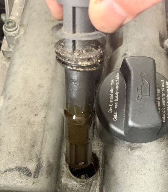

Ik vermoedde eerst een stevig olieverbruik bij mijn A2, maar dat bleek uiteindelijk te komen door het niet compleet /goed induwen van de peilstok. Duh
Had me wel voorgenomen eens de compressie te meten en binnen te koekeloeren. Vandaag was het dan zover, en al een grote verassing bij de eerste bougiekabel. Wtf!
Bougies in de 3de en 4de cylinder hadden ook wat natte voeten, maar lang zo erg niet als de eerste.

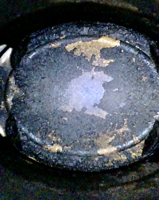

Na zo goed mogelijk deppen en schoonmaken de bougies eruit gedraaid, maar toch wat olie op de zuigers. Dat verbrandt wel weer, maar geeft wel een ´seal´ met de zuigerringen wat de compressie meting kan verstoren...

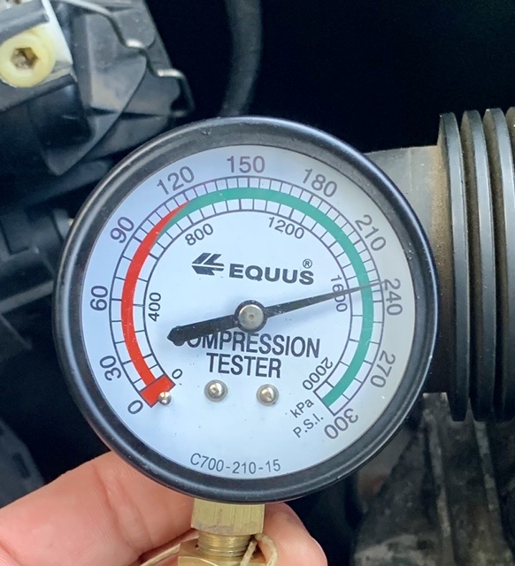

Die was trouwens helemaal niet slecht, en zat tussen de 15 en 16bar (met de laagste meting bij de droge bougie) Tot slot de endoscoop losgelaten, geen bijzonder schone zuigers, maar na 300dkm valt ´t me nog mee.
Wel wat krassen op de wanden van kantelende zuigers, maar nog niet door de Nikasil heen (daar was ik een beetje bang voor). Daar kunnen nog wel wat kilometertjes bij!

De olie van de bougie komt via de klepdekselpakking?
De 1.4 heeft weer een bijzondere constructie zie ik, het klepdeksel houdt ook de nokkenassen vast. Dus de distributieriem moet ook los om de pakking te vervangen? Heb ik weer...

Een lekkende op bougie gat komt vaker voor helaas.
Als ze ooit klepdeksel pakking hebben vervengen en de kleine ringetjes rond bougie gaten zijn vergeten?
Pakkingset klepdeksel met bougie gat ringen en opgelost.
dit komt vaker voor bij de AUA motoren, BBY en BAD nog niets van gezien....die Penbobine hebben.
Als je deze niet vervangt zal elke keer bij Bougie wissel er motor olie dat in bougie gat lekte in de motor lopen en bovenkant zuigers vervuilen.

Ik ga het eens met kit proberen @audiJan (en zal niet verder vertellen van wie ik de tip gekregen heb
@eekhoorntje Het is toch alleen maar vloeibare pakking, en geen losse ringen?
Ik dacht dat mijn gehoor mij in de steek liet toen ik bij de dealer informeerde naar zo´n tubetje pakking; 100ml voor 76 euro... Hatsjekidee!
