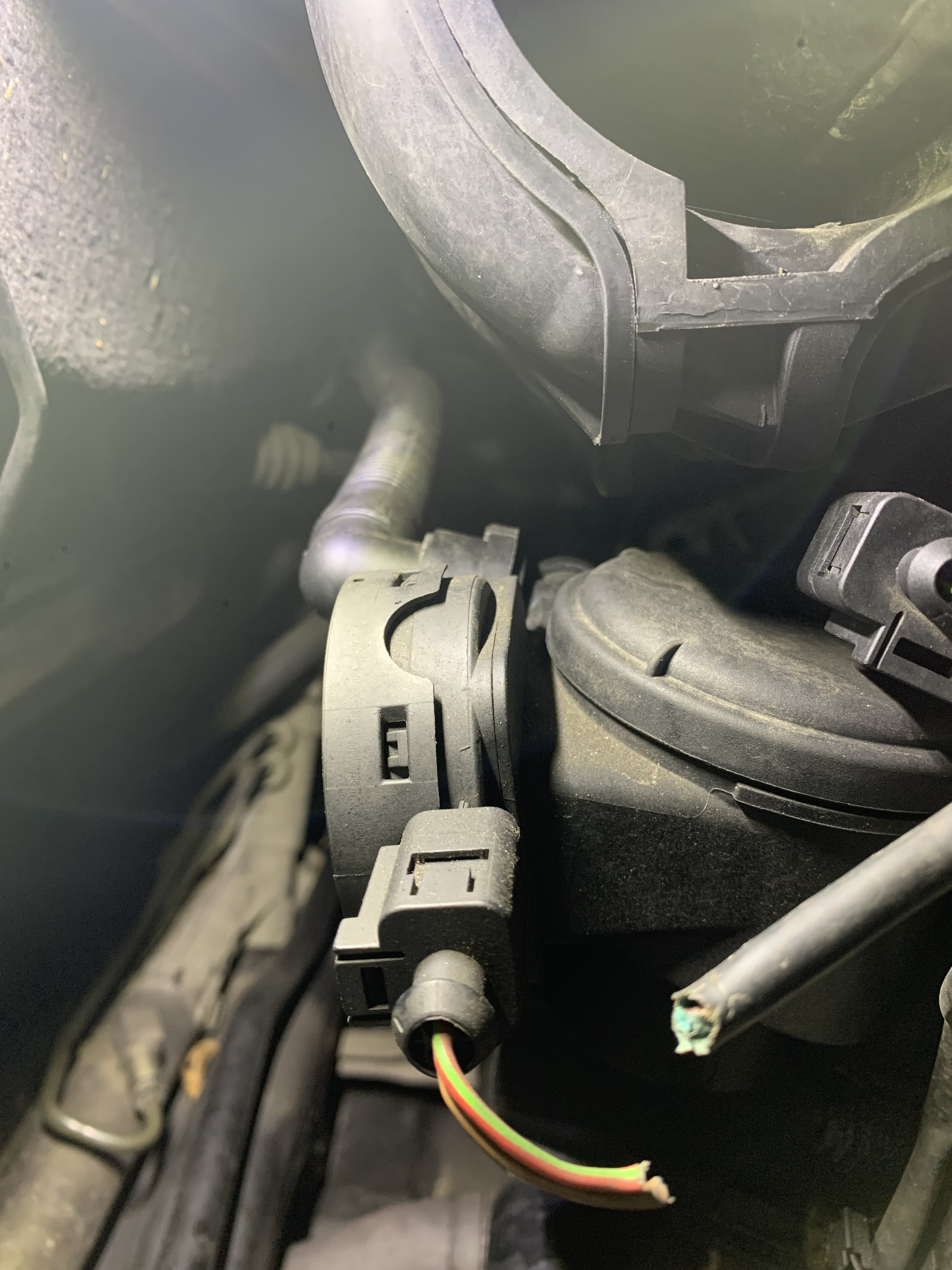

Ik ben aan het onderzoeken waardoor de blauwe CS zeer onregelmatig loopt en flink stinkt bij de koude start.
Dat had de vorige eigenaar mij wel gemeld voor de aankoop dus geen verrassing wat dat betreft.

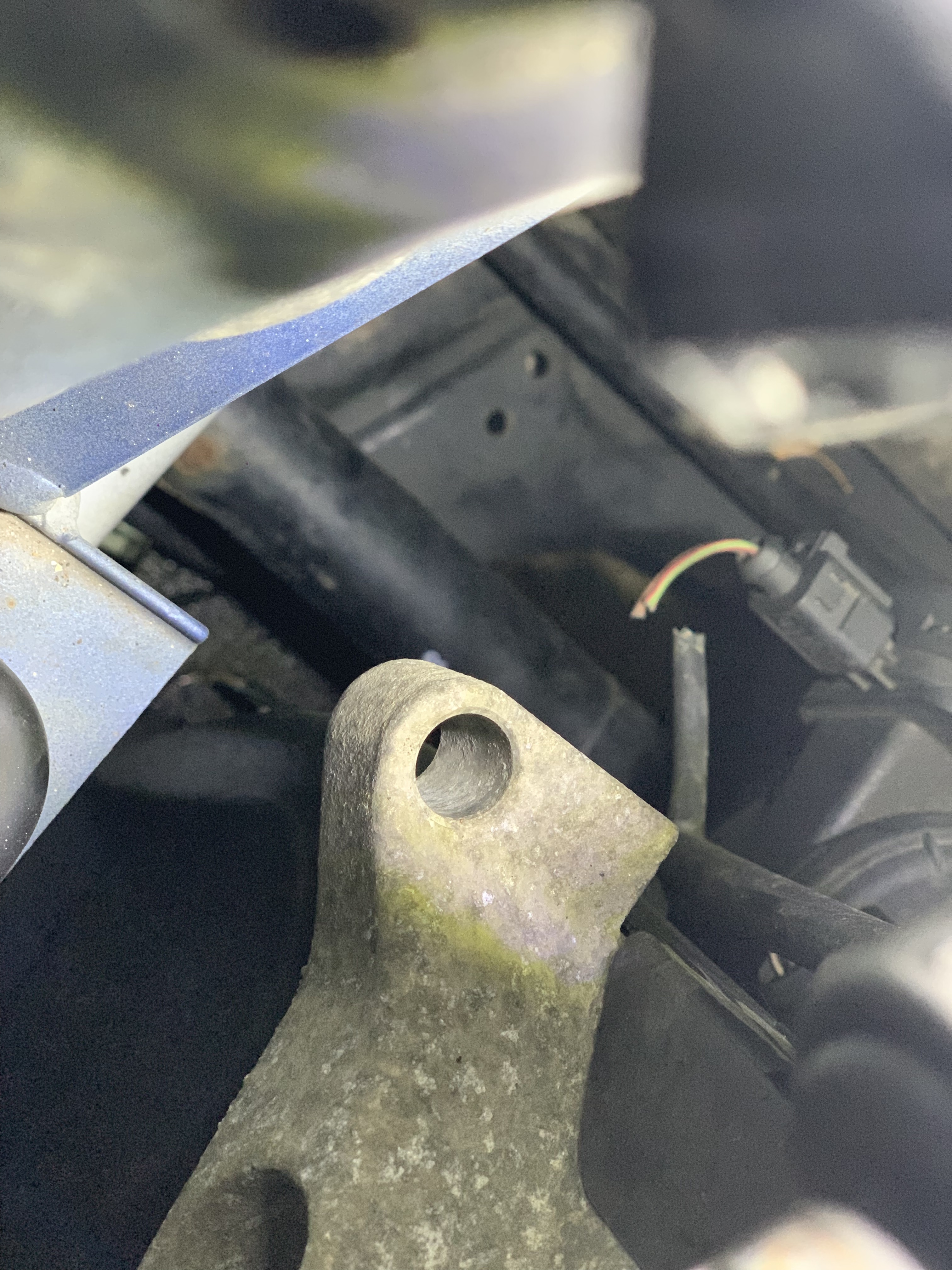

Nu zie ik aan de achterzijde deze gebroken kabel.
Het zit aan de Achterzijde van de motor aan passagierszijde. Je ziet het stuurhuis onder lopen.
Welke sensor is dit en wat zou hij moeten doen?

Ik zie twee draden (bruin en rood/groen of groen/rood) uit de connector komen. In elk geval zou ik de draad herstellen - daar gaat ie vast beter van lopen...
Ik dacht even aan de klopsensor (knock / pingel sensor) maar die heeft een bruine en een witte draad.

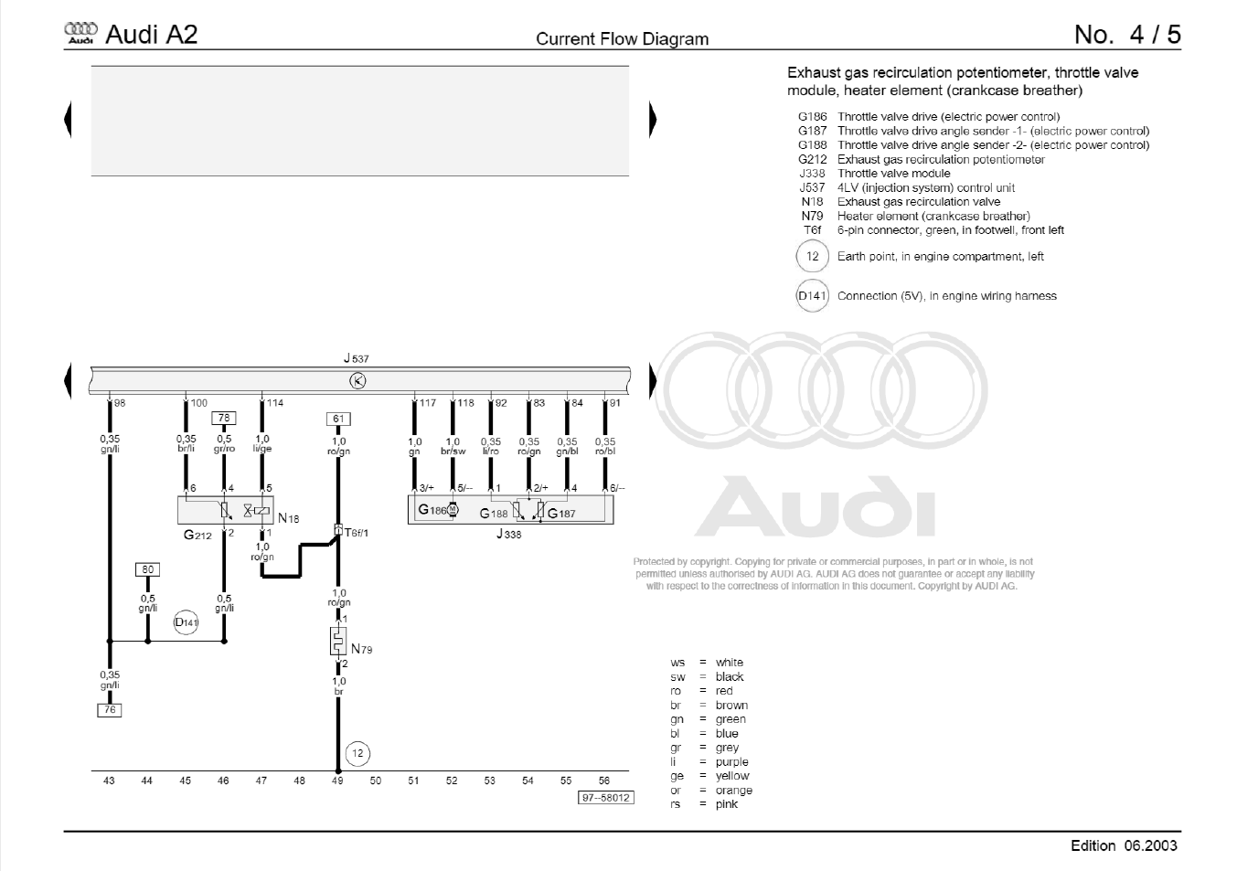

In schema hieronder lijkt me N79 het antwoord op je vraag...
- Berichten: 2707
Zoals ik al zei: N79 (waarvan ik overigens niet wist dat we die hadden)
