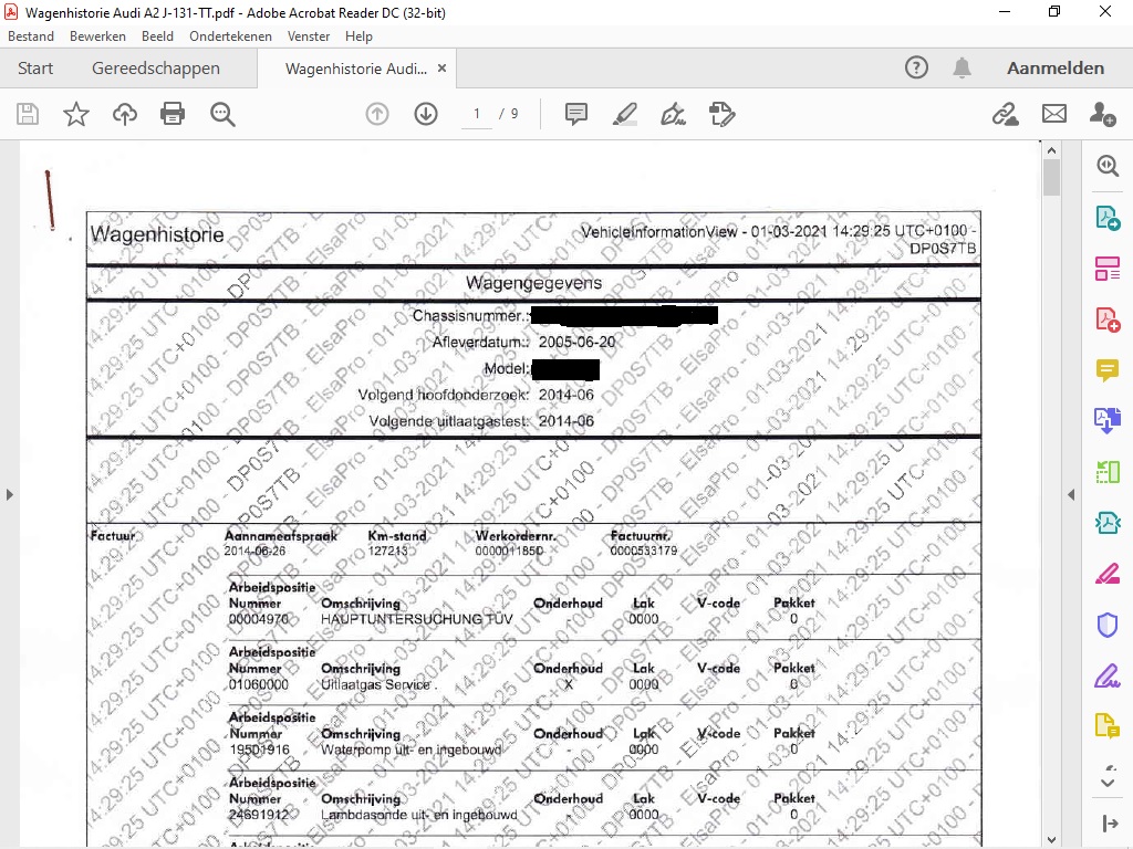

Ja, daar ben ik ook heel blij mee, dat Jan dat voor mij heeft opgevraagd bij Audi en bij de rest van de documentatie heeft bijgevoegd. Dat maakt het allemaal toch wat completer.
Ik heb ook gewoon de fysieke A4’tjes meegekregen en deze vervolgens thuis ingescand als back-up. Dat heb ik zo’n beetje met alle documentatie gedaan.
Voor wat ik kan terugvinden heeft de auto bij de vorige eigenaar in Duitsland t/m 2014 in ieder geval altijd op tijd zijn longlife beurten gehad bij Audi en is er naar mijn idee ook niet bezuinigd op het onderhoud. Na 2014 wordt het allemaal wat dubieuzer, omdat vanaf dat moment er nauwelijks tot geen documentatie meer is van onderhoud. Alleen een enkel stempel in het service boekje.

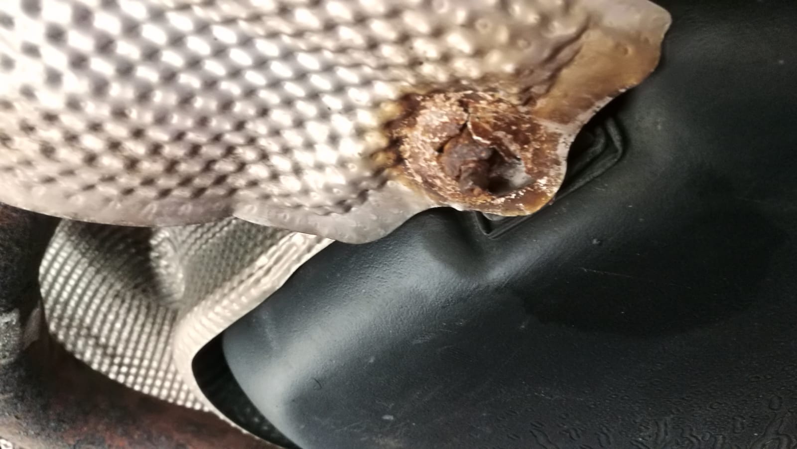

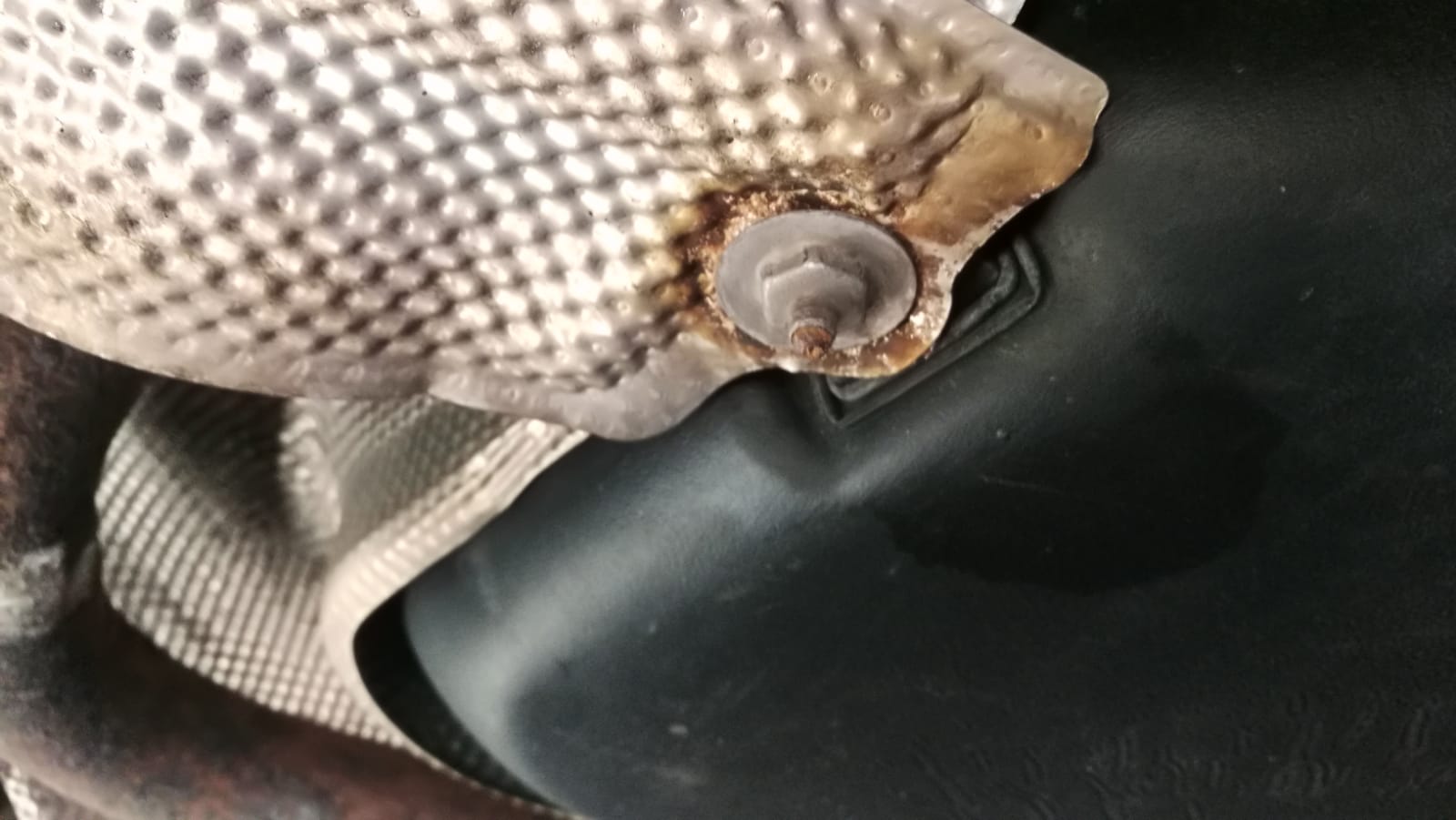

4. - Hitteschild achter demper los
Note: Nieuwe moer gemonteerd.

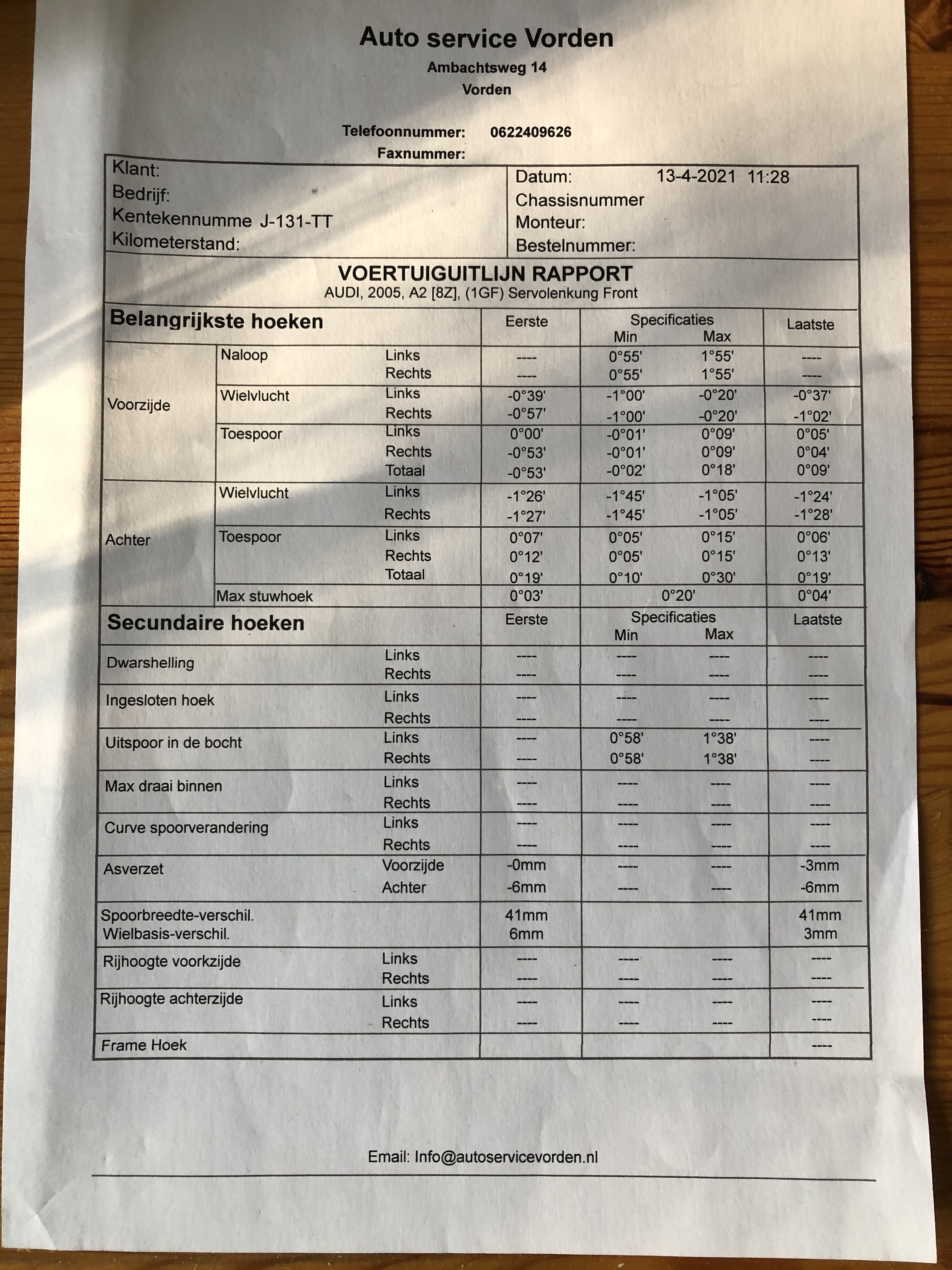

5. - Uitlijning: Trekt naar rechts
Note: Auto is uitgelijnd en bleek ook daadwerkelijk nodig.
Volgens Jan zijn er gebruikte gietijzeren draagarmen gemonteerd, wat natuurlijk een stuk beter is dan die plaatstalen draagarmen.

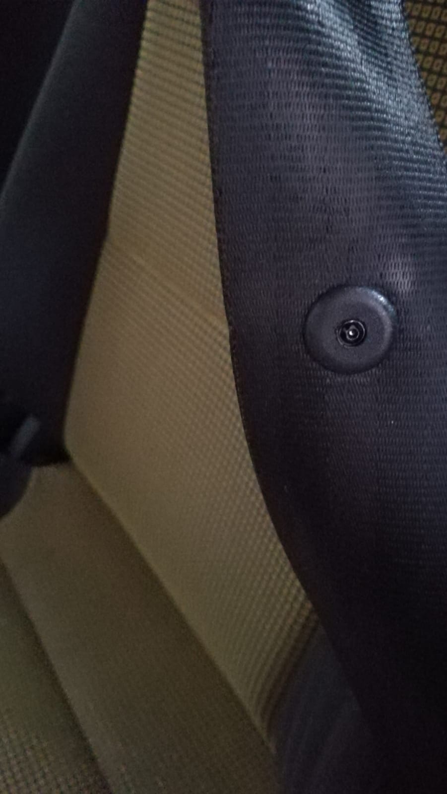

21. - Gordelriem van bestuurder en gordelriem van passagier rechts achter missen gordel gesphouder ook wel belt buckle genoemd (zwart schijfje/drukknopje)
Note: Twee gebruikte gordelstoppers gemonteerd. Nu geschroefd. Gaan nooit meer los.

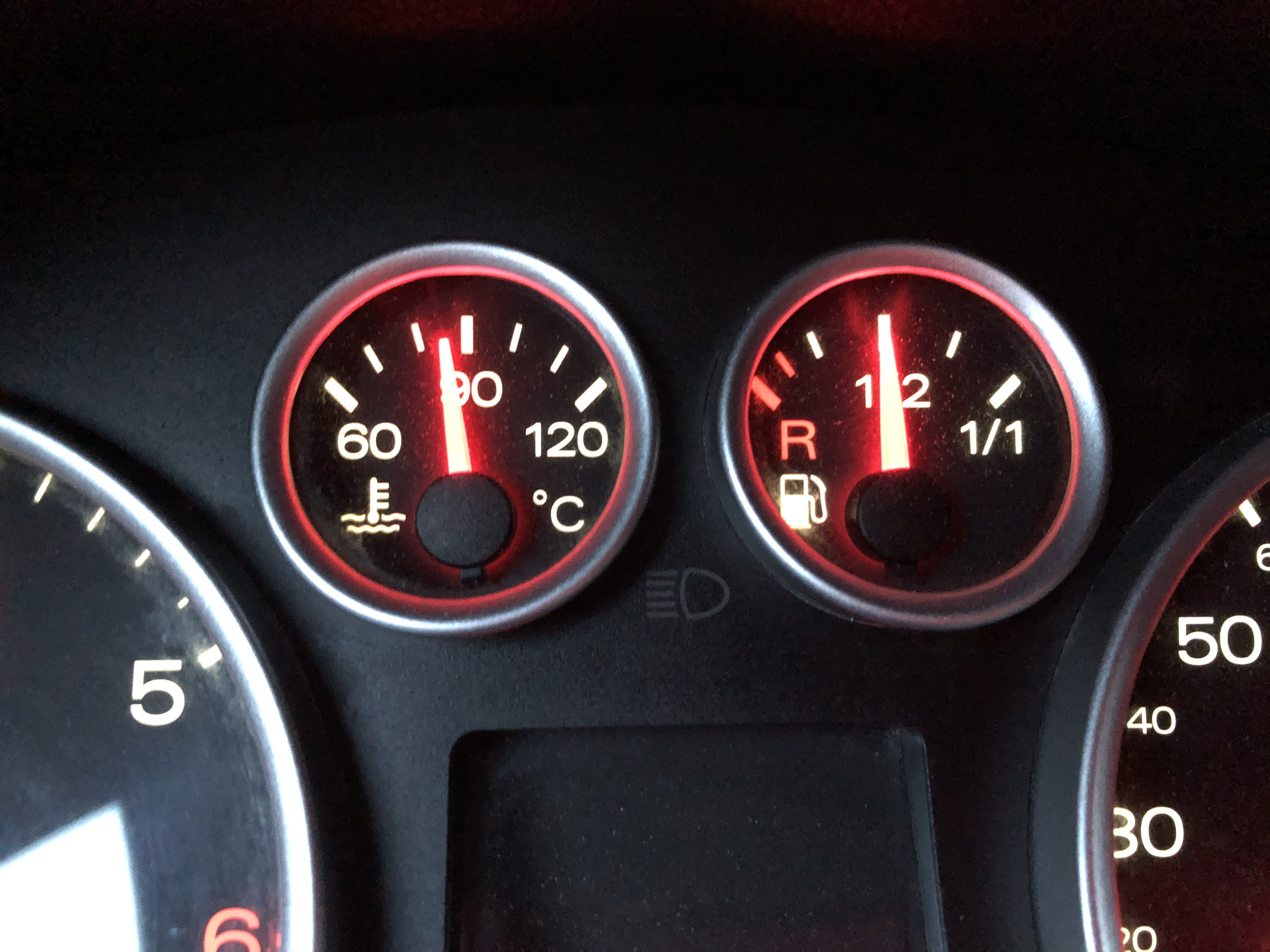

Toch heb ik nog een vraagje aan jullie:
Het valt mij op dat de temperatuurmeter van de koelvloeistof niet precies op 90 graden Celsius komt te staan.
De temperatuur loopt naar mijn idee wel normaal op maar de meter schommelt een beetje heen en weer tussen de 80 en 85 graden. Binnen 10 minuten is alles op temperatuur, maar de meter bereikt, ook na een lange rit, dus niet precies de 90 graden.
Zie foto.
Naar mijn idee is de thermostaat nog goed, maar ik verdenk de sensor van het metertje ervan dat deze misschien niet meer helemaal oké is.
Wat is jullie mening hierover?
