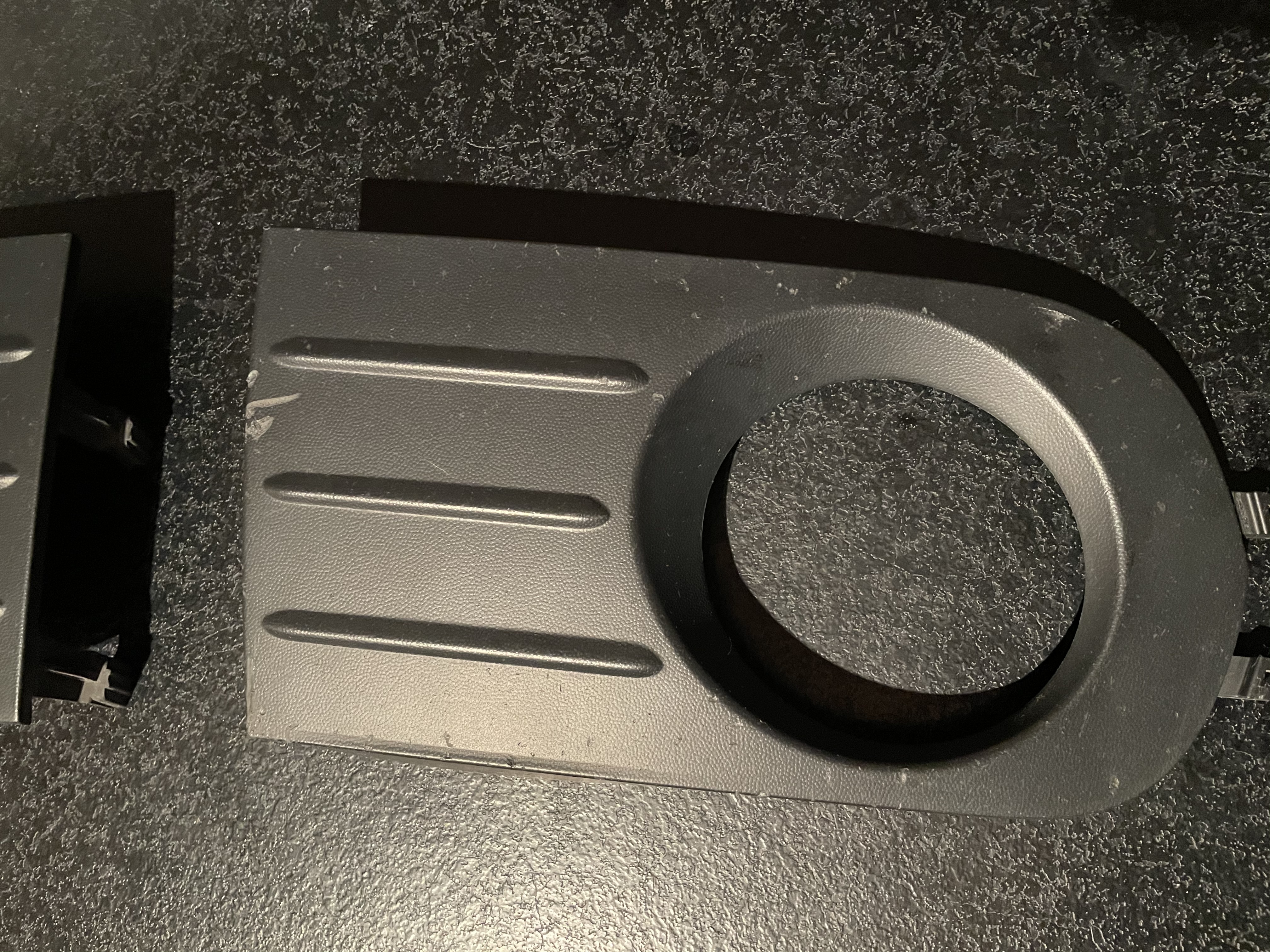

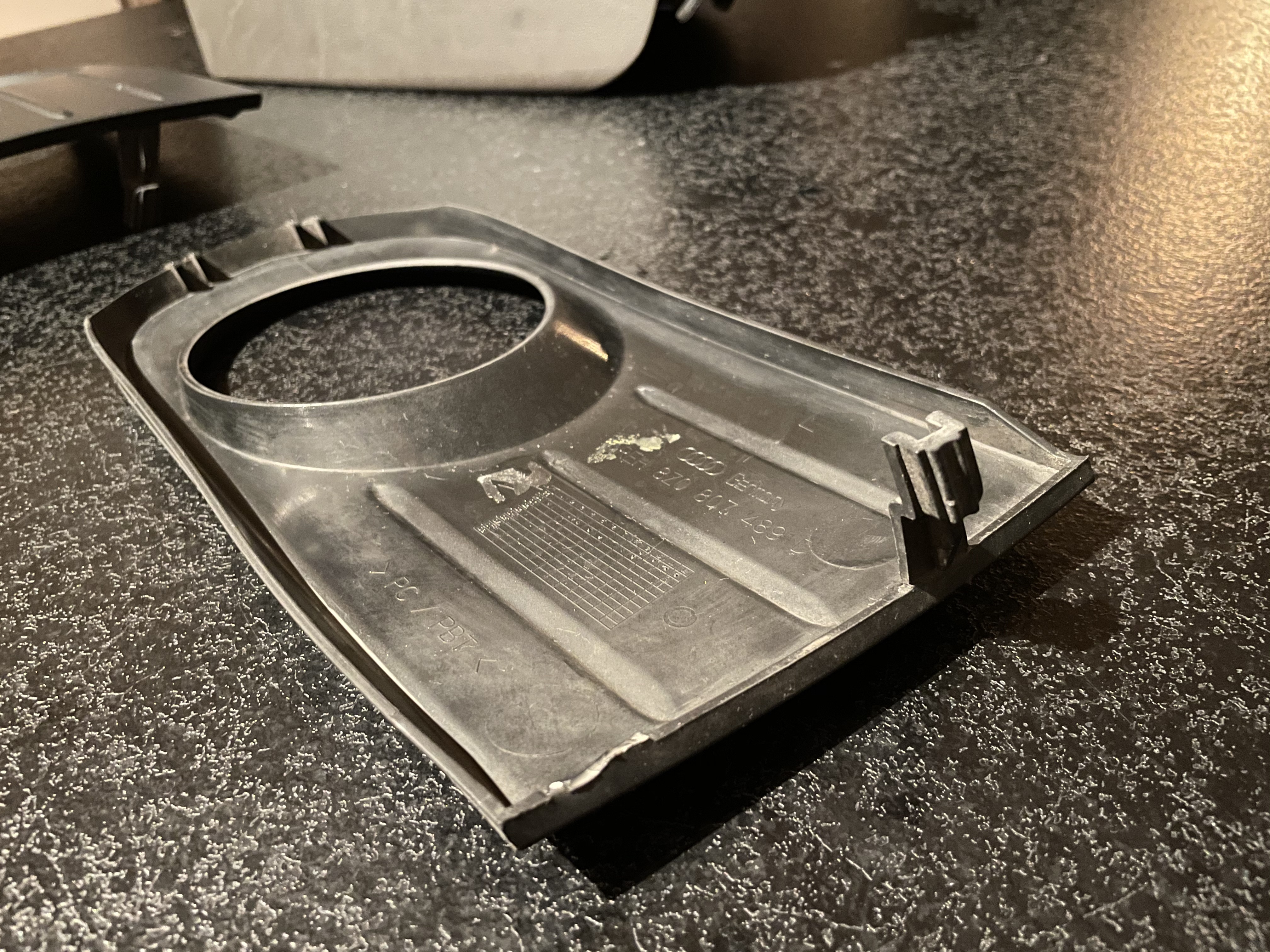

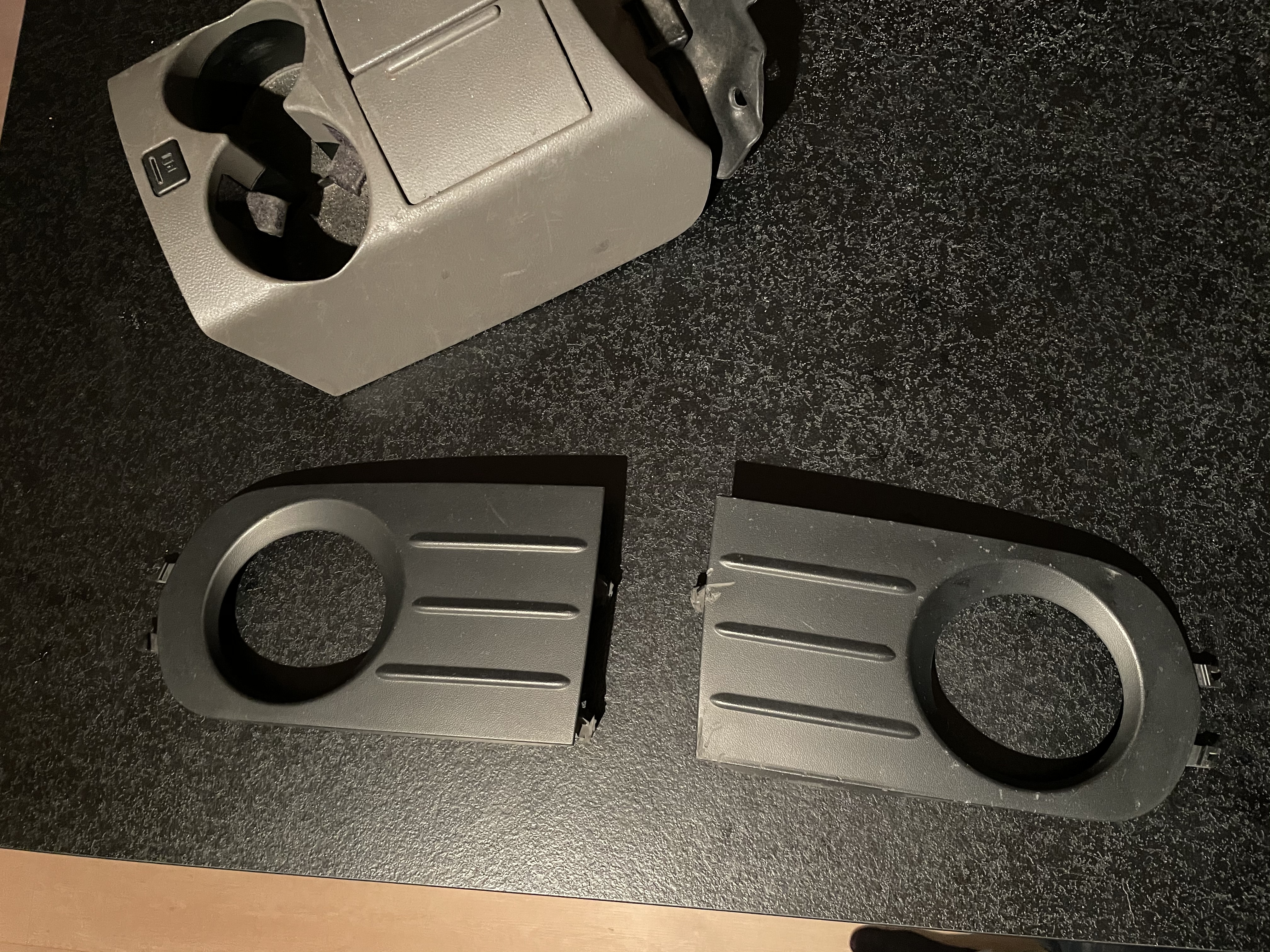

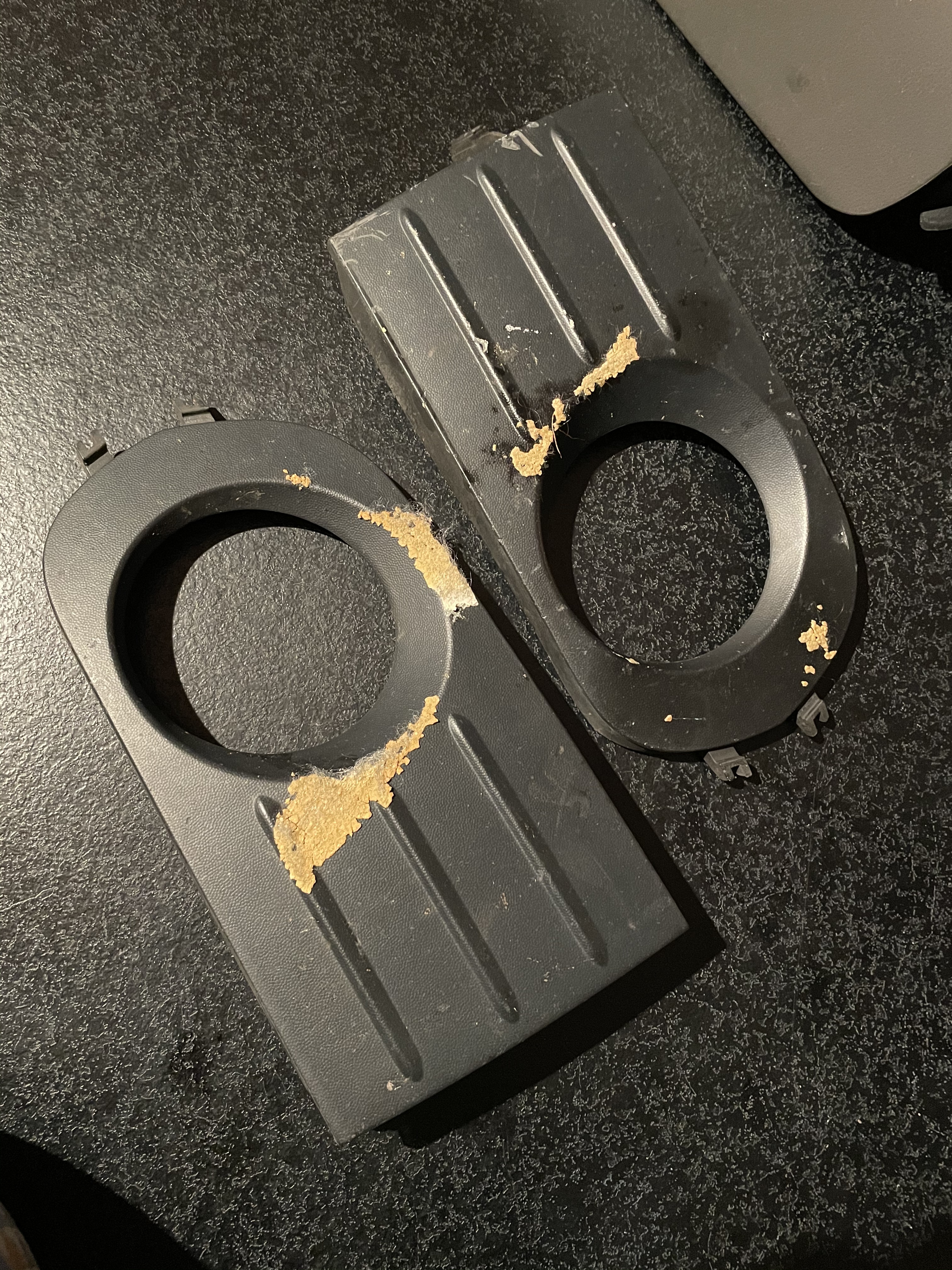

De mistlampkapjes zijn na een soda bad al aardig opgeknapt. De gele meuk is een niet nader te verklaren substantie :tongueclose , maar het kwam er na wat inweken af. Zoals het lijkt hoef ik alleen een bestuurderskant te hebben. Die heeft helaas maar 1 clip over en heeft duidelijk een tikje gehad.

Mooie oogst op de sloperij! Na wat noeste arbeid ziet het er weer heel toonbaar uit! Ga zo door, we genieten allemaal mee :innocent:

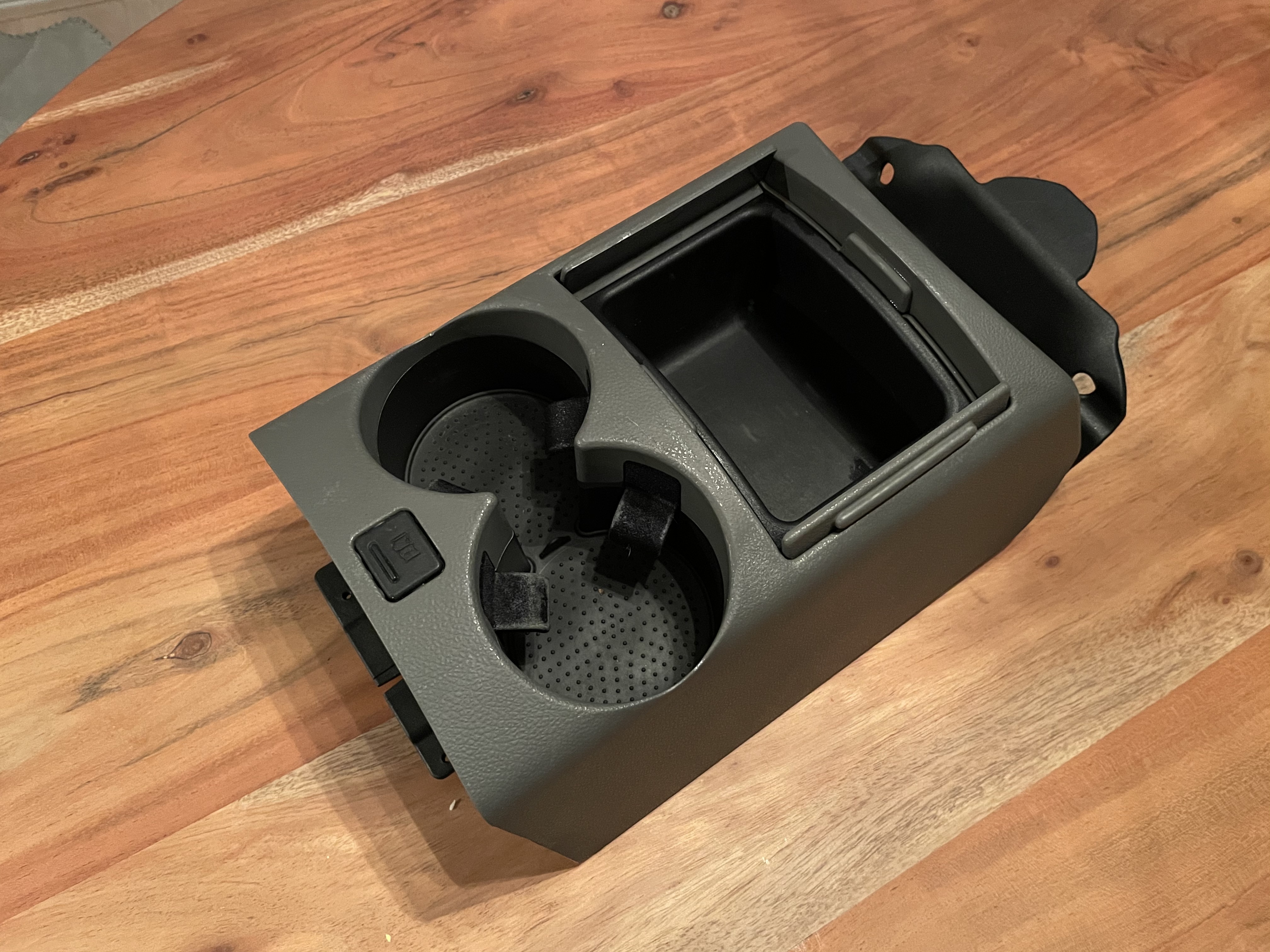

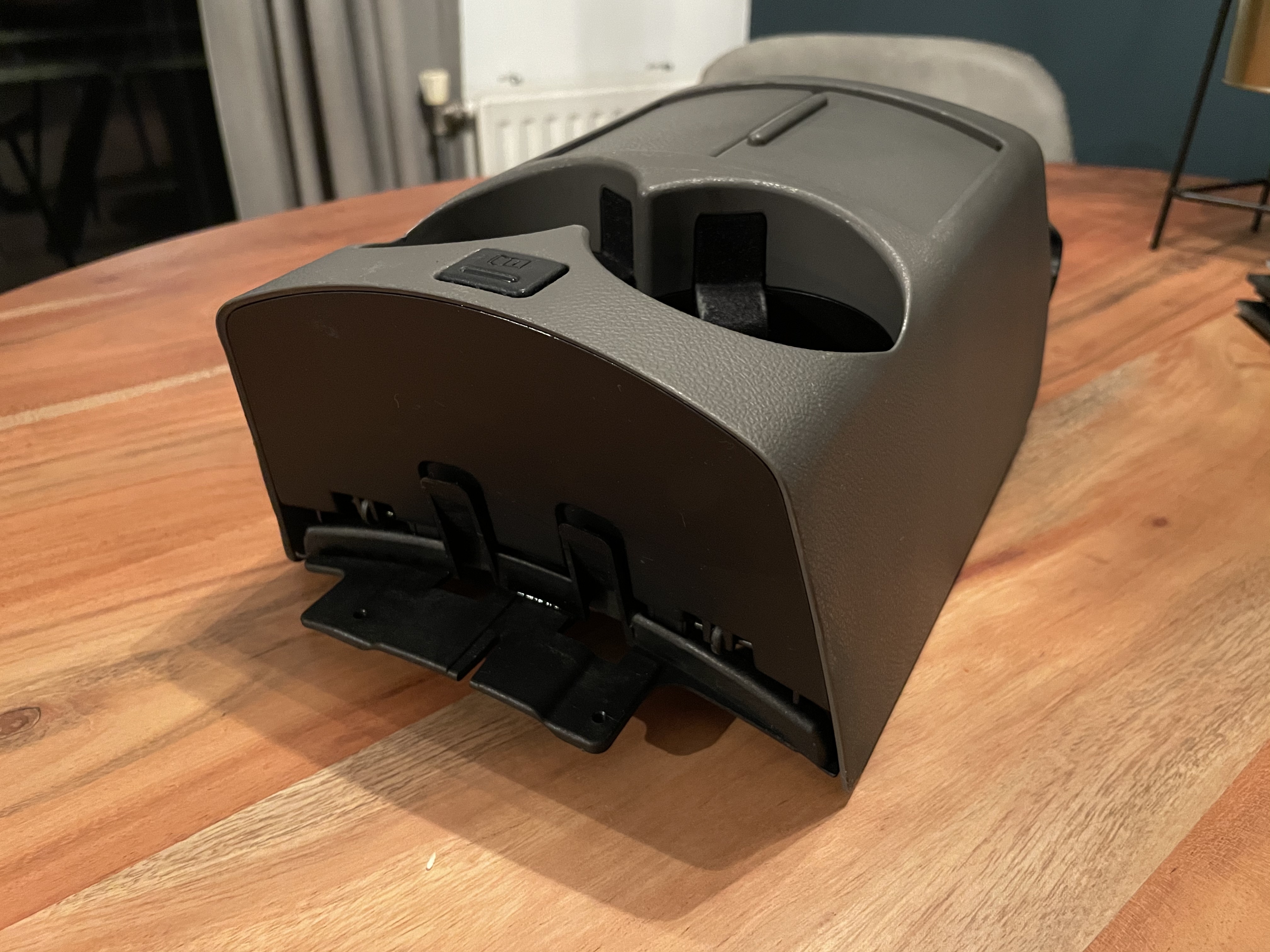

Het is lang geleden dat ik op een sloperij ben geweest waar je nog ouderwets met eigen gereedschap de buit moet halen. Maar 1 voordeel, het kost dan ook bijna niks en als je dan ook een echte ‘buit’ vindt, dan is voelt het als de loterij winnen :troll: .

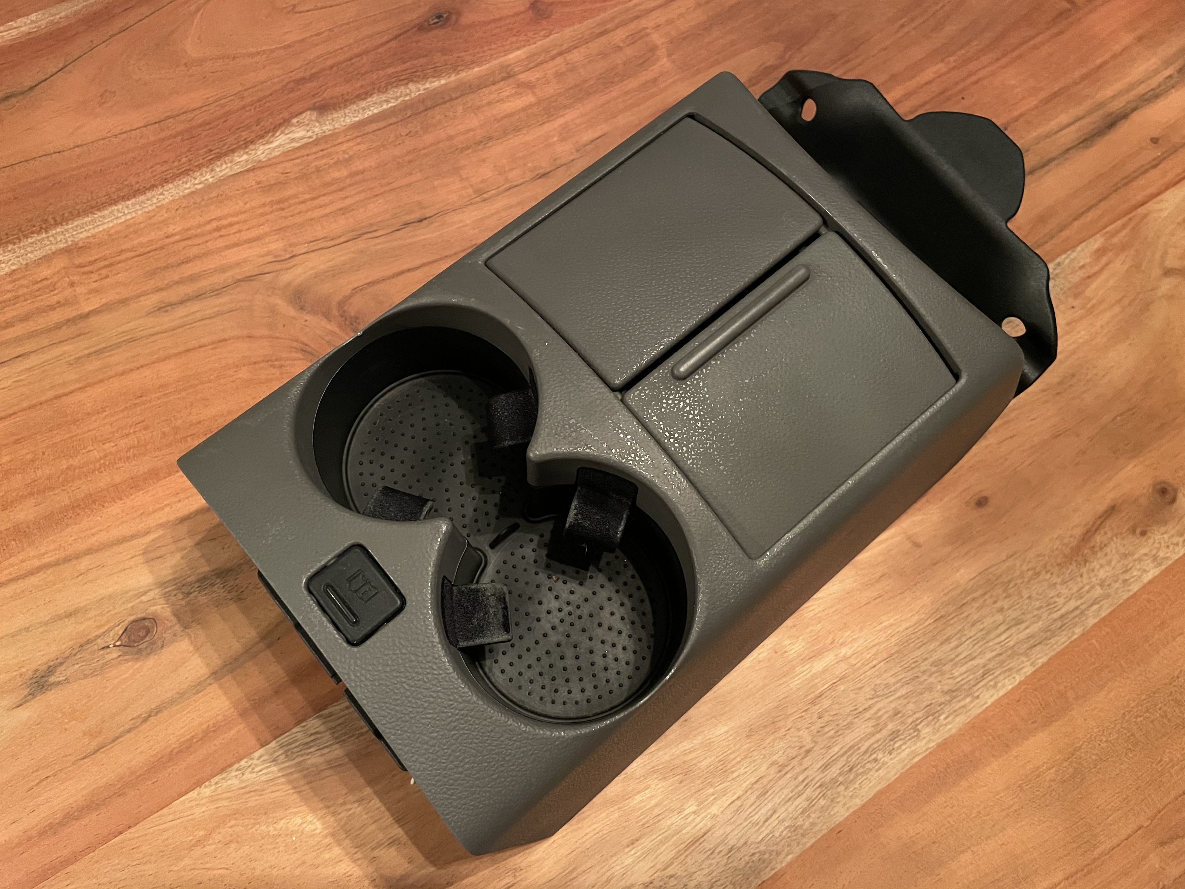

Ik heb de bekerhouder schoon gemaakt en eens goed bekeken. Hij is echt heel netjes en alles is heel. Ik twijfel of ik deze wel ga spuiten :s . Te meer omdat er vast iemand dit kleur interieur heeft en er wellicht naar opzoek is. Straks lukt het niet zoals ik wil en dan had ik hem net zo goed kunnen verkopen aan iemand die er wel wat aan heeft. We denken er nog even over :rolleyes: .
Voor nu, plaatjes :)

Nou @chrisdegroot, je hebt goud in handen in handen. Een nieuwe kost op audi tradition al gauw > 125€ en dan zitten de beugels er niet bij. Deze zijn overigens ook niet meer te krijgen bij de dealer en AT. Dus goed gedaan. Mocht je nu nog meer zoeken en evt willen weten wat het nieuw moet kosten is het misschien leuk om eens op de site van audi tradition te kijken. Sommige artikelen zijn goedkoper dan in nld en duitsland tweedehands wordt aangeboden. Dus doe er je voordeel mee.
https://shops.audi.com/en_GB/web/tradition/-

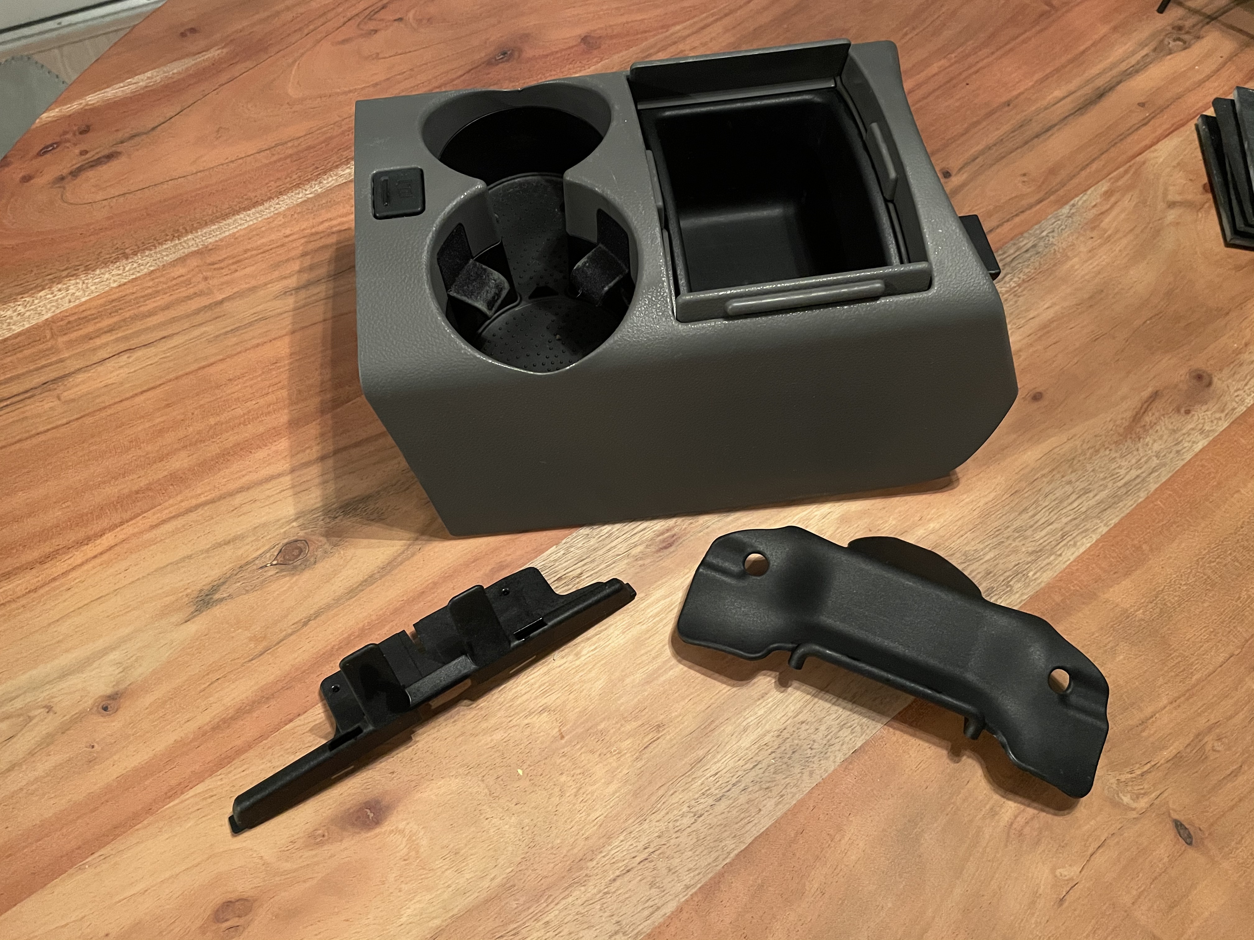

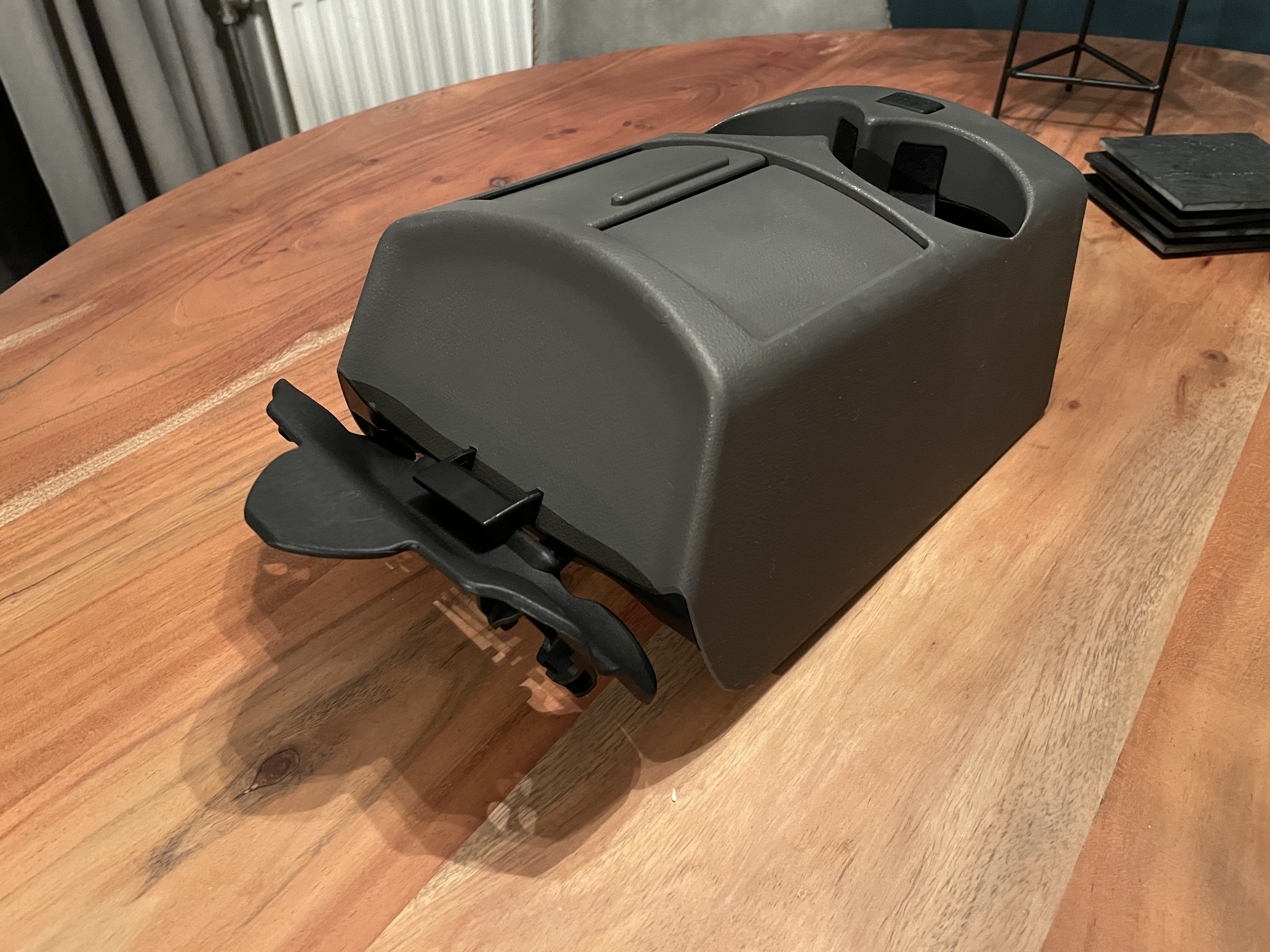

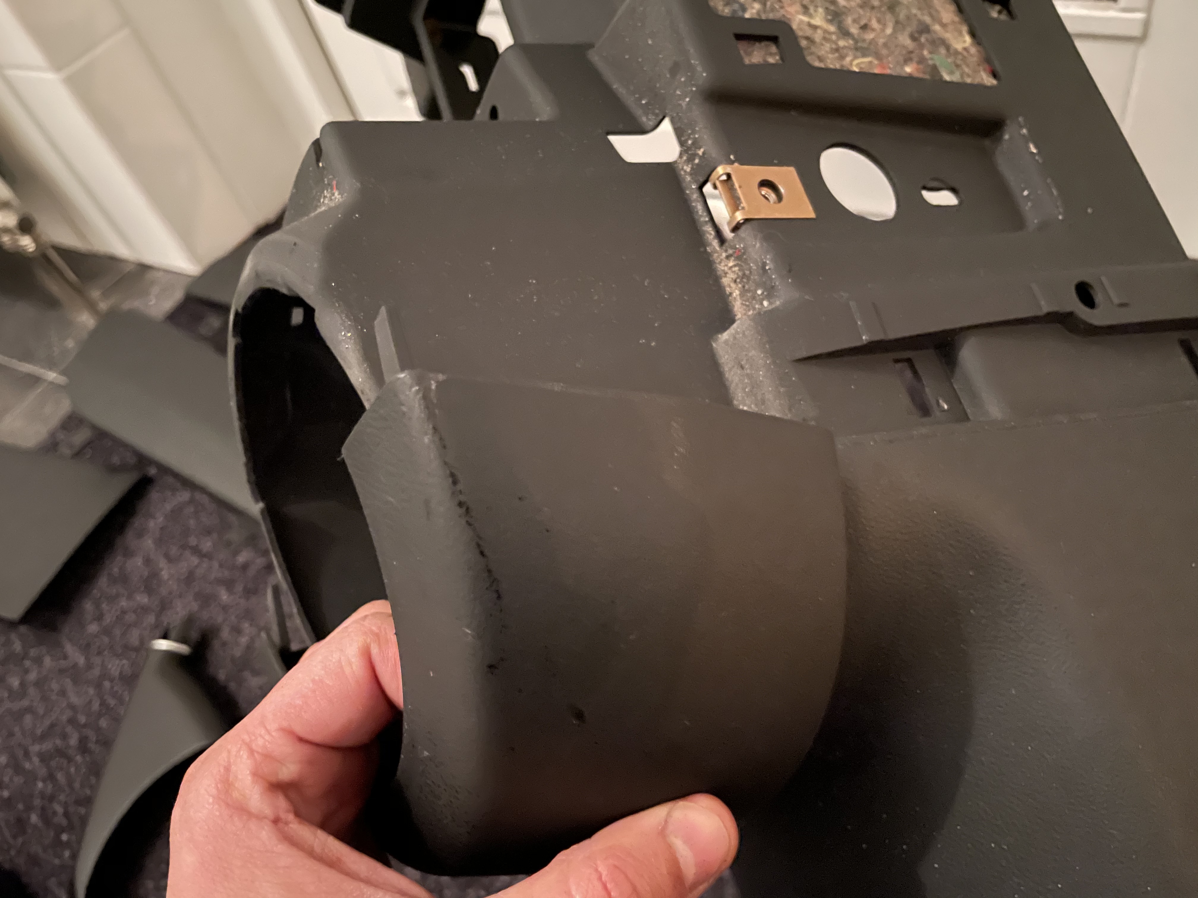

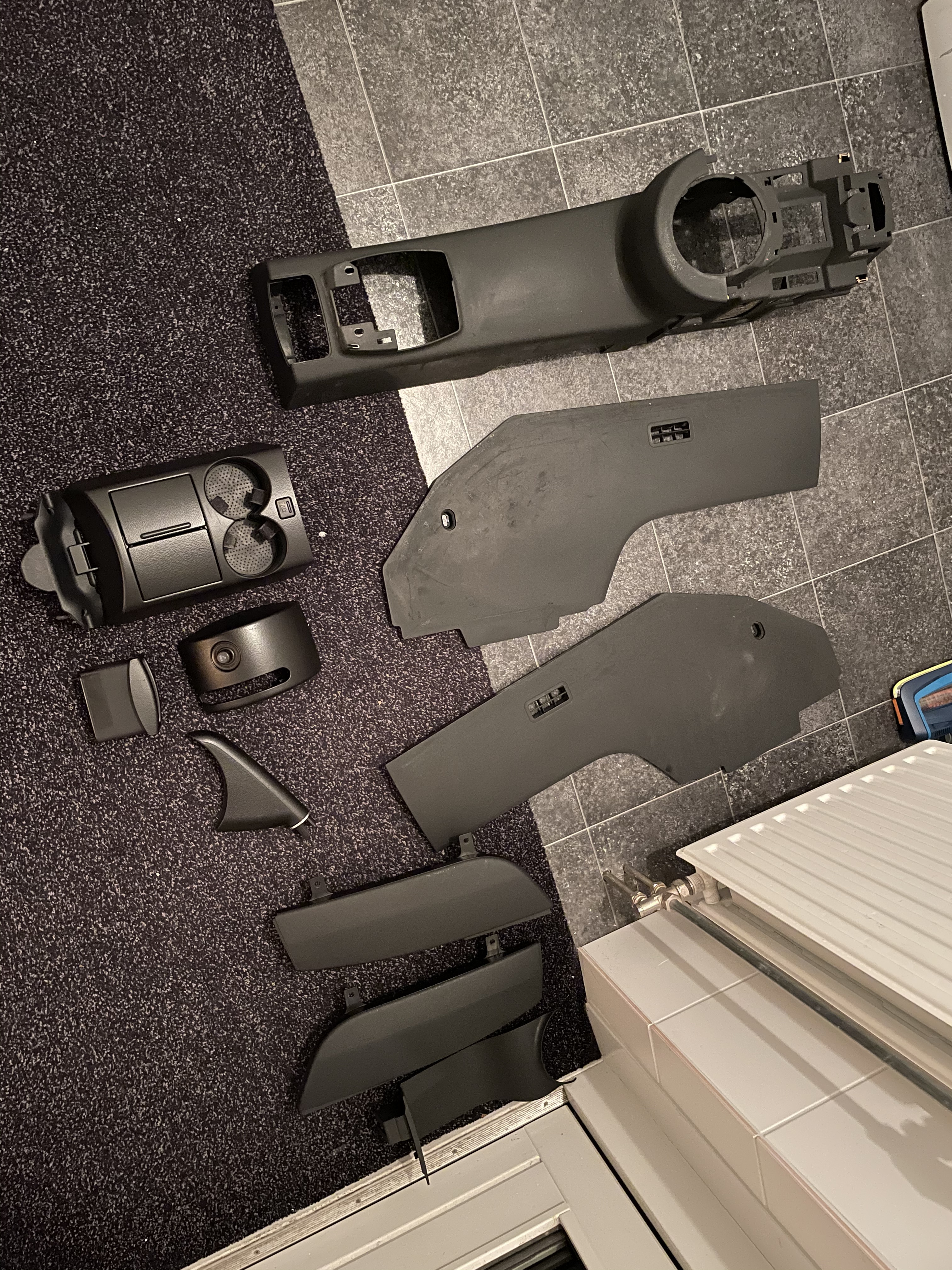

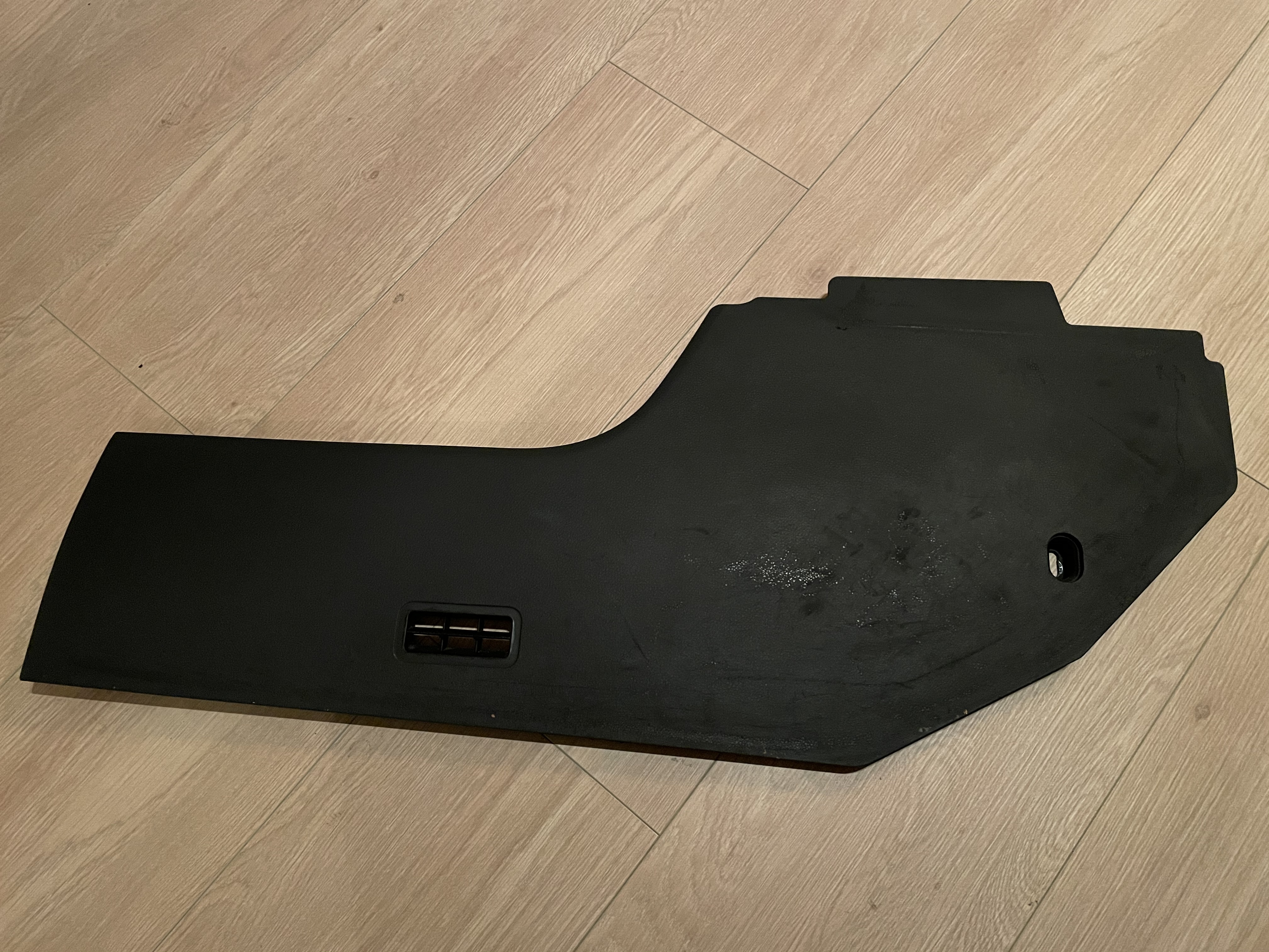

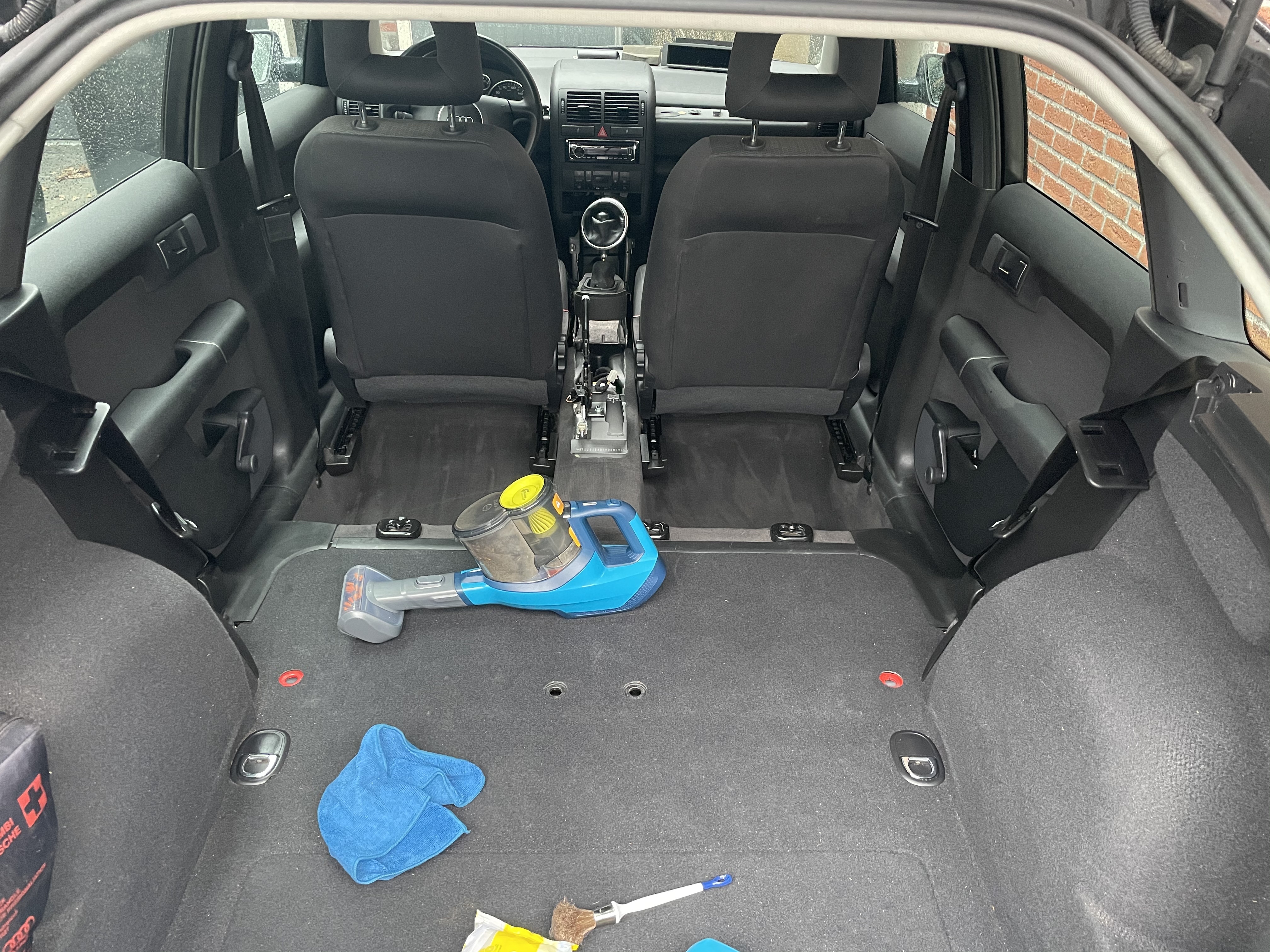

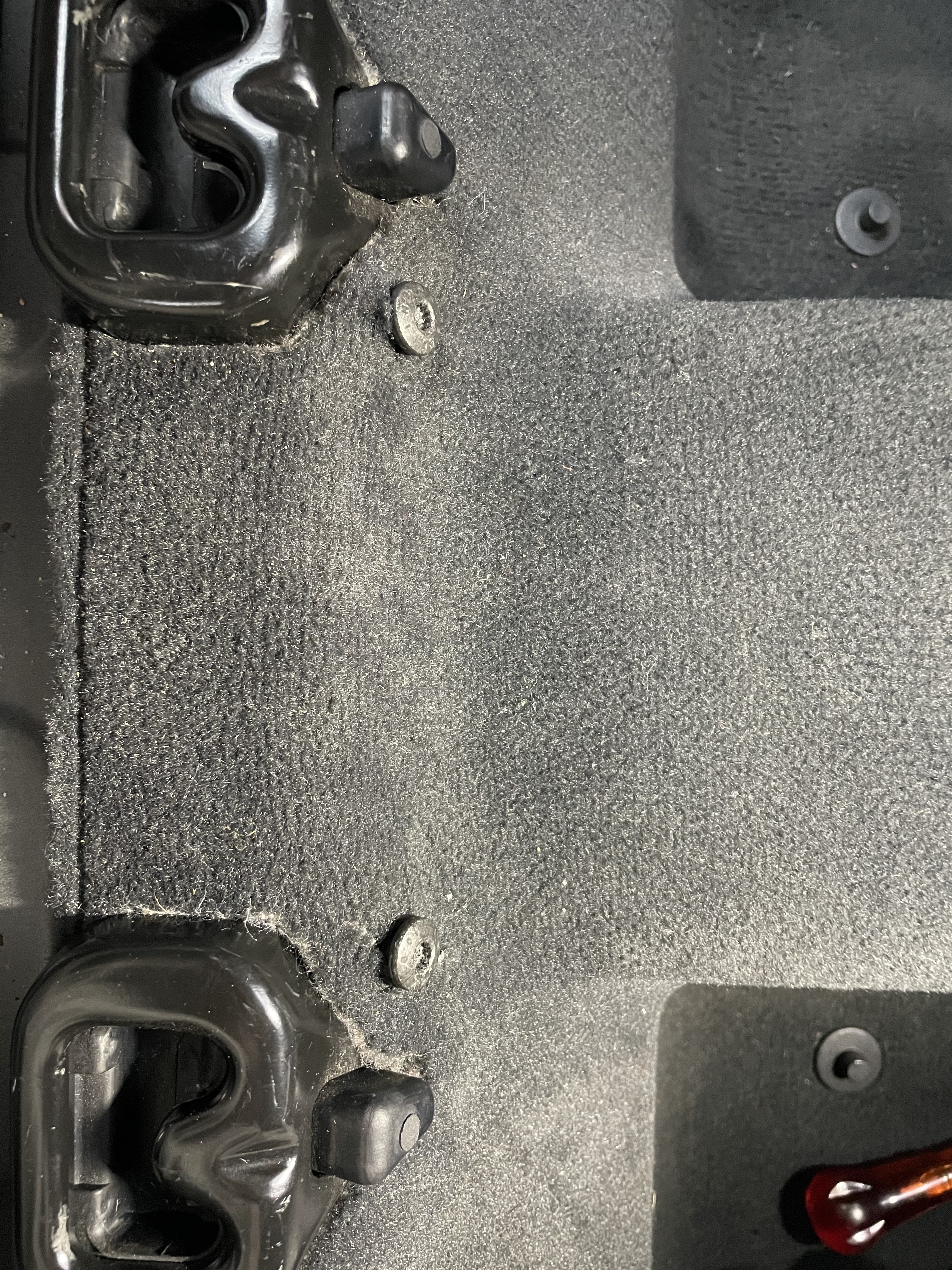

Vandaag even druk geweest met de A2. Gisteren het gehele middenconsole verwijderd, achterbank eruit en vloerbekleding.
Daarna alle interieurdelen gespoten in mat zwart met Motip sprayplast. Dit geeft een redelijk zachte look en feel zoals plastidip en de originele soft touch, maar is minder kwetsbaar als plastidip.
Hier onder waren de nieuwe bekerhouders, handrem en cover al gespoten.

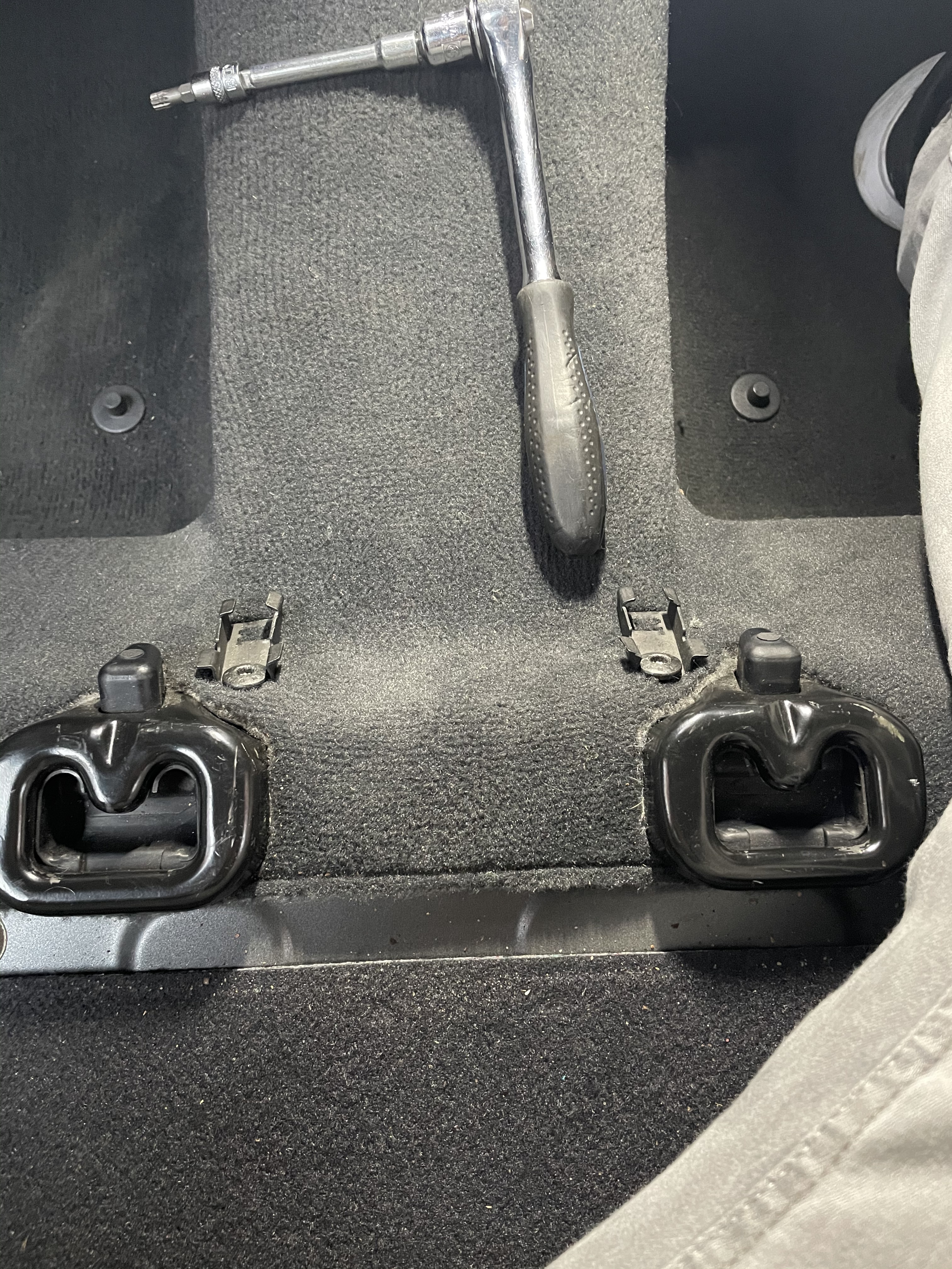

07 jan 2021, 17:53 0 x

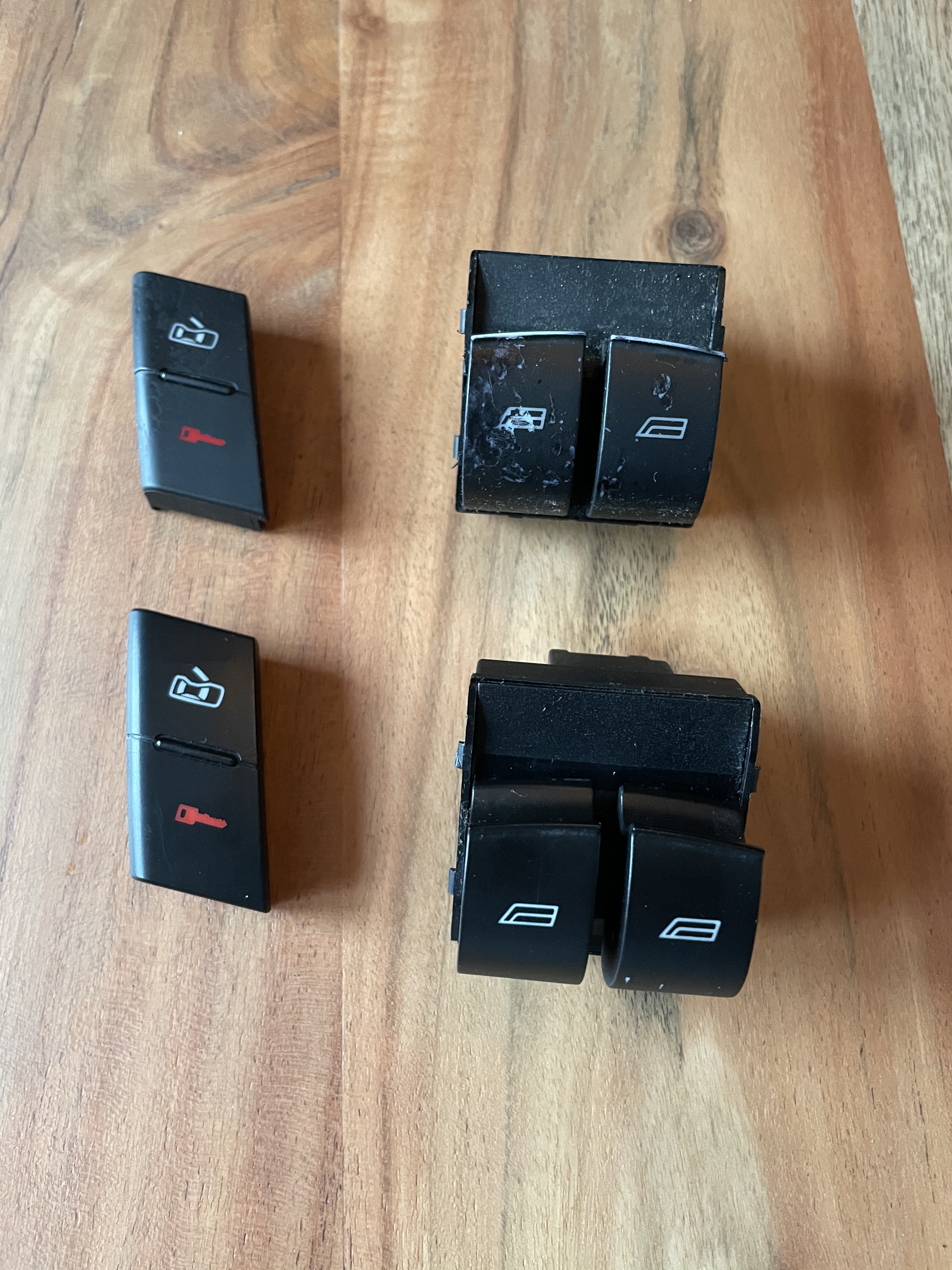

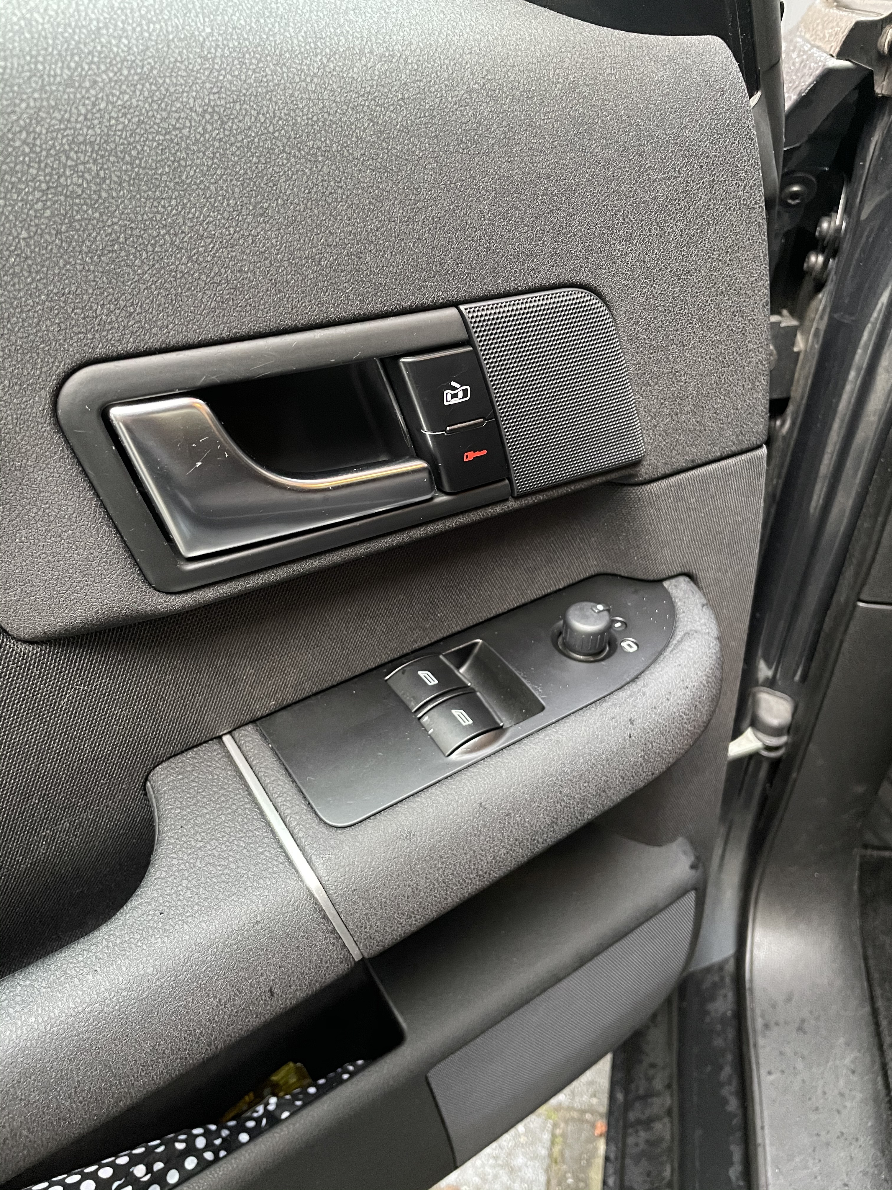

Dat gaf vanmorgen de ruimte om rustig de beugels te monteren voor het verlengde middenconsole en alle hoekjes en gaatjes te reinigen van de auto.
Tevens de knoppen die versleten waren vervangen en paneel rond de schakelaars gespoten.

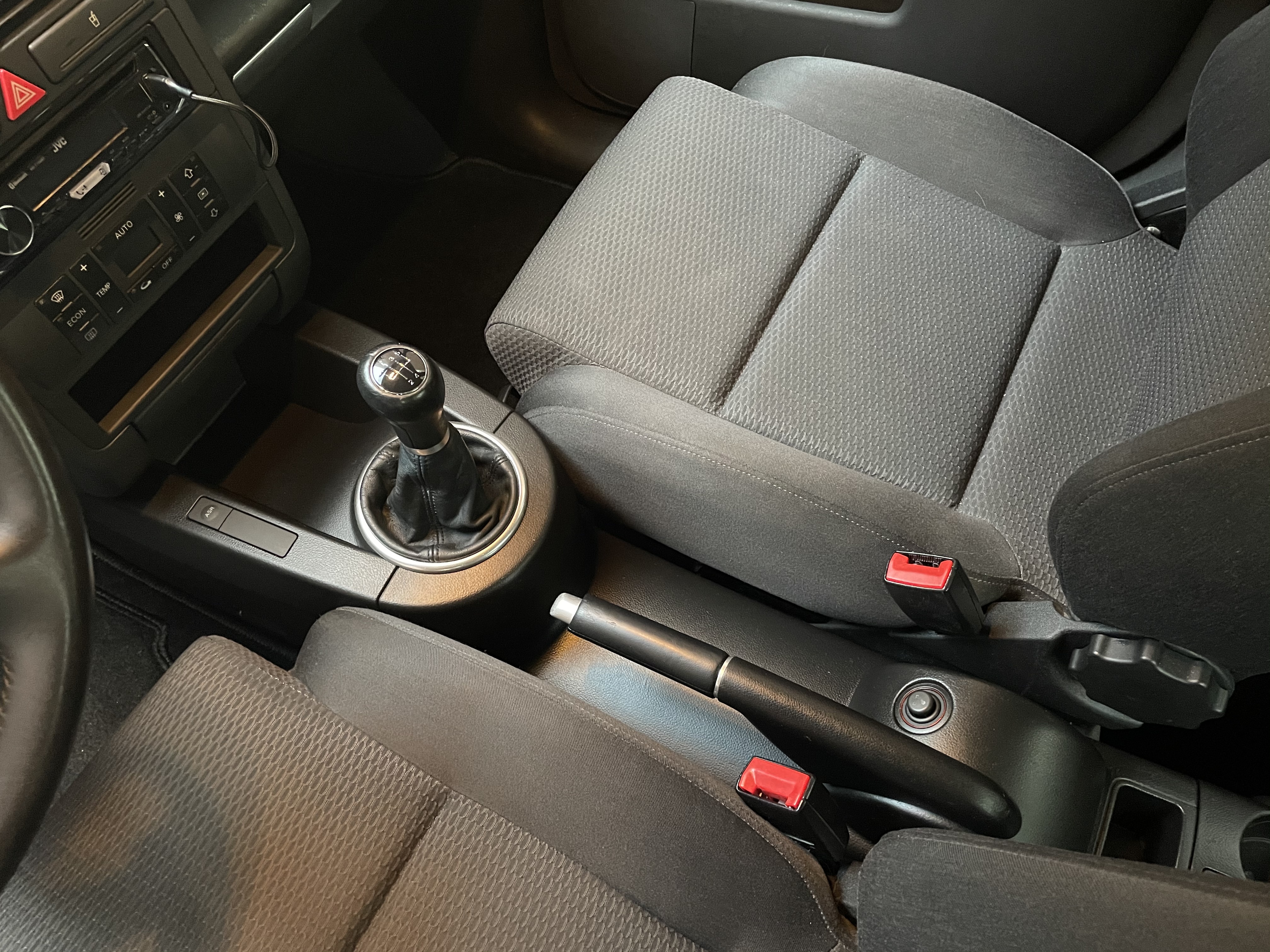

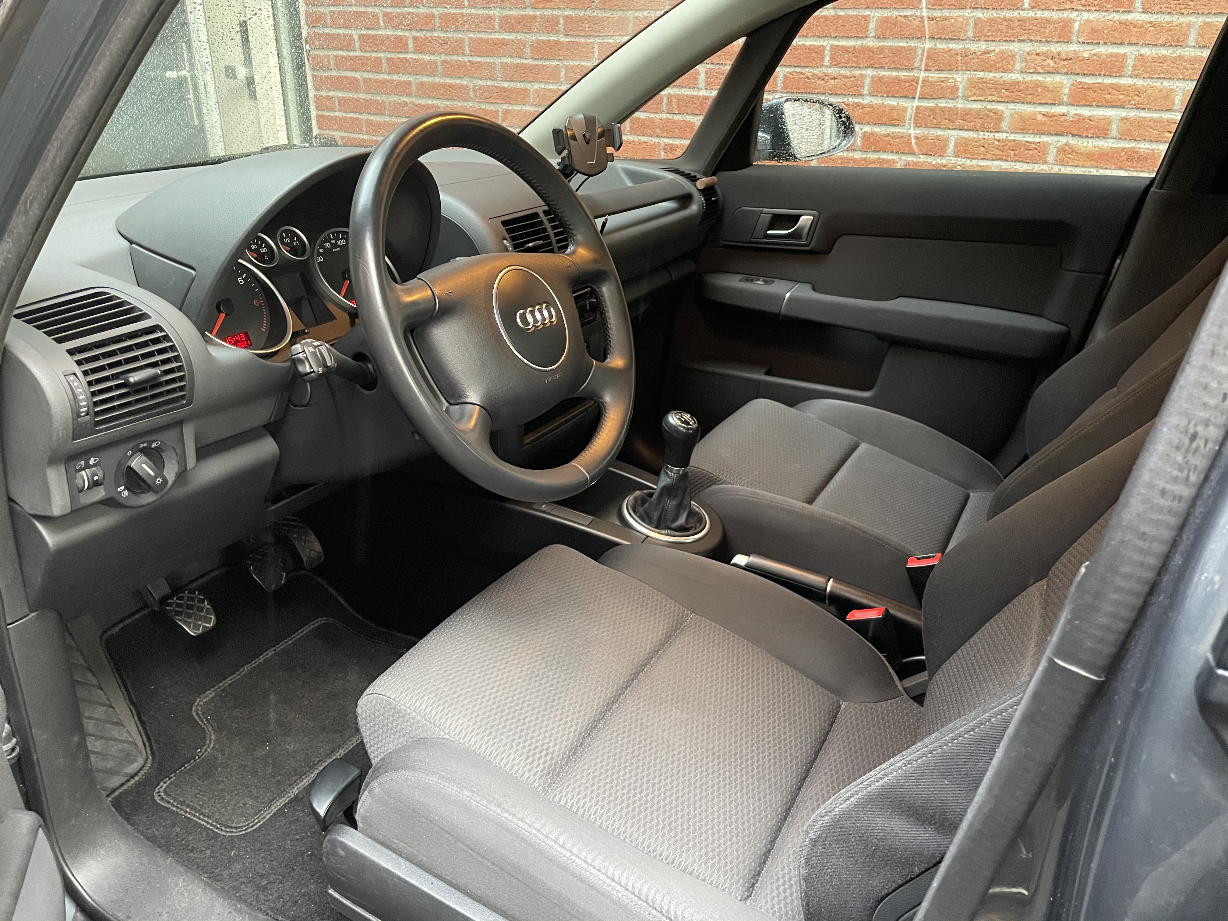

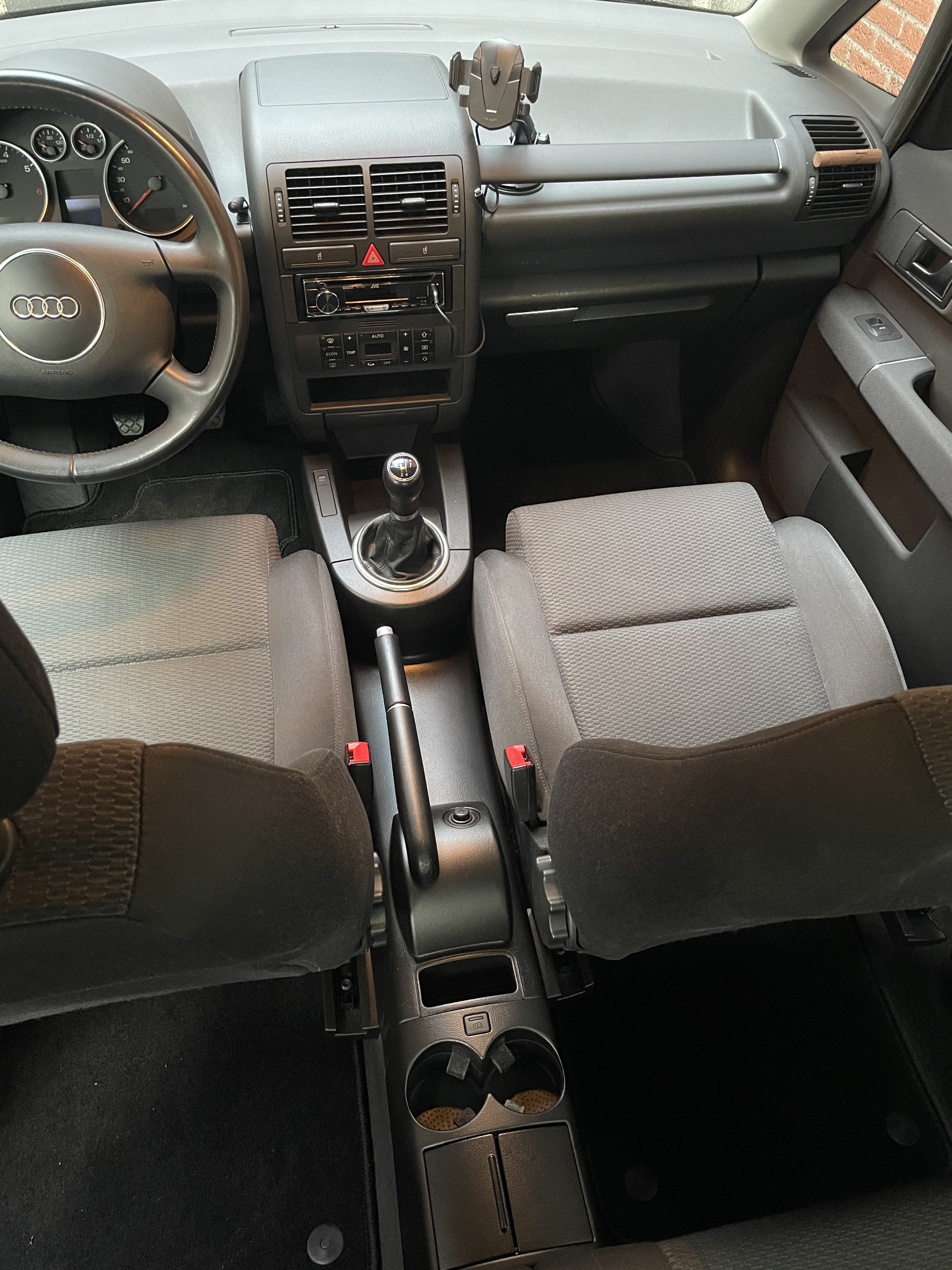

En de hele zwik installeren in het interieur.
Tevens de asbak weer werkzaam gemaakt.
Wat een takkewerk is dat. Het blikken veertje heb ik weer in het patroon geknipt zodat hij weer mooi klemt. Maar zo’n blikken veer onder spanning knippen is zelfmoord voor je vingers :joy:
Het aircopaneel heb ik niet helemaal vervangen voor de non soft touch, maar ik heb de knoppen alleen overgezet. Het contrast is anders net even te groot. De lichtschakelaar heb ik na de foto ook vervangen voor een die ik van de A4 over had. Alleen het binnenste gedeelte uiteraard.
Nu alleen nog het dashboard kastje en het kniestuk spuiten, net als de two tone interieurs hebben. Dan is alles mat zwart met soul black gecombineerd :).

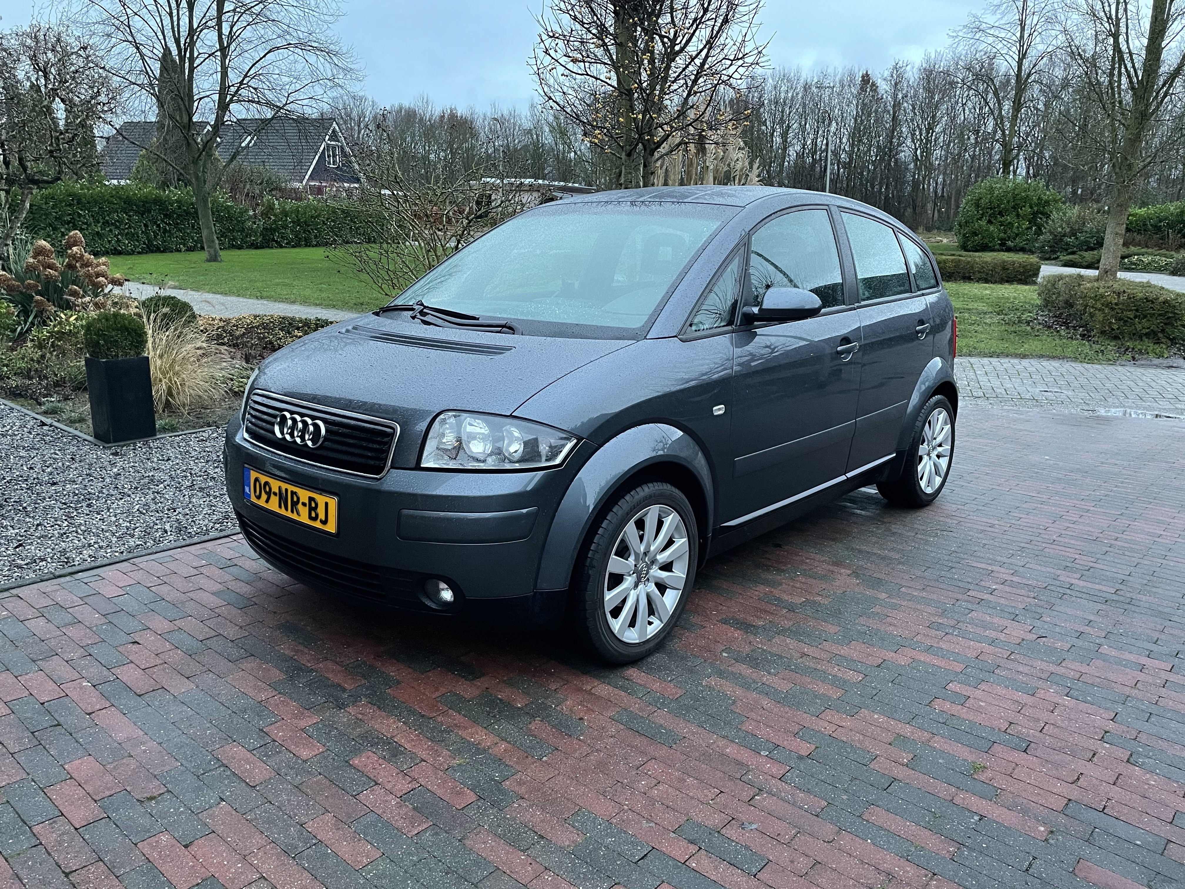

Nou, dan de laatst ingreep. Andere grille en de mistlampen erin gezet.
Hoe ik ze werkzaam ga maken moet ik nog even bedenken. Misschien een soort drl met een andere lamp dan h7 of de mod die ik van @HansJan zag.

Ziet er knap uit hoor. Interessant om te lezen en te zien dat de motip zo goed blend met de rest van het interieur.
Gril en mistlampen geven hem ook een frissere blik. Als je DRL overweegt dan kan je nog de opte nemen om de mistlamoennals drl te schakelen op de lichtschakelaar. De stekker waar je de lichtschakelaar op aansluit kan je pin 3 met pin 8 doorverbinden. Dan gaan de mistlampen aan bij contact en uit bij contact uit of inschakelen dimlicht. Dit staat los van mistlampfunctie icm dimlicht. Velen zijn je al voor gegaan.
Je moet wel alleen een stekkertje hebben, want pin 3 is niet standaard bedraad.
Succes en we blijven de vorderingen volgen.
