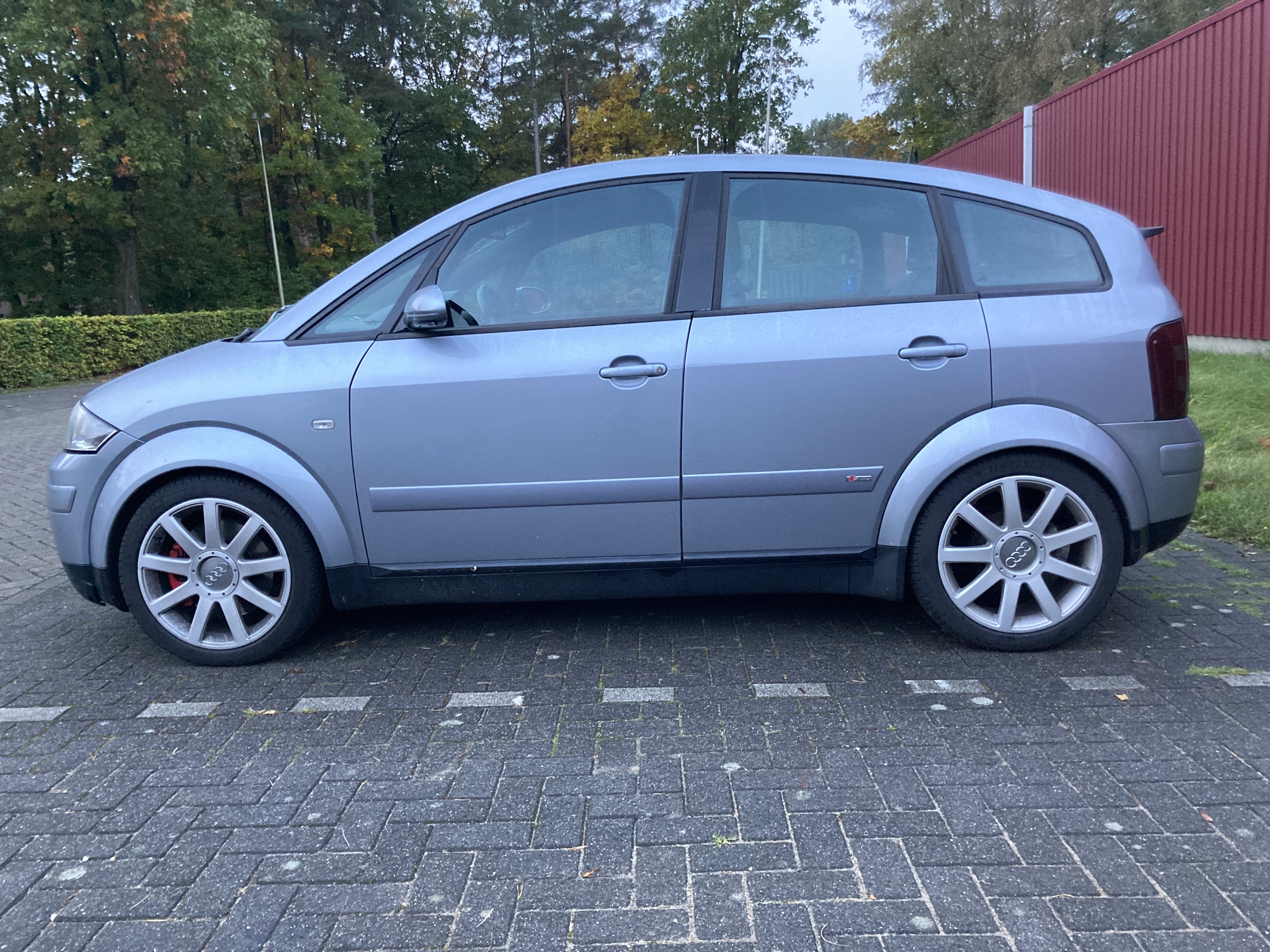

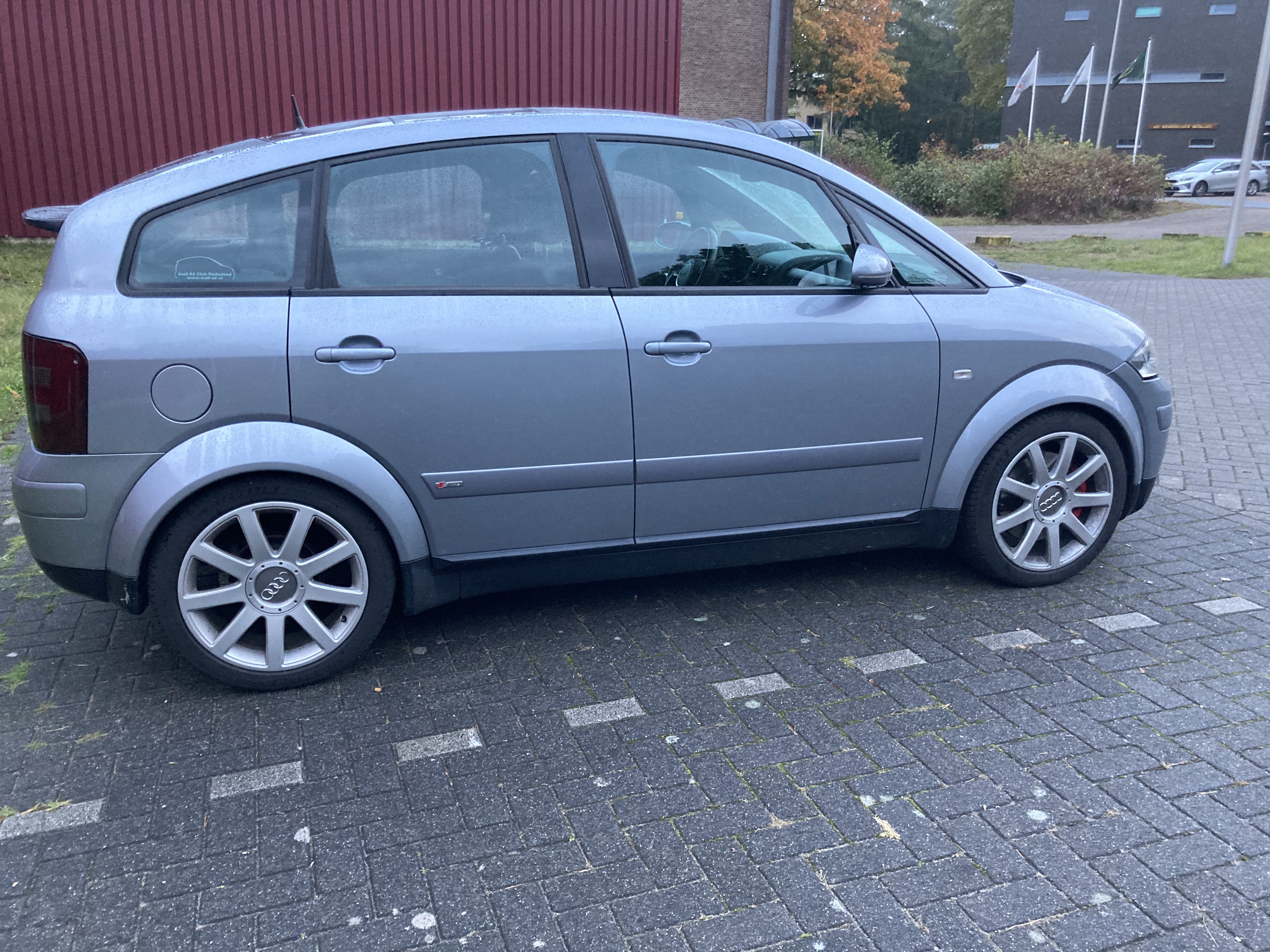

Oeh, eigenlijk nooit gemeten. Na plaatsing icm B8’s. In bijlage een foto na verlagen en de s-lines met 45 hoogte banden.
Ik zat beetje te browsen en de eibach Fabia kit is niet echt geschikt voor de AUA helaas.

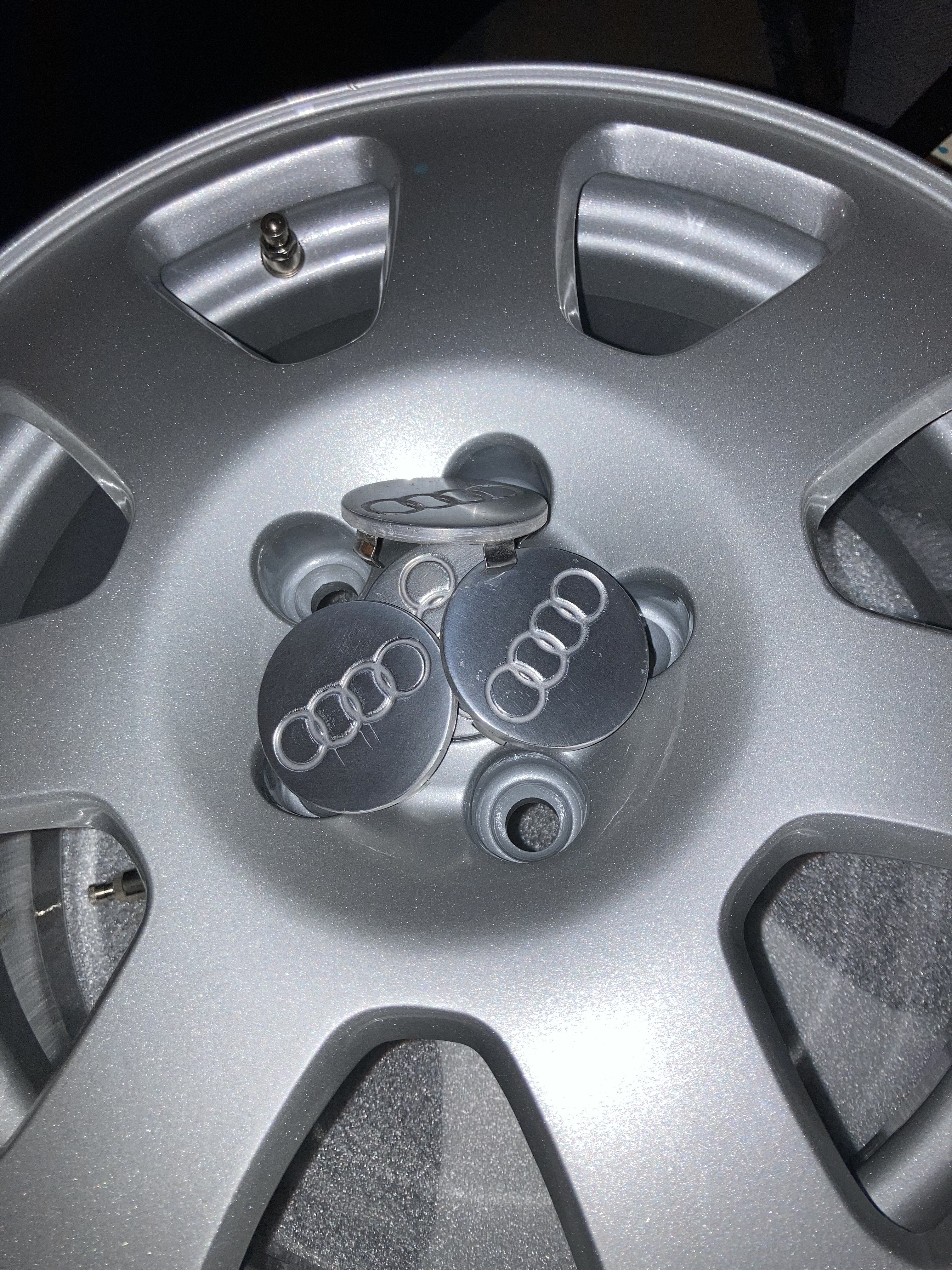

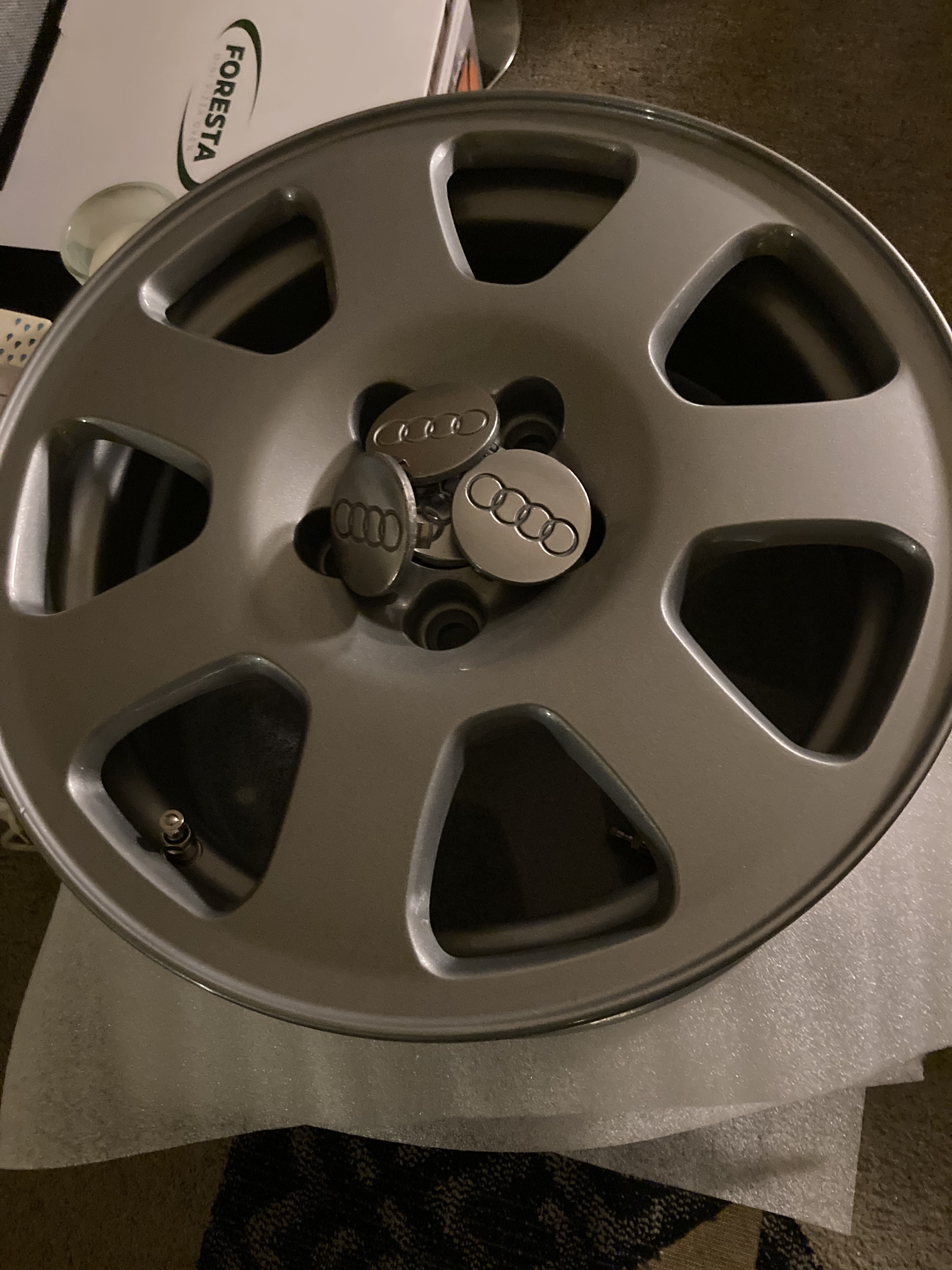

En ik snap je argumenten voor de lichte velgen 👍. Hierbij mijn setje voor aankomende zomer, fris gepoedercoat en 5,7kg op de weegschaal.😉
Zien er strak uit, en flinke jongens! Welke velgen zijn dit?
Berichten: 1672
04 jan 2022, 18:57 2 x
De lichte 15” schmiedeleicht velgen van de A3 8L. Deze zijn iets lichter als de originele voor de A2 en een maatje breder, 6J ipv 5,5J.

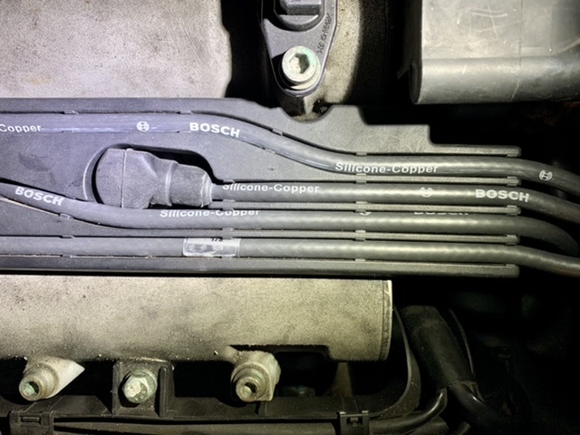

Ik ga het eens met kit proberen @audiJan (en zal niet verder vertellen van wie ik de tip gekregen heb :innocent: )
Tot zover lijkt de kit het te houden!
Meteen maar gematched met siliconen kabels :cool: (de oude vond ik heel hard…)

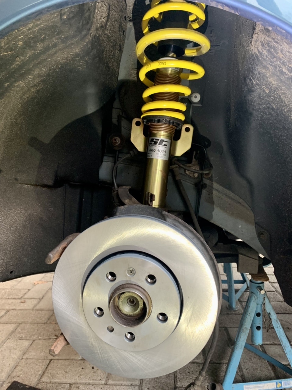

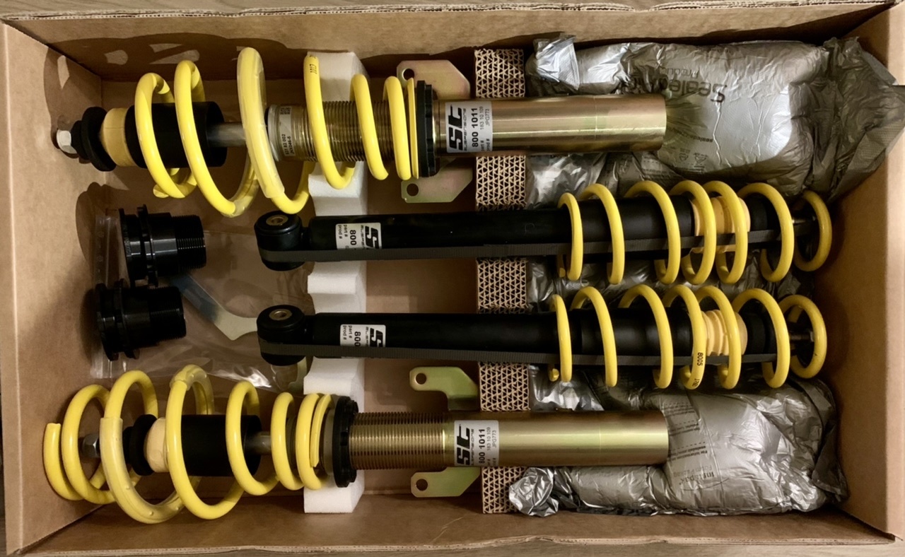

Nieuw projectje binnen :P :
Veel gelezen, lang getwijfeld (dank @DED@2 voor de inputs), maar van de ST-XA set kwam ik uiteindelijk maar weinig slechte ervaringen tegen. Binnenkort er maar eens onder schroeven, en dan wegstuiteren… :D

Het heeft even geduurd, ook deze verslaggeving, maar de schroefset zit er uiteindelijk onder!

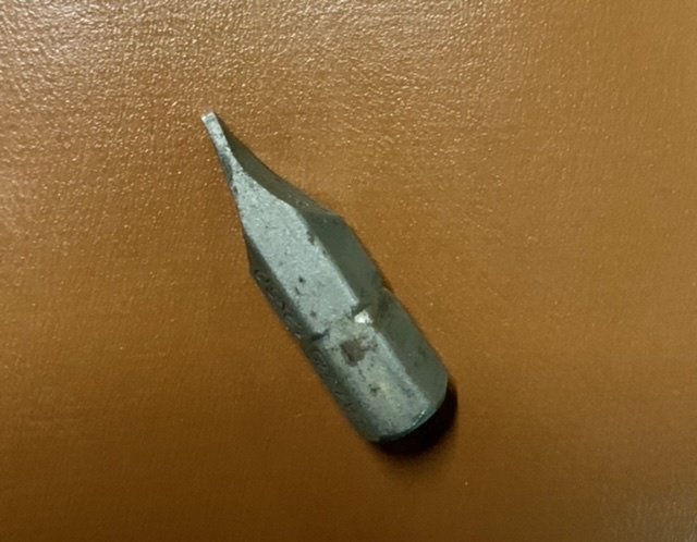

Een en ander ging er zonder al te veel drama onder (spijtig voor jullie ;) ), al blijft het pielen met verenspanners in de kleine ruimte aan de voorkant. Alleen dacht ik iets te licht over het spreidbitje...
Bitje

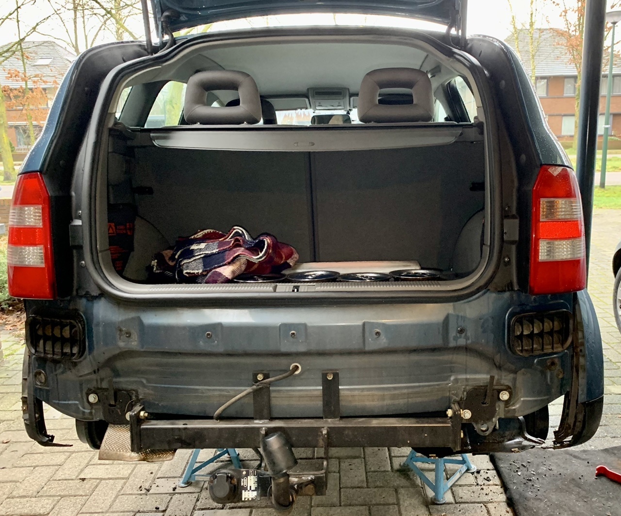

Er bleek zich een aquarium in de accubak te vullen. Zie ook: https://a2-freun.de/forum/forums/topic/ ... riekasten/
Als je dan toch bezig bent maar even de achterbumper er af. De ontluchtingskleppen zaten er nog goed in maar ik vermoed dat verouderende rubbers toch wat doorlaten... Alle doorvoeren aan de achterkant hebben nu een kitrandje aangesmeerd gekregen, en dicht tot zo ver!
Achterkant

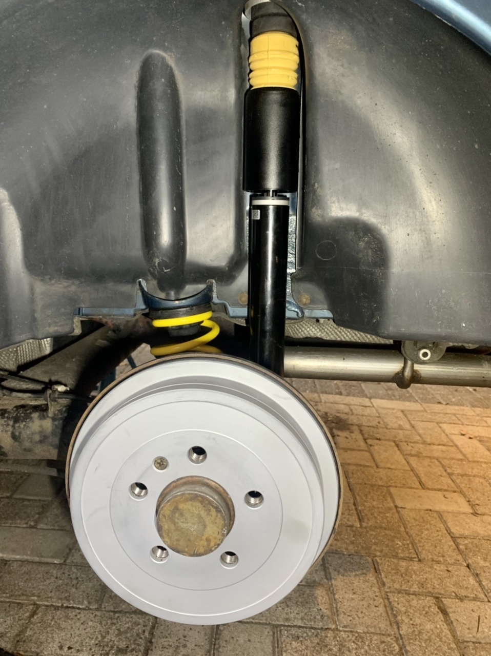

Zo zit de set er nu onder:
Voorpoot
Achterpoot
