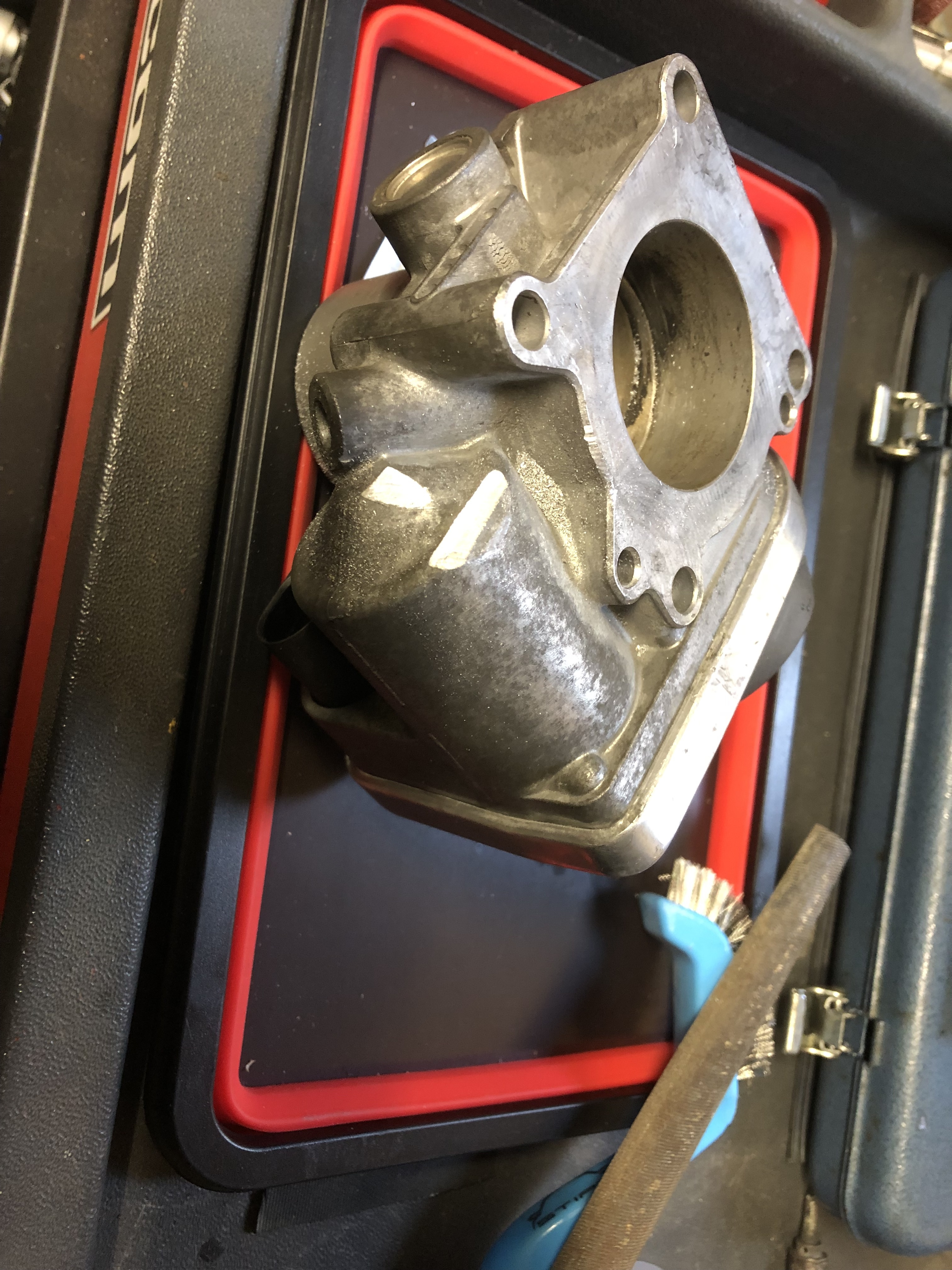

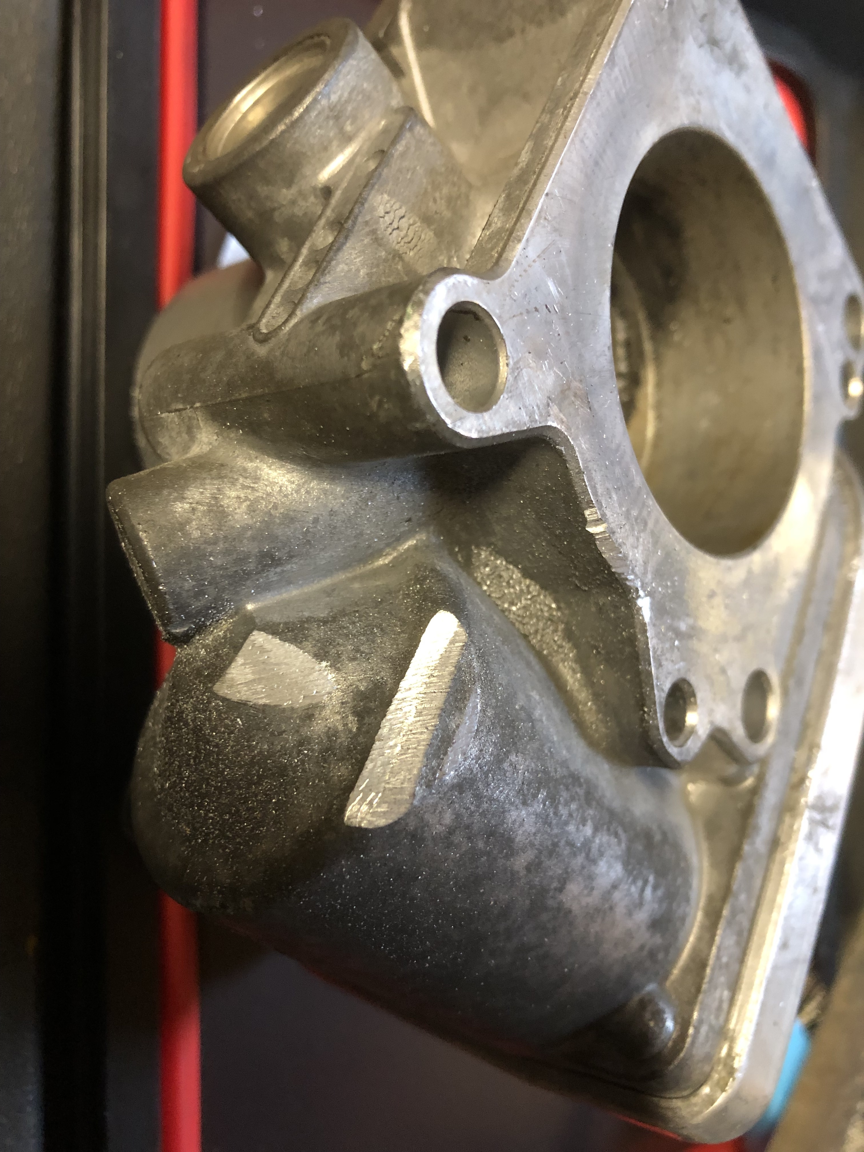

-hier kwam ik tot de ontdekking dat gasklepbehuizing klem tegen de aansluiting egr buis gedrukt zit. zit net niet goed en vlak aangedrukt, willicht met de 4 imbusbouten wel goed aan te draaien, maar ik heb een hoekje weggevijld van gasklephuis zodat het zonder de bouten aan te draaien al een goede passing had !!!
(zie FOTO van gasklephuis met het weggevijlde hoekje stelmotor klep ! )

-ik denk zelf toch het gasklephuis wat niet helemaal lekker zat. vraag met niet waarom, echt bizar ! helaas is oude metalen pakking al ij de vuilstort ,maar mijn vermoeden is dan dat de nieuwe pakking dunner was en daardoor nog iets van een vacuumlek had. met remreinger ""test"" niets van gemerkt,geen verhoogd toerental. dus ik weet het gewoon niet zeker.
