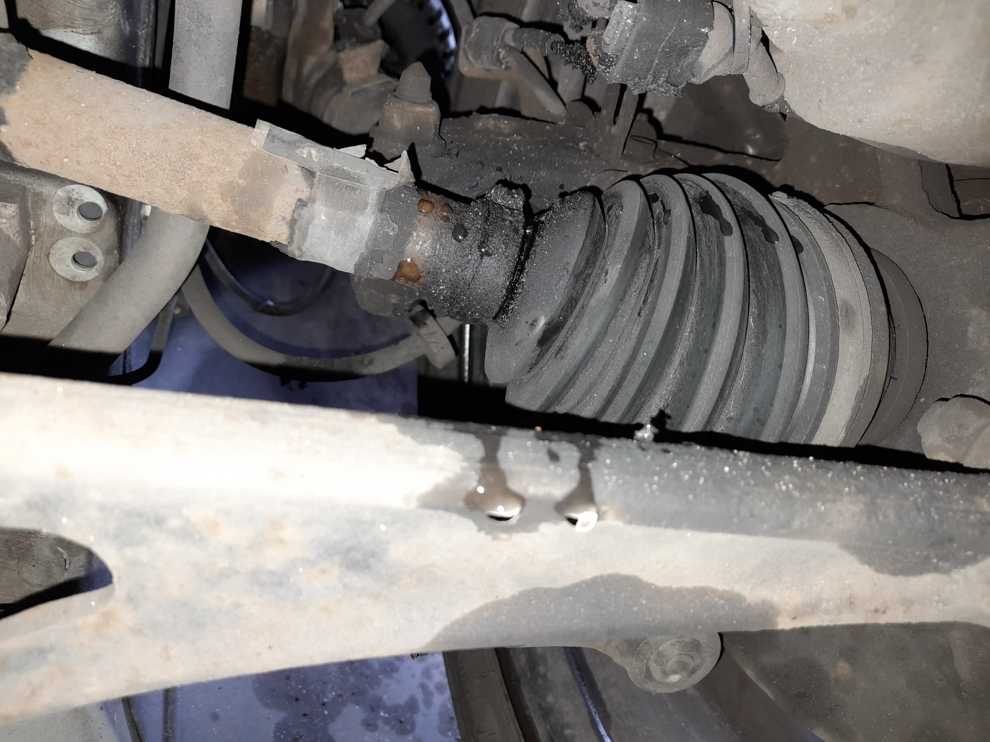

Ik heb sinds vorige week een trilling in mijn stuur tijdens het remmen. Vorige week ook andere velgen en banden erop gezet, zou het daaraan kunnen liggen?
Gister even elke kant op de krik gezet en gevoeld of er speling in de band zit, dan zou het aan stuurkogel kunnen liggen. Maar dat was niet het geval.
Iemand nog een idee waar het aan kan liggen dat trillen tijdens het remmen. Zou je dan toch uitkomen bij kromme remschijf?
Ik moet binnenkort 1x ashoes vervangen want dit ziet er niet meer zo lekker uit, zie foto.

Het is vermoedelijk toeval dat het na het wisselen van de banden is ontstaan. Controle van de balans is uiteraard altijd een goed idee. Niet goed gebalanceerde banden merk je meer tijdens het rijden (trillen meest bij 100km/h), trillen bij afremmen is vaak een kromme remschijf. De aandrijfas is ook nog een optie.

Dank. Wij gaan binnenkort op onderzoek uit. Ik rij binnenkort naar mijn stiefvader in Duitsland, hij is automonteur. :)
Ik denk dat ik beide aandrijfassen vervang, even kijken of ik nieuwe of gebruikte neem.
Nieuwe remschijven gelijk dan maar als we toch bezig zijn en dan de distributieriem + waterpomp. Die zijn ook weer aan de beurt. Ook even onderzoeken waarom ik een klein beetje koelvloeistof verlies.
En dan rijdt ze weer heerlijk vlak voor we door de 400k gaan, zit nu nu 387.000. :innocent:

Klinkt goed, maar preventief de aandrijfassen vervangen is niet iets teveel van het goede?
Ik zou gaan voor Zimmermann remschijven en blokken, zijn er meer die daar erg goede ervaringen mee hebben. Zijn na 10 jaar nog steeds goed en roesten niet.
WIj hadden ook licht koelvloeistof verlies en dat werd veroorzaakt door een lekke waterpomp. Als je die vervangt is je probleem vermoedelijk gelijk opgelost!

Als het trillen ontstaan is NA de bandenwissel zou ik eerst de banden op de vooras verdenken van onbalans of kromme velg en niet gelijk aandrijfassen gaan vernieuwen,
Even de oude wielen er weer op en testen maar.
28 mar 2023, 10:48 0 x
Inderdaad. Of de wielen voor en achter wisselen als de oude velgen er niet meer zijn. Of je rijdt even langs de kw*kf*t. :joy:
