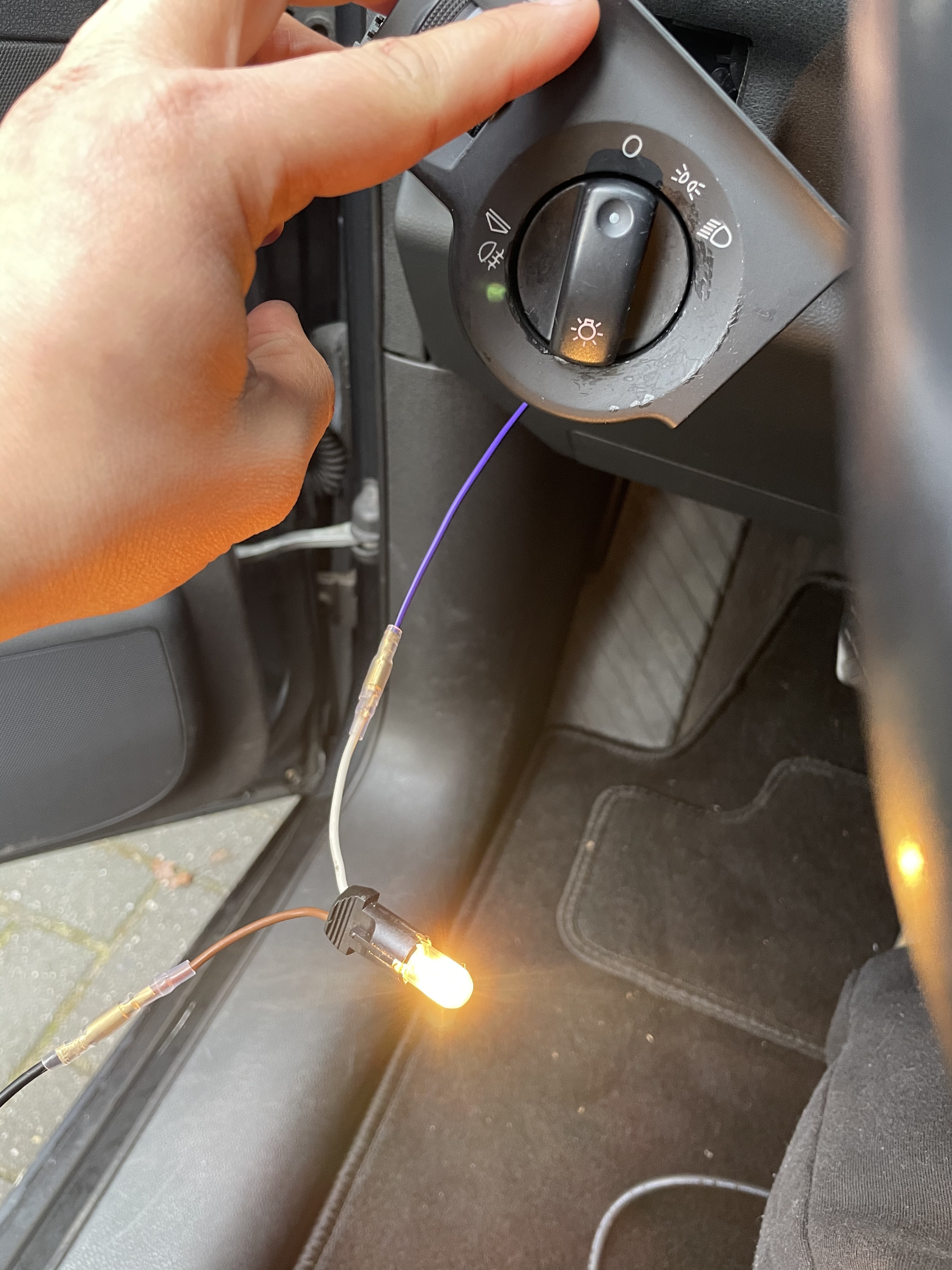

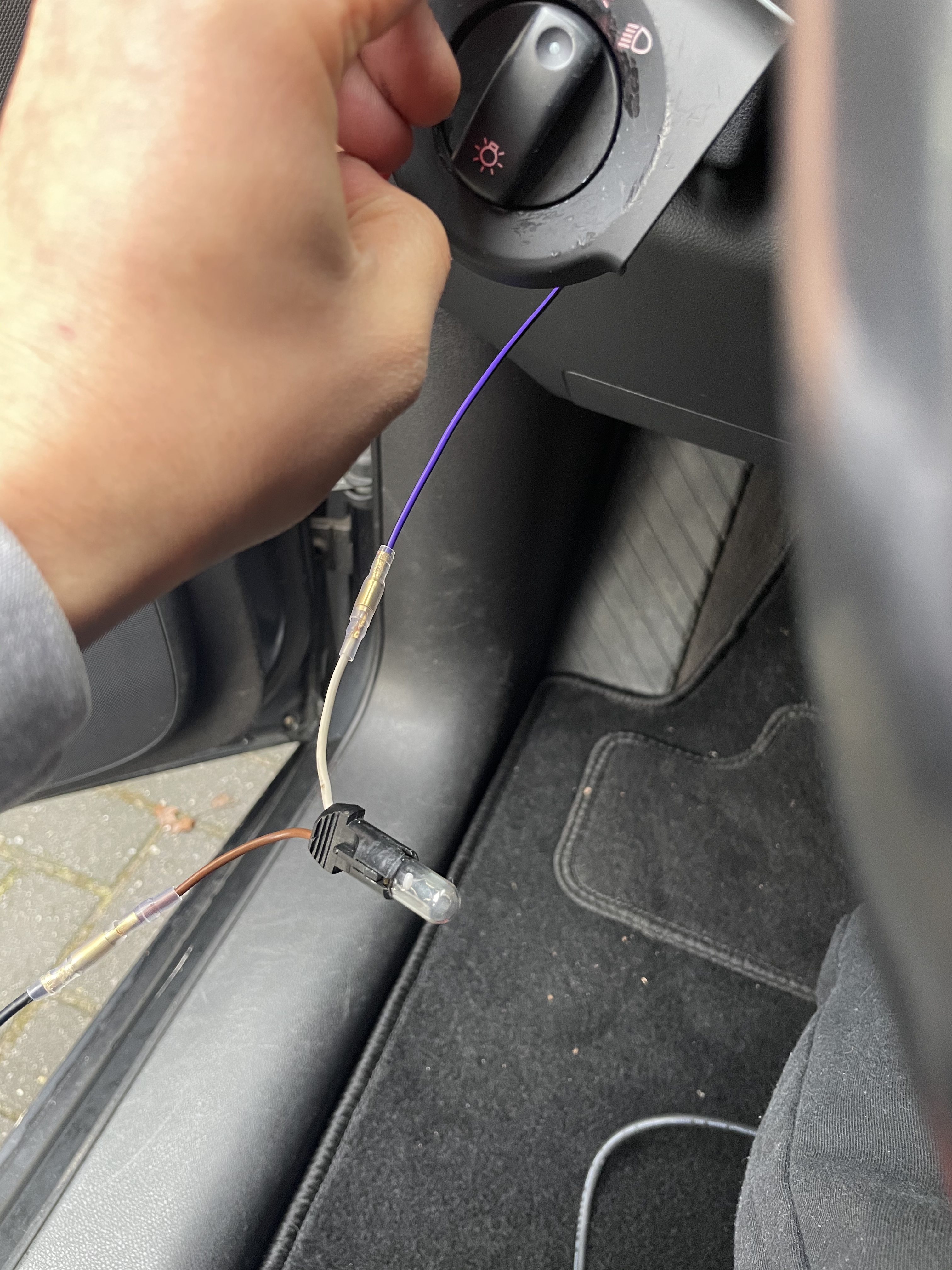

@DED@2 ik heb even een kleine ‘test opstelling’ gemaakt met een W5W lampje. De nieuwe kabel zit met een mini lock op positie 3.
Positie 3 geeft inderdaad 12v bij lampen uit en niks bij stadslicht/dimlicht aan. Mijn auto heeft geen schakelaar voor mistlampen.
Waarom moet ik nog door lussen op pin 8 als ik de reguliere mistlamp functie niet kan gebruiken? En als ik dat wel doe, kan ik dan een schakelaar met mistlamp functie kopen en hem dan wel als reguliere mistlampen schakelen?

Je hoeft hem niet door te lussen, de mistlamp sluit je rechtstreeks aan op pin 3. Dan werkt het als DRL met als enige 'nadeel' dat deze uitgaat zodra stads/dimlicht wordt ingeschakeld. Maar dat was in het geval van de schakelaar met mistlampen identiek geweest.
