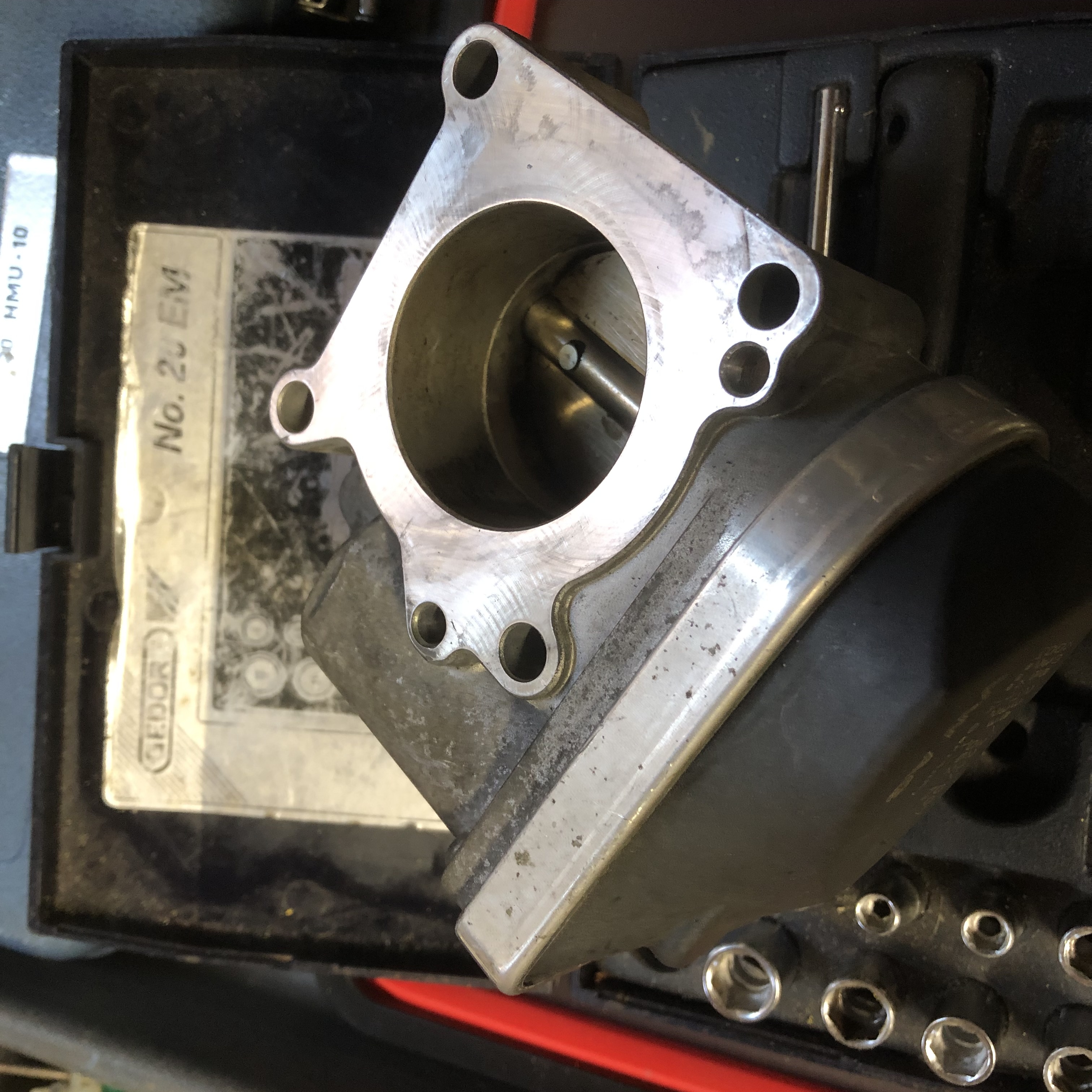

even hierop terugkomend, hoe heb jij dit zwarte kapje dan verwijderd om het tandwielenblokje te kunnen zien ? volgens mij is dit helemaal niet demonteerbaar !jaapje schreef: ↑16 nov 2024, 19:12Gewoon rustig door wroeten, niet boos worden dat krijg je weer terug!
Op den duur kom je er wel achter!
Ik denk bij voorbeeld dat door het reinigen van het gasklephuis er wat reinigingsmiddel in het tandwielen blokje is gekomen en dat het nu niet goed meer functioneert.
Gasklephuis er maar weer af en voorzichtig het zwarte kapje er afhalen en kijken of de tandwieltjes en asjes nog in orde zijn.

Bij deze is het inderdaad niet de bedoeling dat je hem open maakt. Met een beetje warm maken en wat peuteren moet het wel lukken.of je m weer goed op de plek terug krijgt is weer een andere vraag . Maar dan weet je wel of de tandwieltjes nog tanden hebben.
