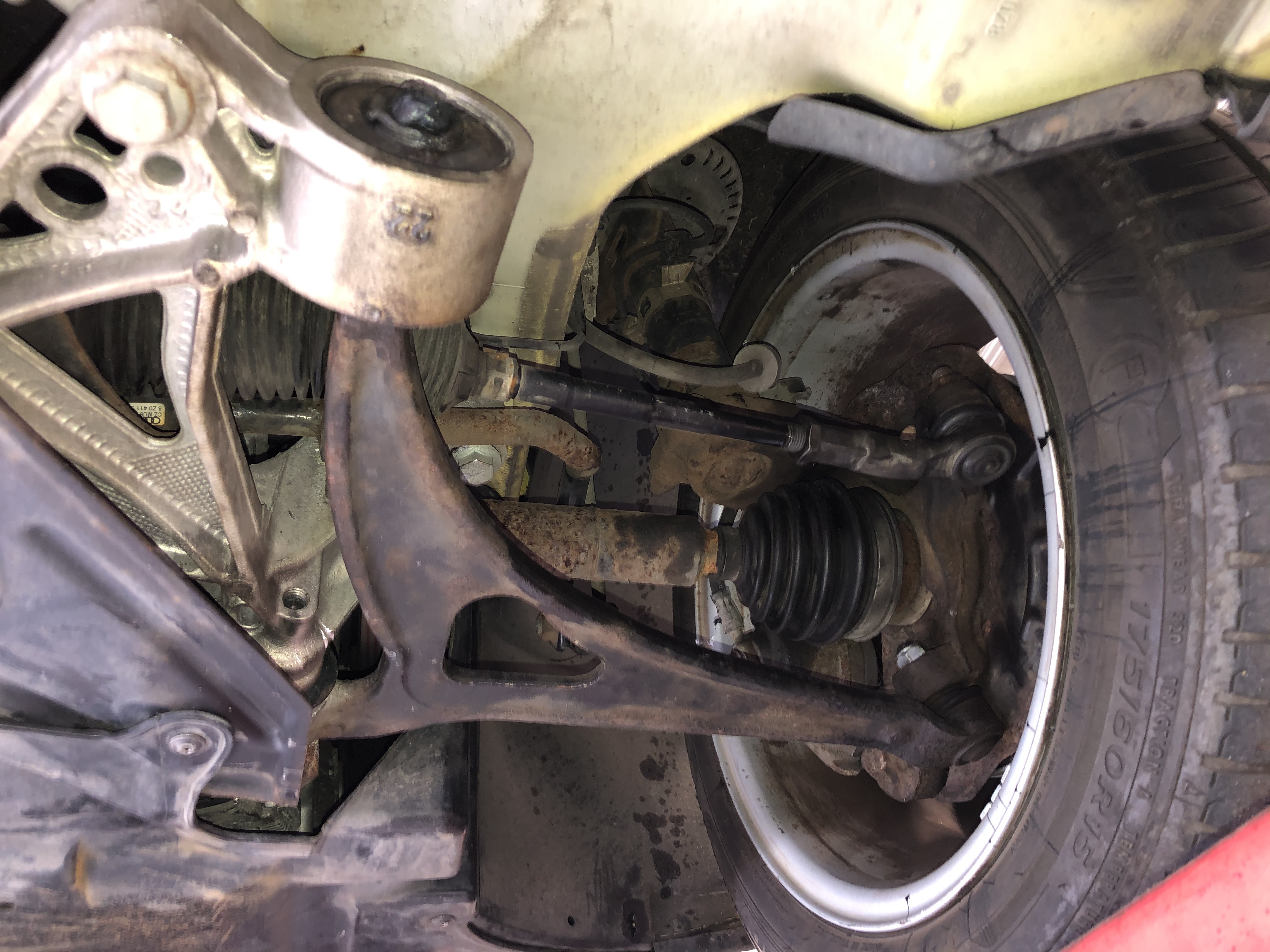

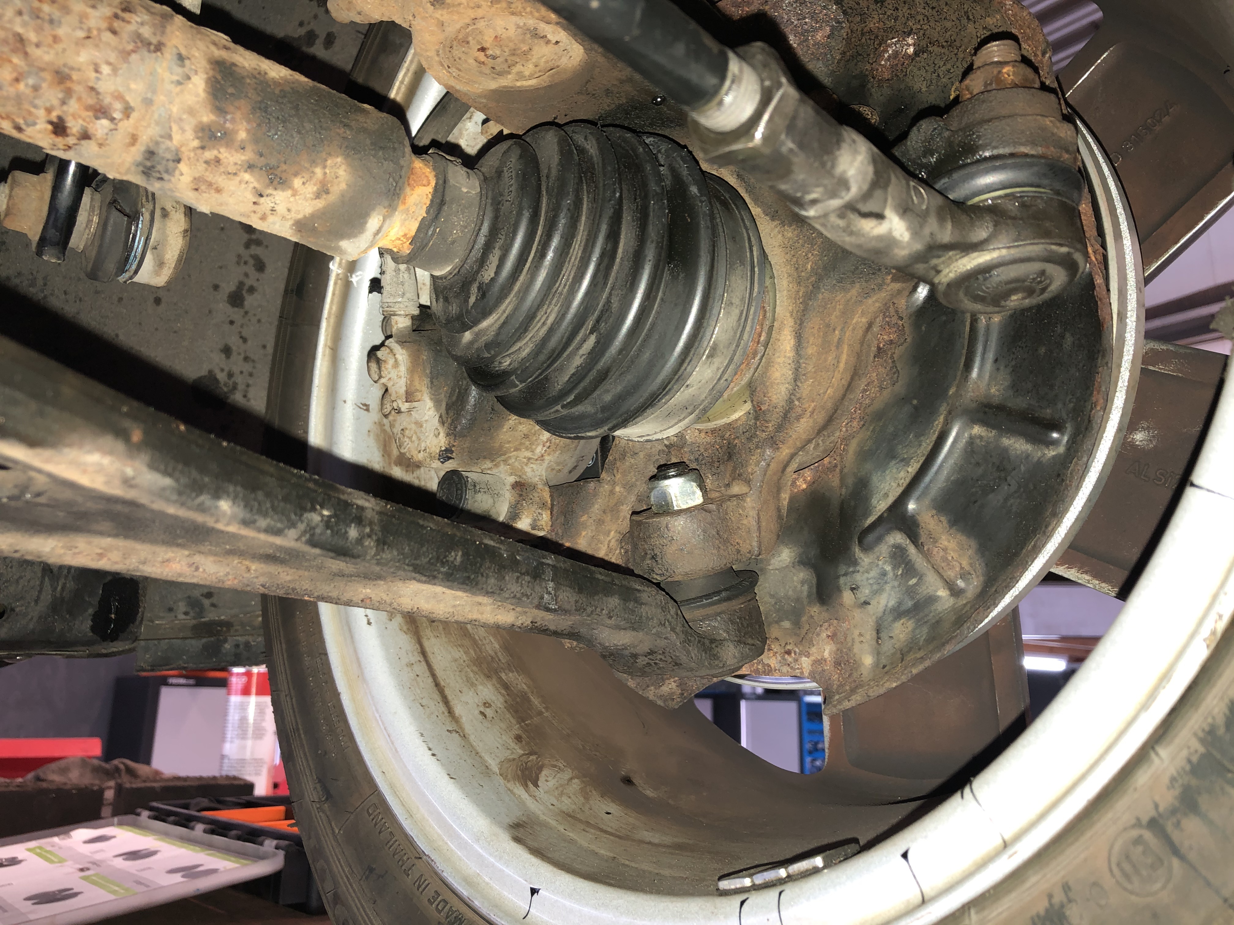

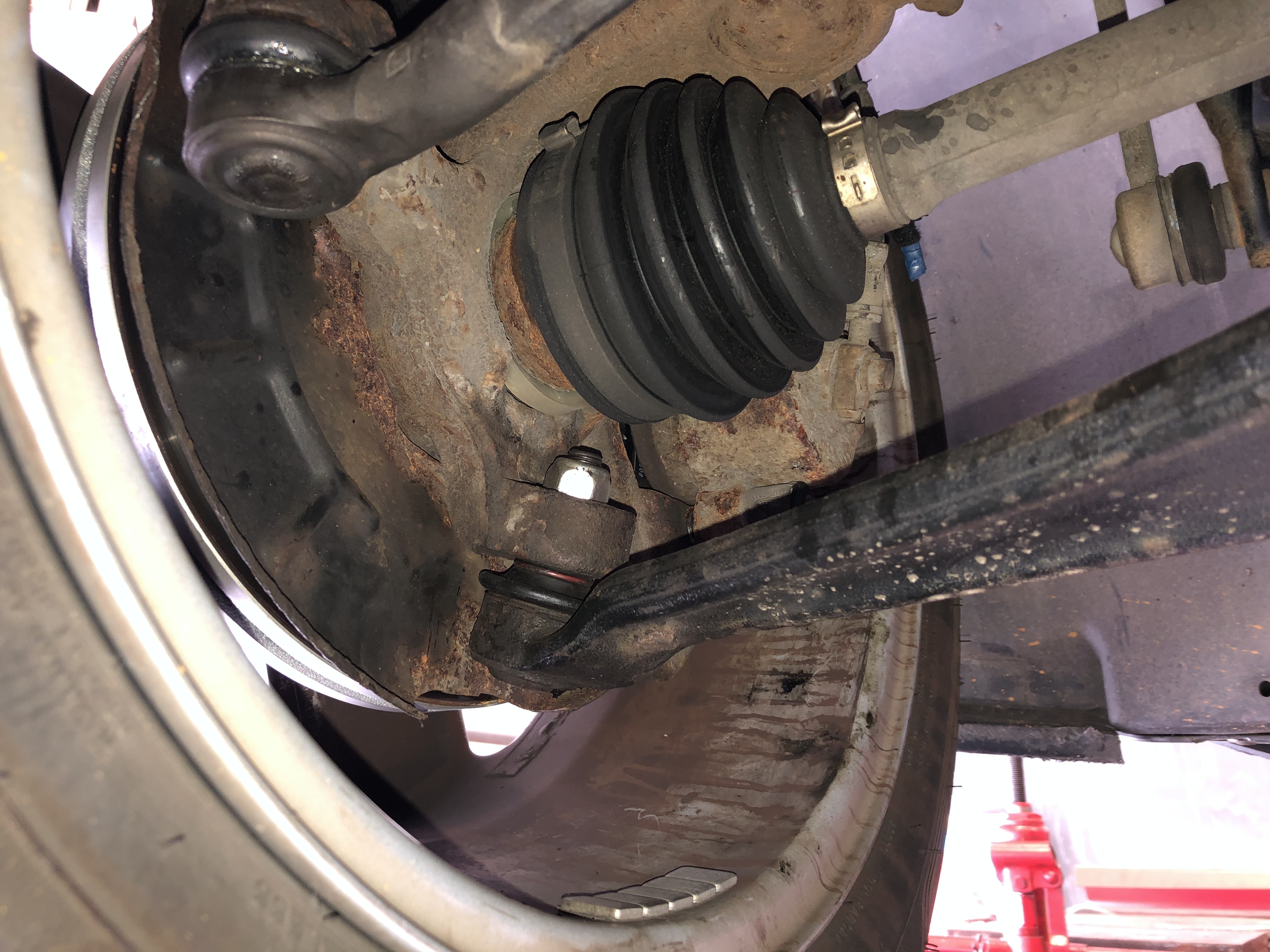

Ik mocht onder de auto kijken en heb gelijk een aantal foto’s kunnen en mogen maken.
De auto ziet er naar mijn mening van onderen nog mooi uit voor een auto van 15 a 16 jaar oud. De monteur gaf mij nog wat tekst en uitleg.
De draagarmen zijn daadwerkelijk vervangen door gietijzeren draagarmen. Links een nieuwe, rechts een tweedehandsje. Dit heb ik zelf kunnen zien. De monteur liet ook nog een setje nieuwe plaatstalen draagarmen zien en vertelde dat gietijzer veel beter is. De stuurkogels zijn aan beide kanten nog goed en vertonen geen speling.

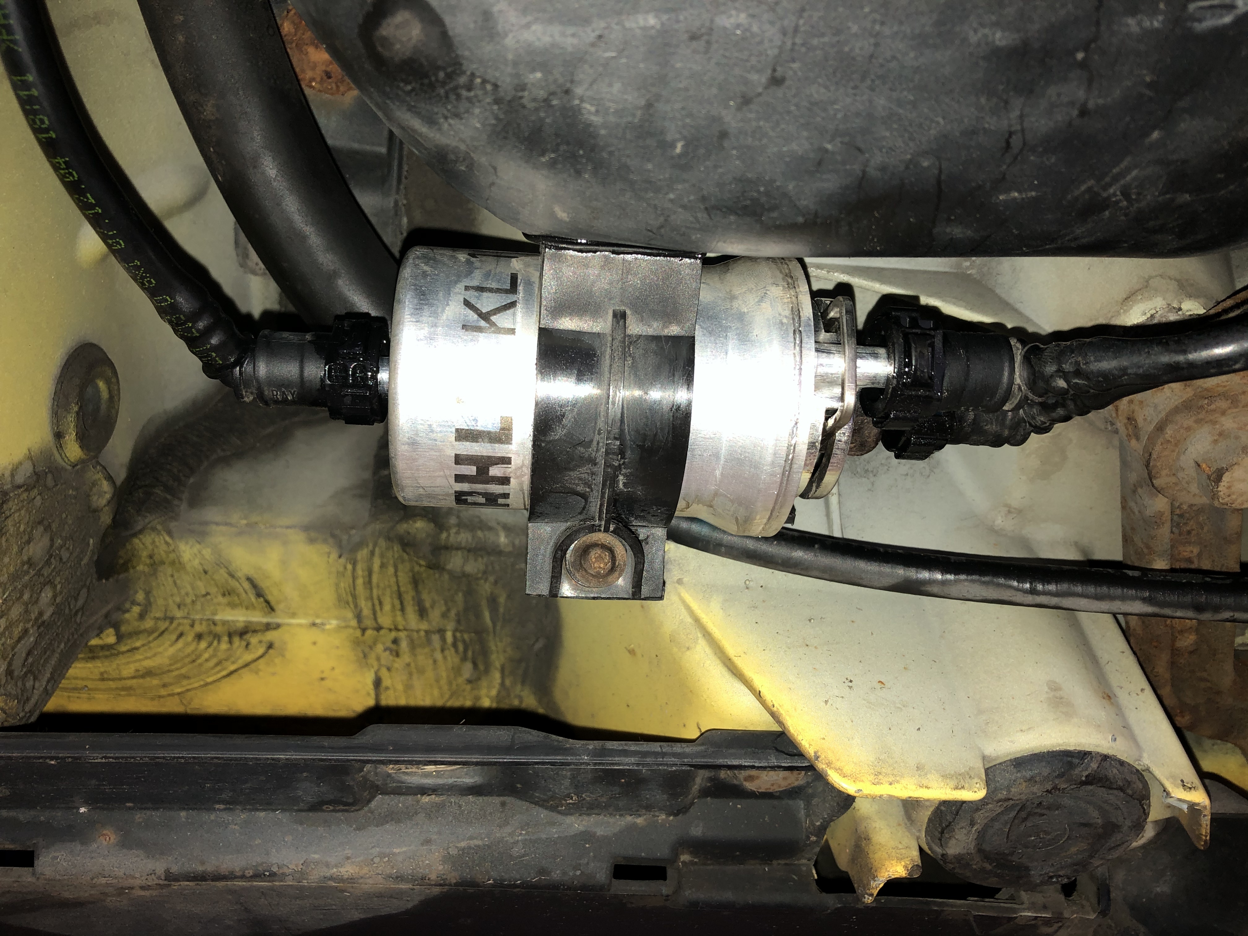

Het nieuwe brandstoffilter heb ik ook bevestigd gezien onder de auto.
Al met al zeer content met deze oplossing!

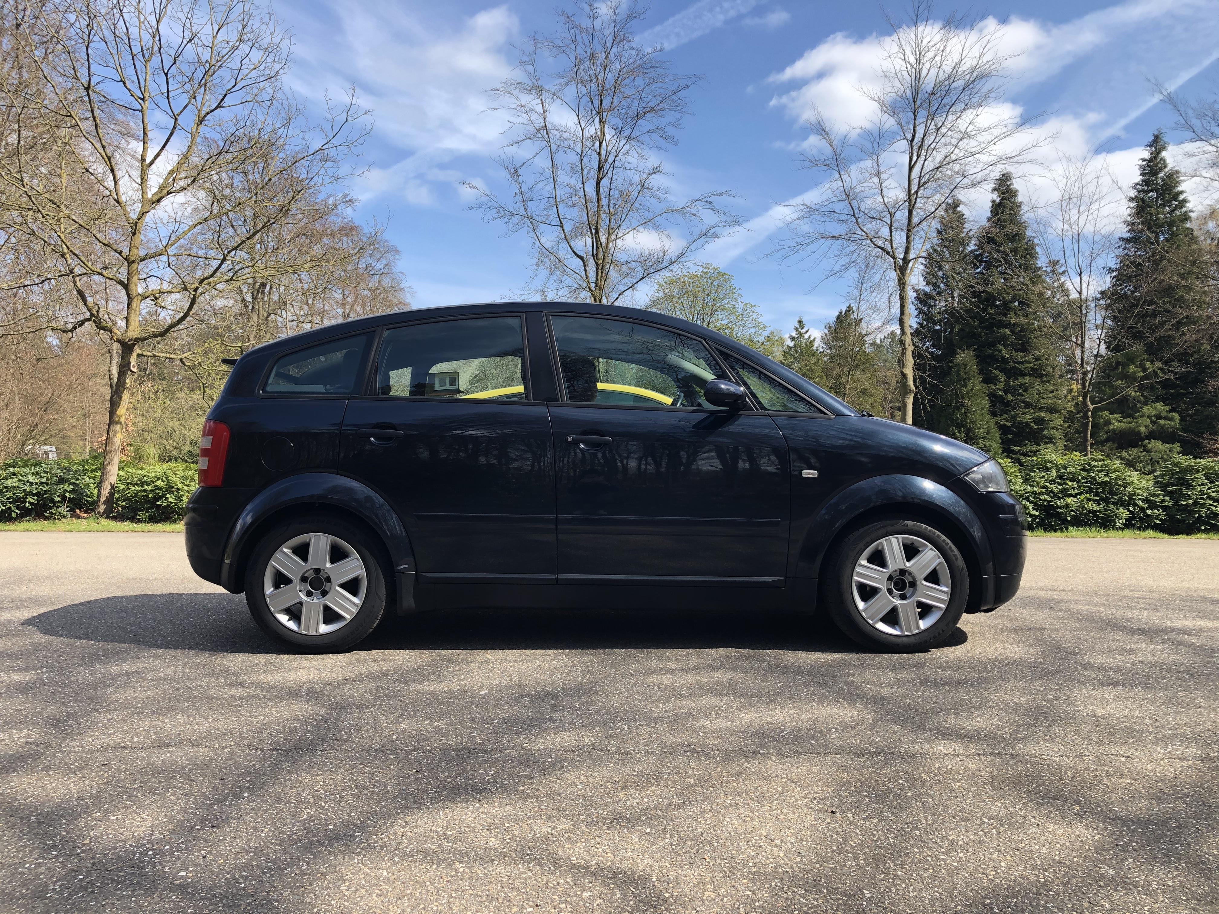

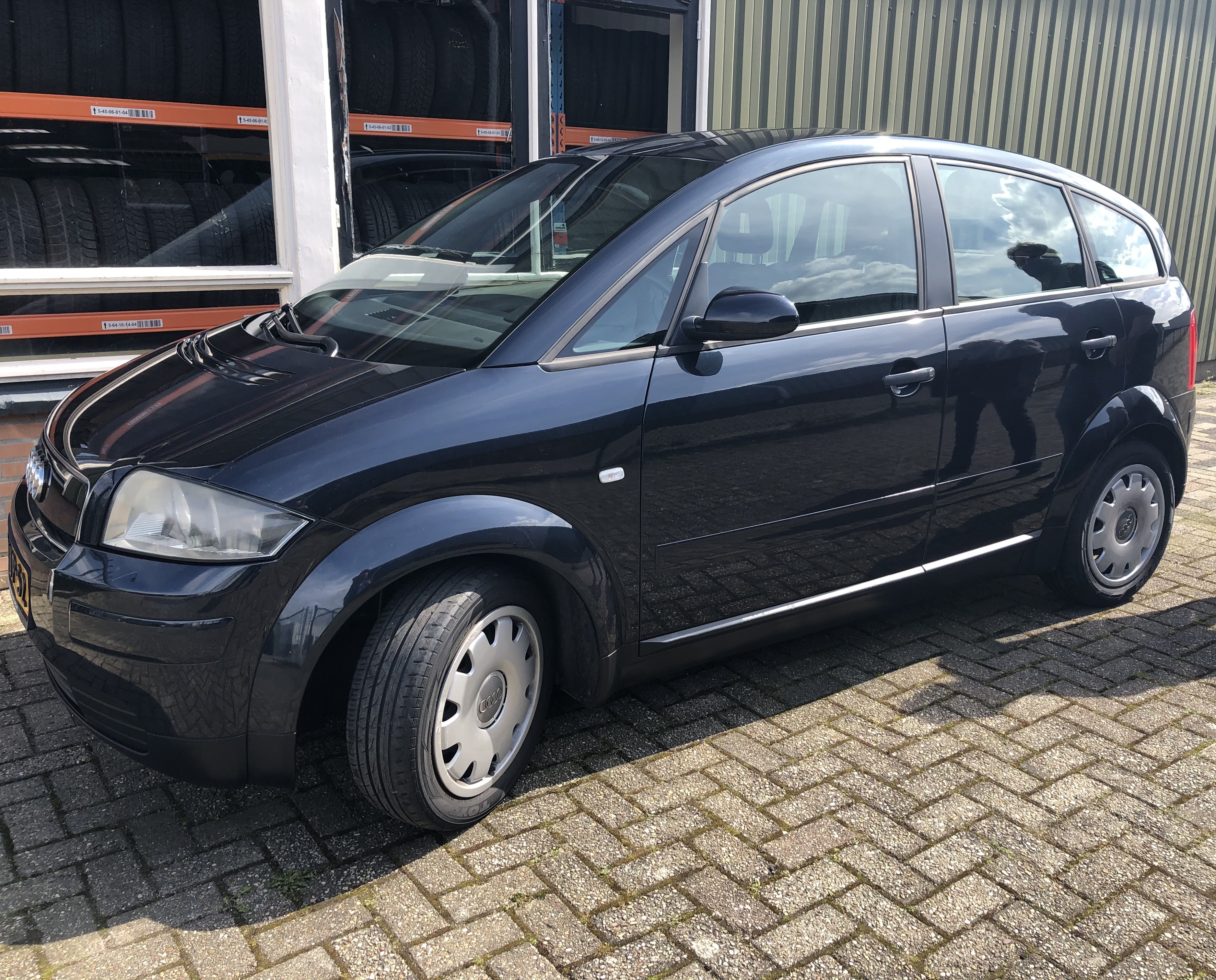

Inmiddels gepolijst, maar nog met de oude banden op de origineel geleverde velgen en doffe koplampen.
En dan is dit het eindresultaat.

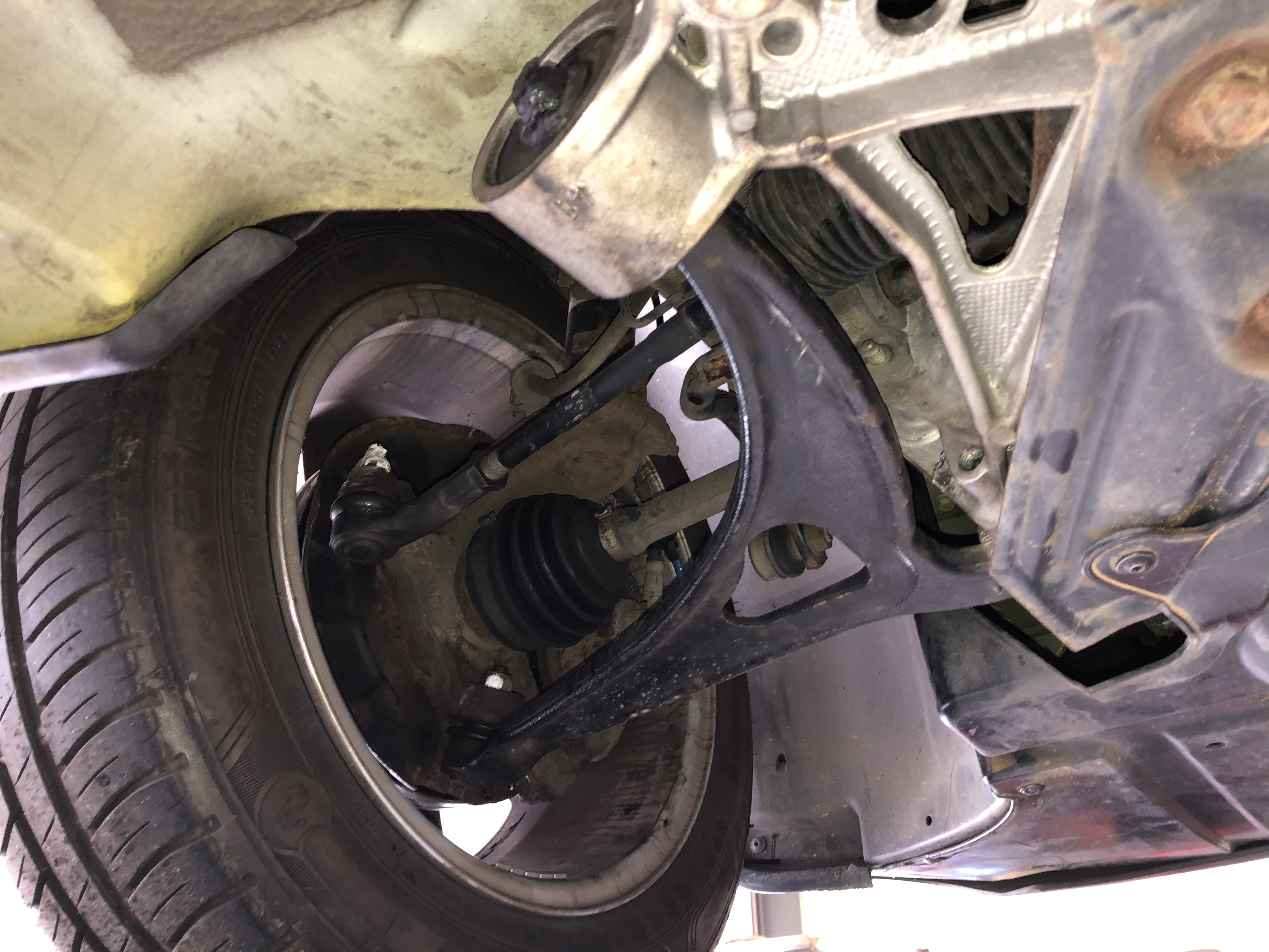

We nemen een kijkje onder de Colour.Storm.
De stuurkogelhoezen en brandstoffilter zijn vervangen.

Er zijn alsnog nieuwe hoesjes en een nieuw brandstoffilter gemonteerd.

Het tweedehands brandstoffilter was zo gedaan omdat er geen nieuwe voor handen was. Hetzelfde verhaal met de stuurkogelhoezen. Of dat ook echt de reden was weet ik niet, maar het is nu alsnog opgelost en dat is mooi.

@eekhoorntje
De stuurkogelhoezen zijn nu dus vervangen.
Bij deze reparatie hoeft de wagen toch niet opnieuw uitgelijnd te worden?
Verder is er voor aflevering nog airco service gedaan. Was nodig ook, want deze was helemaal leeg.
Verder zeg je dat aandrijfashoes vervangen veel werk is. Waar moet ik dan aan denken qua arbeid?
Berichten: 3341
26 apr 2021, 08:58 2 x
De kogels hebben boven 1 moer dus wissel van oude voor nieuwe rubbers is 1 minuutje werk...
uitlijnen hoeft niet, alleen bij nieuwe kogels als ze ruim zijn, Rubber koste €1,50 en nieuwe kogels al snel €100,-
De aandrijfas is loshalen en meer werk... netjes gedaan... al snel ¾ uur nodig.

eekhoorntje schreef:
26 apr 2021, 08:58
Airco vullen? Vele garages rekenen voor Vullen en reinigen €100 of meer.
Het filter is zelf te wisselen en door blazen met luchtspuit en spuitbus voor Bacteriën te doden voldoende... kosten nihil
In Rotterdam een adresje voor €39,95 en die werkte snel met spoelen en vullen!
Gas + Olie en lek detectie middel erin dus waar laat je wat doen.
Wel is die in Rotterdam vaak erg druk dus op afspraak en dat is vaak lastige....
Verder worden voertuigen boven de €4500,- vaak met 3 maanden Bovag geleverd en grote beurt!
Jou €7000,- vind ik daarom erg matig afgeleverd... en als Jan Eenink een grote beurt + pechhulp bij een Vakgarage laat uitvoeren kun je bij elke Vakgarage voor een garantie claim terecht.
Dan zou hij wel kosten grote beurt hebben + alle achterstallige maar dan is het in 1x goed en betrouwbaar.
Zelf een A2 verkocht op deze voorwaarden... ik was €437,- kwijt en deze kopers hebben meer zekerheid, en hoeven niet terug te komen!
Deze kopers hadden zekerheid en konden om de hoek op 400 meters bij hun plaatselijke Vakgarage terecht... en ik een leuk prijsje gevangen, alleen geen €7000,- maar iets meer als de helft wat ik voldoende vond!
Dank voor je reactie.
Goed om te weten dat na vervangen van de rubbers uitlijnen niet opnieuw hoeft.
Ik neem aan dat dit na vervangen van stuurhoezen wel zou moeten?
Jammer dat de ashoes zoveel werk oplevert, maar het moet wel goed zijn, dus dan gaan we dat maar doen.

Berichten: 3341
28 apr 2021, 09:29 1 x
Rectificatie;
De Ashoes: Ik doe vaak een Revisie set met nieuwe Homokineet en dan is uitlijnen noodzakelijk.
Bij alleen wiel kant loshalen en er overheen schuiven kan dit bij handige monteur ook zonder die hem op dezelfde stand terug zet.
Ik ontdekte dat een as volledig los halen en eerst opmeten op 1/10 mm nauwkeurig op lengte ook kan.
Vorige jaar gedaan en bij goede meetapparatuur kun je een nieuwe Homokineet gelijk aan oude op de as gaan klemmen, en bespaarde je uitlijnen.
https://www.skybanden.nl/uitlijnen/ €34,95 voor de A2 mits er geen bouten vastgeroest zitten, bij warm moeten stoken krijg je er uurloon extra bij, zelfde voor rotte assen en zo... ook kijken ze naar alle 4 kogels en aandrijfas rubbers aan wiel en bak zijde dus kans op totaal 8 rubbers!
Dit is preventief onderhoud en de bak zijde is vaak na 400.000 km of meer aan de beurt....
Dat zie hierbij dan hoger uitkomen.... indien oude rubbers deze goedkoop wisselen, als ruim of vervuiling in de kogel nieuwe en dan is het goedkoper dan de Dealer... maar het kan wel oplopen!
Ze weigeren kaal uitlijnen bij achterstallig onderhoud....en dicht kitten, alleen voor APK en volgende week een nieuwe rubber gemonteerd werd....
En als je nieuwe banden nodig hebt, https://www.skybanden.nl/3d-balanceren-1/ €40,- voor 4 wielen, en vraag eerst tarief Kwit Fuck om de hoek om de slappe lach te krijgen! Zij hebben dankzij Failliet bedrijf een beter apparaat staan!
En voor onze Sukkels die stoepranden beschadigen, de Velg kunnen zij herstellen! https://www.skybanden.nl/reparaties/
