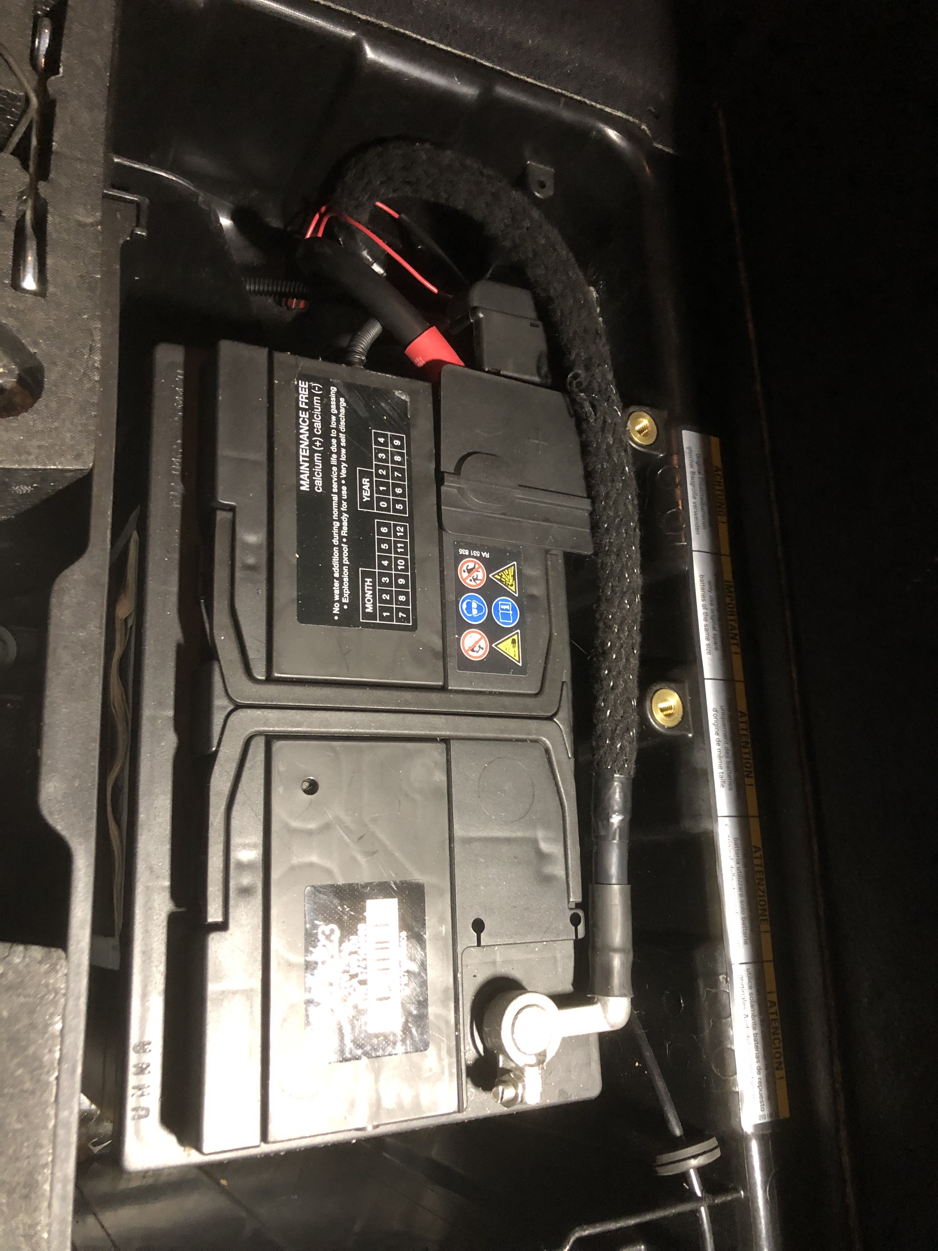

accu is gewoon goed. vanochtend 1 graad, tikken en lopen. startmotor draais als een malle.als een accu al slechter is gaat het vooral mis met kou en vriesweer.
accuspanning goed dynamo ook goed. een nieuwe accu zou altijd beter zijn,maar geen idee hoe oud deze is, staat helaas geen datum ingedrukt. (zie foto)
