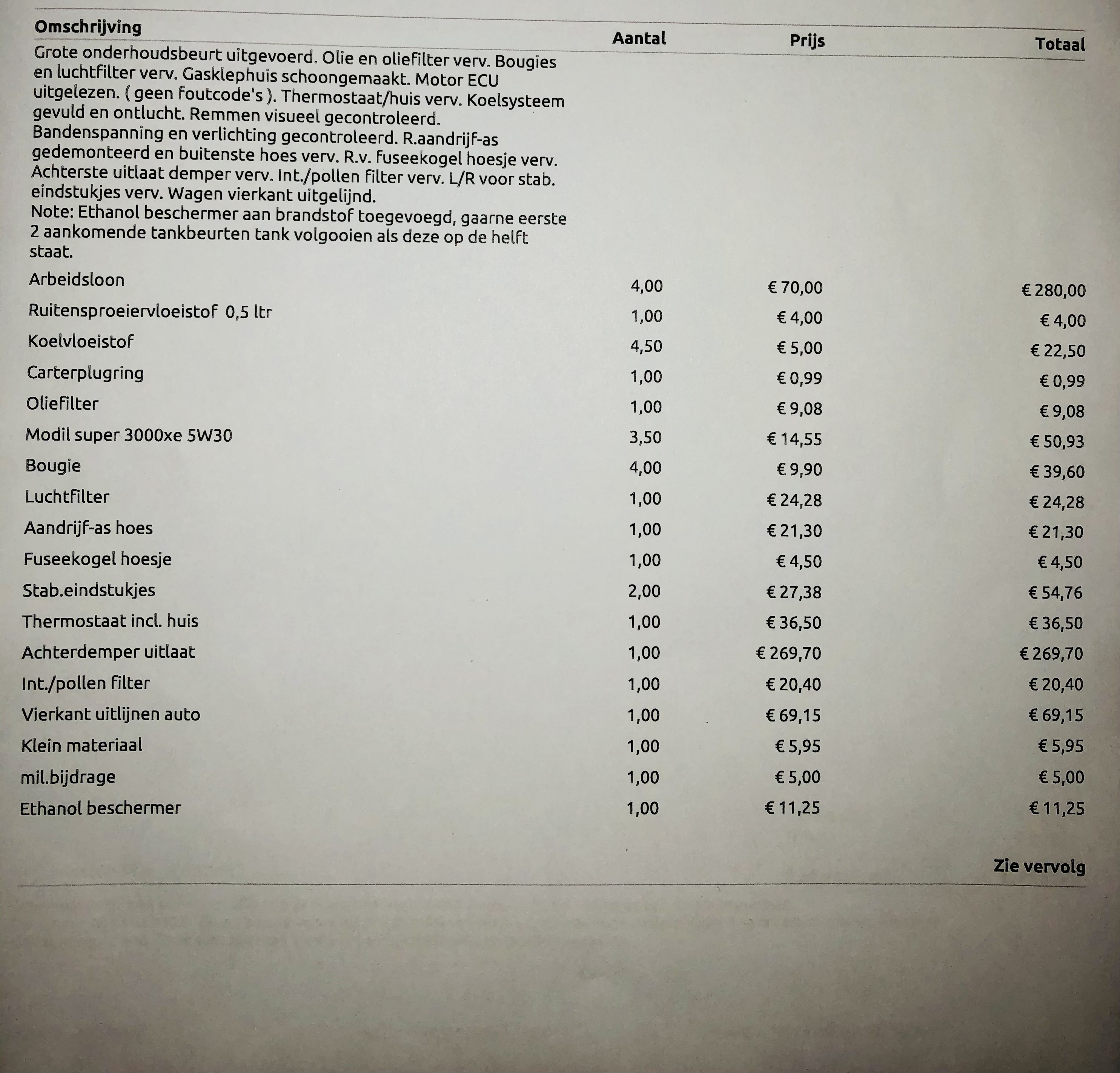

Op 25-05-2021 de auto naar de garage gebracht voor een grote onderhoudsbeurt + wat reparaties en uitlijnen.
Een rib uit mijn lijf, maar het resterende achterstallig onderhoud is nu volledig weggewerkt en het gele gevaarte is nu echt 100% technisch in orde!
Voor de geïnteresseerden, zie hieronder de factuur waarop staat beschreven wat er allemaal aan is gedaan.

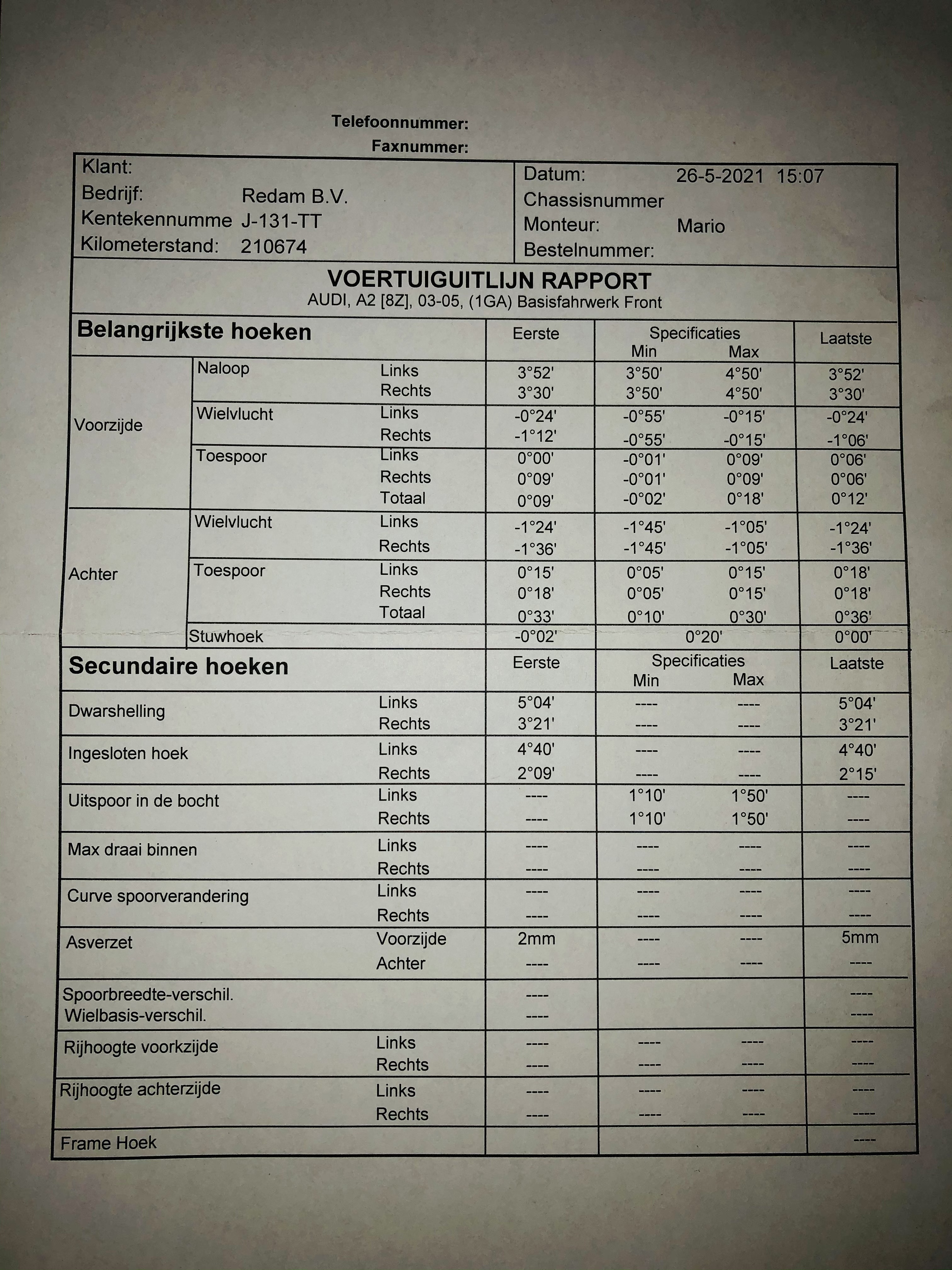

Daaronder nog een foto van het uitlijningsrapport.
Ja, de auto week ondanks uitlijning in Vorden toch nog wat af naar rechts. Dat had ik zelf al door, maar de monteur bevestigde dit.
Klein spoortje van slijtage aan de binnenzijde van de rechter voorband.
Uitlijnen is nu echt goed merkbaar uitgevoerd, hoewel het stuur wel een fractie naar links staat in rechte toestand. Geen idee of dit samenhangt met uitlijnen. De thermostaat en thermostaathuis zijn vervangen.

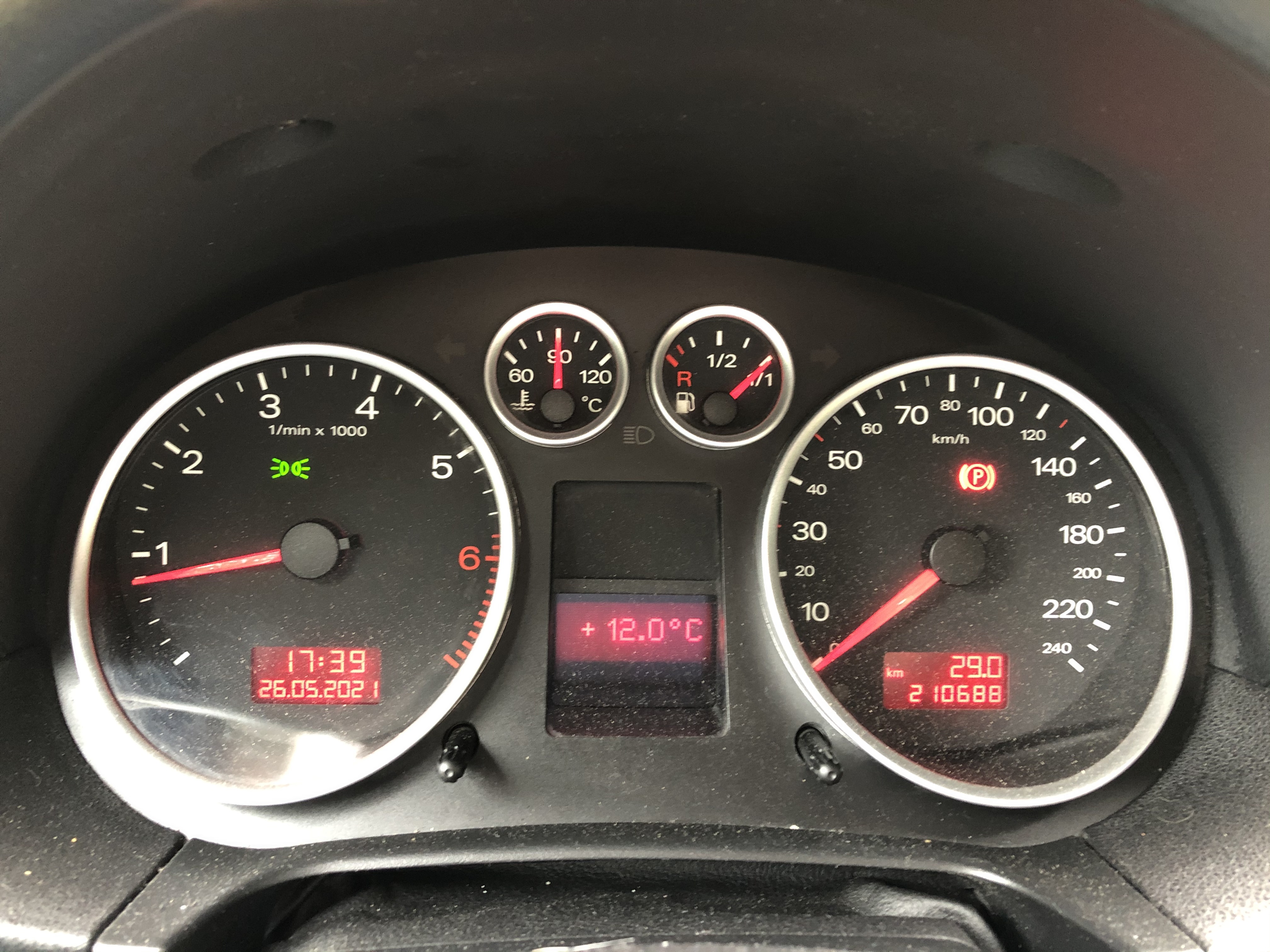

Volgens de monteur werkte de thermostaat nog wel en werden de slangen ook nog warm, maar naar aanleiding van mijn bevindingen vond hij het toch verstandig om de thermostaat met huis te vervangen. Het is vervangen door een modificatiesetje, bestaande uit thermostaat en thermostaathuis.
De temperatuur loopt nu een stuk sneller op en de meter staat weer strak op de 90 graden, zoals ik het ken van de AUA. Motor trekt na de grote beurt ook een weer mooi vloeiend en snel op zoals ik gewend ben van de AUA en loopt mooi stationair.
De schade van dit alles is € 1125,17, maar dan ben ik ook echt helemaal klaar.
