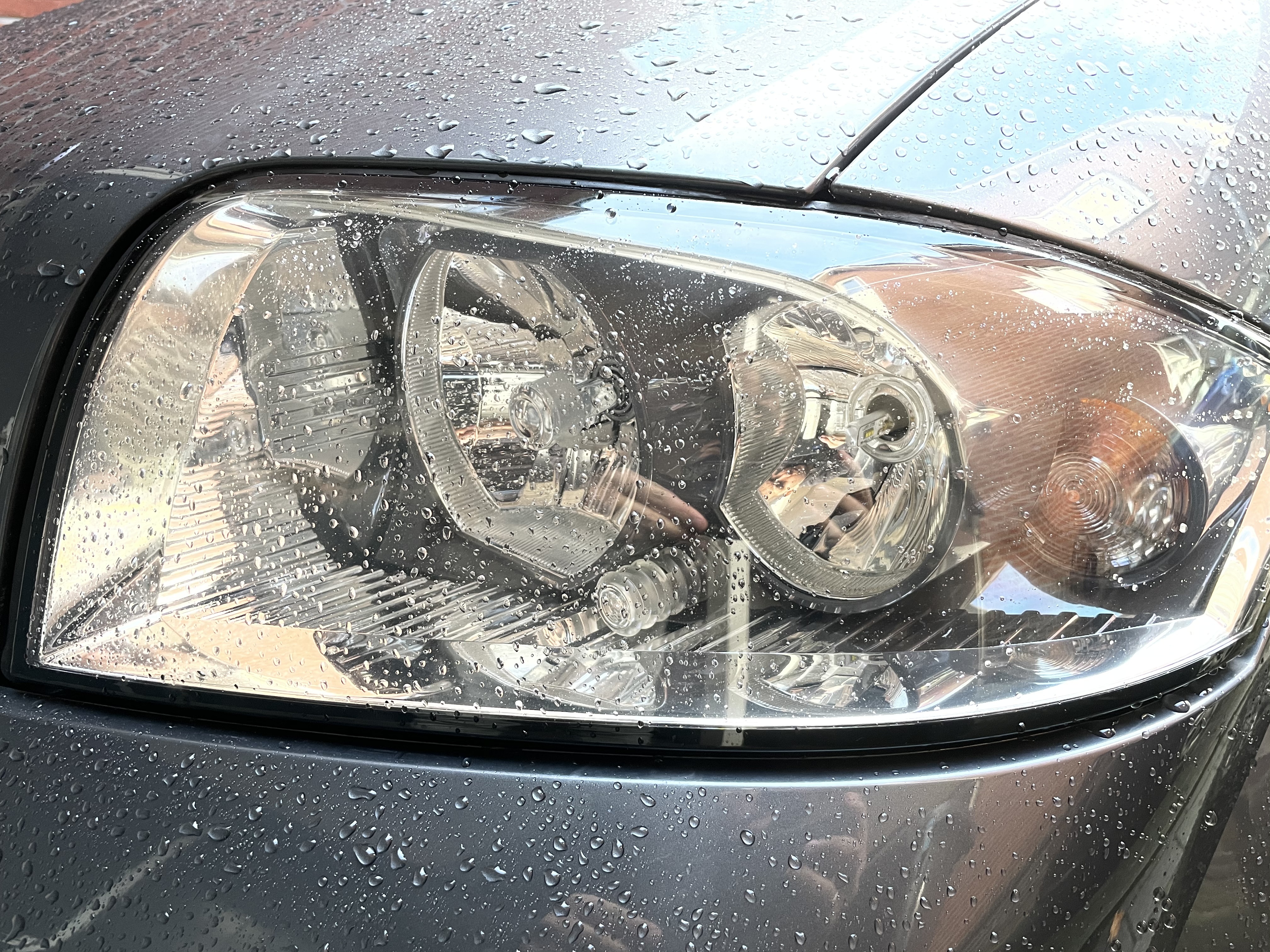

Ik heb op mijn werkbank een oude Polo koplamp met schroeven vast gezet.
Dat is zonder glas erin... gratis van sloperij....
Ik had daar 3 halogeen en 7 Led van diverse merken/ merkloze in gedaan.
Na stroom erop met stift een lichtbeeld streep op de muur gezet.
2x halo en 2x Led gaven zelfde streep.
Ik vermoed dat die wel goed zullen zijn.
De overige 6 heb ik los gebroken, vaak punt las of klem...
Dan nogmaals erin en met schroevendraaier tikken tot ze op de 4 dezelfde benaderen...en zo alle 6 foute gedaan.... na afloop even gesoldeerd en nu alle 10 oude lampen zelfde lichtbeeld.
Ik denk dat vele goede lampen afgekeurde partijen zijn via Ali Express...
Met een willekeurige H7 koplamp, op werkbank stevig vast schroeven en je kunt 90% van alle foute APK afkeur lampen herstellen.
Inmiddels ook een aantal afgebroken bij losmaken voetje of bij schuiven.
In de A2 zelf testen is lastiger, slappe band of kuiltje in straat, de werkbank zit vast aan de muur en zal elke keer perfect stil blijven, net als de strepen van de stift op de muur.
En LED op.... als jou lampen afgekeurd werken, doen ze er een H7 Halogeen in
uit garage voorraad.....2 lampen kosten dan meestal 2x €10,- = €20,- extra.

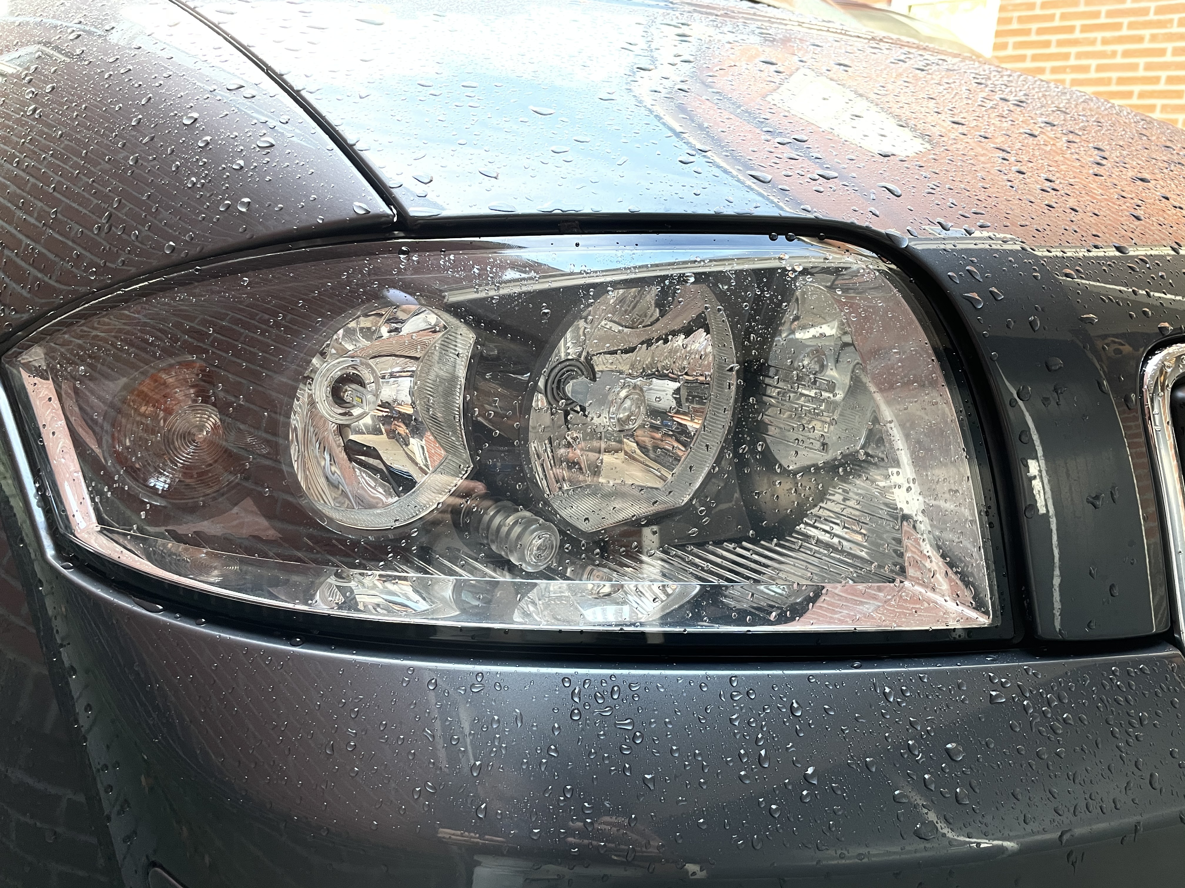

Nou dat vind ik nog helemaal geen gek bedrag! Mijn lampen zijn verder helder en onbeschadigd. Maar de leds zijn te stellen in de voet met klikjes en ik merk dan een van de twee lampen net niet goed uitlijnt met de reflector. Kwaliteits issue dus...HansJan schreef: ↑09 jan 2021, 08:18
Ik koop ze rechtstreeks in, maar dat kan niet per stuk. Ze worden op bestelling gemaakt en per UPS geleverd, na productie in 4 dagen in huis. Dat kost ook het nodige, maar gaat niet op andere manier.
Set dim- en grootlicht (H7/H3) en bijpassend T10 stadslicht kosten dan plm €130. Er zijn reeds een paar inschrijvingen, vanaf 10 kits kan ik bestellen.

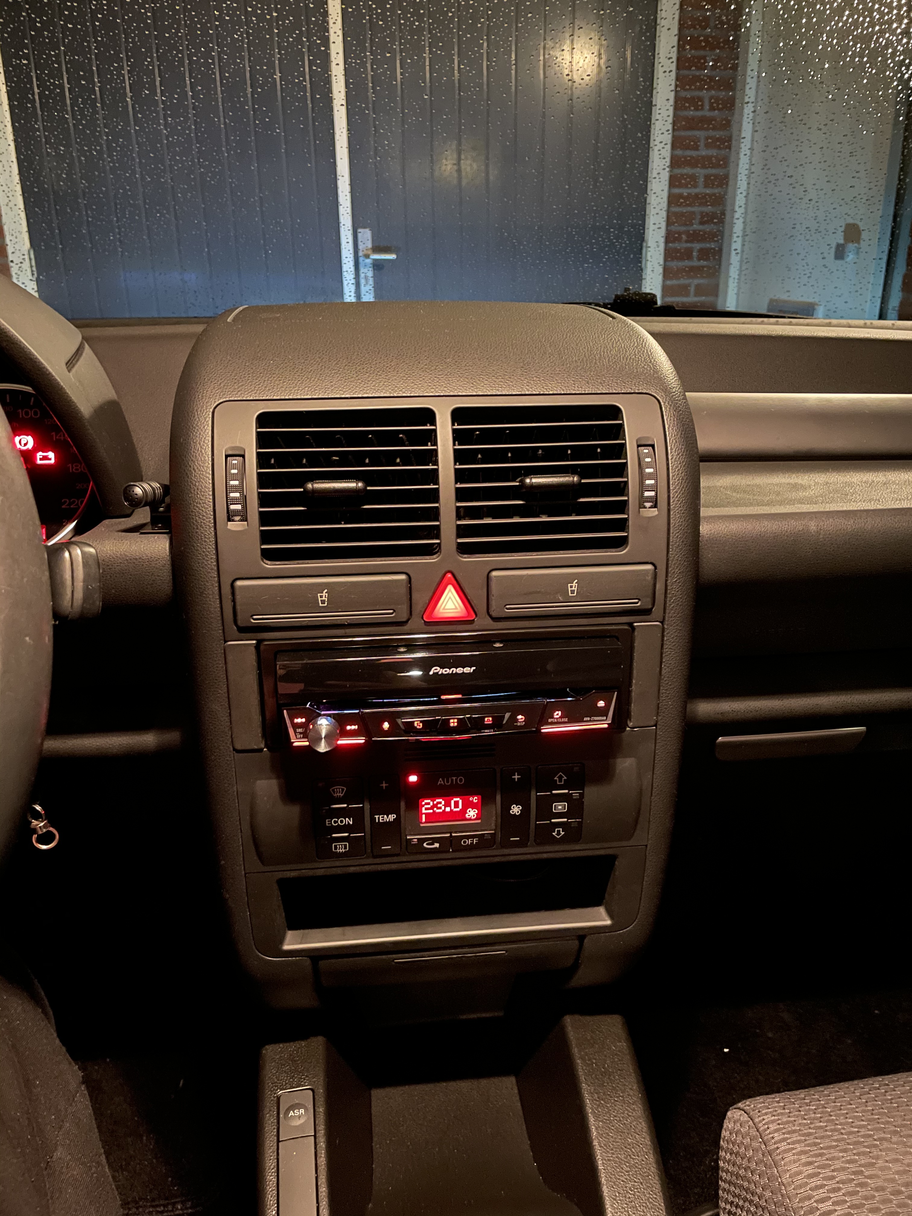

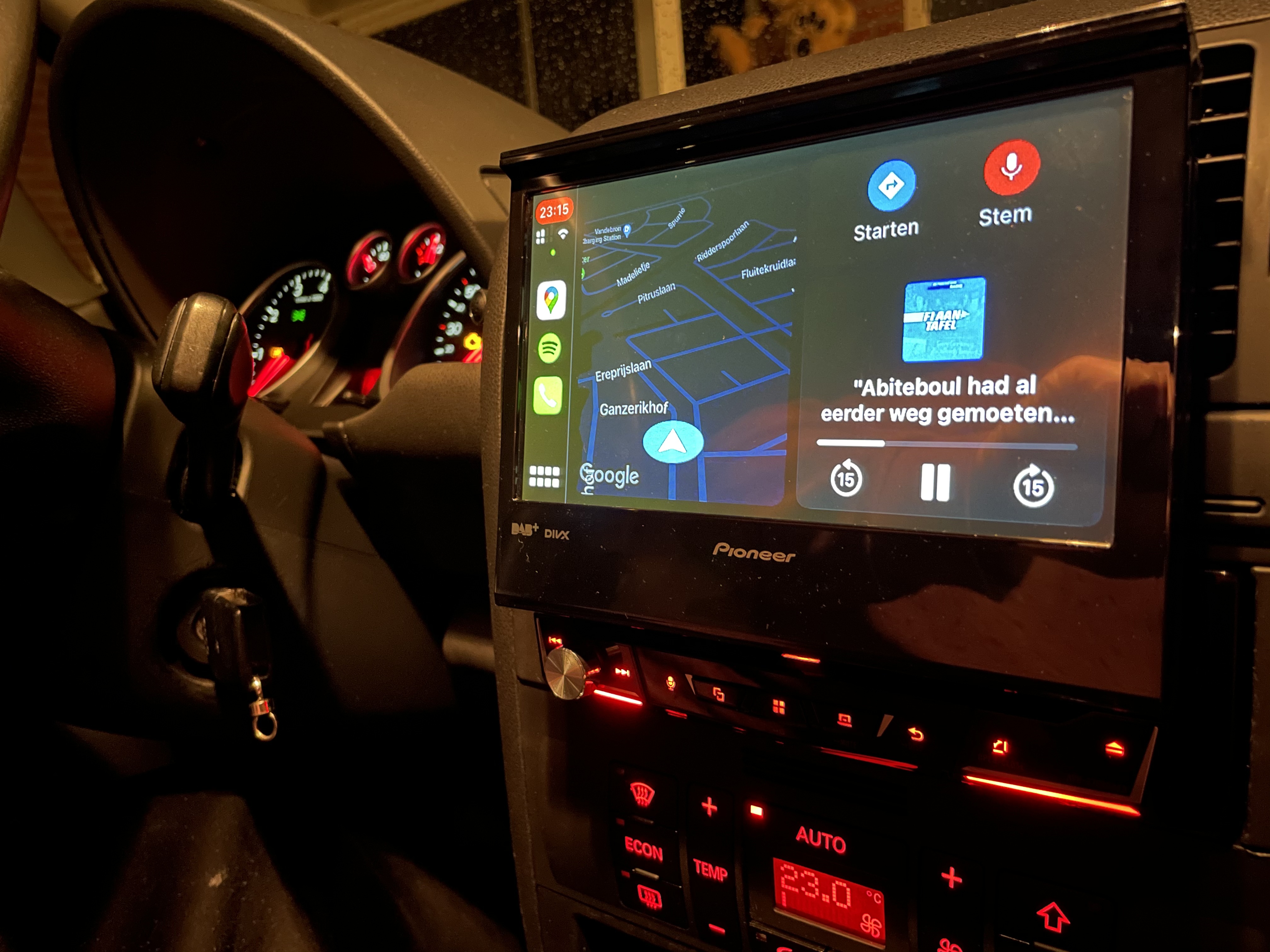

Ondertussen weer een paar dingen gedaan.

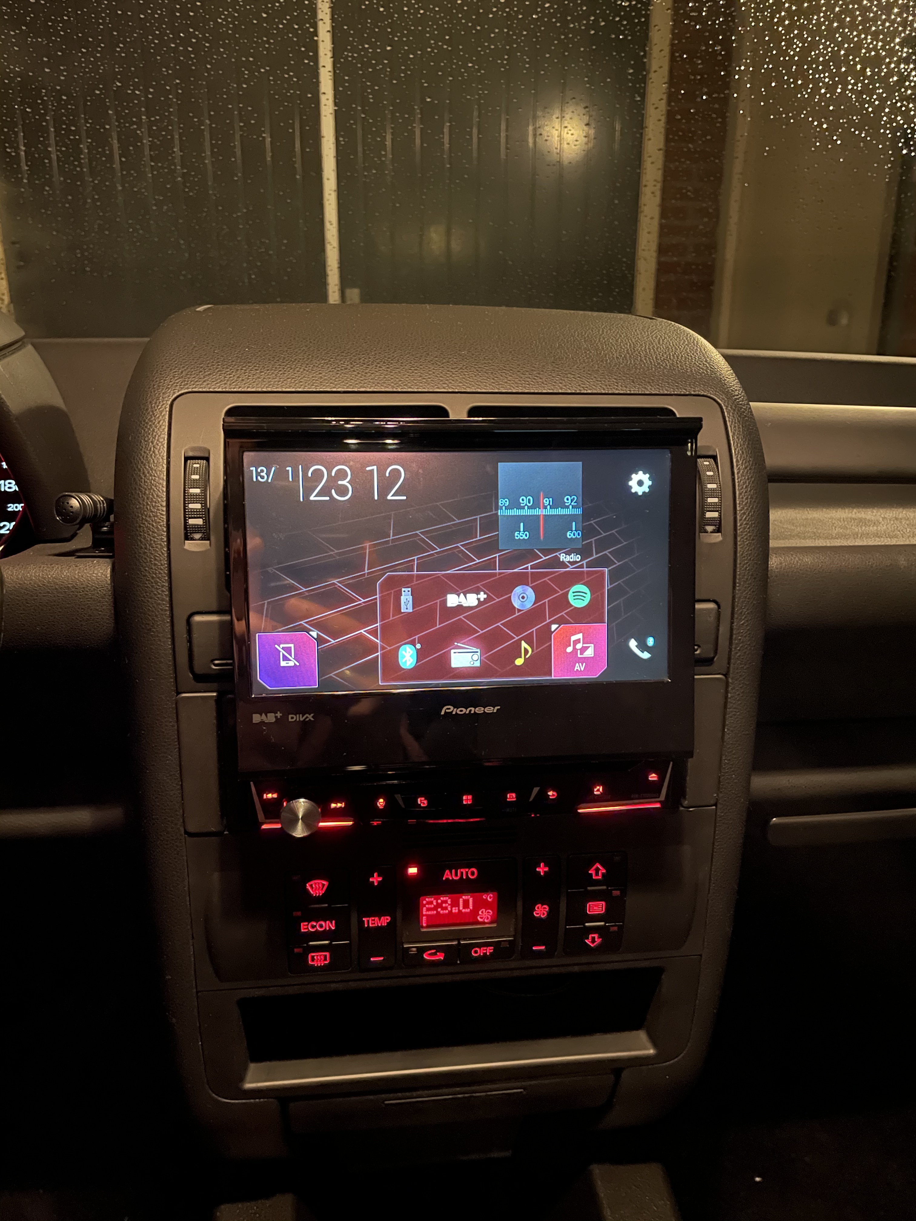

Als test heb ik twee h1 led lampjes in de drl gezet. Dat bevalt prima (maar is niet heel fel), dus heb ik gelijk 2 compacte h7 led lampen besteld die als drl gaan fungeren. Vanavond de Pioneer AVH-Z7000 uit mijn A4 gehaald en in de A2 gemonteerd. De A4 krijgt een andere unit.
Zo hebben we toch Apple CarPlay, DAB+ en alle andere moderne features in de A2 zonder hak en trekwerk aan het middenconsole voor een 2 din.

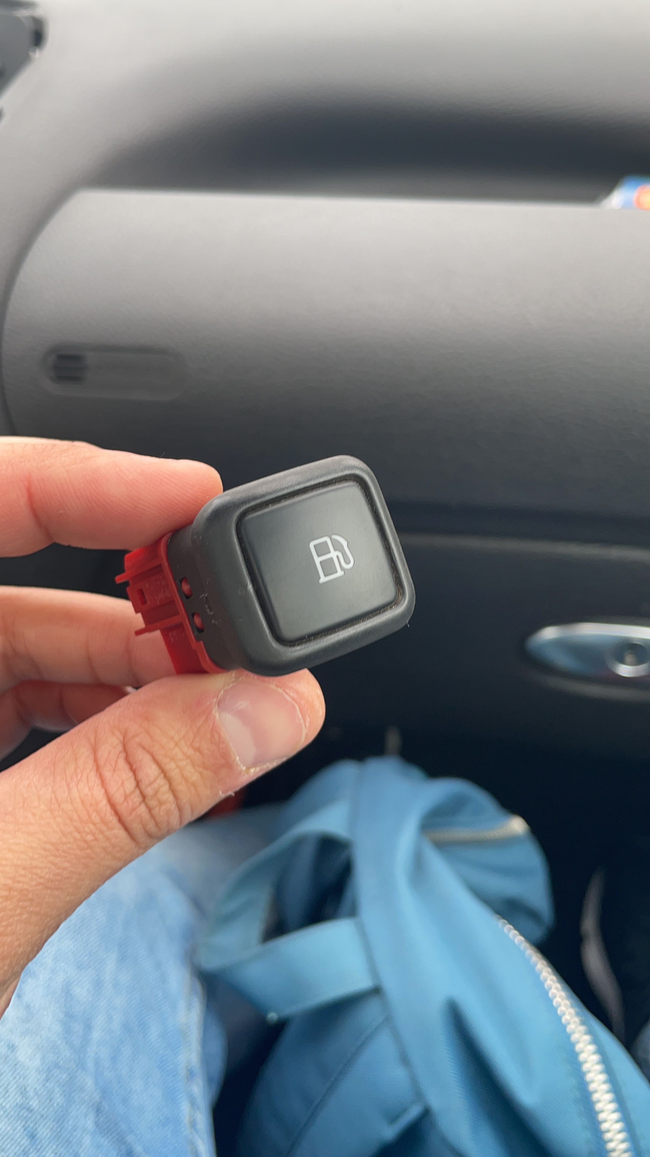

Het zijn de kleine dingetjes die het af maken. Links had het achterlicht een barstje, dus die vervangen voor een andere. En vandaag bij mijn vaste sloopadres stond een ‘nieuwe’ a2 3L met, jawel, een zo goed als nieuw tankdopschakelaartje. Eindelijk dat getapete kapotte knopje eruit.
