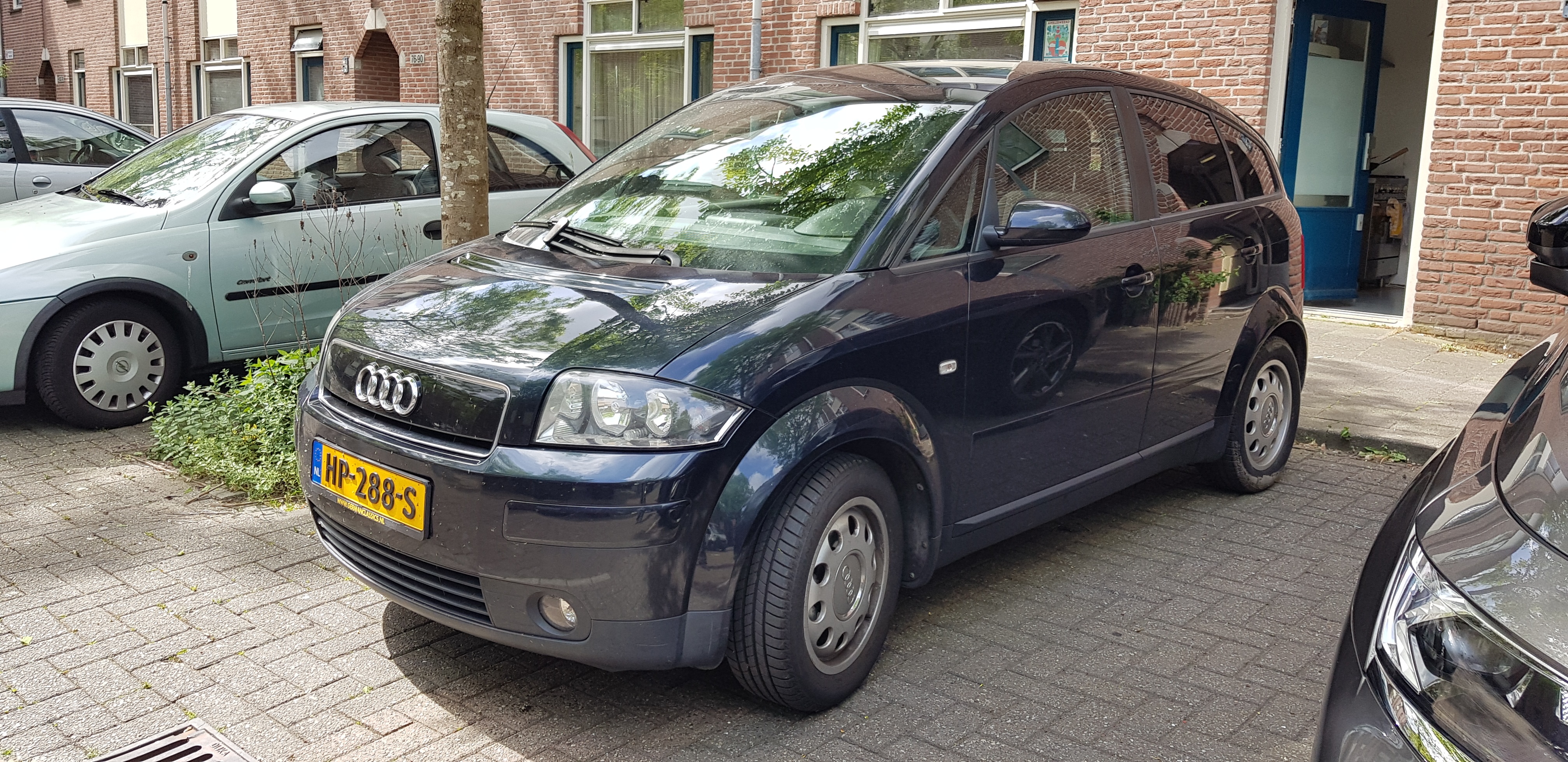

Beste A2 liefhebbers,
Sinds begin dit jaar ben ik ook een trotse eigenaar van een A2 geworden. Het is een vroege donkerbauwe 1.4 benzine geworden.
Na de koop heb ik inmiddels al veel aan de auto gedaan om deze weer helemaal in een technisch goede staat te maken en ben uiteraard nog niet helemaal klaar. En zal nog wel het een en ander aan adviezen van jullie vragen de komende tijd.
Een lijstje van wat er inmiddels al aan de auto is gedaan:
-Schokdempers en veren voor en veren achter (de schokdempers achter waren door de vorige eigenaar kort geleden al gedaan)
-wiellagers achter
-aandrijfassen links en rechts
-Distributieriem
-klepdekselpakking
-carterventilatieslangen
-remklauwen, schijven en blokken voor
Groeten,
Max

Welkom Max,
Een erg mooie A2 van de eerste serie met AUA motor.
Naast mist lampen ook zo te zien een mooi glazen dak gezien de glans....
En de bij die tijd passende telefoon velgen, waar we zelfs een aprate groep voor hebben....
Hopelijk heb je met de aandrijfassen ook de Fusee en stuurkogels gezien.
Ik adviseer die altijd preventief van nieuwe rubbertjes te voorzien, universele bij plaatselijke automaterialen handel uitzoeken als je er 1 mee neemt...
Nieuwe vet erop en rubbertje en weer 8 jaren probleemloos want de kogels zelf kosten al meer dan €1,47 per rubbertje en uitlijnen wat bij nieuwe nodig is hoeft ook niet bij alleen bovenste bout even los gehaald...
Dit en nog veel meer leesplezier gewenst en na enkele maanden zoeken en sleutelen is deze inmiddels 21 jaren jonge Audi bij naast noodzakelijk ook preventief onderhoud weer klaar voor vele jaren plezier...
En als iemand riep; Aluminum roest nooit....
laat hem dan eens de achter remtrommel of schroefjes nummerplaat verlichting zien!
Maar zo op de foto, een erg mooie gevonden!

De auto heeft inderdaad een glazen dak (dat nog gerepareed moet worden). De linker mistlamp moet ik nog vervangen, maar heb nog geen betaalbare nieuwe gevonden. Daarnaast heeft de auto ook achter electrisch verstelbare ramen en parkeer sensoren.
De telefoon velgen heb ik er inderdaad ook met nieuwe banden onder gedaan en meteen de hele boel laten uitlijnen. De stuurkogels zijn ook vervangen.
Nu meteen mijn eerste vraag. Ik weet dat het officieel niet mogelijk is om de fuseekogels uit de gesmede draagarmen te vervangen, maar meen ooit ergens gelezen te hebben dat dat wel toch wel kan met kogels uit een scoda oid? Ik kan het alleen nergens meer terug vinden. Heb ik dit zeld verzonnen of is het toch waar? :innocent:
