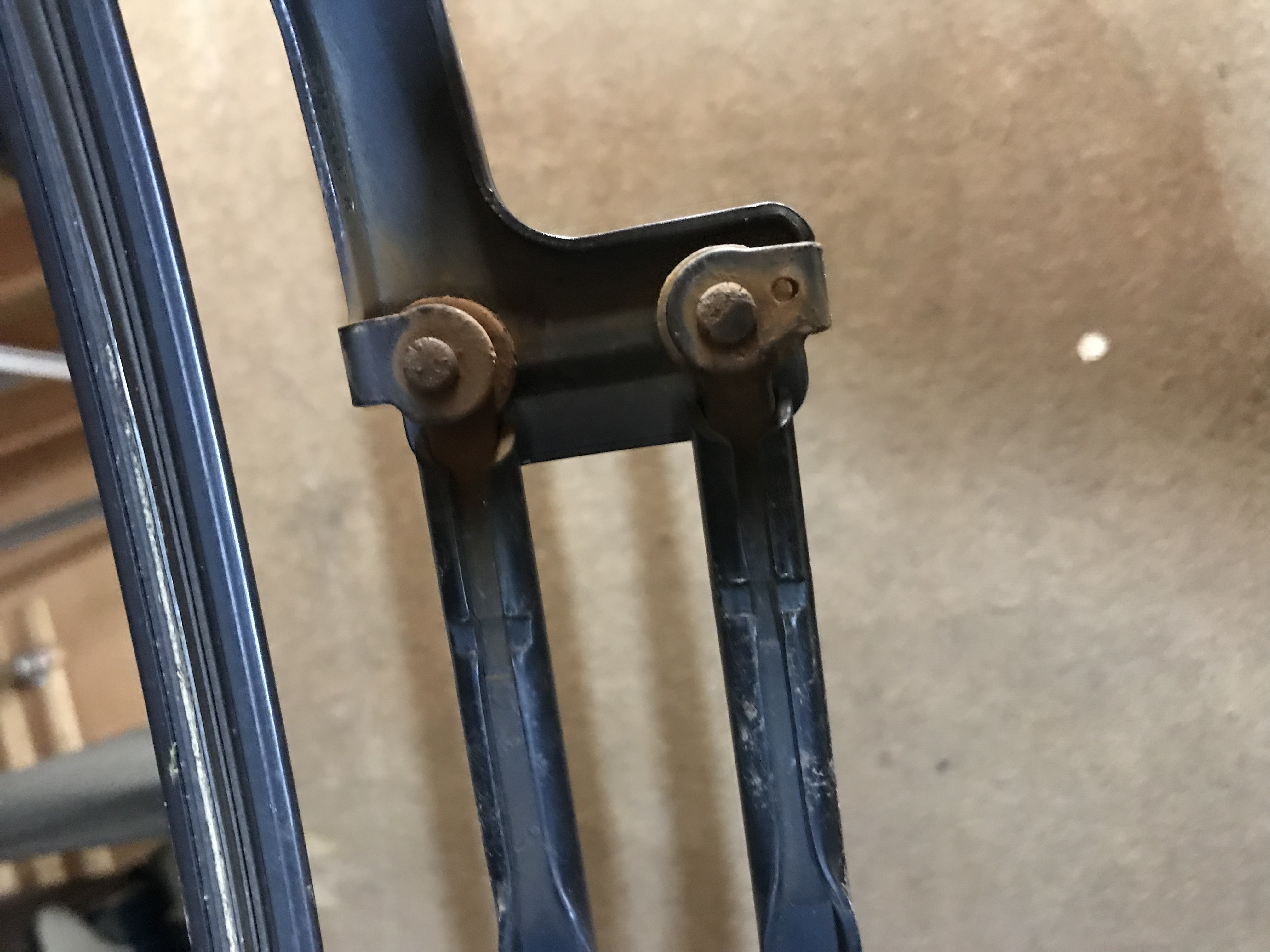

Nee, een rubbertje ontbreekt, maar dat lijkt mij symptoom bestrijding. Het echte probleem is volgens mij het ‘doorbuigen’ wat me door uitlubberen van de ijzeren ringetjes en de pen erdoor veroorzaakt lijkt te worden.

Bijgaand de foto van het knik gedeelte (roestige pennen)

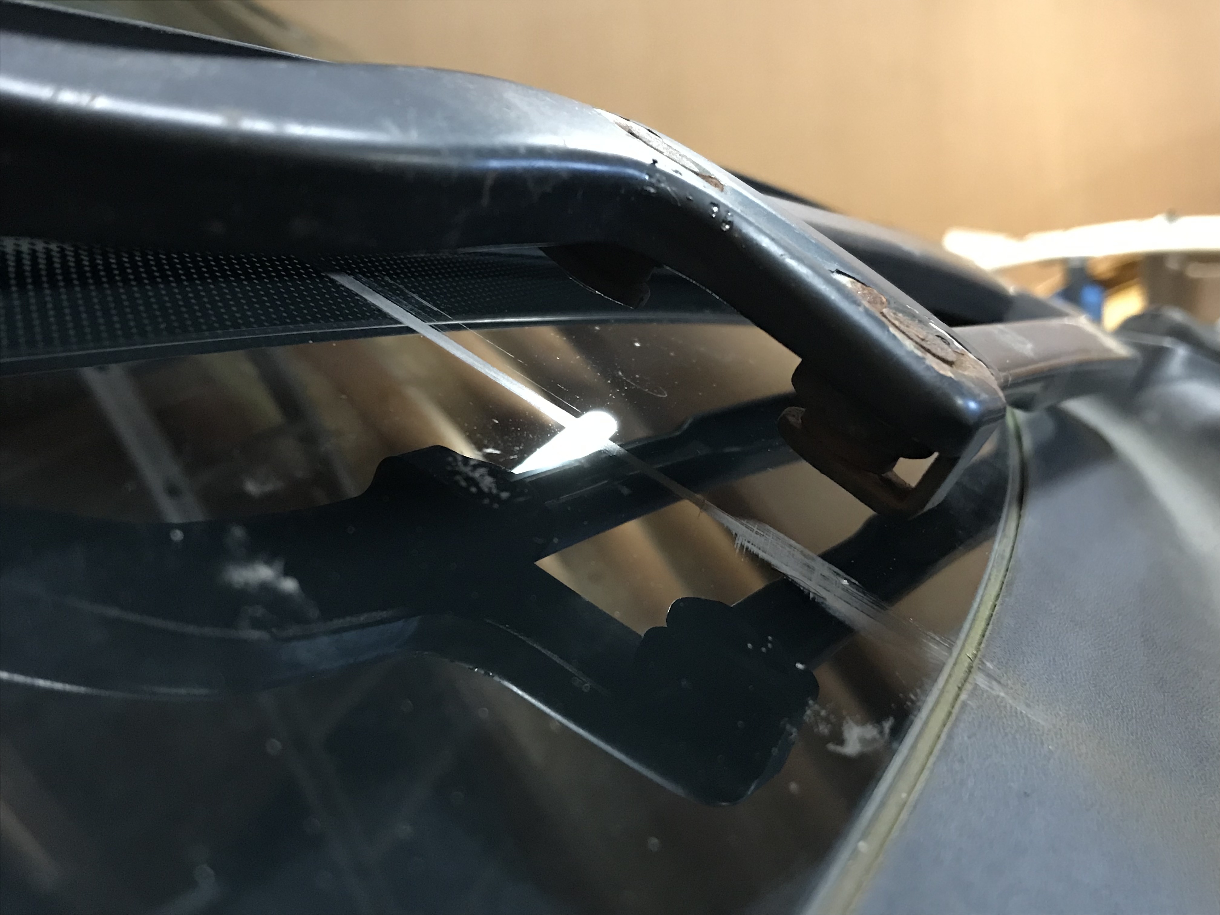

Het rubbertje voorkomt dat het ruitenwisserframe (ook op snelheid) tegen de ruit aan komt en krassen veroorzaakt.
Het mooiste is een nieuwe ruiterwisserarm, maar die zijn lastig tot onmogelijk te vinden.
Het rubbertje zat er bij mij vanaf de aanschaf van de A2 (12 jaar geleden) wel op,
en na een tip op het forum kort geleden bleek dat deze was verdwenen ...
Over het filmpje: De speling zoals te zien op het filmje hoeft op zicht nog geen probleem te zijn.
Het is vooral het doorbuigen/torderen in de andere richting dat er voor zorgt
dat het ruitenwisserframe te dicht bij de ruit komt en krassen veroorzaakt.

Ik zou de beide armen iets verder buigen. Hierdoor komt de wisser onder een iets andere hoek op het raam met de arm verder van de ruit af. Dit verhoogt ook iets de druk op de ruit.
Mooiste is de wisserarm uit elkaar halen en de geponste verbinding weer recht buigen en alternatief weer bevestigen (met boutje moertje ?). Op Duitse en Engelse forum zijn er revisie setjes in omloop.
Maar zoals gezegd een beetje speling is geen probleem. En de rubbertjes zijn op AliExpress te krijgen schijnt. Zie topic hier op het forum.
Zo kras is waardeloos en wordt alleen maar erger

Vooralsnog met bovenstaande oplossing even opgelost 😀
