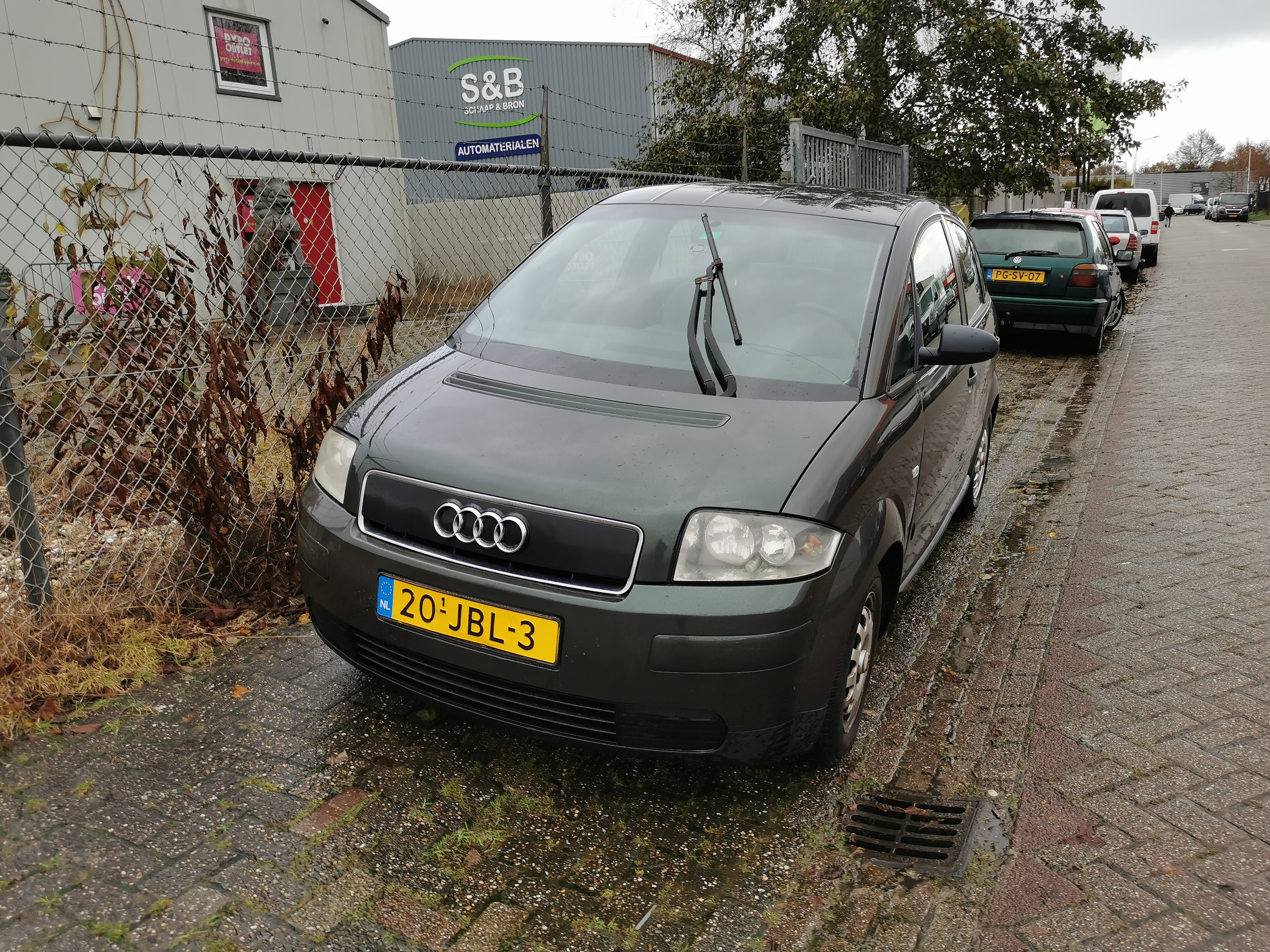

mijn kleur is grijs groen en ik heb helaas een linker achter deur met 3 scherpe deuken.
wie adviezen heeft, en me wat op weg kan helpen daar kom ik graag mee in contact.
