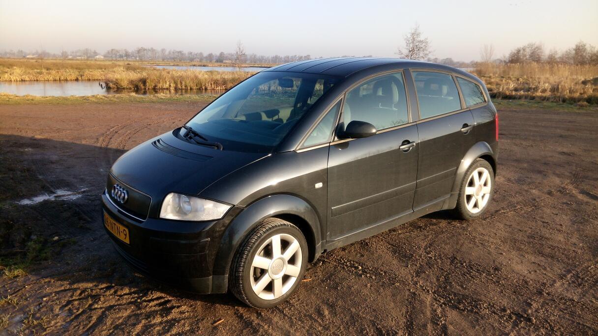

Heb je nog wat meer foto's bijvoorbeeld van het interieur.
Heb je nog bijzondere opties?
Jammer van de beschadigde velgen. De A2 zou meer verdienen.

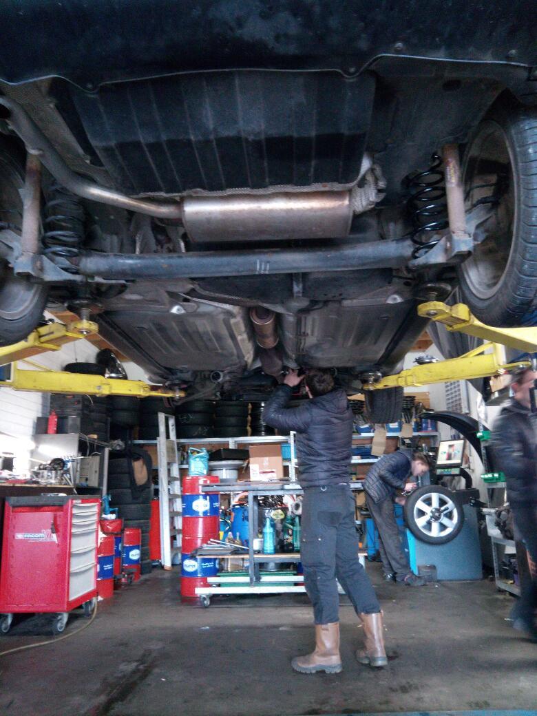

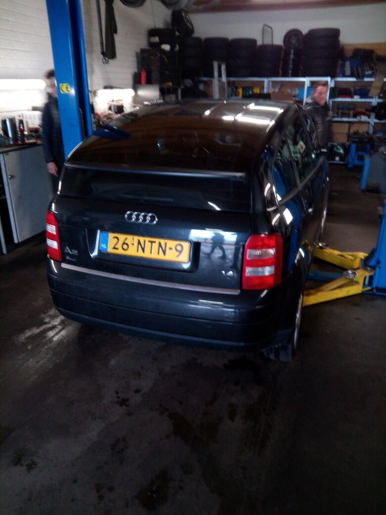

Nog wat plaatjes van de A2. Omdat ik geen historie van de auto had bij aankoop (tricky, maar ik had er wel vertrouwen in...) heeft hij afgelopen weekend op de brug gestaan voor een goede inspectie. Meteen de wielen gebalanceerd en een lekkende pakking bij de motor gedicht. Ook de computer uitgelezen. Dus ik ben nu helemaal op hoogte van de staat van de auto. Voorlopige conclusies:
  • Technisch staat de auto er behoorlijk netjes voor met z'n bijna 200dkm;
  • Een velg heeft een buts en moet uitgedeukt worden;
  • AIrco uitlaattemperatuursensor geeft foutcodes, temperatuurregeling lijkt het wel te doen. Lijkt geen heel lastige klus, dus die ga ik op termijn zelf vervangen;
  • Linkerraam gaat niet open, ook veiligheidsontgrendeling doet het niet, en de rechter spiegel gaat alleen op en neer. Waarschijnlijk problemen met de linker deur unit en/of bekabeling. Dit lijkt me een wat lastiger klus om uit te zoeken. Ik post de VCDS codes hieronder;
  • Distributieriem lijkt er goed uit te zien en gaat nog wel een jaartje mee. Sparen voor een vervanging volgend jaar dus.
  • Verder wat klein grut zoals de linkerachterdeur die niet helemaal makkelijk sluit en de bekleding van de achterklep die los zit; ook handvat achterklep is gebroken. Allemaal zaken waar wel mee te leven is.
  • O ja, en (beetje bummer, maar wel te fixen denk ik) een rookinterieur. Niet ontzettend bij stil gestaan bij de koop, maar hopelijk wel met wat poetswerk en middeltjes (Meguiar's Odor Eliminator staat klaar om gebruikt te worden...) te verminderen of zelfs te verhelpen.

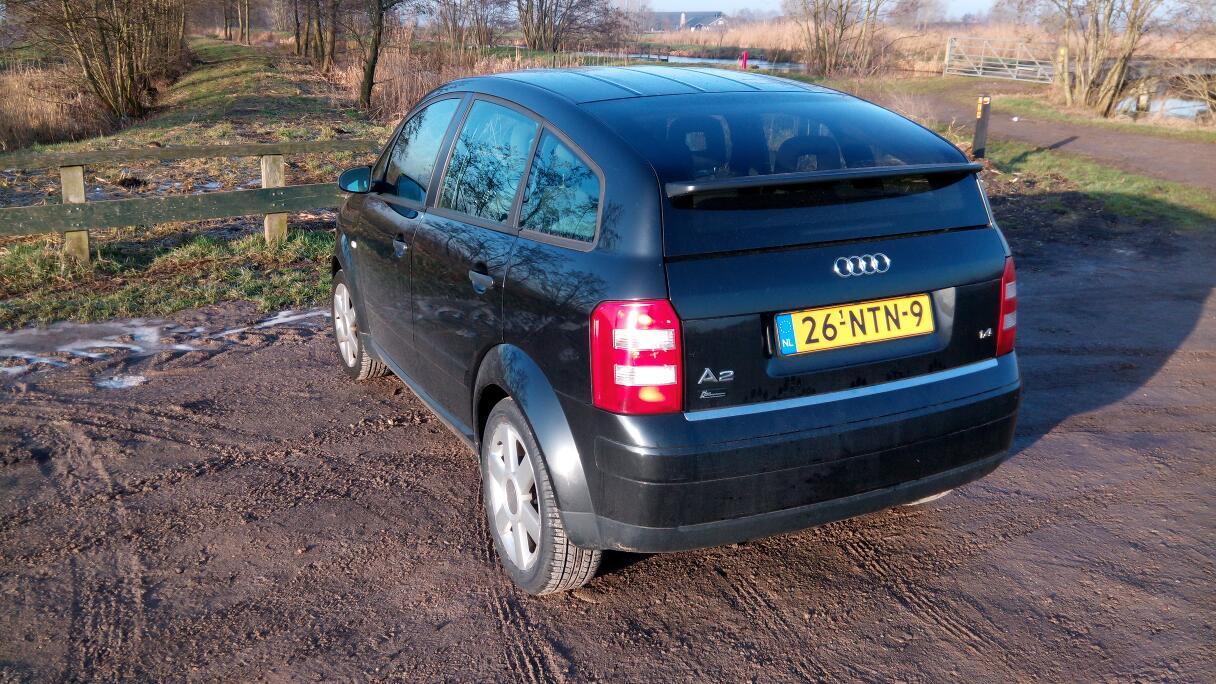

Zijn deze foutcodes ontstaan nadat eerst alle foutcodes gewist zijn? Anders kunnen de door jou opgegeven foutcodes oud zijn en wellicht dat sommigen al zijn opgelost.
Ik zie geen foutcodes van de airco.
Op gerritspeek.nl kun je oplossingen vinden die bij de foutcodes horen.
Wil je je profiel invullen, zodat we meer over jou A2 weten? Bouwjaar en vooral type motor zijn belangrijk voor technische vragen van jou kant.
Verder valt mij het volgende op.
Een nieuwe rechter achterveer. Deze moet dezelfde kleurcode hebben dan de linker achterveer.
Ook zijn de koplampen wel erg dof. In ieder geval de rechter.

Hoi Audi_gekkie (?), we hebben de foutcodes inderdaad eerst gewist, dus dit is ontstaan bij gebruik. Foutcode van de airco is deze:
00818 - Sensor for Evaporator Outlet Temperature (G263)30-00 - Open or Short to Plus
Bedankt voor de link van Gerrit Speek!
Verder kloppen je opmerkingen. De veer is vervangen vlak voor aankoop, omdat de vorige gebroken was. Hij is simpelweg nog schoon, vandaar het kleurverschil (lijkt me).
In de koplampen hoopt zich condens op, daarom ziet het er dof uit. Mijn idee was om een klein gaatje bovenin te boren zodat het water kan verdampen. Als er andere ideeen zijn om dit op te lossen dan hoor ik het graag.

Gaatje boren is goed idee. Dit is een veel voorkomende probleem.
Op dit forum staat wel ergens waar je het beste dit gaatje kunt boren.
Met de achterveer bedoel ik niet de kleur van de veer, maar de kleurcode op de veer.
Deze bestaat uit een aantal verschillende kleuren verfstreepjes op de veer. Dit moet overeenkomen met de andere veer. Er zijn wel zeker een tiental verschillende veren gebruikt voor de A2 met iedere een eigen karakteristieke veereigenschappen. Het is verstandig dat je op één as dezelfde soort veren gebruikt.
