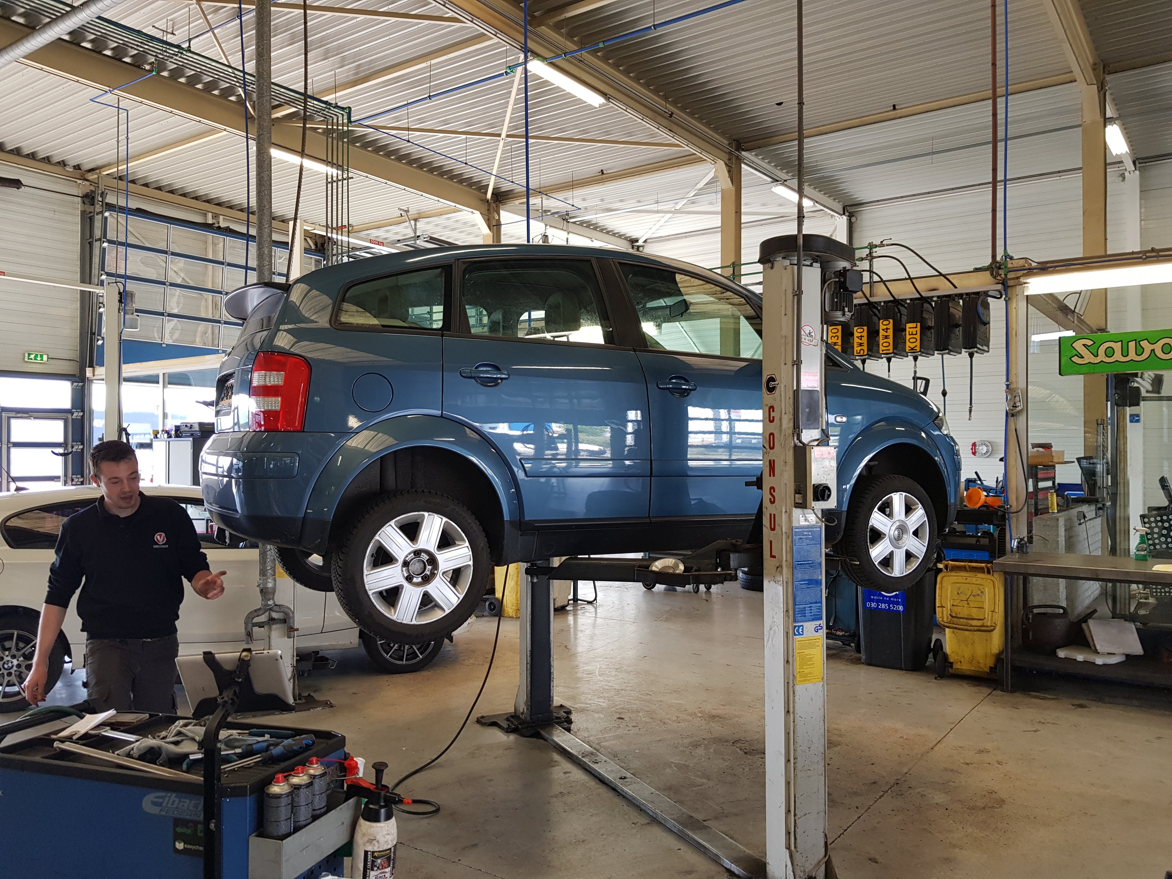

Ik ben zelf geen ervaren koper, dus heb ik eerst nog een aankoopkeuring laten doen bij de lokale vakgarage. Daar kwamen de volgende punten uit:
  • Knipperlichtje vervangen
  • Ruitenwisserblad vervangen
  • Koplamphoogteverstelling linksvoor vervangen
  • Remcilinders achter vervangen
  • Fuseekogelhoes L+R stuk
  • Stuurkogelhoes R stuk
  • LV scheurtje ashoes
  • Accu matig
  • LA schokdemper matig
Dit vond ik niet wereldschokkend, er werd geen schade geconstateerd en de motor stond ook niet op ontploffen. Volgens de vakgarage was dit 'normale slijtage', wat ik ook herkende van meelezen op dit forum. Ik heb dus ik besloten de auto te kopen. Wie niet waagt, wie niet wint toch? Echter, na een uur rijden op weg naar huis sloeg het noodlot toe en begon het motorlampje te branden. Just my luck. Uit laten lezen bij de dichtstbijzijnde vakgarage, en het bleek foutcode P0401 te zijn, 'uitlaatgas terugvoering, doorloop te klein'. Ook dit herkende ik van het forum als een bekende kwaal die relatief eenvoudig te verhelpen was, dus heb ik besloten om gewoon naar huis te rijden alwaar hij nu in de garage staat. Hiervoor ben ik uitgegaan van deze post van koop9: https://www.audi-a2.nl/viewtopic.php?p=64427#p64427

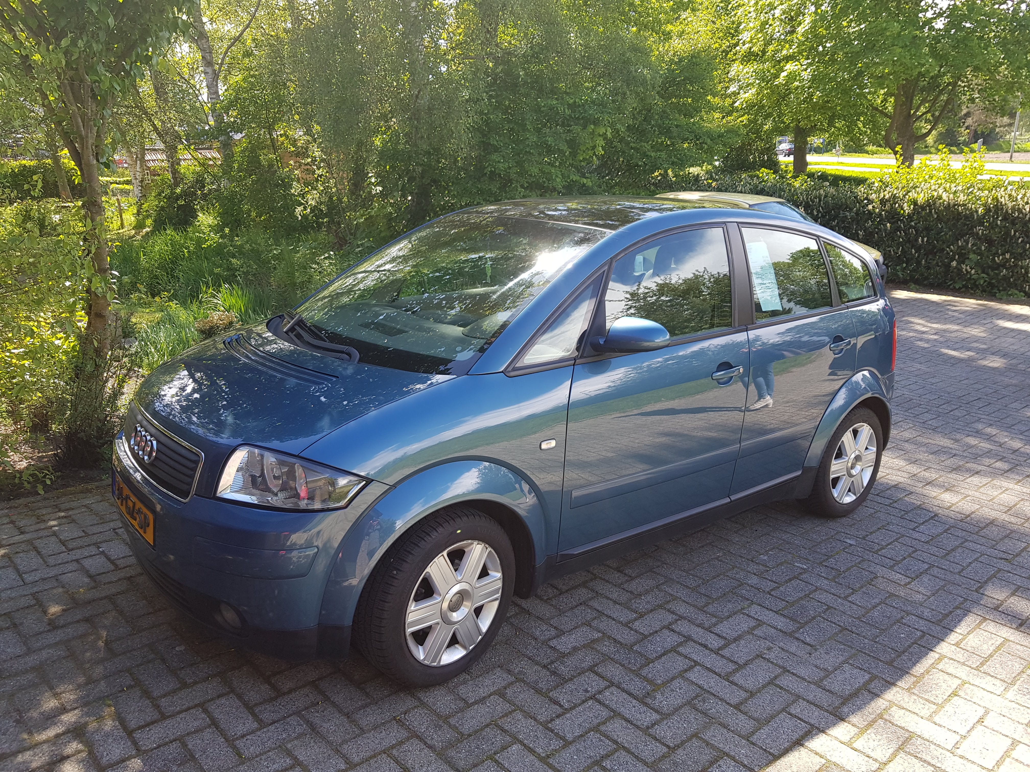

Foto's heb ik bijgevoegd, ziet er goed uit toch? Qua plan van aanpak, zie ik nog zaken over het hoofd? Adders onder gras, beren op wegen?
En kan iemand mij helpen aan de juiste kleuromschrijving anders dan 'blauw'?

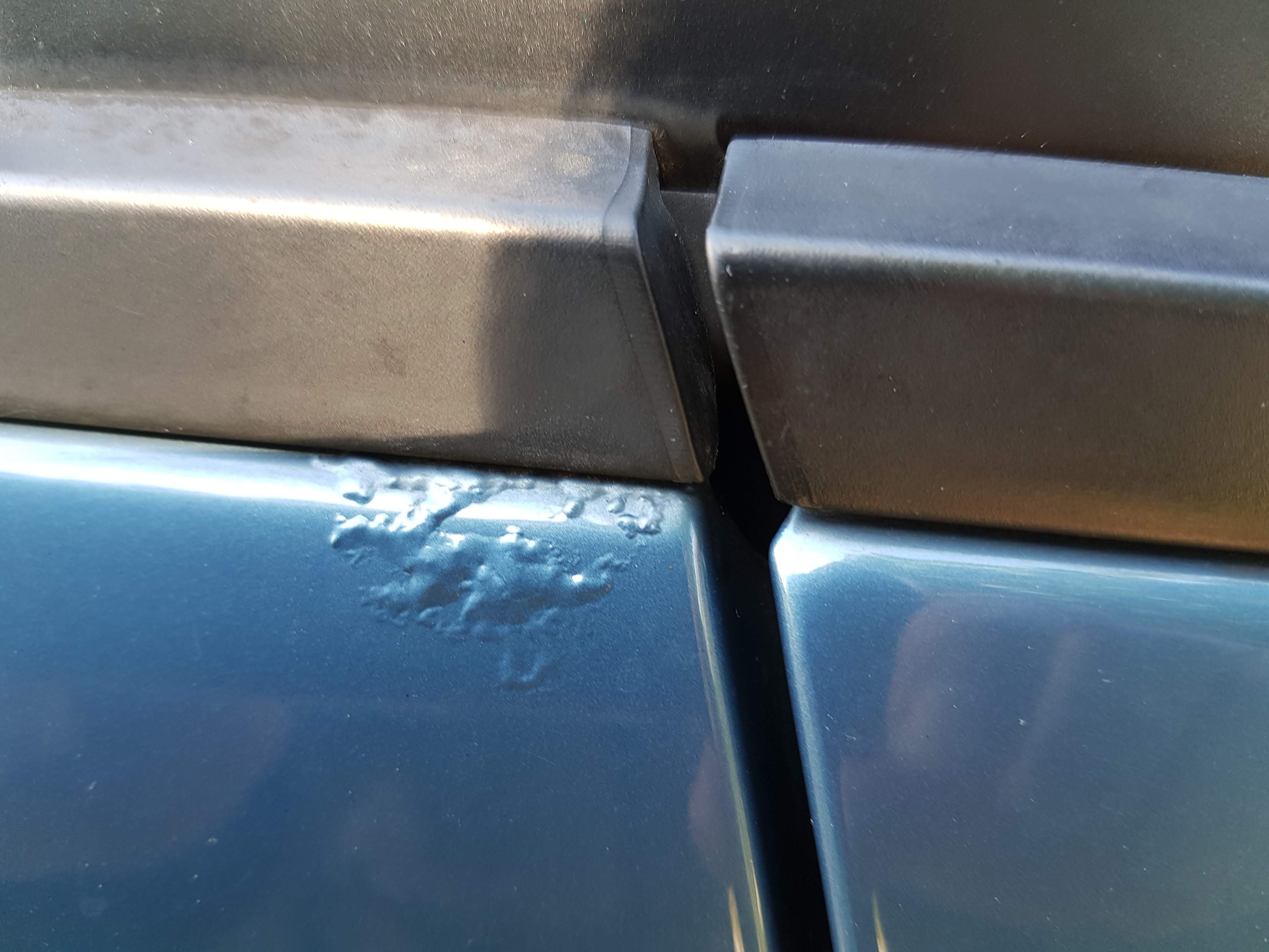

Gefeliciteerd met je A2! Zie ik daar roest? Op een A2? :troll:

En inderdaad al opgemerkt, corrosie bobbels.
Heb het zelf nog niet eerder gezien op een A2, wel op oudere A8'en.

Corrosieplekjes onder de lak heb ik ook op de A stijlen, is niks aan te doen. ik heb hem zo gekocht en het is in de 6 jaar niet erger geworden. Een metallic A2 heeft prima lak en laat in principe niet gauw los.

Ook ik herken het roestplekje, ik heb een A2 met op precies dezelfde plek hetzelfde roestplekje😝. Een aantal zaken op jouw tot do lijstje kan ik je prima bij helpen of voor jouw verhelpen. Dus als je zin hebt, ben je van harte uitgenodigd 👍. Ik zit in Zoetermeer dus niet al te ver en kan eea via vcds uitlezen en evt inleren .

Welkom! Mooie kleur! Voor de naam kunt hier even checken: https://wiki.a2-freun.de/wiki/index.php/Lackierungen Ik denk dat het Atlantic Blau is zo te zien, maar je kunt het ook nakijken in je serviceboekje. De genoemde onderhoudspunten zijn inderdaad niets schokkends, kwa onderdelen ben je voor 100-200 euro wel klaar. De accu en ruitenwisser zou je zelf al kunnen bestellen en vervangen. Niets zo vervelend als een auto die 's ochtends niet start als je naar een afspraak moet.

De corrosie bobbels komen waarschijnlijk door niet goed hechtend spuitwerk uit de fabriek. Ziet er niet fraai uit maar kan geen kwaad.

- Knipperlichtje vervangen is zo geregeld,
- Ruitenwisserblad vervangen is zo geregeld, ik heb hier misschien nog wel een nieuw type arm liggen.
- Koplamphoogteverstelling linksvoor vervangen is zo geregeld tegelijkertijd met knipperlicht.
- Remcilinders achter vervangen hoeft geen probleem te zijn.
- Fuseekogelhoes L+R stuk kan wel kostbaar zijn. Deze zit of vast op de arm, dan prijzig of armen vervangen voor plaatstalen versie met losse fuseekogels
- Stuurkogelhoes R stuk hoeft geen probleem te zijn.
- LV scheurtje ashoes is vervelend😬 , binnen of buitenzijde?
- Accu matig is makkelijk te vervangen en goede alternatieven beschikbaar.
- LA schokdemper matig is ook makkelijk te vervangen, wel meteen links en rechts vervangen. Bilstein B3 of monroe of KYB zijn goede vervangingsdempers voor originele dempers en betaalbaar.
