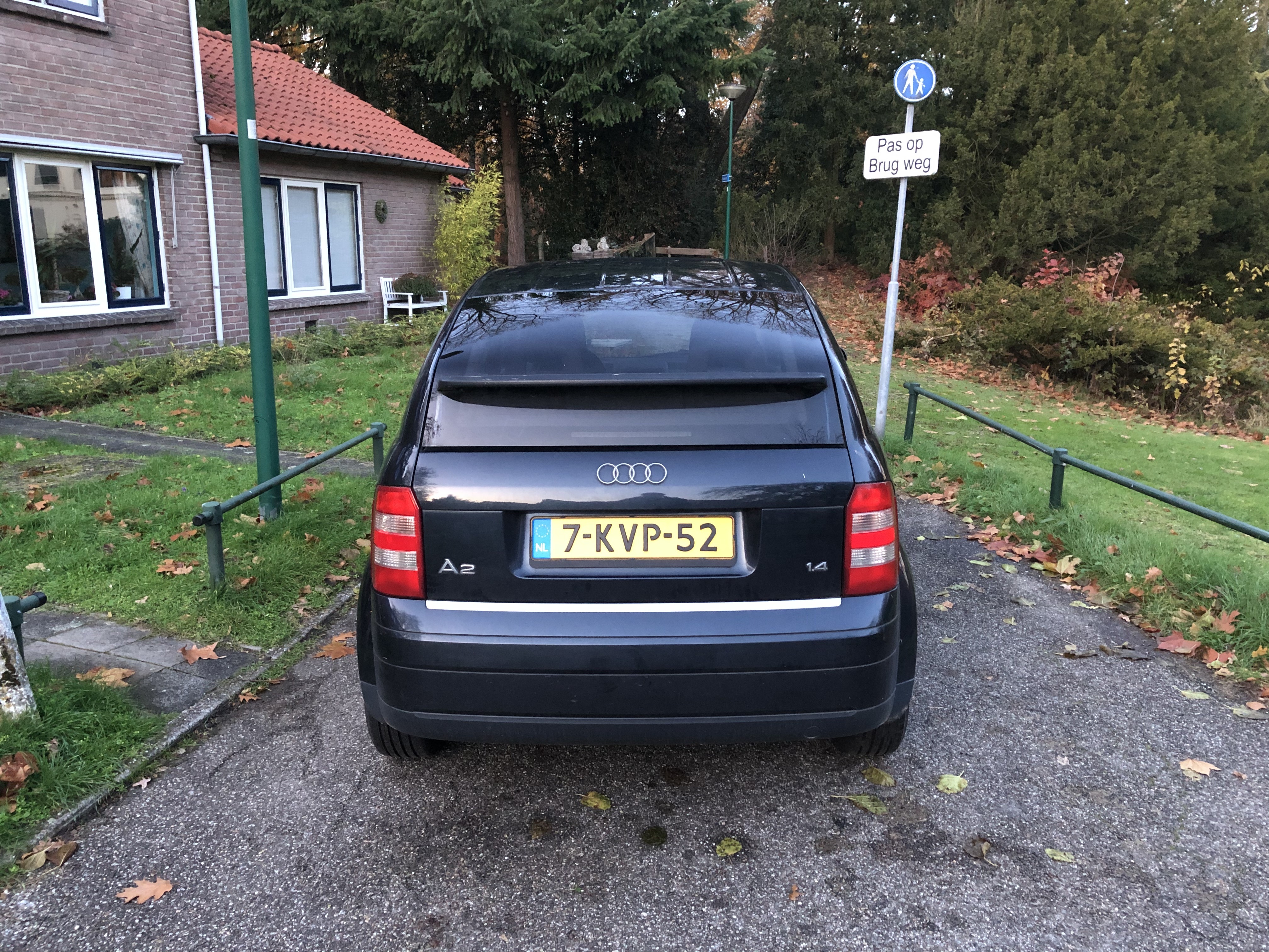

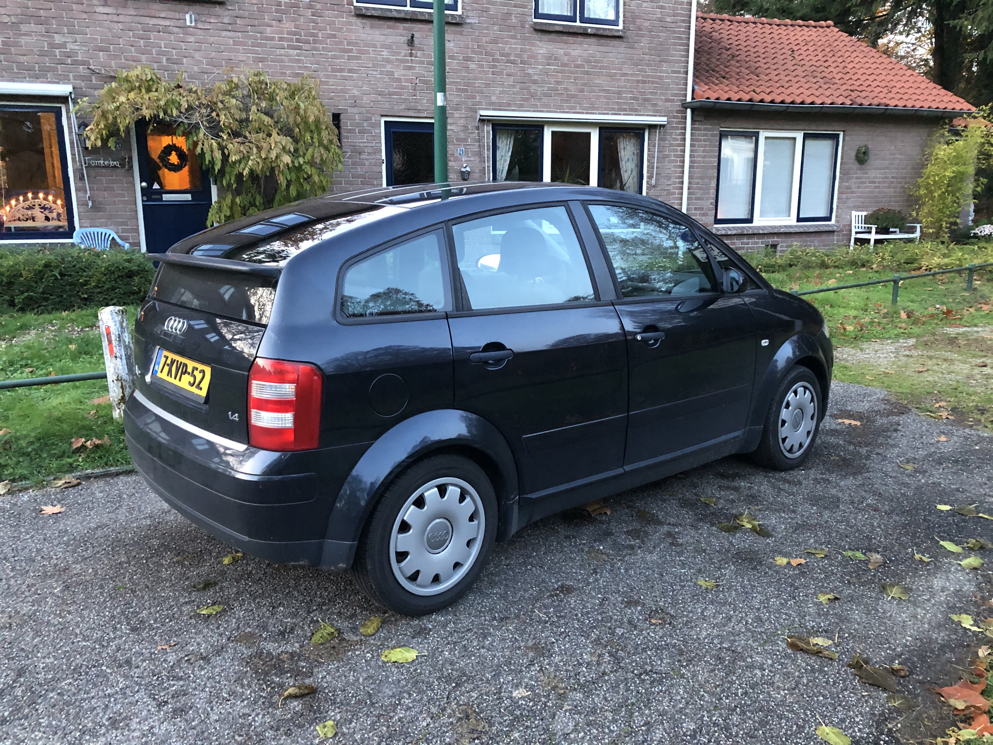

Zie hier een aantal foto’s van mijn eerste A2:

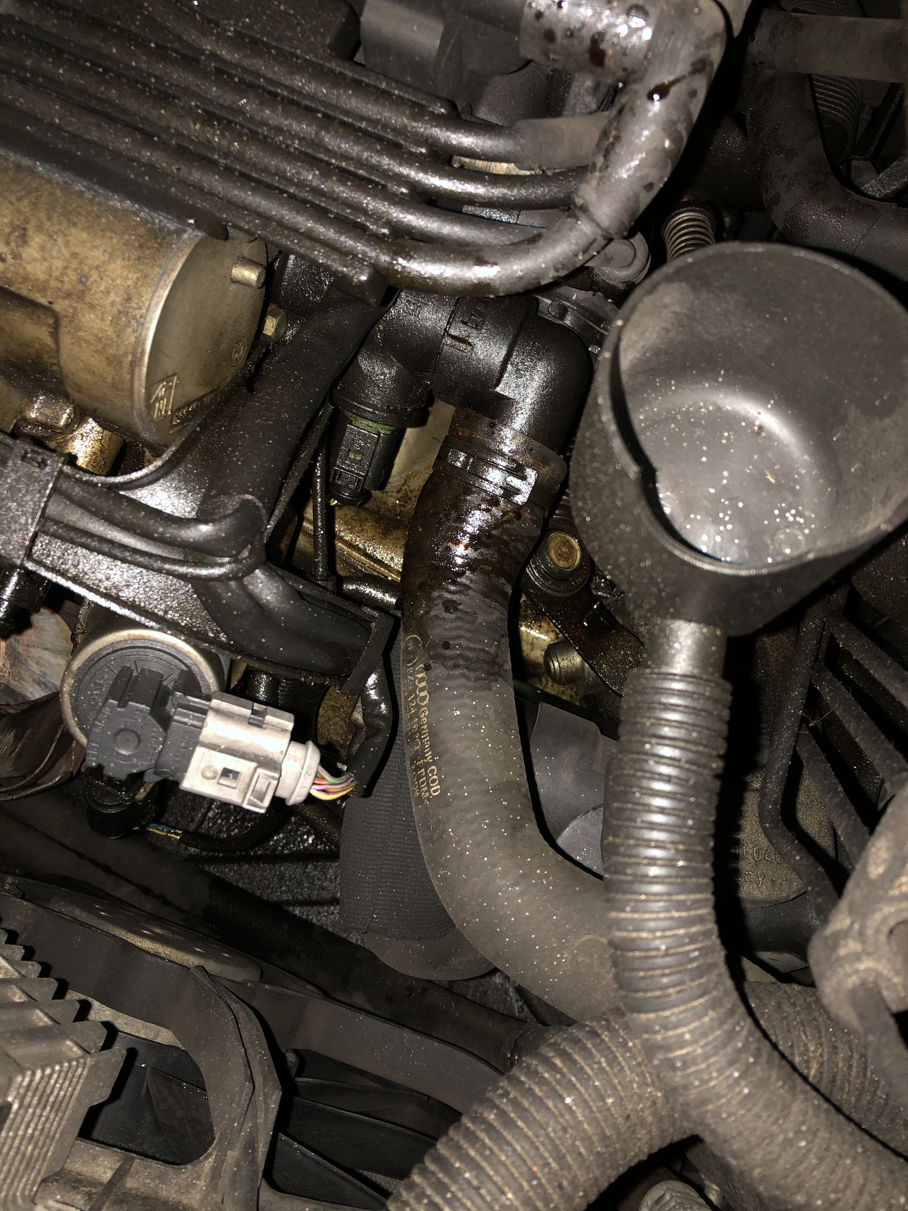

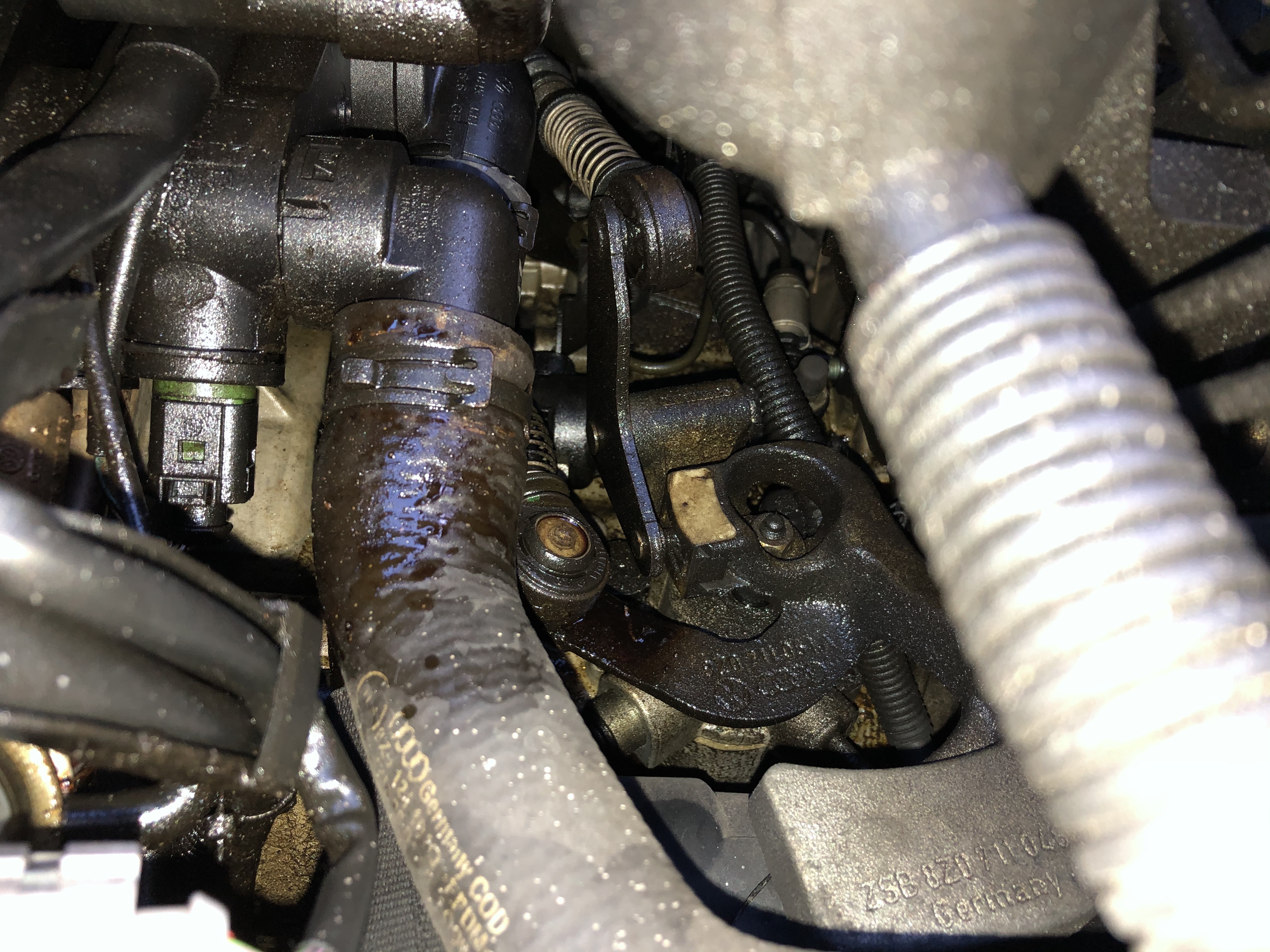

In 2018 tijdens APK had de auto overmatige olielekkage, met ook RA2 code.
Dit is waarschijnlijk niet herstelt, want ondanks dat ik tijdens het bezichtigen geen olie op de weg zag liggen, lekt de auto (helaas) wel degelijk olie, ook op de weg!
Aangezien het RA2 is, zou dit dus geen motorolie mogen zijn, toch?

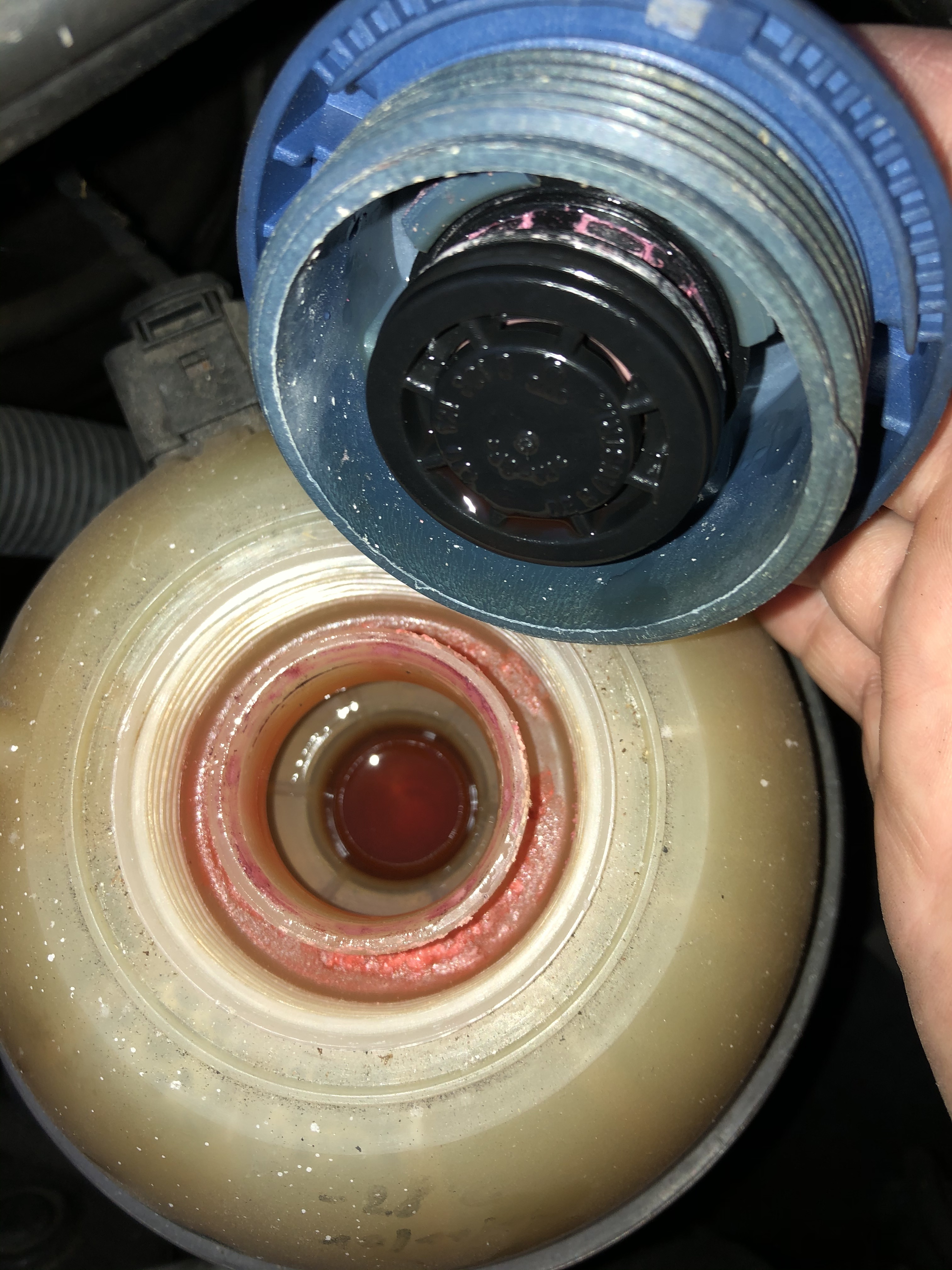

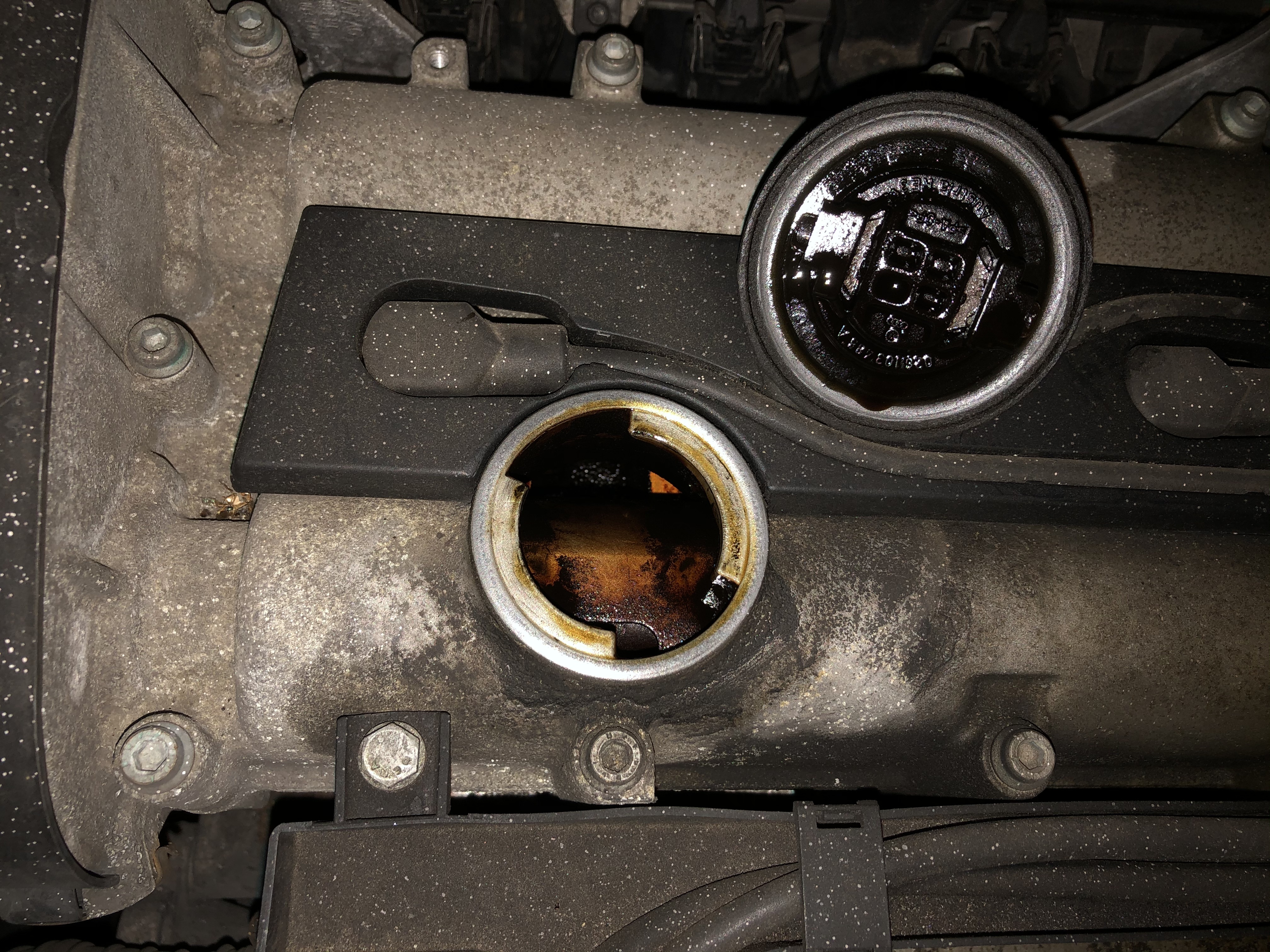

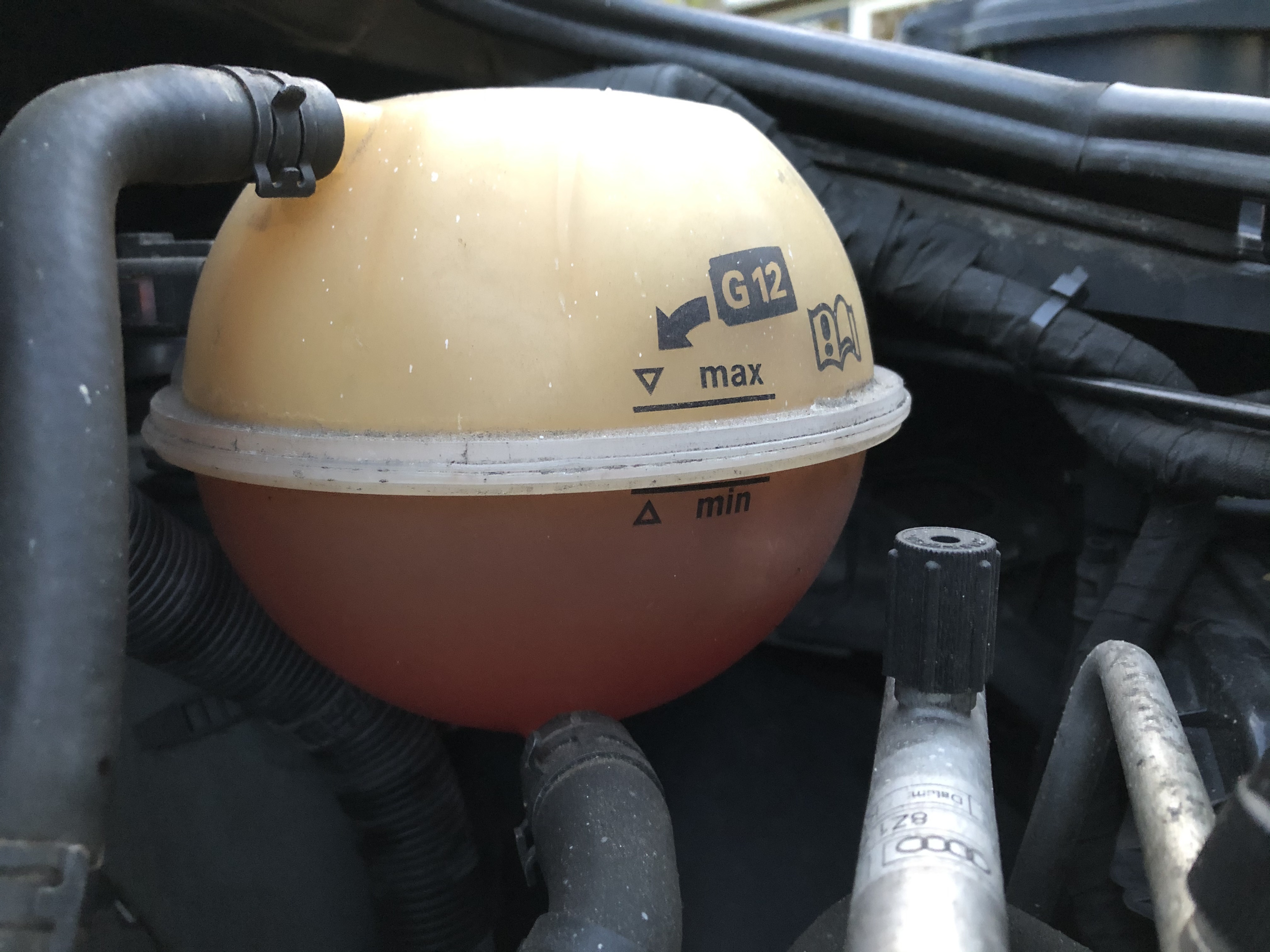

Ik heb ondertussen nog wat beter naar alles onder de motorkap gekeken en ook opgelet of mijn auto symptomen heeft van een kapotte koppakking. Hier lijkt geen sprake van te zijn, want de auto drinkt geen koelvloeistof, wordt niet te heet (keurig 90 graden), geen witte smurrie (koelvloeistof) in olie, geen olie in koelvloeistof, start goed, draait naar mijn idee mooi stationair en geen krachtverlies tijdens rijden.

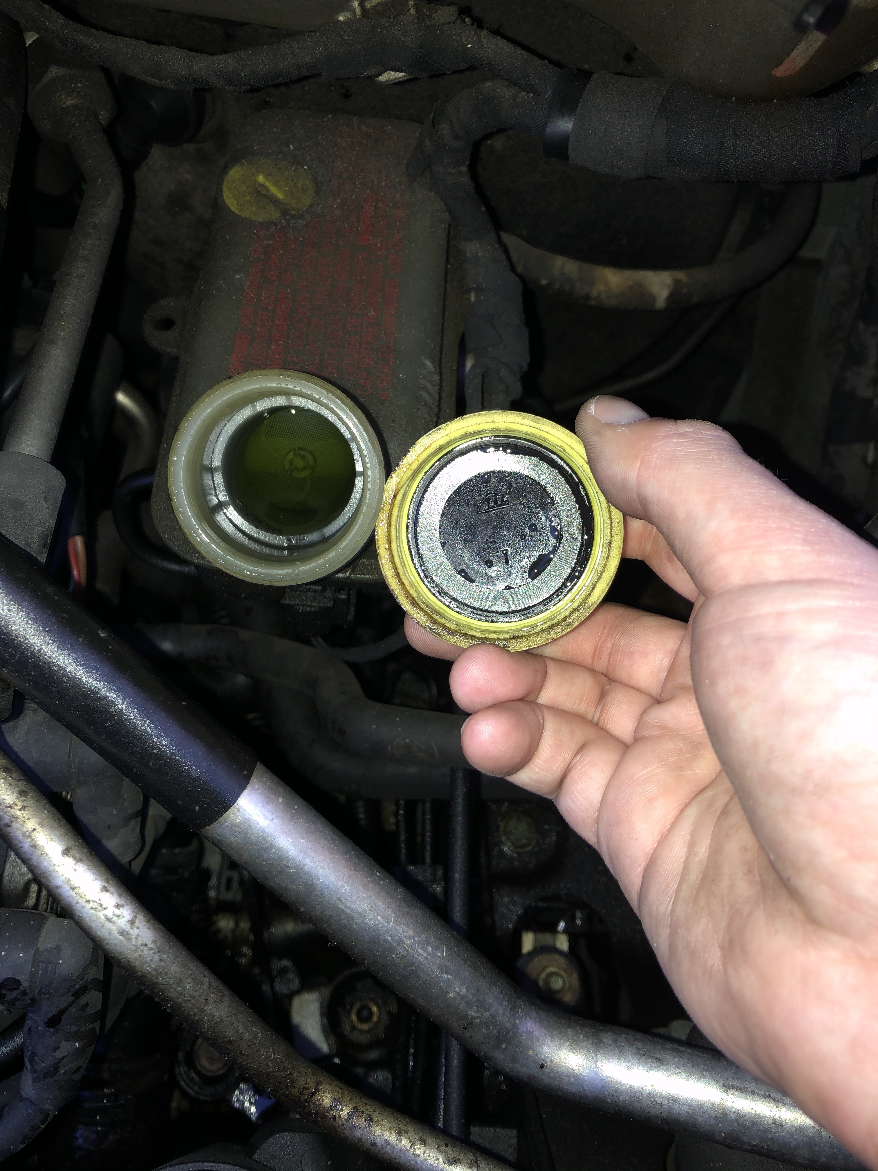

Wel wat beweging in het bovenste deel van expansievat koelvloeistof tijdens draaiende motor, maar aangezien ik heel veel verstand ervan heb, weet ik niet of dat wel of niet correct is.
Tevens ook wittige rook uit de uitlaat bij gas geven maar ook water dat eruit loopt, dus waarschijnlijk heeft dat gewoon met de verbranding te maken, dus niet ernstig, zou ik denken.

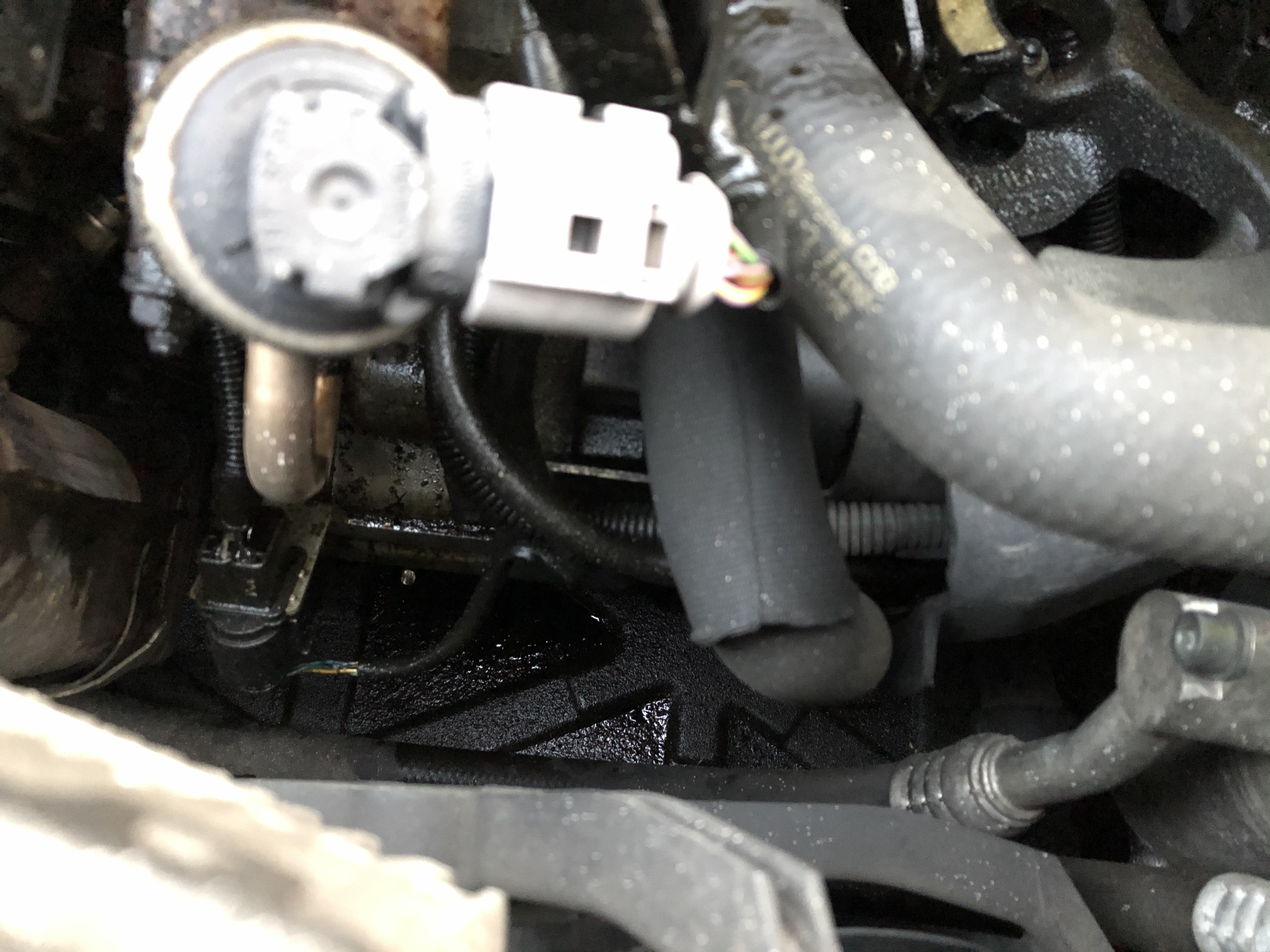

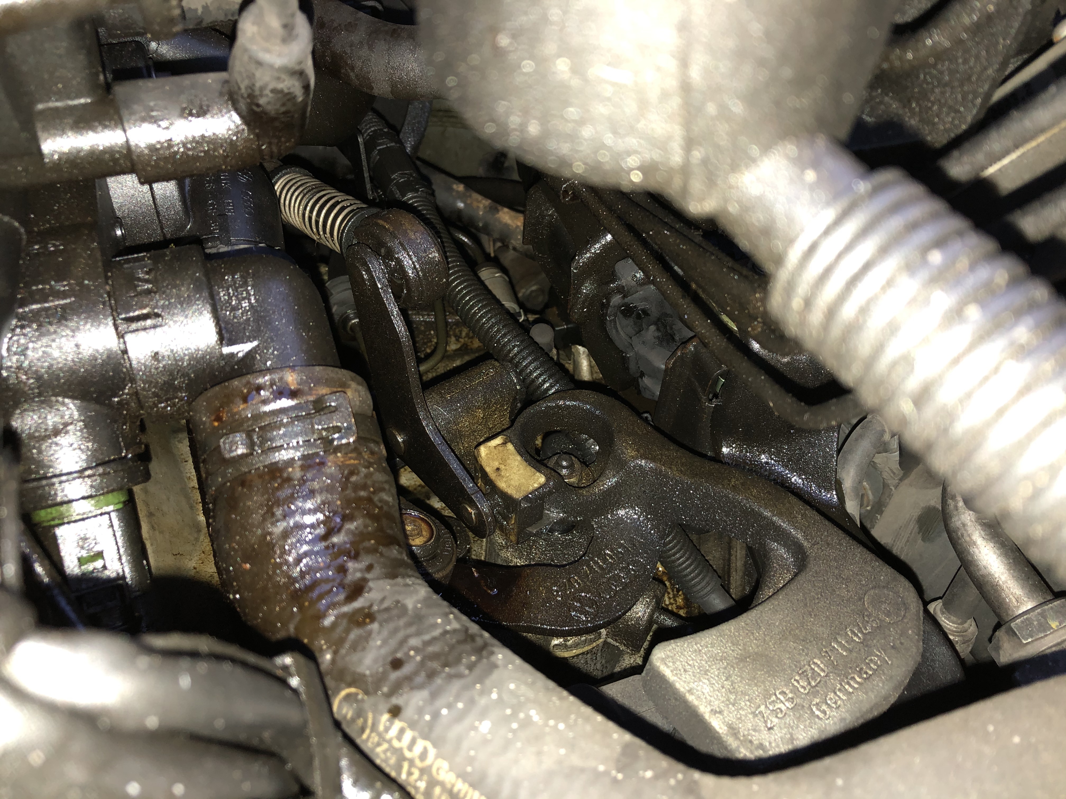

Waar ik nu aan denk is een lek bij de versnellingsbak.
Ik had voor de aanschaf al pb contact gehad met Peter Maathuis en hij gaf als suggestie dat een van de krukaskeerringen lek zou kunnen zijn.
Wat denken jullie?
Ik durf momenteel ook niet meer te rijden, aangezien ik bang ben dat de bak na ruim een jaar lekken misschien wel eens bijna leeg zou kunnen zijn.

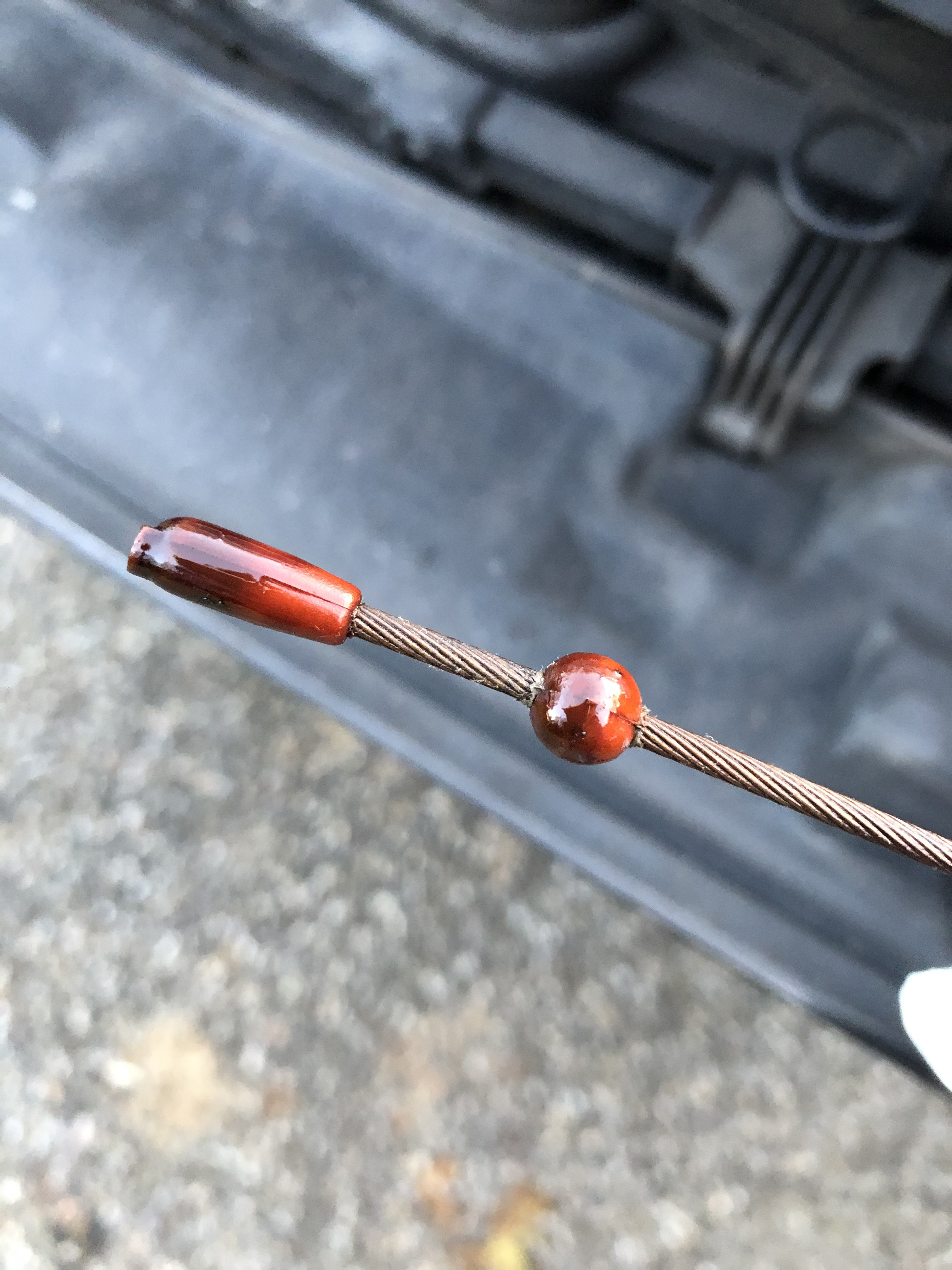

Dan de peilstok...
Ik dacht dat ik de enige was die moeite had deze te peilen, maar dat blijkt voor velen toch een uitdaging te zijn.
Ik heb het topic daarover inmiddels gelezen. ;)
Overigens denk ik dat mijn peilstok gebroken is.

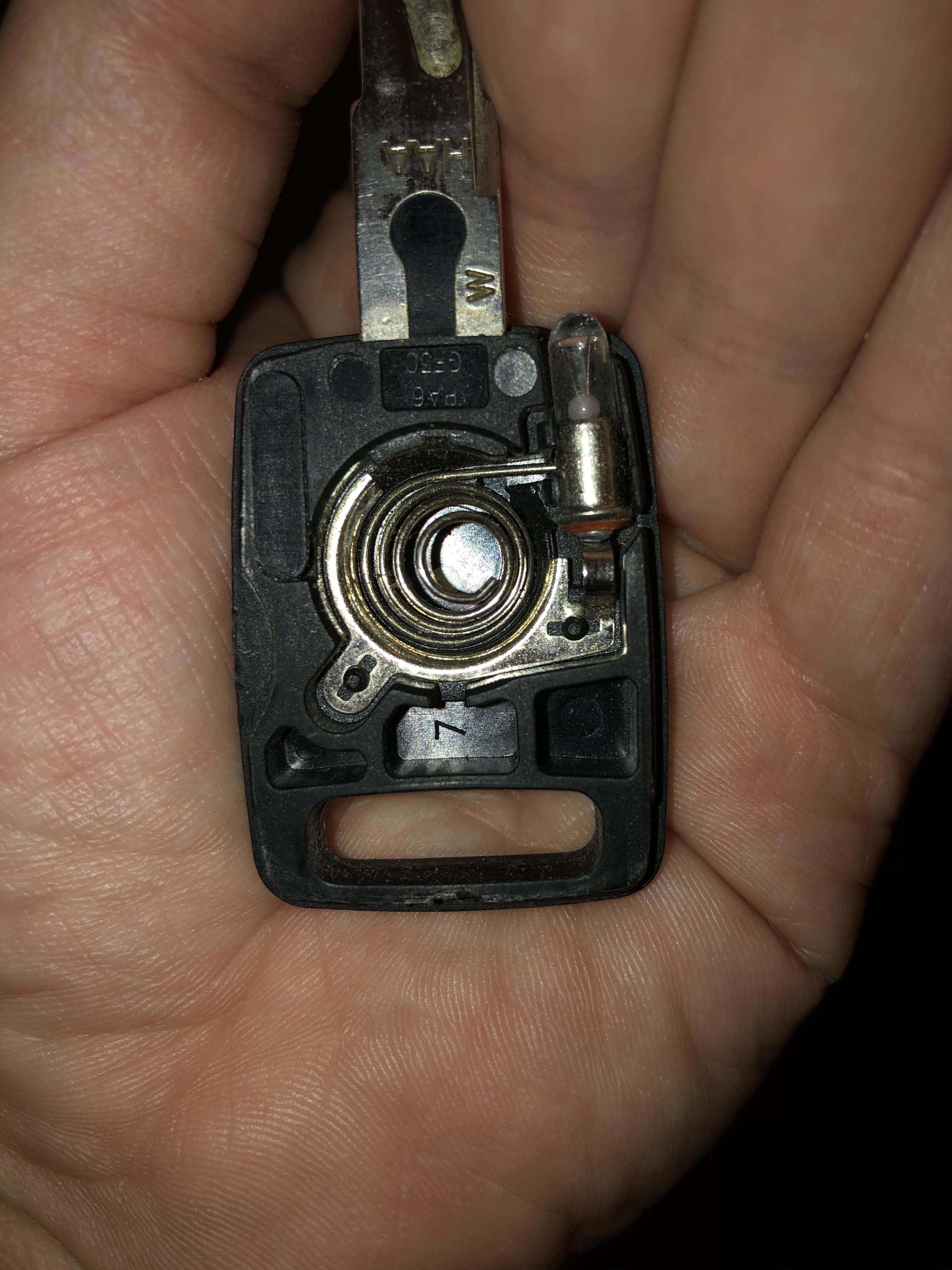

Ik heb een autosleutel met afstandsbediening, echter is dit niet de bekende klapsleutel. Waarschijnlijk is dit een ouder type?
Deze werkt niet meer.
Met de sleutel in het slot van het portier krijg ik de auto nog wel ontgrendelt en de motor starten is ook geen probleem.
Sleutel open gemaakt en batterij getest. Deze is nog vol. Contacten voor de zekerheid schoongemaakt, maar dit mocht niet baten.
Wat zou het probleem kunnen zijn?
Kun je zo’n simpele sleutel als deze ook inleren via de auto?
Reservesleutel heeft geen afstandsbediening.

De sleutel is vaste sleutel met lampje!
Er is geen afstand bediening en als je links & rechts een slot hebt is het een voertuig waar deze ook nooit op heeft gezeten.
De klap sleutel voertuigen hebben rechts voor een deur zonder sleutel gleuf!
Achteraf ombouwen kan maar kosten.... zou dat later doen.

Olie , als je onderaan een druppel hebt zit deze al te vol, er hoorde nog een flink stuk aan te zitten, een nieuwe bij de dealer kost €12,- en gebruikte , die breken meestal omdat plastic ouder word dus op de sloop zoek ik ze niet eens meer!
Het is een bekend probleem helaas.

Gezien het bouwjaar en de aanwezigheid van bougiekabels enkele bobine is het een AUA motor.
Wat ik zo op de foto's zie is het een uitwendige lekkage ergens bovenin de motor.
Motorolie lekt meestal naar beneden.
Wellicht een keer goed schoonmaken en daarna kijken waar het lek zich precies bevindt.
De koelvloeistof zit er op de foto niet raar uit en waterdamp uit de uitlaat is in dit jaargetijde
niet zo vreemd, zeker bij koude motor.

Wat je wel hebt is dat de elektrisch bediende ramen opengaan op het moment dat je de sleutel in de deur in de (open) draairichting wat langer vasthoudt. Omgekeerd gaat de ramen dicht als je de sleutel in (dicht) draairichting vasthoudt. Probeer het maar eens uit ...

Wel raar dat mevrouw de verkoopster zei dat de auto het in het begin wel heeft gedaan met deze zogenaamde afstandsbediening en later niet meer.
Ook gek dat het kentekenrapport aangaf dat er wel een sleutel met afstandsbediening bij zou moeten zitten... Maar goed, ik vind het niet de moeite waard om dat nog allemaal in te gaan bouwen bij zo’n auto.
Ik ben er sowieso op vooruit gegaan, want ik had geen centrale deurvergrendeling op mijn vorige auto! :mrgreen:
Maar hoe dan ook, als ik het knopje indruk dan gaat er geen lampje branden op de sleutel, dus misschien lampje defect?
Deze sleutels hebben ook geen transponder denk ik?

Wat betreft de peilstok; dat is best wel mooi balen...
En hoe weet ik nu welke peilstok ik van de 7 verschillende soorten moet hebben?
Oliepeil is dus nu te hoog... Zou dat die rookontwikkeling ook kunnen veroorzaken bij de uitlaat?
Ik vind de rook niet echt blauw eerlijk gezegd en deze ruikt ook niet naar verbrande olie, maar ik heb gisteren een filmpje ervan gemaakt.

Wat betreft olielekkage;
Ik heb de papieren er nog eens bij gepakt en de overmatige olielekkage is bij de APK in 2017 vastgesteld en er staat dat het om motorolie gaat.
Kan dat dan toch een RA2 krijgen?
Ik moet wel zeggen dat het rond de versnellingsbak het meest nat is. Stel dat de versnellingsbak toch lekt, kan ik dan nog wel doorrijden nu?
Andere kant van de motor, dus bij snaar en distributieriem ziet er gewoon netjes, schoon en droog uit.
