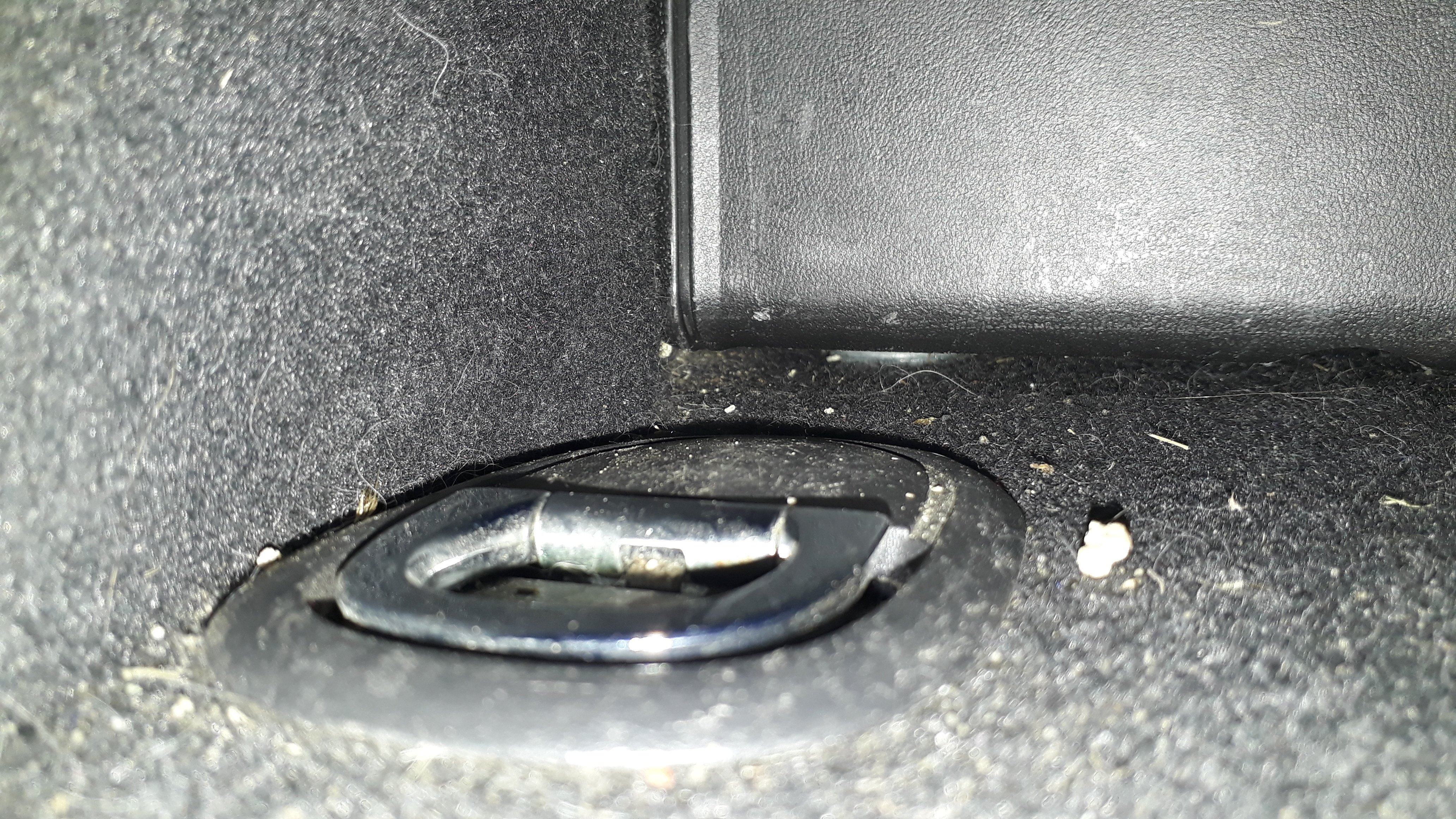

@eekhoorntje en @@Peter_Audi_A2 . Zojuist heb ik de wagen mee naar huis kunnen nemen en eens rustig gekeken naar het probleem dat de linker achterbank niet wilt neerklappen.
Het probleem zit hem denk ik verderop. één van de twee pinnen die beiden in de vloer verankerd horen te zitten, zit er niet in! De boosdoener die tussen de vloer en het bankje in zat, heb ik ook al aangetroffen. Dat was een gesp van een weekendtas of iets dergelijks. Deze heeft volgens mij als afstandhouder gefungeerd toen de vorige eigenaar de eruitgehaalde bank weer wou optuigen als stoel. echter heeft hij de zitting dus niet goed vastgeklikt aan de vloer maar heeft vervolgens wél met lompgeweld de leuning omhoog geracht. Op de foto zie je dat hij er niet in zit.
Mijn vriendin heeft net al in de zitting plaatsgenomen terwijl ik aan dat dat hengsel heb lopen rukken aan de onderkant. Helaas 'klikte' hij er niet in. Ik ga even kijken wat de vervolgstap is. Tips zijn altijd welkom! Maar dit gaat links of rechtsom wel goed komen lijkt me.

Het is inmiddels gelukt!
Doormiddel van even rustig doorstruinen van ons forum kwam ik tot de conclusie dat het een simpele ingreep was. Met dank aan het berichtje van @Airspeed van 29 okt 2016 op het onderwerp 'Rugleuning achterbank ontgrendelt niet'. Dus het was inderdaad 'even de stoel ernaast plat leggen zodat je de rugleuning wat meer naar de raamkant kan duwen en toen kon de hendel bovenop de rugleuning wel helemaal omhoog getrokken worden en hoppa, gelukt!' Dat zelfde geldt nu ook voor mij! :thumbmin:
