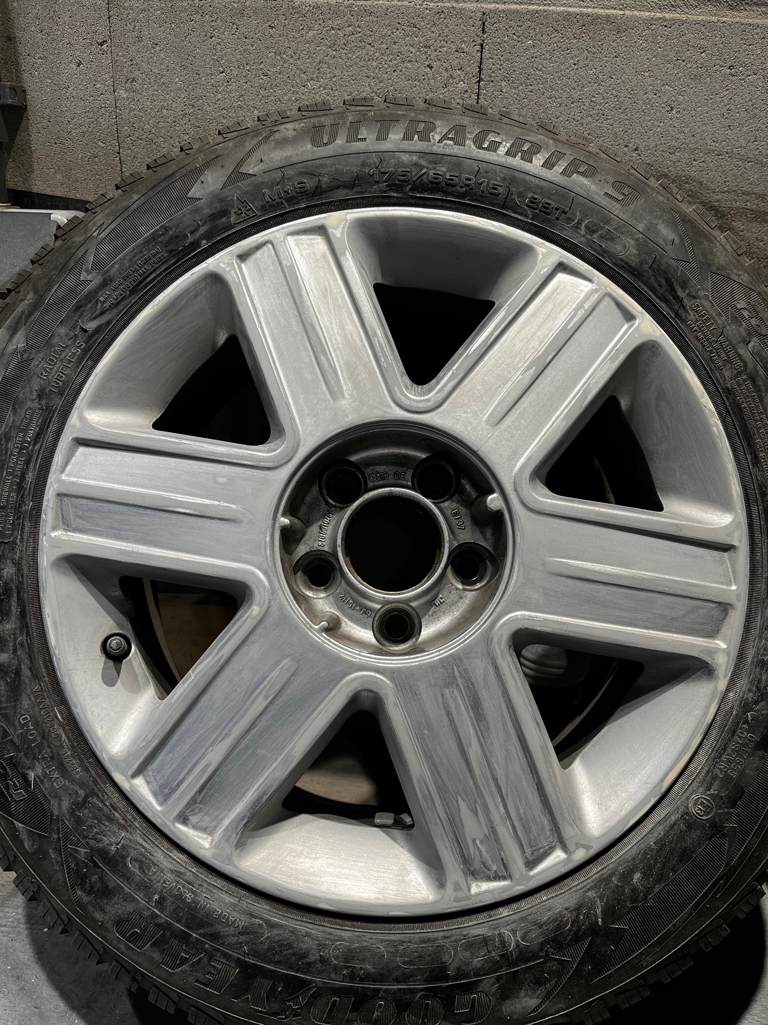

Ik schuur de velgen eerst met de schuurmachine rond tot de velg dof is.
Plekken waar ik niet kan komen doe ik met schuurpapier tot alles dof is.
Velgen afnemen met ontvetter van Motip ipv remmenreiniger of wasbenzine.
Daarna met fine Putty van Motip de beschadigingen vullen.
Laten drogen en goed schuren.
Vervolgens in de grijze primer van Motip.
Meerdere dunne lagen tot de velg egaal grijs van de primer is.
Dan pas velgen zilver van Motip in meerdere dunne lagen.
Als laatste meerdere dunne lagen blanke lak.

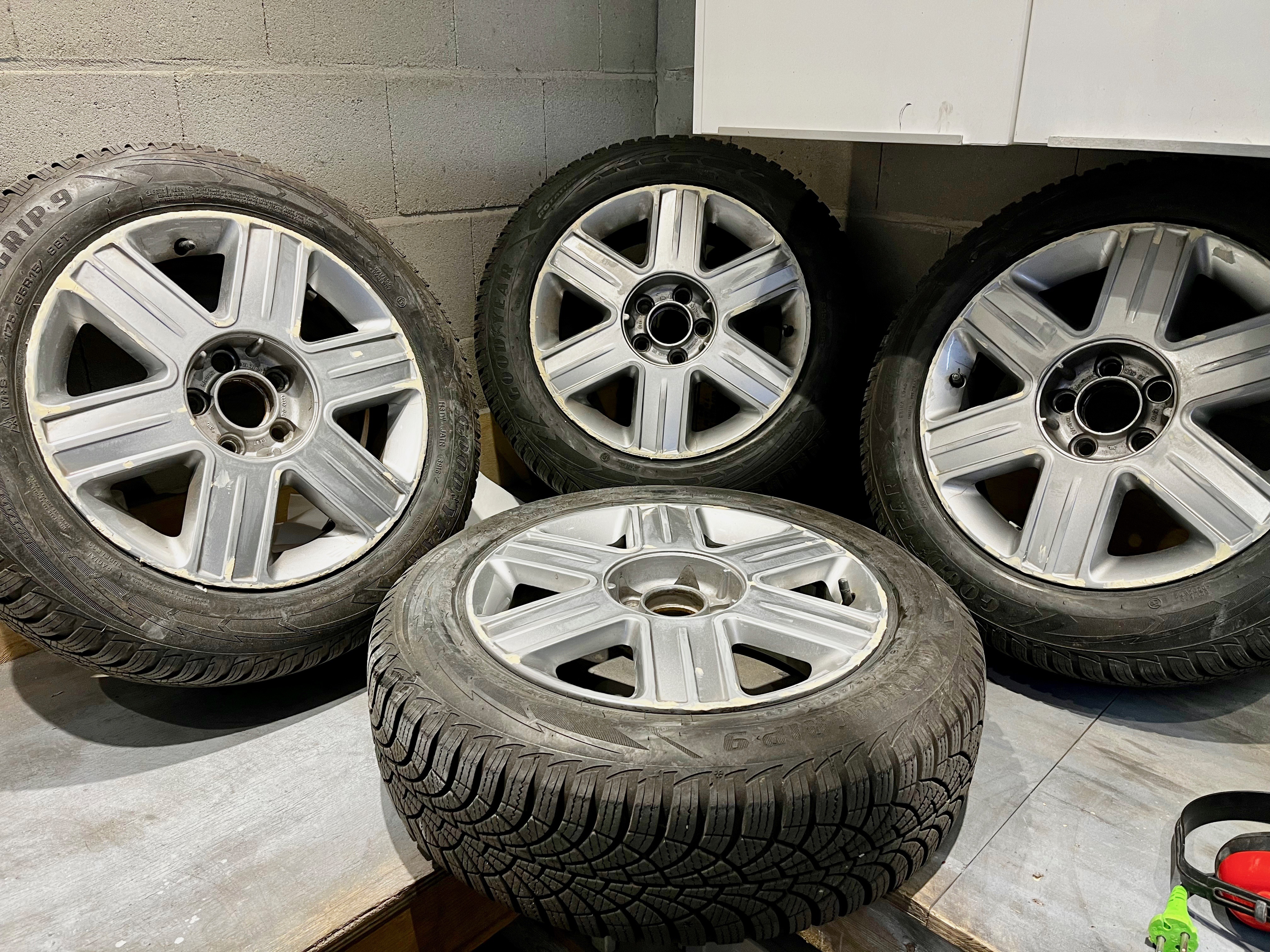

De set op de foto's moet nog in de primer.
Nu eigenlijk te koud in mijn garage.
Lar
Berichten: 336
17 jan 2023, 17:34 0 x
Ziet er goed uit. Eigenlijke lastige velg die 15'' Ja het is eigenlijk te koud. 15° in kelder
