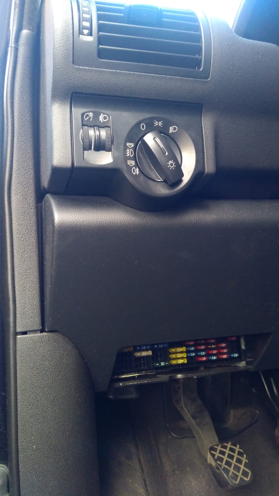

Laatste update aangaande ons dimlicht probleem. Het probleem is opgelost!
Nadat we via de onderdelenlijn een hele mooie lichtschakelaar a 25,- toegestuurd hadden gekregen, deden de dimlichten het.....nog NIET!
Omdat we beiden dimlichten recentelijk nog hadden vervangen en het dus ook niet aan de schakelaar lag, moest het aan een defecte relais of iets anders liggen en dus gisteren toch maar naar de Kwikfit. Daar zijn ze ze lange tijd bezig geweest met o.a. uitlezen van de auto en na een uur bezig te zijn geweest met het A2'tje bleken het toch beide lampjes te zijn, die spontaan en simultaan zijn geknapt!
Nu alleen nog even het zekeringen klepje/dekseltje daar weer ophalen morgen, die ze, bleek achteraf, vergeten zijn terug te plaatsen (zie foto).....
We zijn in elk geval blij met deze nieuwe schakelaar en kunnen tzt eventueel mistlampen voor inbouwen
