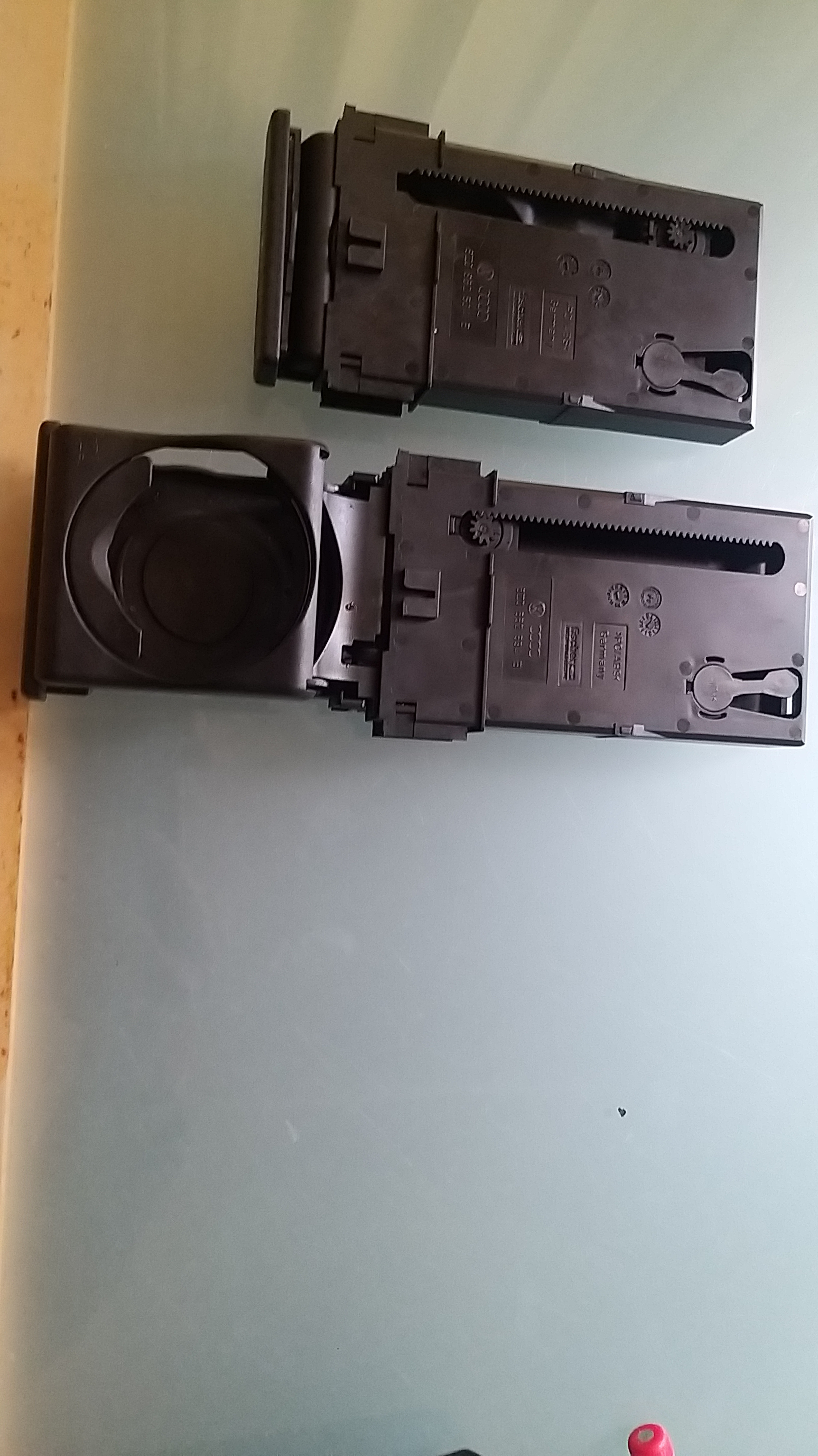

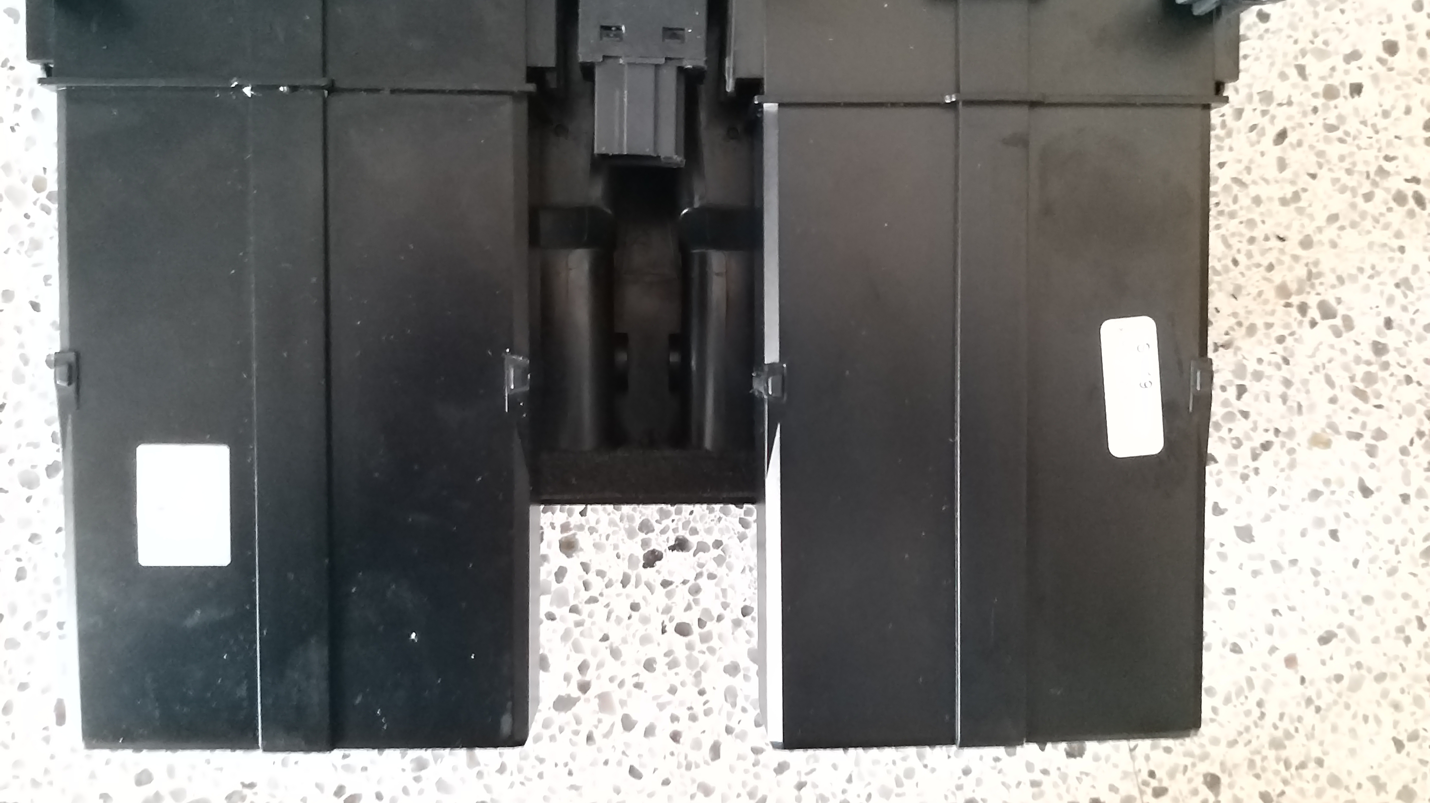

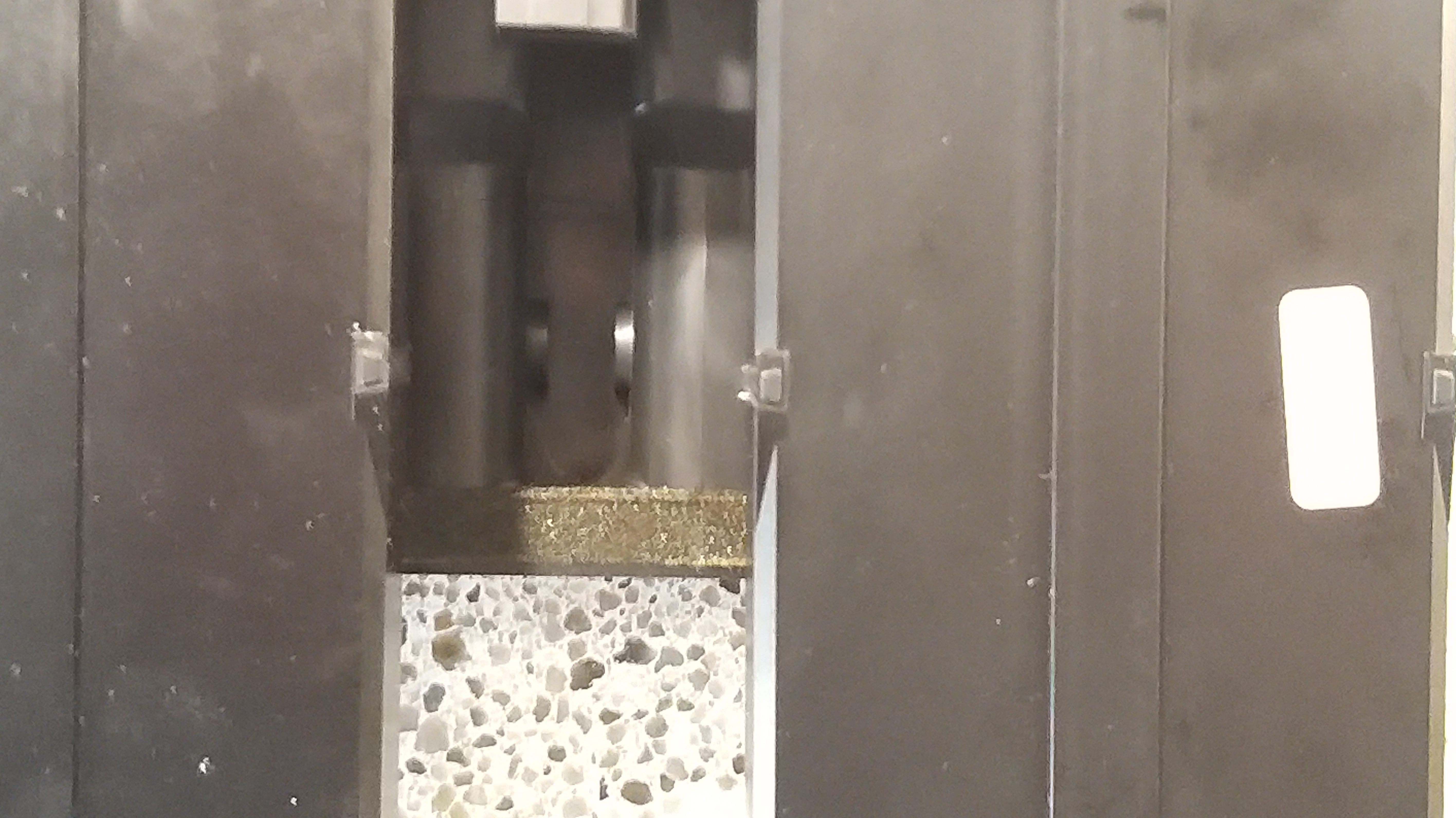

Vandaag 1 nieuwe bekerhouder en 1 tweedehandje geplaatst. Kerstcadeaus zullen we maar zeggen. :D Close up van t ellendige alarmlichtenknopje zit bij de foto's. De tweedehans kostte 20 euro op Ebay en daar kwam nog een tientje Brexitbelasting bij. Nieuwe iets boven de 90 euro. Is in verhouding eigenlijk goedkoper. Bij de oude twee ga ik het bekende afgebroken palletje vervangen. Wij gebruiken de houders graag voor de kleine blikjes Zero en Bullit want in zo'n razendsnelle BAD moet je bij de les blijven :s

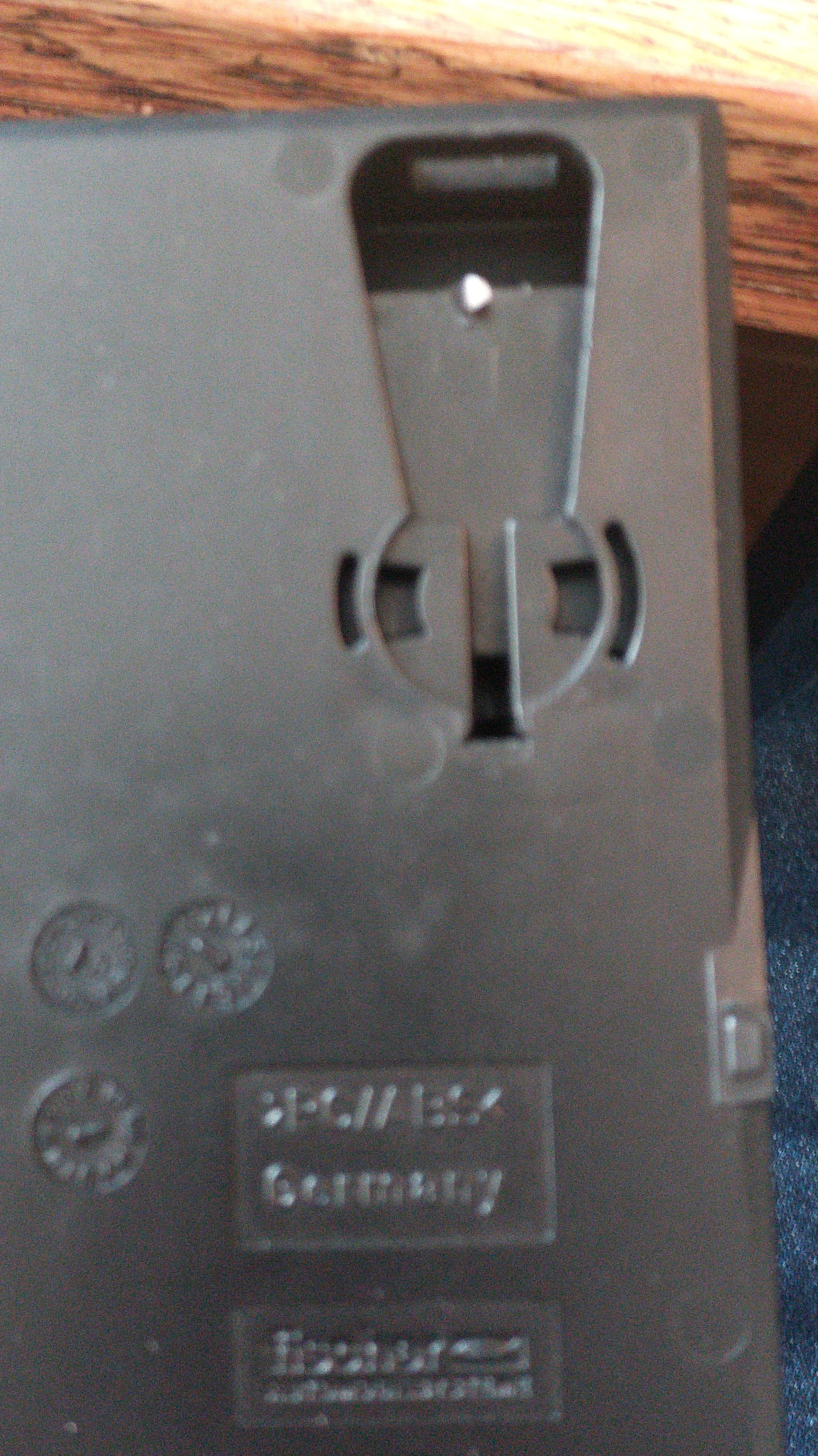

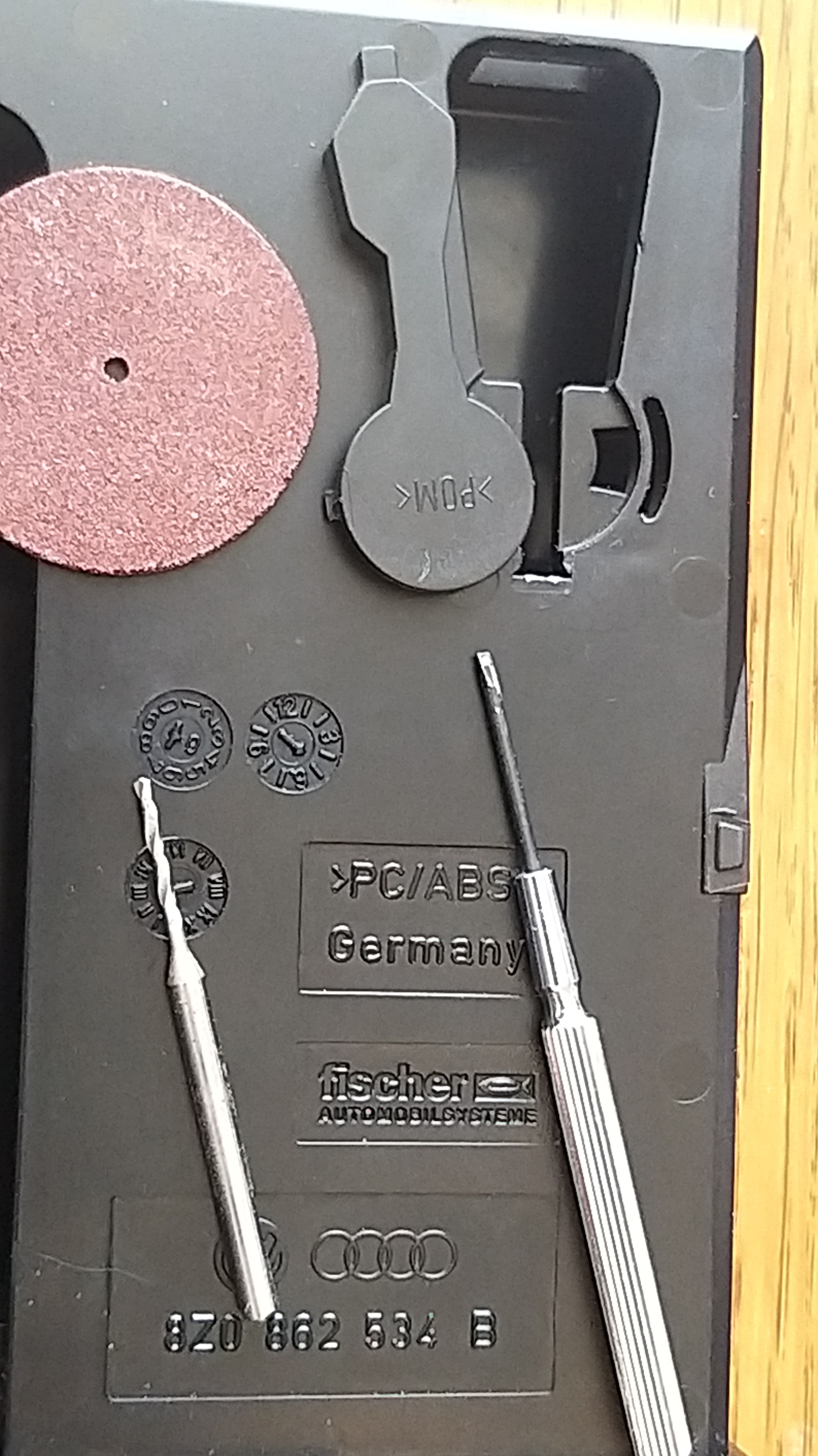

Eerste bekerhouder gerepareerd. Heb m niet helemaal gedemonteerd zoals in de Duitse instructie. Wip wapper er uit met heel klein schroevendraaiertje. Gaatje met de Dremel. Het moeilijkste is het spijkertje. Hoogte moet goed zijn en t driehoekje ook en het is echt een klein dingetje. Slecht uitgevoerd product van fischer. Denk dat de meeste bekerhouders sneuvelen op een mini stukje plastic.
