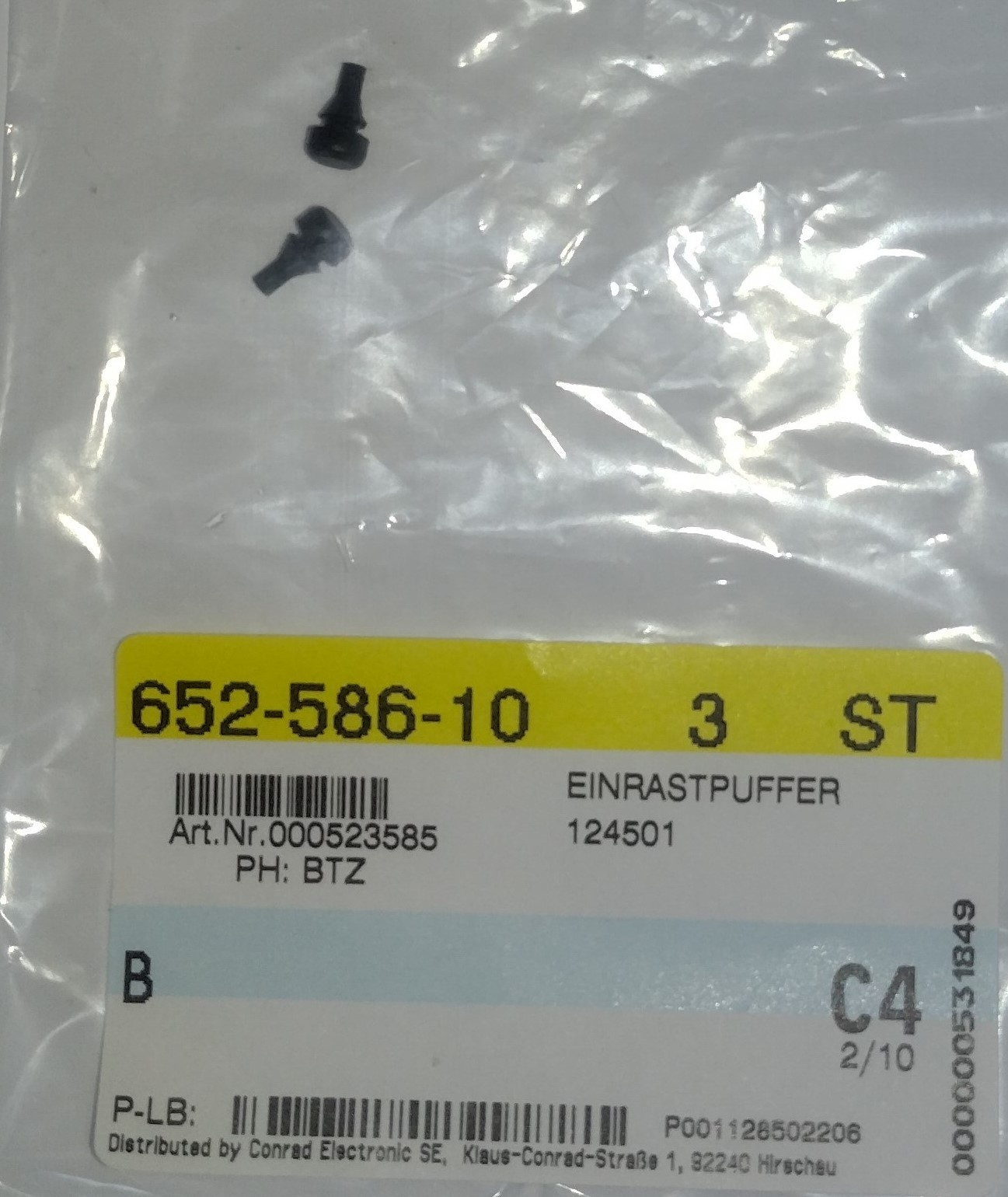

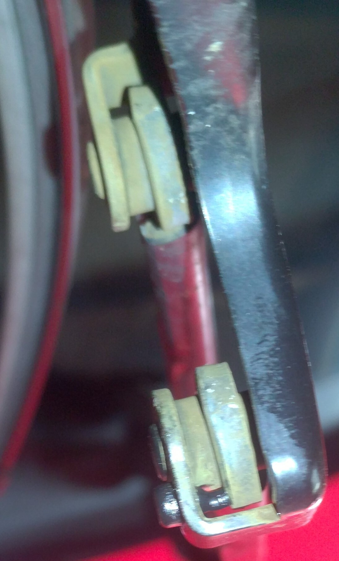

Naar aanleiding van deze post toch even gekeken naar de ruitenwisserarm van mijn A2.
Het rubbertje bij het draaipunt van de ruitenwisser bleek verdwenen.
Even bij de buren (Duitse A2-forum) gezocht en
daar een verwijzing naar een vervanging (bij Conrad) gevonden.
Vandaan binnengekomen en meteen gemonteerd. Gelukkig (nog) geen kras op de ruit ...

In deze post van het Duitse A2-forum is het beter te zien:
https://a2-freun.de/forum/forums/topic/ ... ent-571151
Als het rubbertje verdwenen is, is het op dezelfde plaats een gaatje met een diameter van ca. 2 mm te zien.
Een en ander geldt voor de A2's met het nieuwere model ruitenwisser.

Helder! Net even gekeken en die is bij mij ook weg
Hier de link:
https://www.conrad.nl/nl/p/pb-fastener- ... 23585.html
Ga ook nog even op Ali neuzen of ze te vinden zijn met minder verzendkosten
Hier de link:
