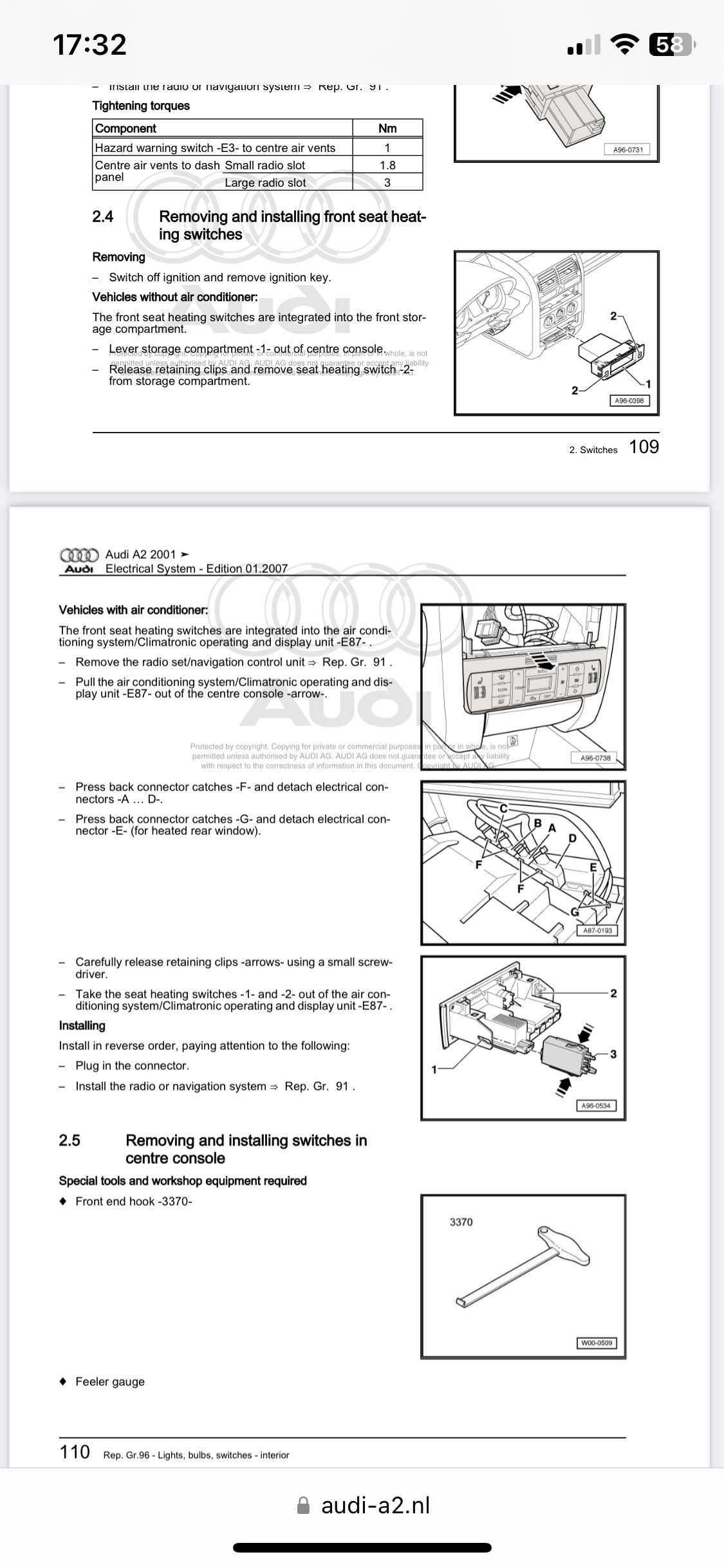

Unit hoeft niet open. Wel even uit bouwen , de oude eruit ( klikken) en de nieuwe erin klikken. Misschien kan je de oude open maken en eventueel herstellen.
Succes.
Dit komt overigens uit het besloten gedeelte voor clubleden.
Succes.
- IMG_0333.png (873.31 KiB) 2152 keer bekeken

Kijk!
Dit is waardevolle informatie. Ik ga de schakelaar demonteren, en ik zet de rechter voorlopig in de positie voor de linker zodat de stoelverwarming gebruikt kan worden. En ondertussen ga ik opzoek naar een vervangende, mocht de huidige niet gerepareerd kunnen worden.
Dank!
Dank!
