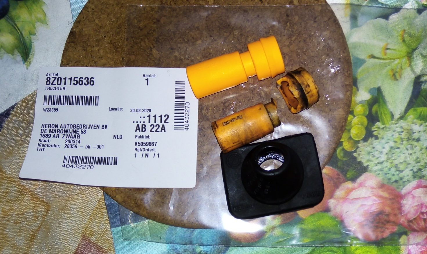

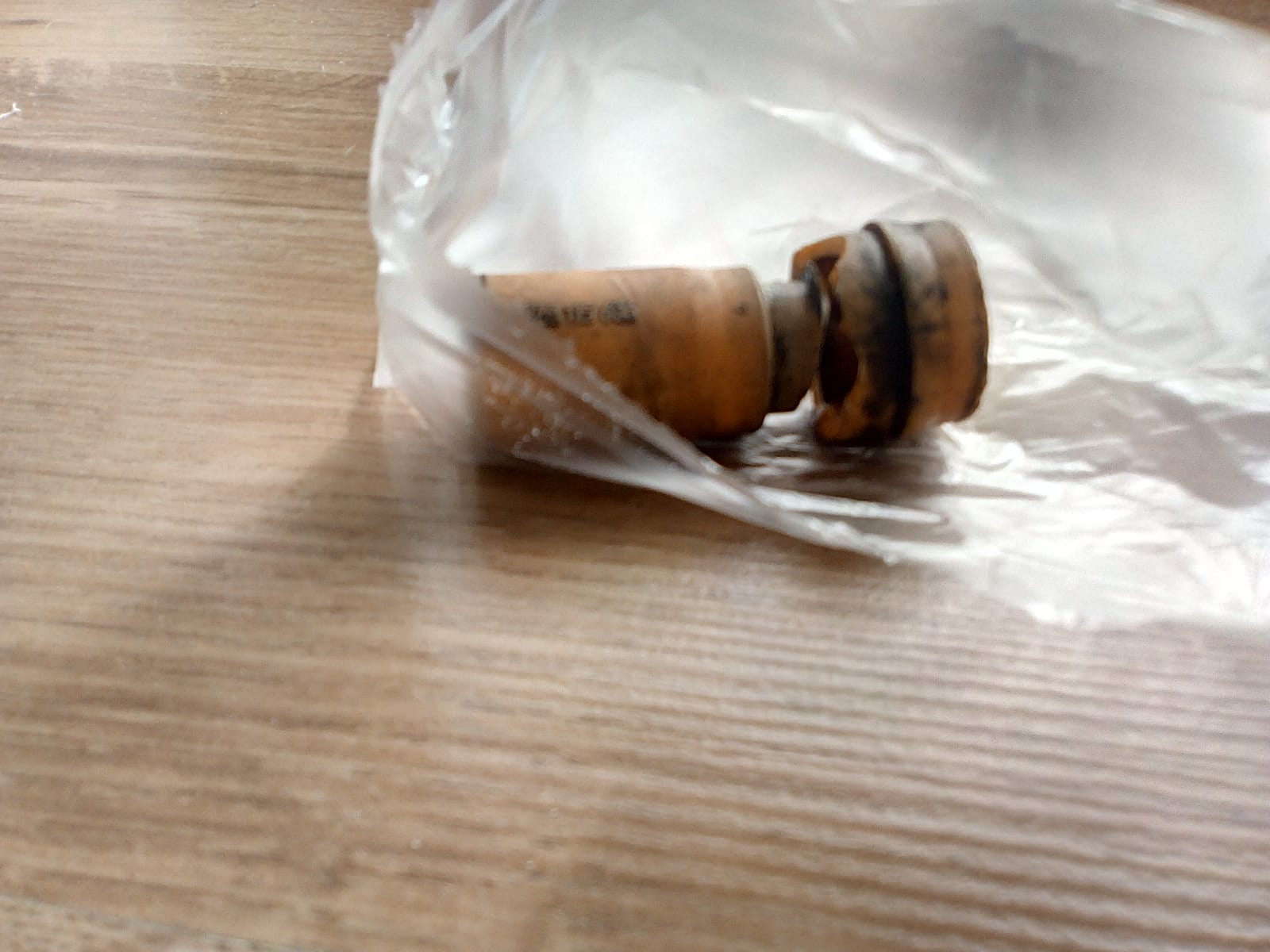

Gezocht 8Z0 115 636 Oranje plastic olie stukje.
Helaas is de koppeling bij de ingang pijlstok afgebroken.
Het rubber voor en de slang achter nog goed, maar wie heeft dit plastic stuk.
Aan de voorkant komt de pijlstok erin.
Achterkant is met knijp systeem om slang los te halen.. en ik hem nu 2 delen.

Bij mij toevallig 2 weken geleden ook gebeurd, het plastic is helemaal hard geworden en breekt als je m in de rubber mof probeert te schuiven....
Nieuwe Bij de dealer gehaald. Kost iets van E3,50!

Dealer wilde blijkbaar dure complete set verkopen, nu goede besteld.
Er zijn er 2 leverbaar, met oude stok dus ronde ring en de iets nieuwere met deukje voor nieuwe stokken...
Die pijlstok moet er met puntje naar boven in, en bij zelfde prijs die maar besteld....
Een andere nummer maar zelfde verder!
In de nieuwe past ook oude pijlstok maar andersom niet!
Nu andere omdat magazijn meester ziek is.... en veel goedkoper!
Denk dat ze graag veel geld willen verdienen en dan vele juist naar de sloperij sturen.
Maar voor deze prijs ga ik voor nieuwe.

€4,08 incl. BTW... maar nog maar 2 over voor geheel Nederland!
Of ze weer gemaakt en geleverd worden is niet duidelijk, daarom heb ik voor de zekerheid alle maten nauwkeurig opgemeten en we kunnen dan op de draaibank deze precies namaken.
Alleen zou ik nooit voor plastic kiezen maar Aluminium!
Vooral het midden is dun en deze heeft mooie ronde randjes, en draaien word scherper en breekbaar!
Dat zal als het ooit Back Orders worden en geen idee hoe lang het gaat duren wel iets duurder.
Materiaal valt mee, draaibank is niet gratis en mijn uurloon ook niet.
Maar ik realiseer me wel dat dit soort kleine onderdelen wel eens schaars en duur kunnen worden.
Na 1 jaar met gebroken rond gereden te hebben nu vocht in de olie en witte smurrie een beetje!
Met de pijlstok in de slang was beter geweest, maar dan heb je geen juiste pijl meer!
Dus als ooit iemand meld dat ze niet meer leverbaar zouden zijn....
Sloop is oude breekbare en ik heb nu de exacte maten!
