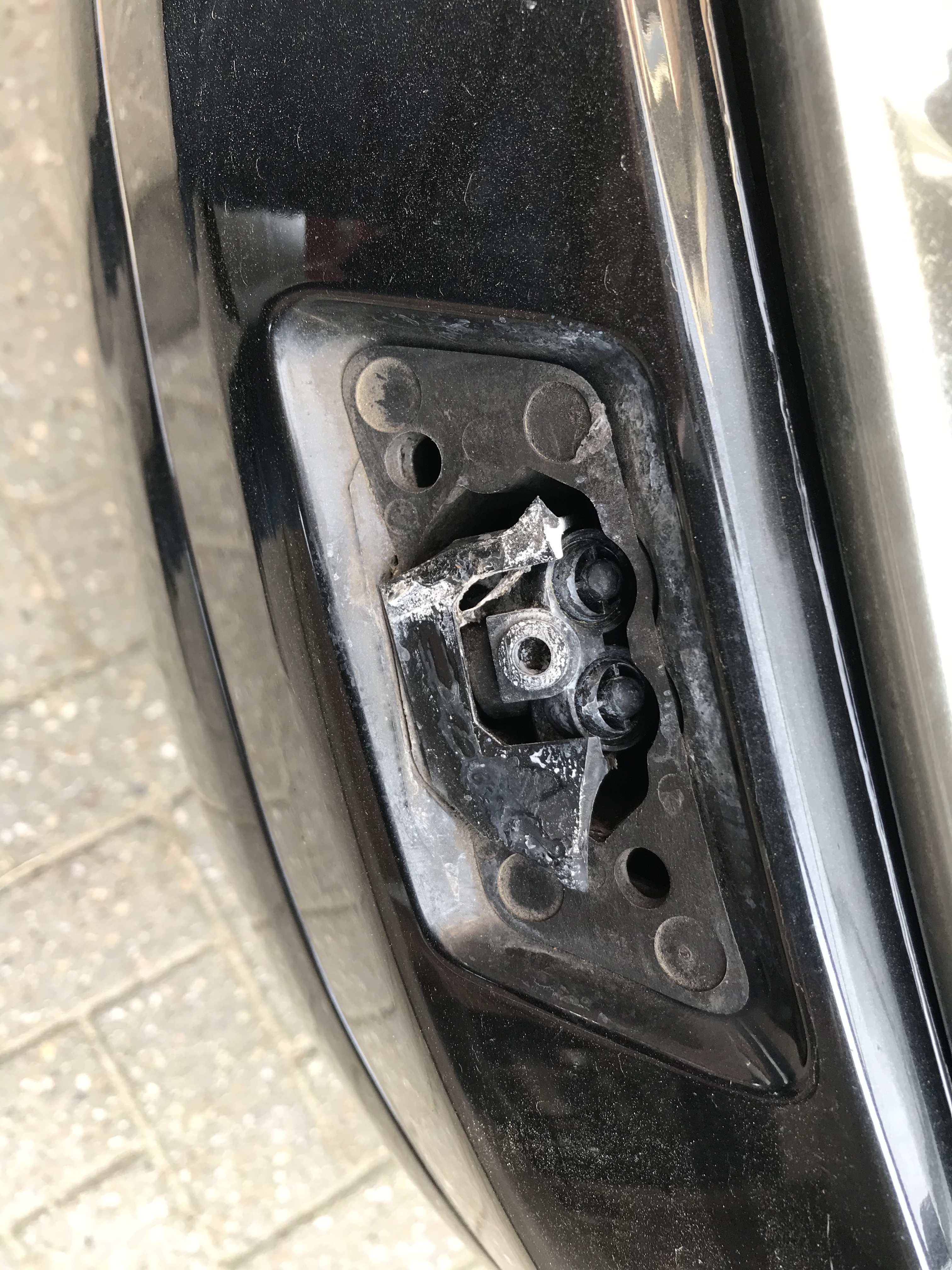

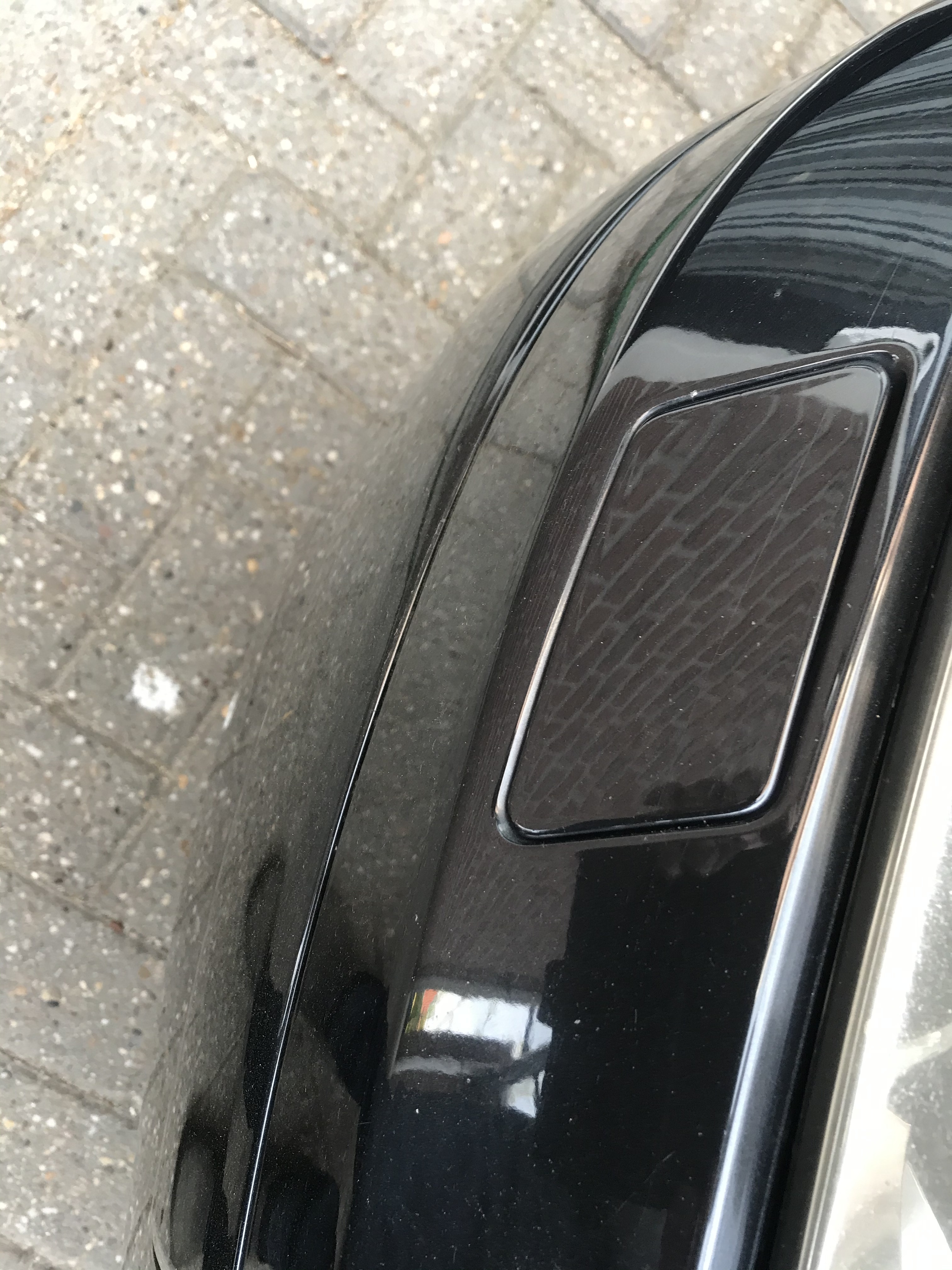

Dag
Ik zoek een afdekplaatje voor mijn koplamspoeier links 8Z0 955 269
in de kleur Ebonyschwarz Perleffekt.

De sproeier uit de advertentie is van een (voor)Ruitensproeier. De TS zoekt een kapje van de koplampreiniging.
Als ik me goed herinner is het alleen als geheel met de sproeikop te koop, als de dealer het nog verkoopt. Het wordt dus een uitdaging deze te vinden.
Als ik de foto bekijk lijkt het ook alsof de bevestiging van het kapje afgebroken is. Heeft alleen een kapje dan wel zin?

Na demonteren zelf een plaatje monteren lijkt me handigste.
Deze zijn erg zeldzaam en vele werken niet meer.
Zelfs in foute kleur word het veel zoekwerk, en als de onderkant nog goed scharnierde zelf een klepje boetseren met ABS afval plastic en soldeerbout....
Voor mijn dochter de rechter die eraf viel ook gelast met soldeerbout, beetje ABS afval erbij en het werkte weer, als klepje weg is iets meer werk maar een stukje bumper in model knippen en je komt er ook wel...
Uurtje of 3 reken ik op met demonteren en boetseren... en weer monteren....
