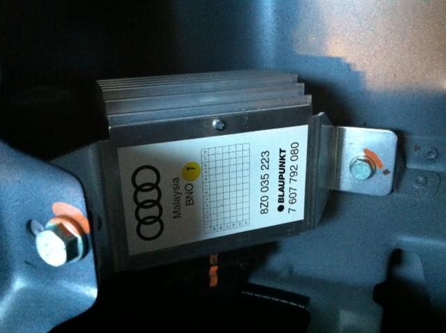

Dank koop9. Ik ga eens rondkijken wat ik allemaal kan vinden over de concert I radio en bedrading. Onder het aluminium plaatje zit inderdaad een versterkertje (blaupunkt). Waarschijnlijk stuurt deze nu de twee woofers/tweeters in de achterdeuren aan (die doen het prima).Ziet eruit als CD wisselaar kabel, en dat zou betekenen dat er een ander merk radio in heeft gezeten en grote kans dat er aan de bedrading is geknutseld achter de radio en dat daardoor de speakers het niet meer allemaal doen nadat er weer een audi radio in is gezet want die werkt anders qua aansturing van de achter speakers.

Vond ergens anders op het forum:
Onderdeelnummer versterker:
8Z0 035 223 A (de A is belangrijk. Zonder A is namelijk de 2 kanaals Blaupunkt versterker voor alleen de achterspeakers)
Volgens mij verklaart dit waarom ik alleen achterin geluid heb.

De versterker is altijd alleen voor de achterspeakers, voor zitten direct op de speaker uitgangen op de radio.
er zit bij jou dus iets niet goed aangesloten.
Haal eerst even de radio los om naar de bedrading te kijken.
Maak evt foto dan kunnen we meekijken.
