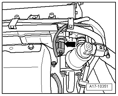

oliedruksensor :
Het meest voorkomende oplosding kan de gele melding olielampje na juiste olie niveau te checken is en dan nog blijft branden.
De oliedruksensor zelf defect is vaak is het herkenbaar wat aan het doorzweten hij dus wat lekt .
Of draadbreuk je mazzel hebt.
Vervang dan deze ,probeer eerst stekkertje schoon te maken of melding weg blijft ,zo niet koop voor nog geen 20 euro een nieuwe.
Hij zit op de de cilinderkop bij aua en de bby benzine motoren. Vaak groen of zwart afhankelijk merk.
Laat dit eventueel uitzoeken het verhelpen door garagist indien niet de opossing is ,zoals door A2 dokter of vertrouwde garagist in de buurt.
https://workshop-manuals.com/audi/a2/po ... e_switchf1
Succes.
Audi a2 AUA BBY -oliedruksensor_benzine.jpg (55.8 KiB) 1844 keer bekeken
Extra aanvulling Indien rood olie lampje dan beskist niet meer te rijden ,dan is er zeker iets niet ok met de oliedruk ,verstopping olie toevoer ,defecte pomp etc.
Voorak als u zeker bent van ollieniveau klopt.
