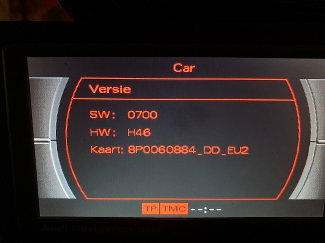

Mijn code-detectie-software levert na draaien netjes de code van de RNS-E, maar toont die nu steeds als de laatste 4 cijfers van het serienummer. Bovendien zet deze software ook de versie op X-- waarna upgrades niet meer mogelijk zijn. Daar ben ik dus niet zo blij mee...
Bij de door Stefan gevonden software wordt ook uitgelegd hoe je de software kunt wissen (!) met een PRG CLEAR functie (alleen te gebruiken als je DVD-speler werkt) en die heb ik vanavond op mijn testsysteem uitgevoerd (klamme handjes actie dus...). Ik had een 2019 EU DVD in de navi en na een aantal spannende minuten was alles weer goed: mijn oude serienummer wordt weer getoond na onderbreken van de voeding, de code werkt nog steeds en de softwareversie is weer 650...
Daarna de upgrade-CD (naar versie 270 in de 193/naar 700 in de 192) maar eens geladen - weer een aantal spannende minuten... et voila...

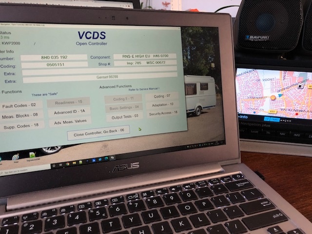

En weer een stapje verder...
Ik kan, gewoon op mijn bureau thuis, mijn laptop met VCDS aansluiten op de RNS-E en daarvan opgeslagen fouten bekijken, die wissen, software coderen, instellingen wijzigen, etc.
De communicatie tussen VCDS en de navi loopt geheel via de K-line (connector B5) dus eenvoudig aan te sluiten. Ik gebruik een OBD-poort uit de A2 en verbind massa (pen 4 en 5), +12V (pen 16) met de netvoeding en K-line (pen 7) met de RNS-E.
