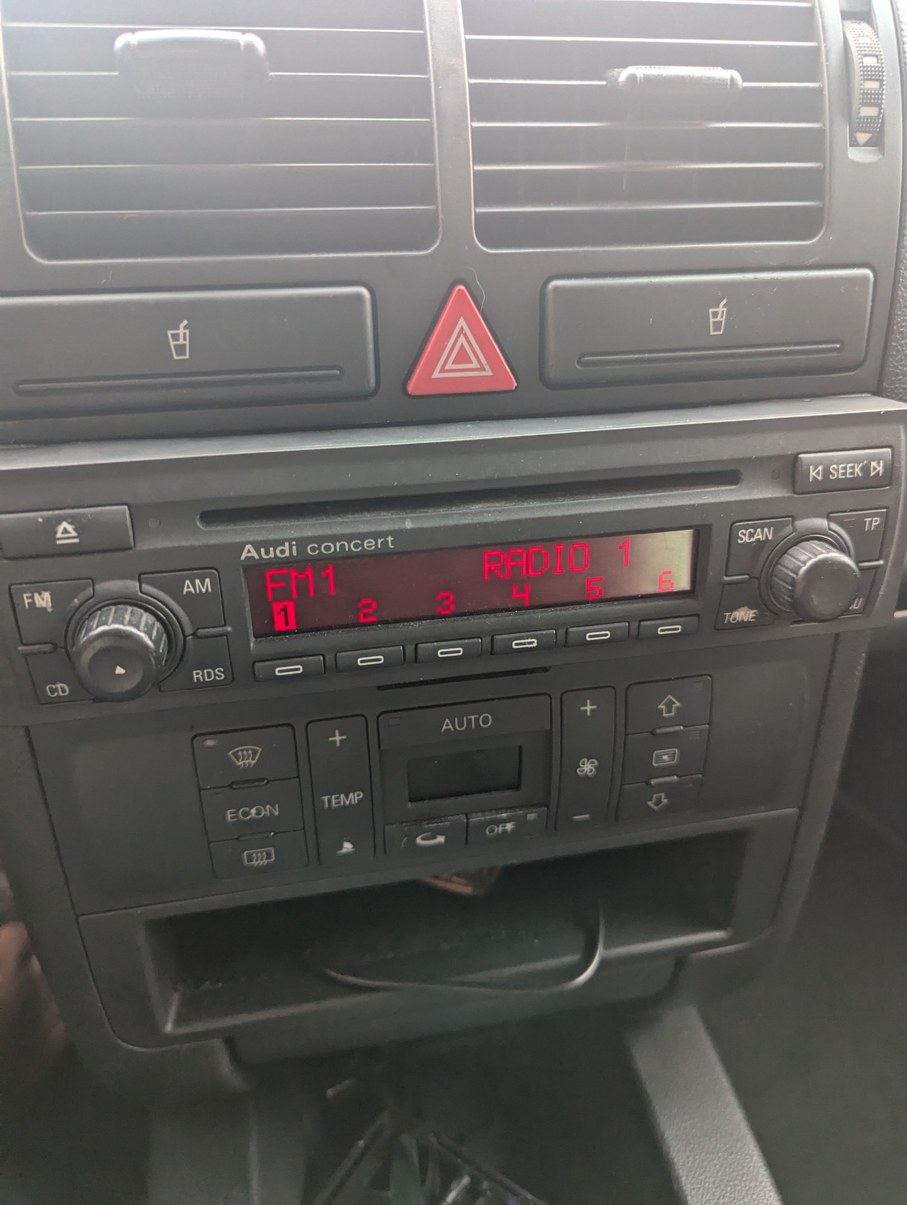

Hi allen, zojuist deze mooie concert voor drie tientjes gedemonteerd bij de sloop. Ik heb inmiddels een code maar krijg hem niet voorbij de SAFE melding.
Als ik RDS en Scan ingedrukt blijf houden werpt hij de CD er uit maar krijg ik niet het 0000 scherm dat ik zou verwachten. Iemand raad?

Geen ervaring mee, maar zie op je foto volgens mij nog wel een fantoomvoeding, die kan wel er tussenuit met een originele A2 radio.

Kreeg hem vanochtend voorbij de SAFE scherm naar het 1000 scherm. De eerste van de vier knoppen die je gebruikt om de code in te voeren werkte niet, de anderen wel. Helaas begint mijn code niet met 1.

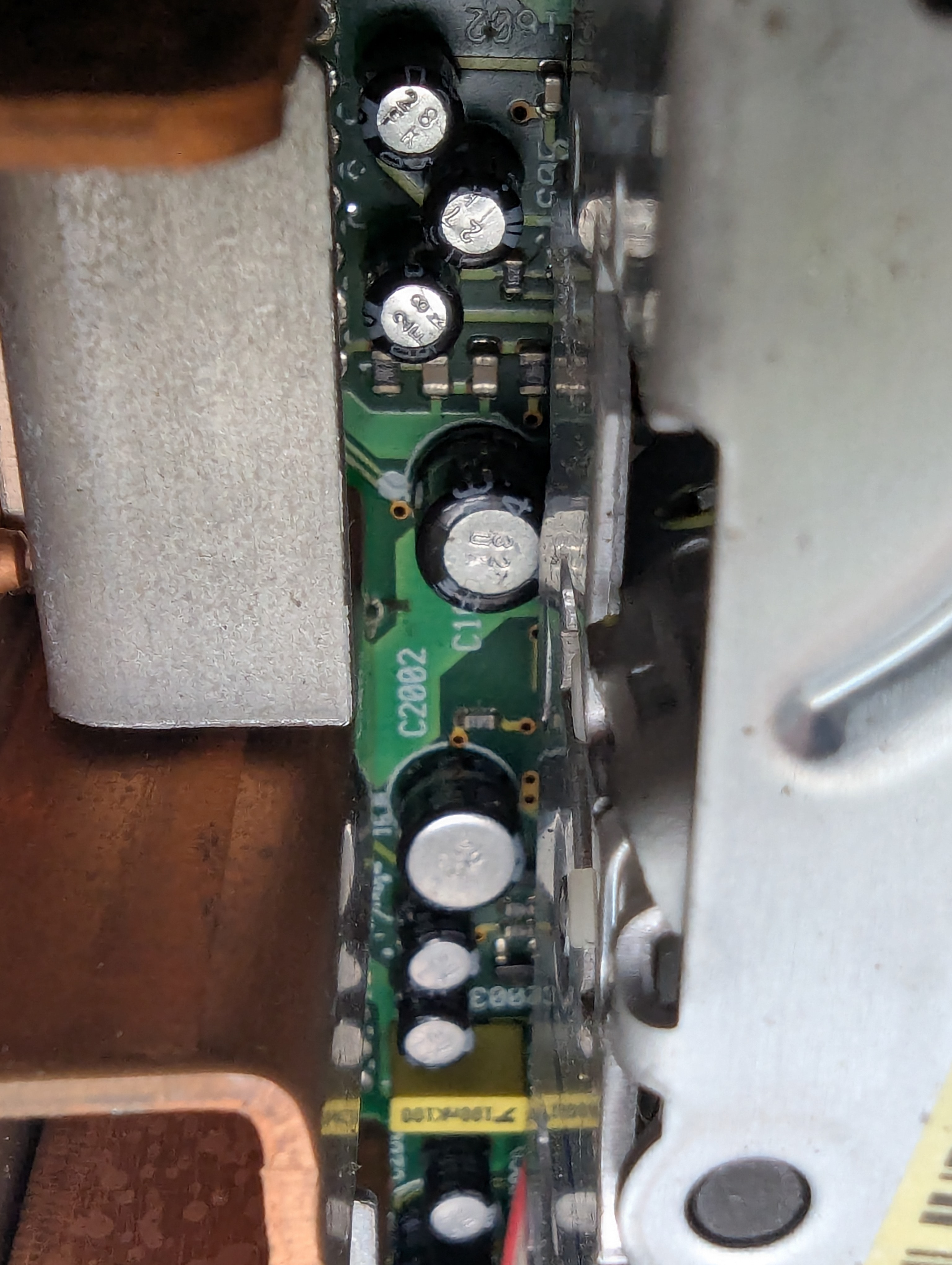

Update: heb eea uit elkaar geschroefd (heb wel wat ervaring met vintage audio reparatie, maar geen car audio) om de elco's te controleren. Die zijn goed. Voorplaat gedemonteerd en schoon gemaakt. Contactspray op de connector gespoten etc.
Het werkt, maar nog niet perfect. De knoppen reageren nog niet lekker. Hij gaat morgen nogmaals uit elkaar zodat ik die kan restaureren. To be continued.
