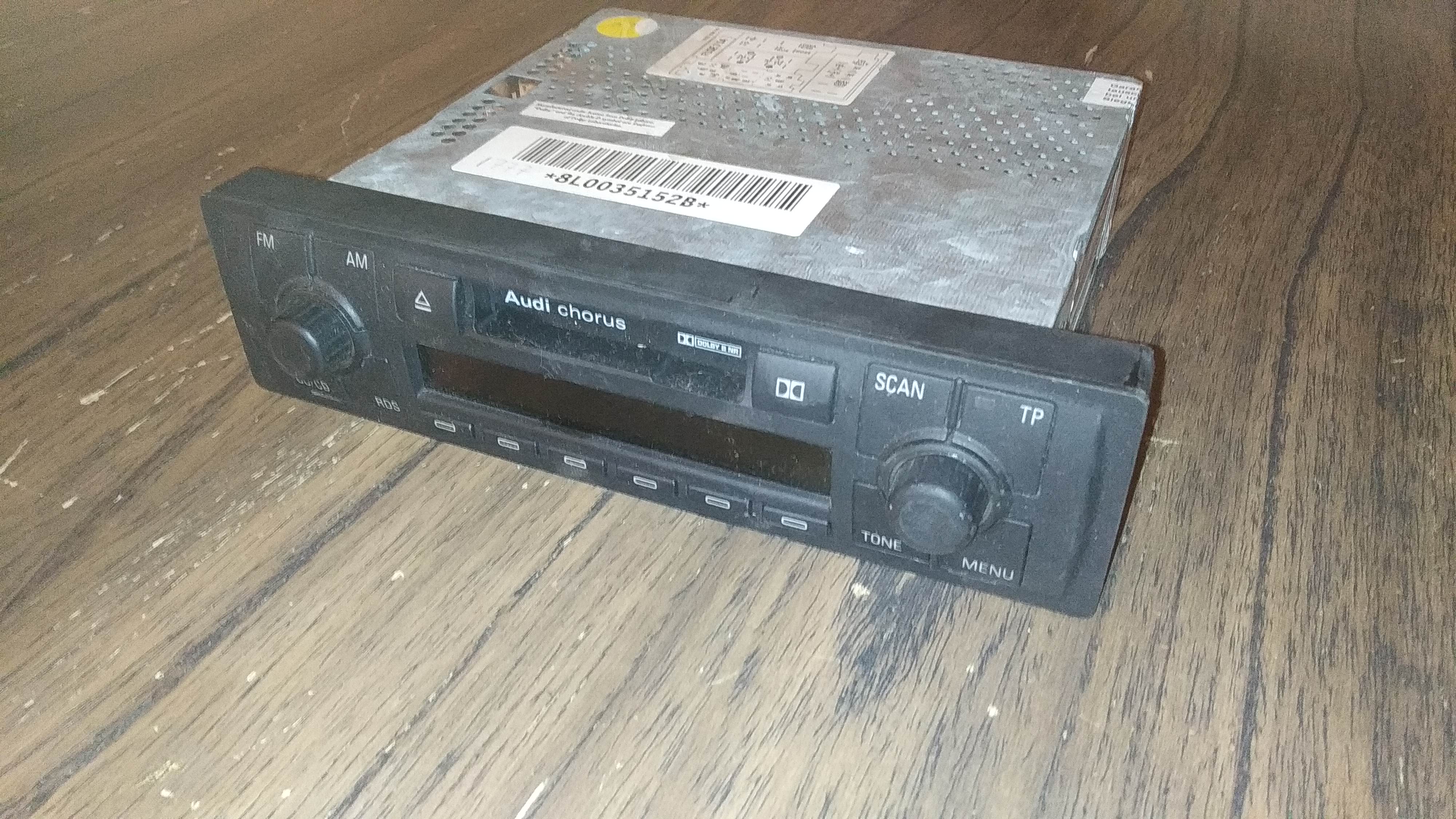

Heb hem gevonden, het is een Chores I. Als je interesse hebt mag je hem hebben.
