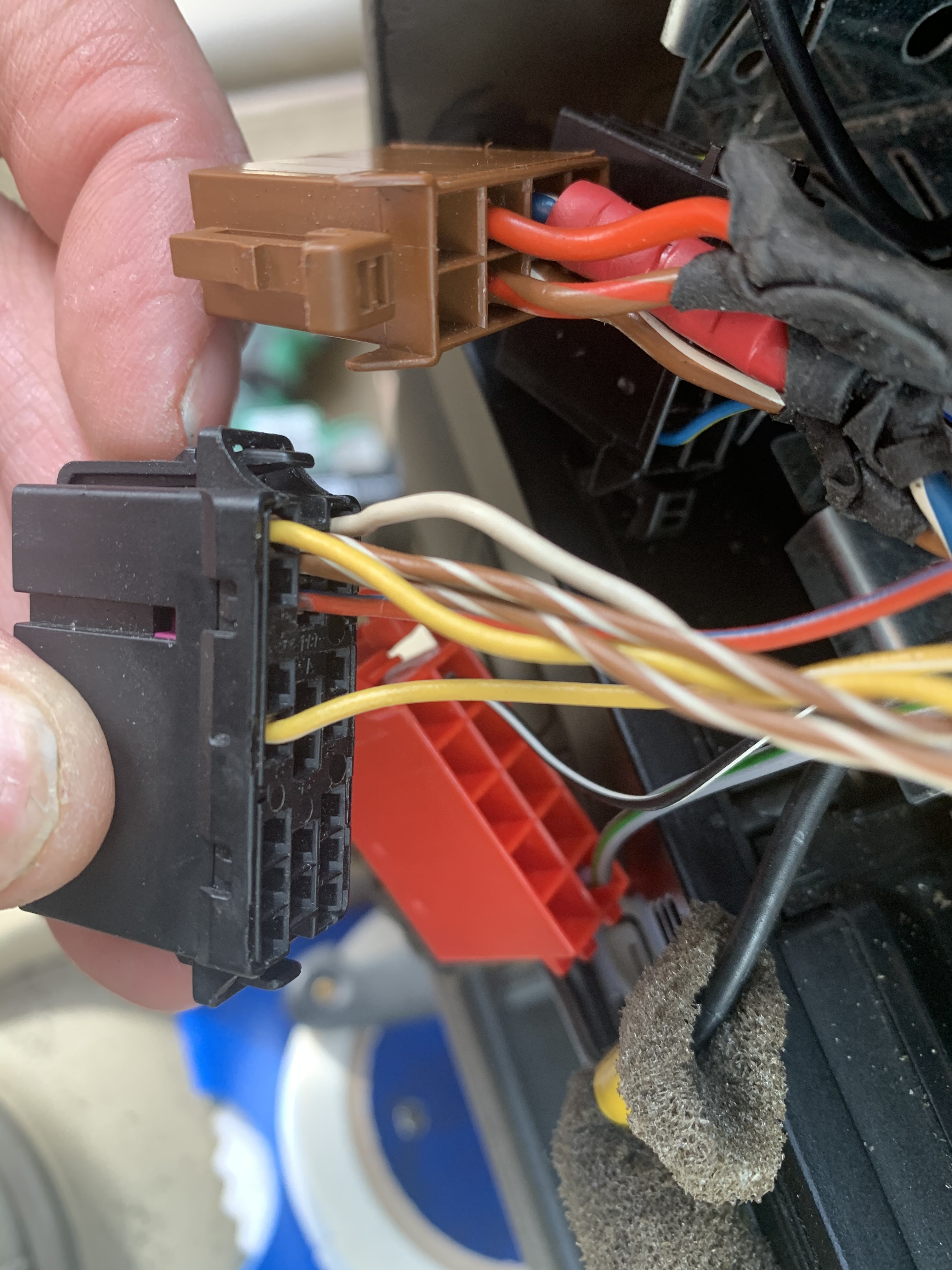

Ik heb een foto van de zwarte canbus stekker gemaakt en getracht de bezetting erop te krijgen...
Pin 1 = wit = ?
Pin 2 is dan ws de gecombineerde min vd speakers?
Pin 3 = geel = canbus?
Pin 5 = rood/blauw =
Pin 12 = geel/wit =
Ik meet alleen bijna 5v geschakeld op pin 12.
Ik heb overigens de originele radio niet, dus daar kan ik de pin bezetting niet vanaf kijken. En de afbeeldingen die ik er van vind, komen niet overeen met mijn bezetting. En er is niet echt geprutst aan de kabels, alleen ooit bij de speaker kabels.

Ik zie idd aan de stekkers dat eraan gemodificeerd is
. Op de 20-polige stekker is:
Bruin/wit is gezamelijke massa van het audio signaal naar de versterker. Dit is niet de luidspreker uitgang!
Blauw/rood is het 12v acc signaal. Dus om de versterker te activeren.
De gele en witte zijn de plus van het audio signaal links en rechts naar de versterker.
De enkele gele zit voor zover ik weet niet goed gepind voor canbus en je mist er een. Canbus zou oranje / bruin en oranje/ groen moeten zijn die in elkaar gedraaid zijn. Misschien dat je hem nog terug kan vinden achter de radio?
Alternatief is een nieuwe canbus trekken naar het tellerhuis. Daar zit bij de A2 de Canbus.

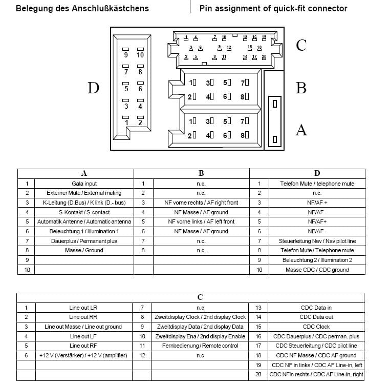

Hier kan je terug zien waar je de canbus aan kunt sluiten op de connector.
Maar als je een aftermarket radio gaat gebruiken, let er dan op waar die radio op de connectors de canbus heeft. Kan verschillen van origineel
- Hier zie je pin bezetting per aansluit connector
- e748a0d35cd62fa5.jpg (77.79 KiB) 2261 keer bekeken

Ik ben er een tijdje terug achtergekomen dat de A2’s van de eerste generatie vrijwel nooit standaard zijn geleverd met canbus voorbereiding.
Can is wel altijd aanwezig in je A2, maar je dient zelf (of iemand anders) draden te trekken. Het kan dus heel goed zijn dat deze draden bij jouw A2 ontbreken, gezien jij een A2 rijdt uit 2001.
Ik heb hetzelfde ervaren met mijn A2, ook uit 2001.
Bij mijn weten werd de canbus aansluiting door Audi pas standaard geleverd vanaf modeljaar 2003.

Ok duidelijk, schema helpt (alhoewel die stekker met de 20 aansluitingen bij mij toch echt anders is gepind). Ik heb nog even gezocht en er liggen geen losse kabels oid achter de radio, dus bij mij nog geen canbus voor de radio. Wel raar icm stuurwielbediening?
Aangezien de kans heel klein is dat t überhaupt gaat werken met deze radio (canbus voor A3 en A4) ga ik er maar verder geen tijd in stoppen en alles op de ouderwetse manier aansluiten.

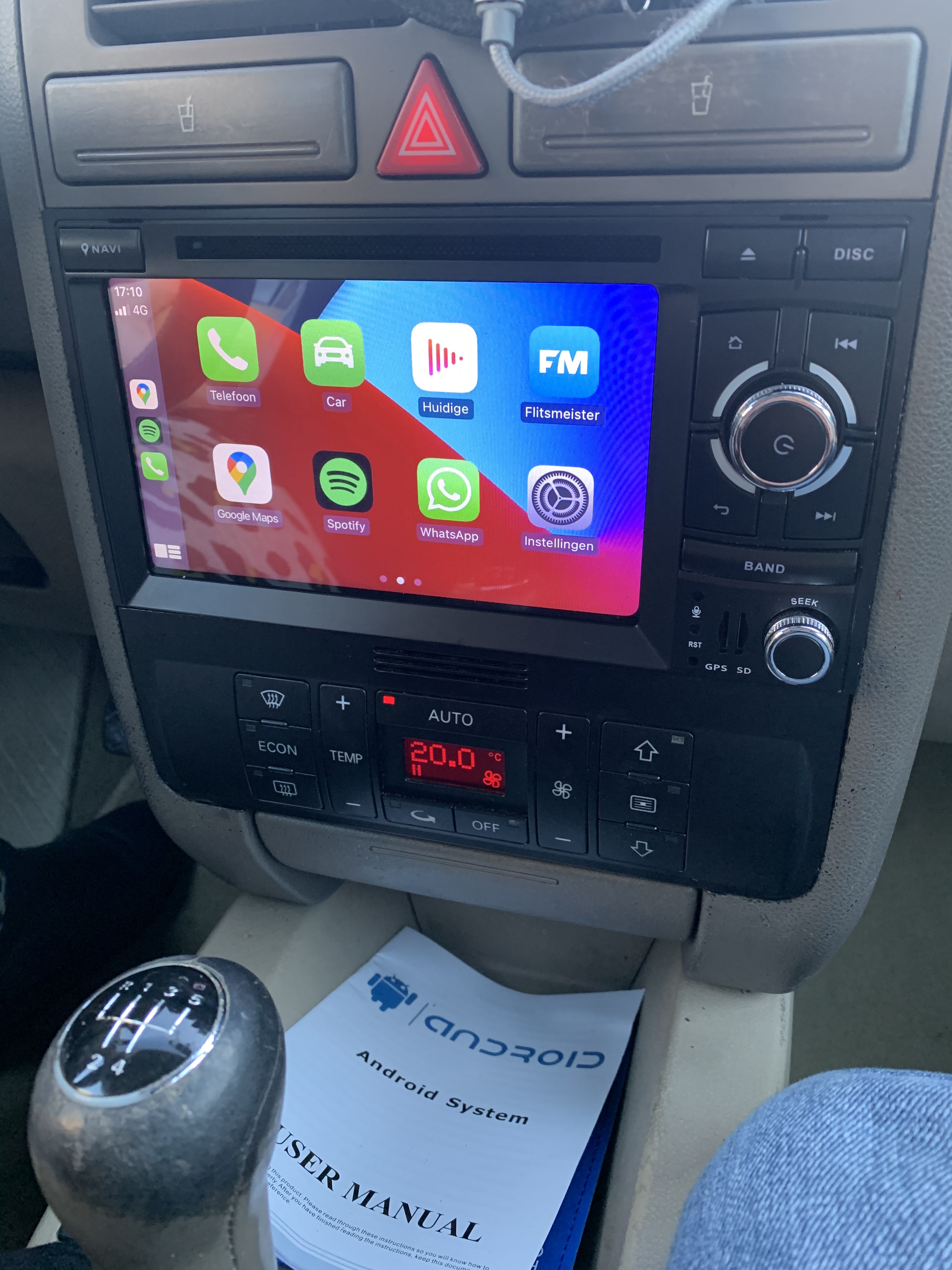

Ik heb m zonder canbus aangesloten, dus geen stuurwielbediening, maar voor de rest werkt ie prima en hij zit er mooi in! Ik ben vooral erg fan van Apple CarPlay met flitsmeister, tomtom, spotify (en bellen kan ook
