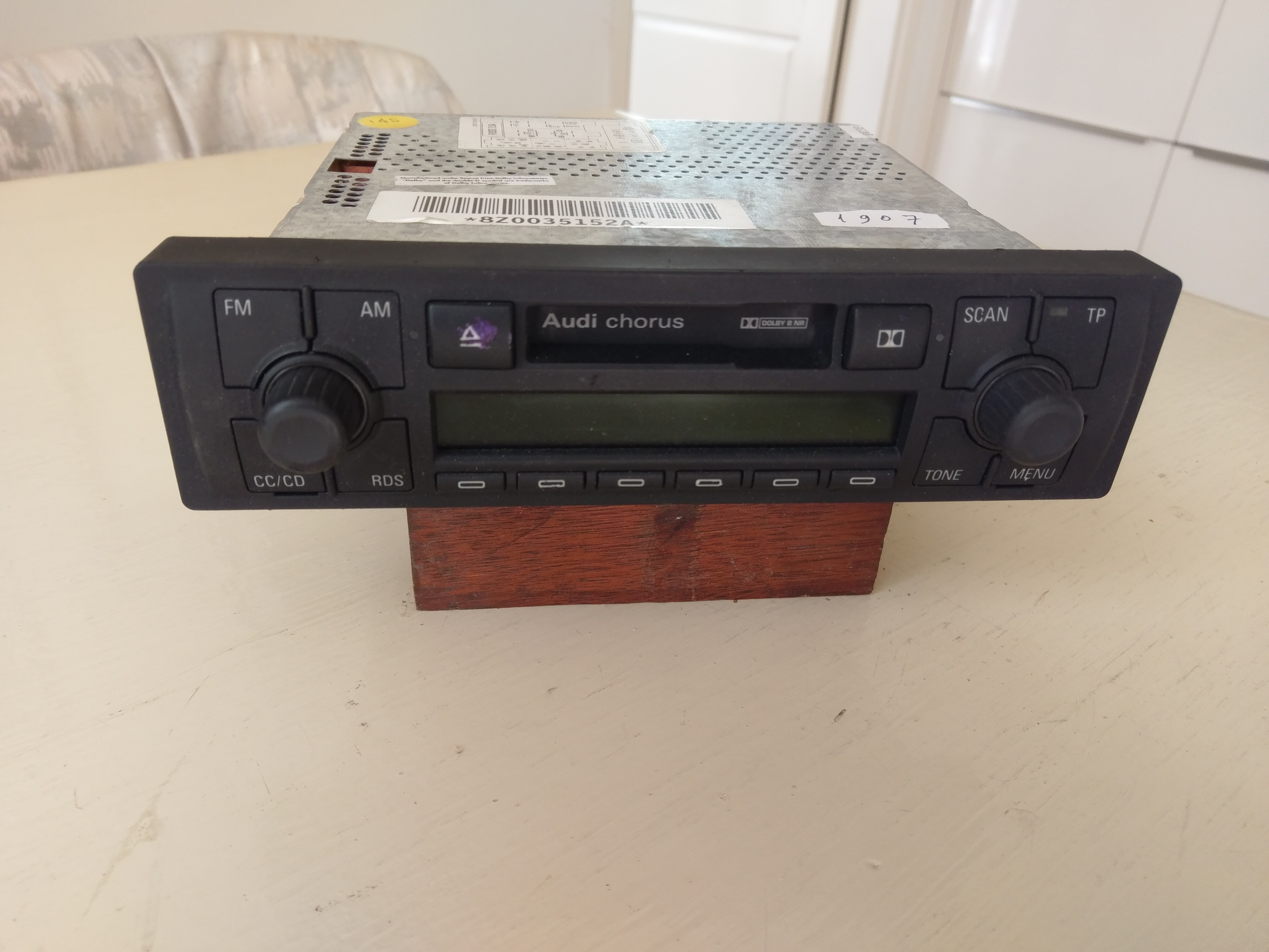

Dus wat zouden jullie aanraden? De Chorusjes liggen niet voor het oprapen, zo blijkt. Ik kijk zelfs naar de Blaupunkt Bremen SQR 46, omdat die me ondanks de fixe prijs (1/4e van de aanschafprijs van onze A2) erg praktisch lijkt en optisch ook nog wel passend bij de A2. Maar ik zou het nog steeds veel prettiger vinden als ik gewoon weer een volledig origineel en werkende Chorus-met-cassette-deck kan laten aansluiten, en dan liefst ook weer gebruik kunnen maken van de CD wisselaar en Parrot...

Ik heb hier nog wel een goede Chorus 2 liggen (alleen de cassette-uitwerpknop is wat minder - spelend te zien / horen. Laat maar weten als dit iets voor je is.
