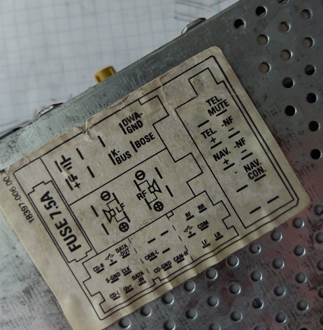

Hieronder een plaatje van de aansluitingen op een Audi Concert 2 (8Z0 03 186 D) - die heeft geen geschakelde plus, alleen permanente plus. Als de radio niet te vinden is met VCDS, dan zou ik als eerste de K-line verdenken (niet goed aangesloten).

Dat de Concert enkel een permanente plus heeft is mij bekend. Deze zit sowieso goed aangesloten.
