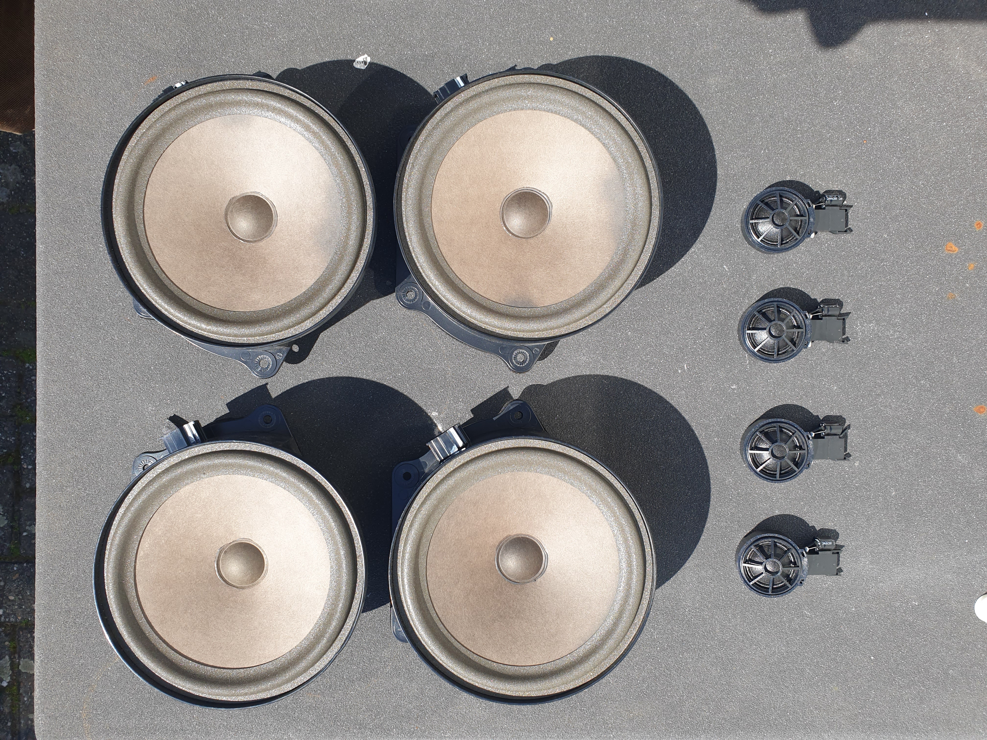

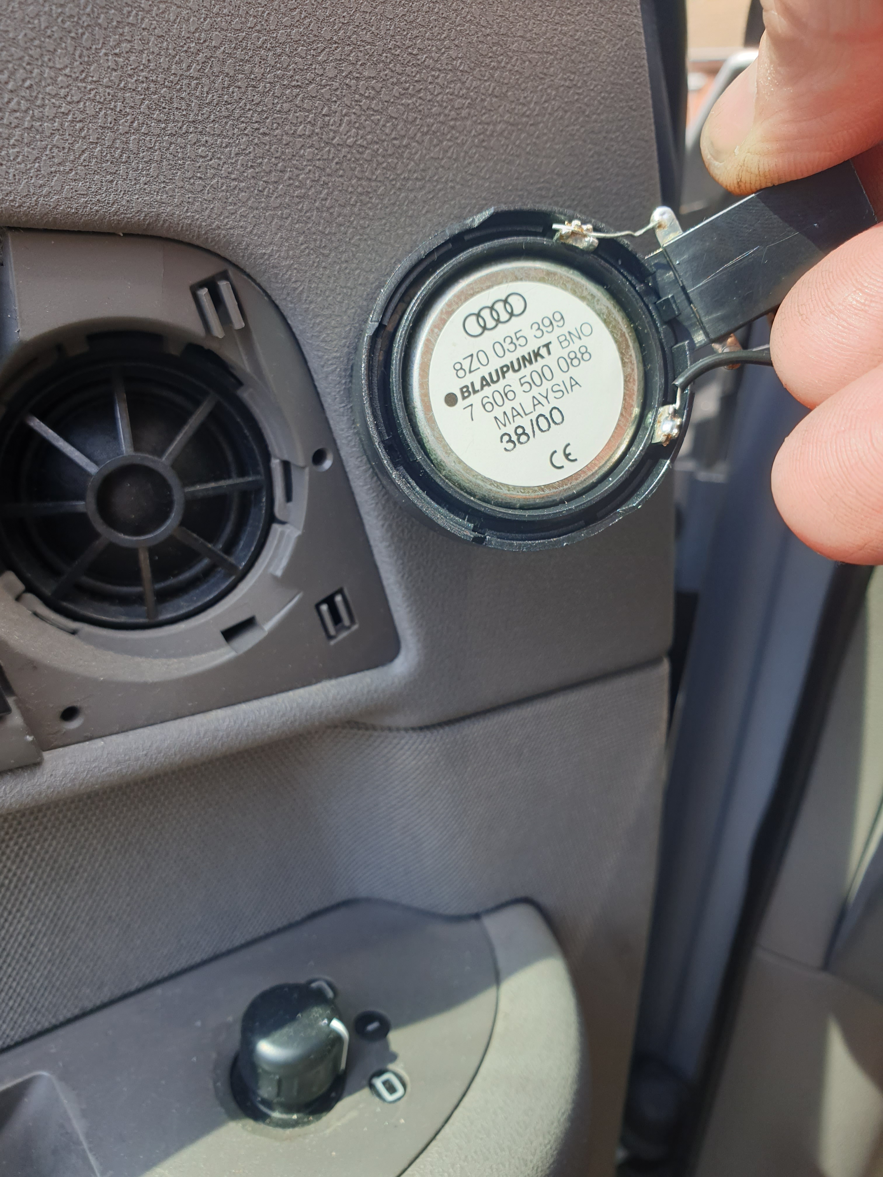

Op de foto de gisteren gemonteerde "Bose" versie en los de oude standaard tweeter. Beide 8 spaken, beide nummer eindigend op 399.
Op de gemonteerde tweeters staat achterop ook het Bose logo. et is me teveel werk om een deurpaneel eraf te halen voor een foto, maar als jullie aandringen doe ik het
Op de foto hieronder de 4 gedemonteerde standaard luidsprekers en tweeters

De BOSE variant is herkenbaar aan de rode sticker en aanduiding "399 A".

Ik zag in mijn post dat ik de grilletjes door elkaar heb gehaald. Zials HansJan aangaf, rode sticker en 399A als onderdeelnummer.
Daarnaast worden de lage tonen afgefilterd door een elko die standaard waarde 4,7uF en bose 1uF , dus daar zit ook een verschil in.
