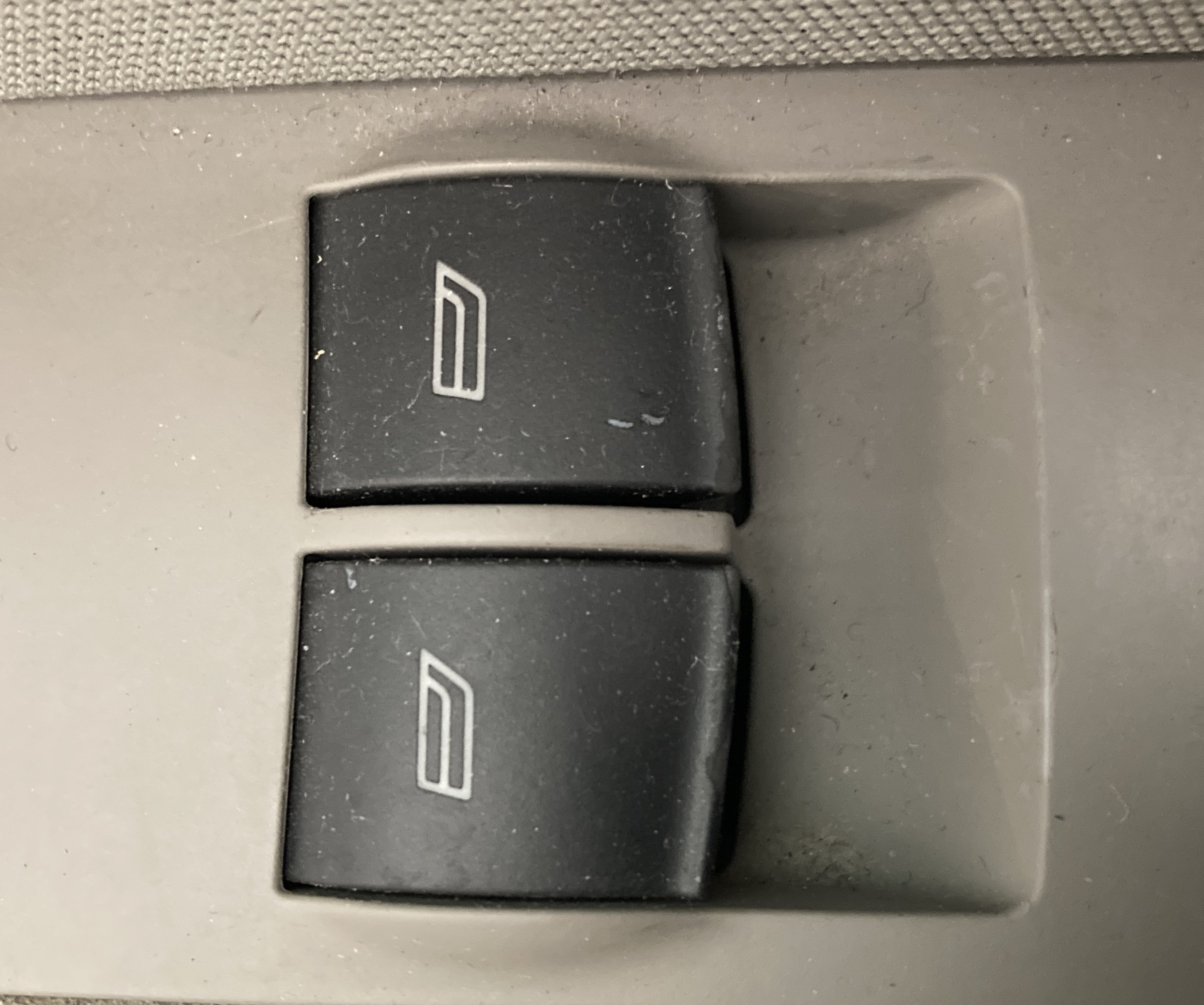

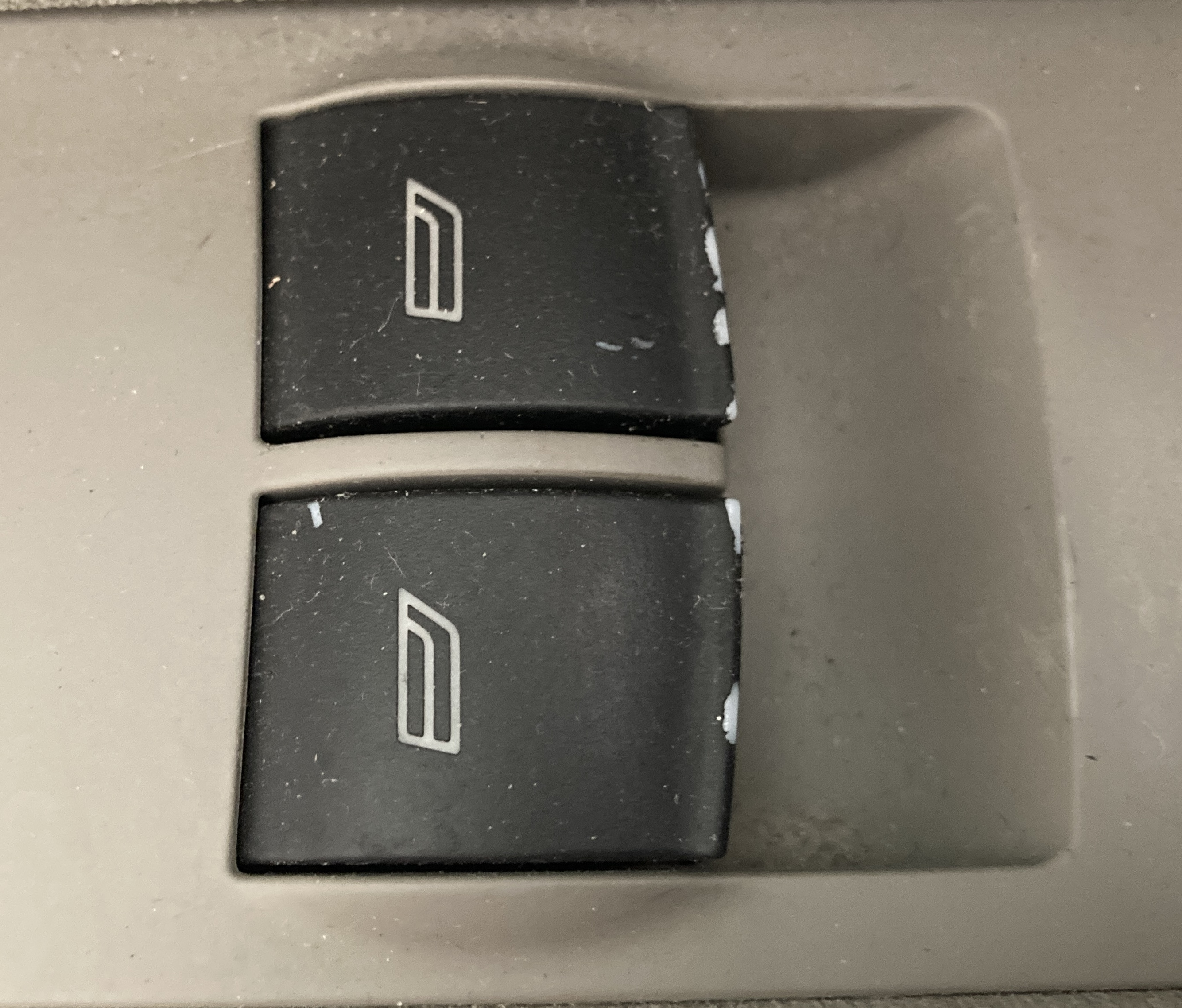

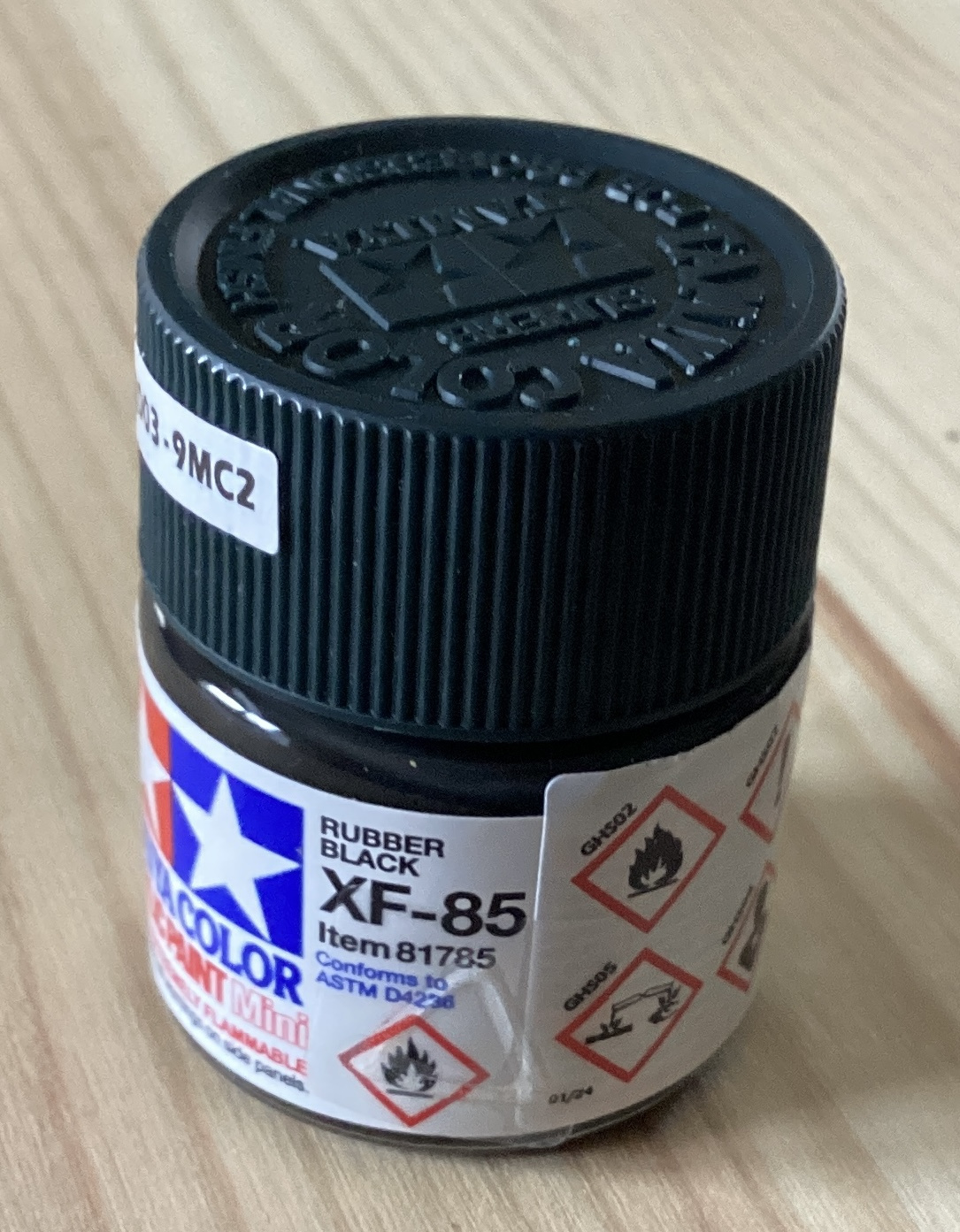

Na wat zoekwerk een lak gevonden die heel dicht bij de soul kleur komt.
Met een fijn kwastjes zijn slijtplekjes eenvoudig te camoufleren.
De lak is niet super slijtvast, maar wel gemakkelijk te gebruiken.
Het betreft modelbouw verf van Tamiya XF 85 rubber black.

06 jun 2025, 11:43 1 x
Ja, had het artikel ook al eerder gevonden en gelezen, maar heb nu 6 jaar later die lak niet meer kunnen vinden. De link gaat naar een niet meer bestaande pagina.
Dus maar zelf wat gezocht, en voor licht touch up werk voldoet het.

Tja, de juiste tint lak te vinden is vreselijk moeilijk.
Had ook al een bus soul gevonden bij een groot leverancier. Echter is de kleur toch net iets te licht en wijkt mij teveel af. Als je dan bijvoorbeeld er nog een blanke lak overzet wordt het nog iets lichter.
Misschien moet ik die lak ook eens proberen, maar ben benieuwd naar jouw mening over de kleur. Of deze dicht genoeg bij soul komt.
Voor mij is dan het volgende probleem of deze lak wel goed reageert op de hitte van de laser in combinatie met de abs kunstof. Dat luistert echt heel precies. De Tamiya verf gaf na het laseren een verkleuring van de kunstof.
Ga zelf nu nog een test doen met de lak die ik nu gebruik en hele mooie laser resultaten geeft, maar semi gloss lijkt. Ga er toch eens een matte lak overzetten en hopen dat het dan dichter bij soul komt.
